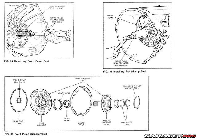

Postar några bilder på de delar jag tror jag behöver byta min C6-automat:
https://www1.garaget.org/gallery/images/173/172487/172487-3d07fad154f45818c9b67df0052d6194.jpg
https://www1.garaget.org/gallery/images/173/172487/172487-243cccdc6c9b8eb2e431c7034f1060fb.jpg
(Tipstack till sverkera smile ) Men jag blir ju faktiskt lite tveksam när man ser att det verkar krävas specialverktyg hmm ...
Någon som bytt O-ring/packbox på dessa lådor och använt vanliga verktyg - eller vanligt "bondförnuft" ? wink
