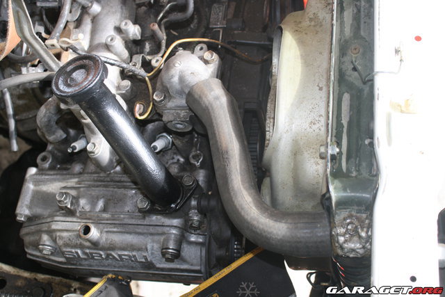

Provade montera kylaren idag men eftersom nya motorn ser lite annars ut så fick jag göra om kylarslangarna lite:
https://www1.garaget.org/gallery/images/159/158843/158843-a2c44a0512fdd970ead9ce4bda08c930.jpg
Behövs bara lite grövre rör mellan kopplingarna

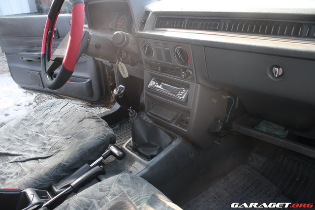

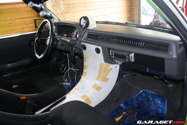

Provmonterade mittkonsolen också och borrrade hål för switchar och växelspak, här har ni en jämförelsebild med pappas interiör och min wink
https://www1.garaget.org/gallery/images/159/158843/158843-c8a38d5a98d945c999fcf3da23b8fa18.jpg
https://www1.garaget.org/gallery/images/159/158843/158843-83c201621c489920209bdb82ad4f73e4.jpg
hoppas ni tycker min ser bäst ut hehe...

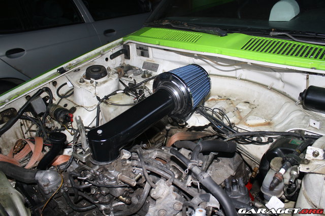

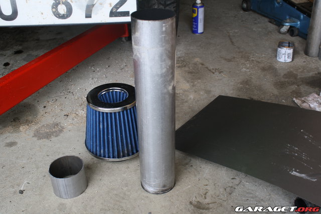

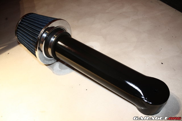

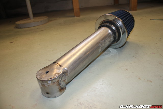

Byggde nytt insug för sportluftfiltret idag, ska nog ha ett scoop från typ Impreza över det smile
https://www1.garaget.org/gallery/images/159/158843/158843-fdebde1c564d6df2da9317d00ea1413e.jpg
https://www1.garaget.org/gallery/images/159/158843/158843-8a2846fb869607cfb230cfc1b2b455c9.jpg
https://www1.garaget.org/gallery/images/159/158843/158843-672808735efe29a029ee37d9b849657b.jpg
https://www1.garaget.org/gallery/images/159/158843/158843-303ad3142a44c9226850ba56c0fcb56e.jpg
https://www1.garaget.org/gallery/images/159/158843/158843-3e1c643669df80a37a1e3cae6fdce590.jpg
https://www1.garaget.org/gallery/images/159/158843/158843-583925c16bb55c135656c18bdf5b2f03.jpg
va tycks? smile

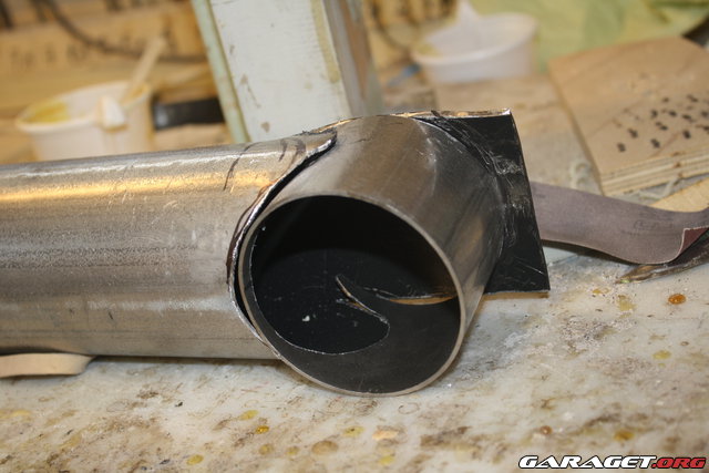

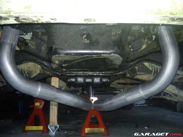

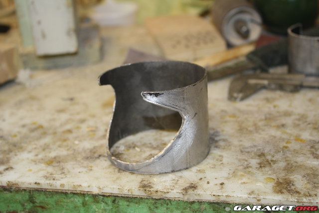

Nu kommer ett tråkigt inlägg för jag byggde på avgasröret idag men hade ingen kamera förrän efteråt men det får duga den här gången. Kapade av flänsarna från originalsystemet och eftersom de var svetsade på insidan fick jag dela dem på mitten och ta bort ca 10mm med rondellen för att få in 48mm rören. Efter en timme blev det rätt tajt och bra så jag svetsade ihop flänsarna igen om provade montera rören på motorn:
https://www1.garaget.org/gallery/images/159/158843/158843-c68512ea0923b4968ec4d0679654cf4c.jpg
https://www1.garaget.org/gallery/images/159/158843/158843-53c5f24d5ae7987a919eab8df26a5cfc.jpg
Tacksamt när man bara behöver bygga 2 tongue nästa steg blir att kapa grenrören upptill för att få högre markfrigång och sen ska jag på med mellandämparen smile hej så länge!
