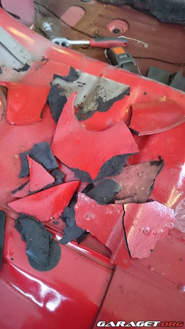

tråkigt att se på men går fort i alla fall, så snart kan steg två börja smile

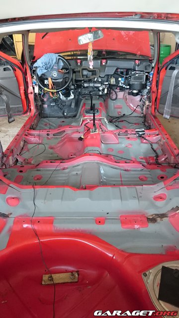

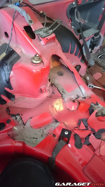

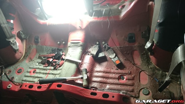

lagt ner ca 12 timmar på matta i bilen nu, ska ut i helgen och ta bort det sista!
https://www1.garaget.org/gallery/images/126/125457/125457-86f665179e231f8294511e7fff45f3d6.jpg
Rensat ur mattan och säten
https://www1.garaget.org/gallery/images/126/125457/125457-927da3b74eefbc7c6030404aaf9b5f78.jpg

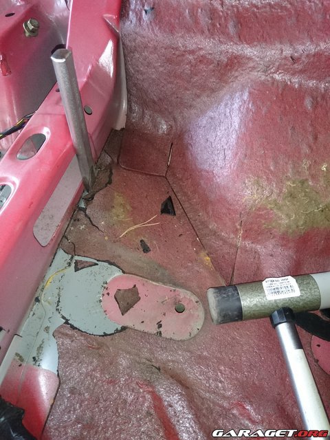

Huggmejsel, kniv och nylonhammare fungerar utmärkt när asfaltsmattan är frusen, största biten va typ en kvadrat decimeter smile
https://www1.garaget.org/gallery/images/126/125457/125457-308864c00fc9cecb95a6a51344cf4eb0.jpg

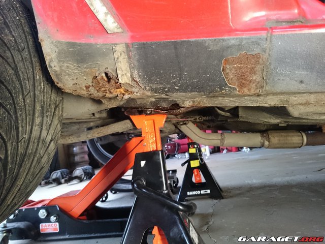

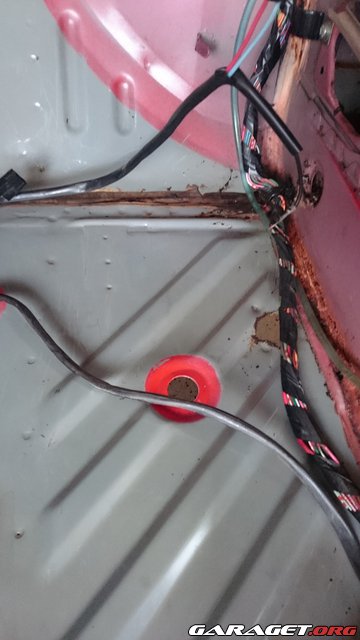

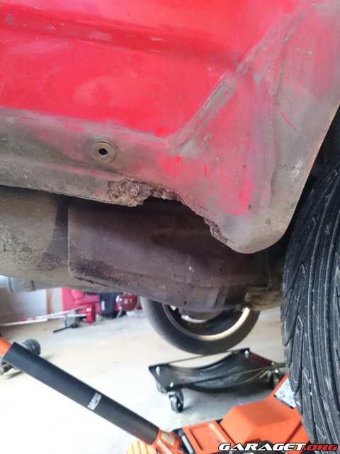

Skönt att se att det är en riktig japanare med klassisk rost i Trösklarna tongue
https://www1.garaget.org/gallery/images/126/125457/125457-f0d21b5bb3168c8ba0baf0d89dbc4180.jpg
därför dem rostar så bra, fukt inifrån tröskeln och nöts på utsidan
https://www1.garaget.org/gallery/images/126/125457/125457-230b3f8ec0f125faef046369c87cfb48.jpg

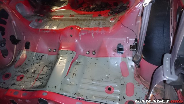

hål vid förarplatsens bältesinfästning...

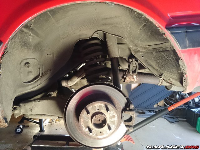

Började försöka montera ner bakvagnen med, gick sådär roll

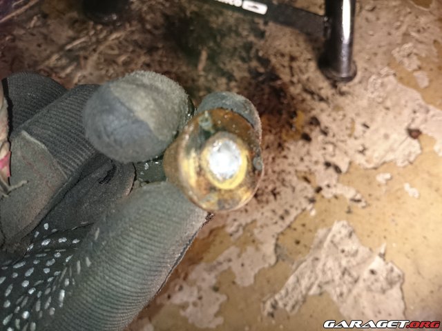

https://www1.garaget.org/gallery/images/126/125457/125457-17525c2e2800ef3eb37292d3b8fadefa.jpg

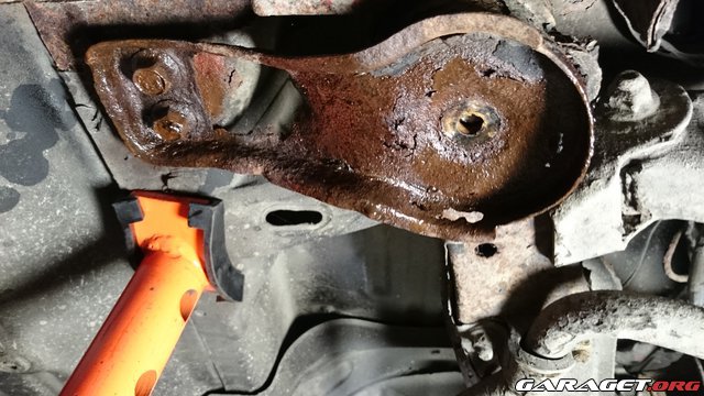

inte så lite rostigt, ska ochså sitta en tapp genom hålet roll
https://www1.garaget.org/gallery/images/126/125457/125457-a7c0d68090021e3a69b3fed34396031e.jpg
fel fokus, men jag var VERKLIGEN försiktig när jag började känna på muttern, men men ska ändå inte användas senare cool (finns dock gänga kvar för en tillfällig mutter som ska hålla allt på plats ett litet tag till)

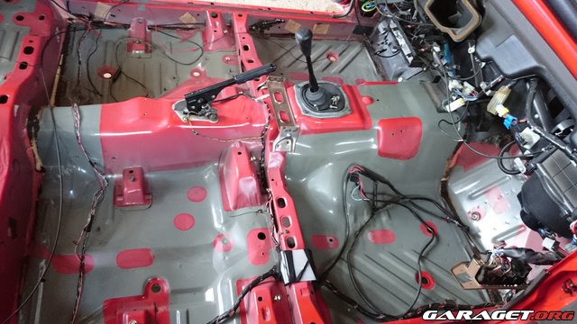

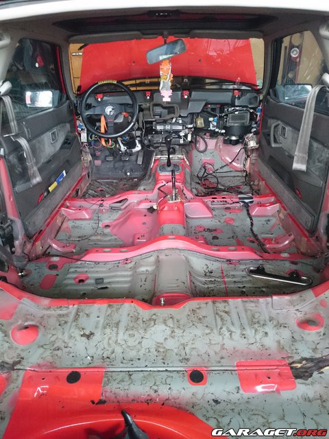

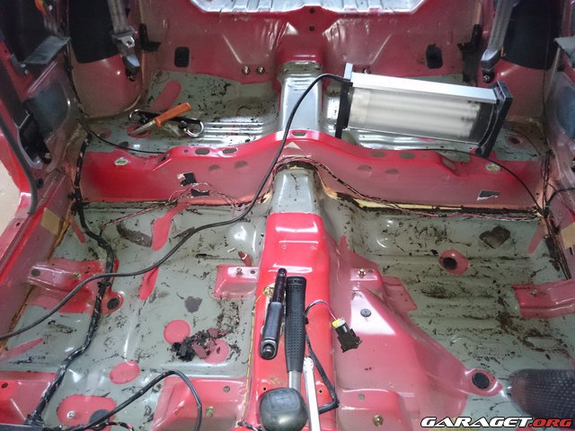

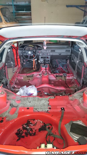

Rensat hela bilen bara lite matta kvar vid torpeden på förarsidan
https://www1.garaget.org/gallery/images/126/125457/125457-bb53c7ce4d34970c0ba1e706850485d0.jpg

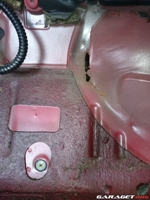

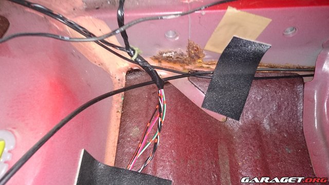

Hittade ett skumt rosthål, är en plåt som ligger över plåten till hjulhuset och där hade det rostat

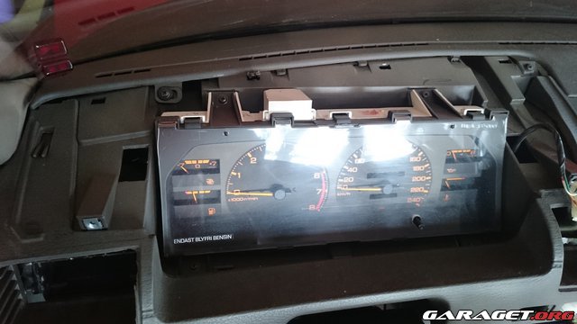

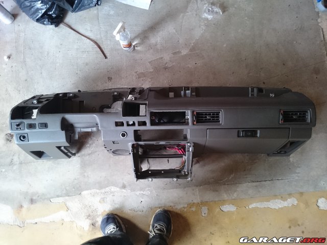

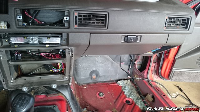

Tog bort instrument panel med för att komma åt överallt
https://www1.garaget.org/gallery/images/126/125457/125457-a82bfeeef05e1105517901760adbbf97.jpg
https://www1.garaget.org/gallery/images/126/125457/125457-8377ea749d51145e3da5eeef0994da97.jpg
https://www1.garaget.org/gallery/images/126/125457/125457-d5f72b8d9ee09fd3c38dbd863e811e89.jpg

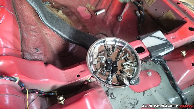

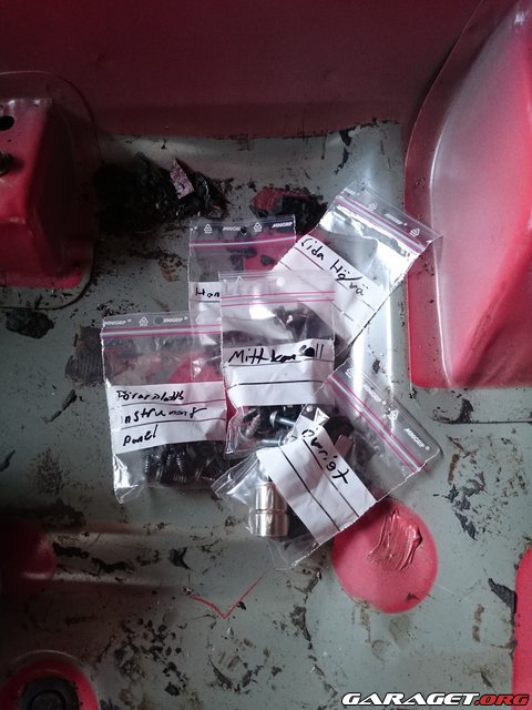

Mycket skruv vart det, men dessa magnetskålar är grymma! kostar bar 40kr dessutom!
https://www1.garaget.org/gallery/images/126/125457/125457-8a5a50cf42d092e437387db66bce0782.jpg
Hålla lite ordning på skruvarna minnet är bra men kort big_smile

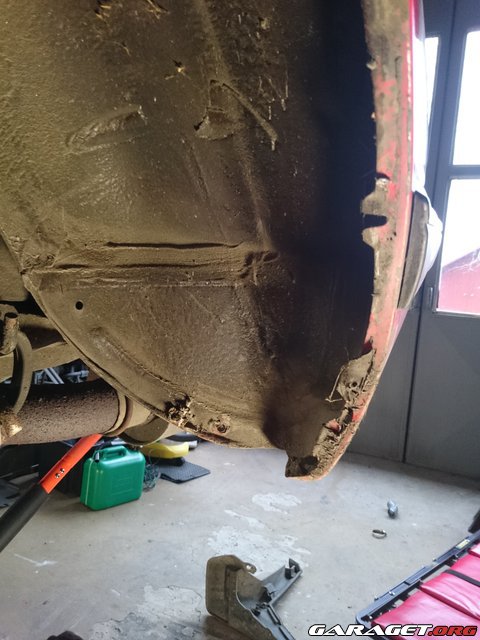

https://www1.garaget.org/gallery/images/126/125457/125457-c0873df808cff0d0ac40ced4e3c3bf6a.jpg

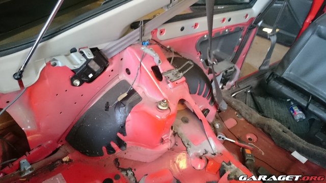

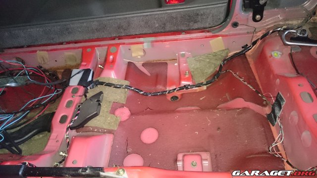

Innerskärmarna bak är helt fria från rost förutom där stänklappen har suttit

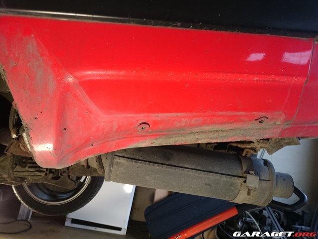

Trösklarna är inte vackra

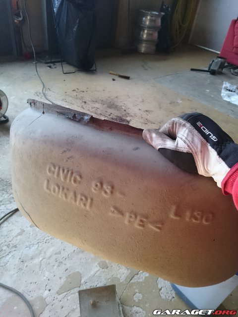

Här är anledningen till att det inte är någon rost i hjulhuset, vad jag vet sitter det inga innerskärmar original i dessa bak.
Dessa kommer från en Honda Civic års. 93 modifierade så klart men satt riktigt cleant!

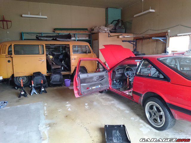

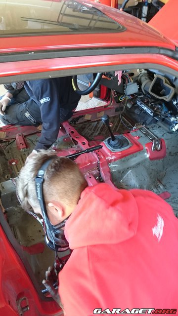

Mekhelg!
https://www1.garaget.org/gallery/images/126/125457/125457-e5e99bba5b020ff7aa31cf36d7a63b33.jpg
Händer inte mycket på utsidan, står på dollys för att kunna flyttas när jag håller på smile

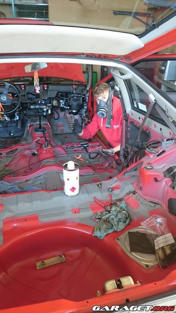

https://www1.garaget.org/gallery/images/126/125457/125457-cf6425ec44a8a2eb59e0c9b0825663d8.jpg

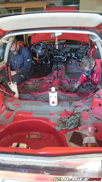

Hade sällskap i garaget idag! rjobin här på garaget.org hjälpte till att thinnertvätta gick riktigt smidigt! Bilden är taken utav Mattias som servade oss smile
https://www1.garaget.org/gallery/images/126/125457/125457-f8acddd93be63218099cb181bb2d55d7.jpg
skönt med mask så man slipper thinnerångor/lukt!

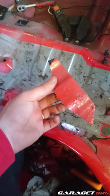

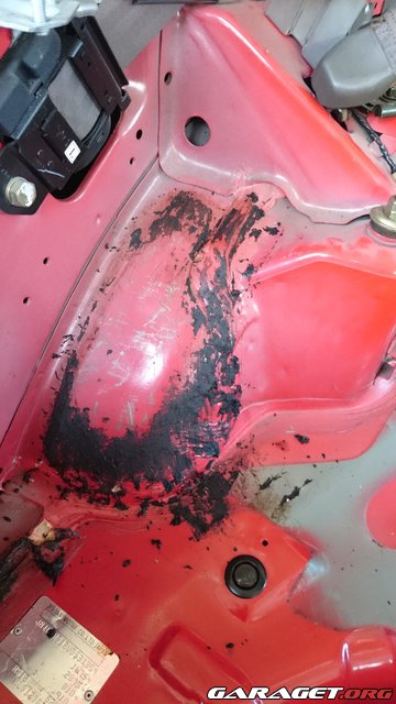

Asfaltsmattorna som satt på hjulhuset var riktigt äckliga att ta bort, gick inte att mejsla så jag fick värma dem med hetluftsspistol. Men då lämnade dem ett lager lim som inte ens thinnern bet på...
https://www1.garaget.org/gallery/images/126/125457/125457-281fb630128122f8d37d1ca3d70dc44c.jpg
körde också mejseln genom ett rosthål jag missat förut roll
