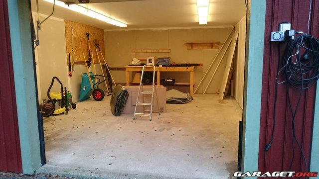

Vy genom dörren, va inte jätte praktisk inrett som garage om man har längre bil än en Yaris.
Väggen som arbetsbänken sitter på är den som gränsar mot förrådet.

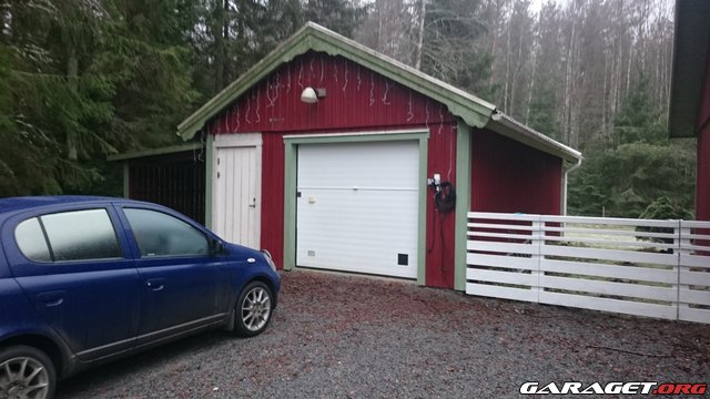

Porten är smidig att öppna och hyfsat rymlig, men läcker troligtvis värme som ett soll tyvärr.
Ska till sommaren gjuta en inkörnings klack med en 45graders galvad stålprofil som skydd och tätning mot port.

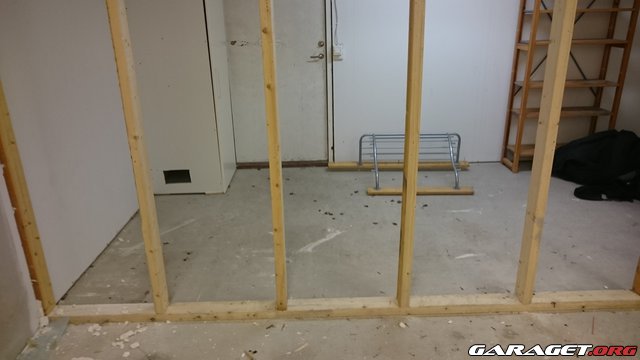

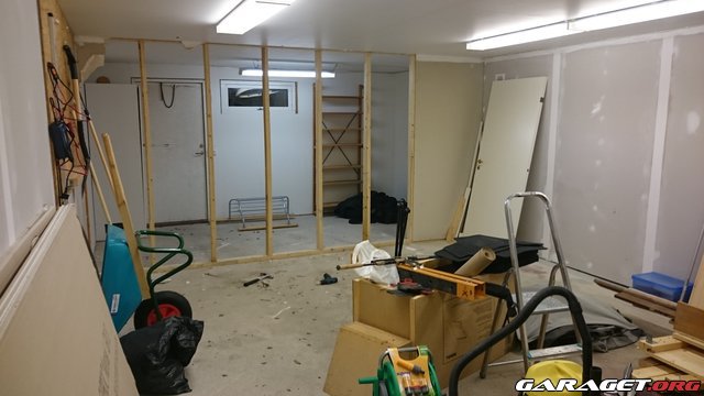

Muren(läs väggen) har fallit, gipset var inte ens spacklat så var bara att skruva bort och ställa åt sidan smile
https://www1.garaget.org/gallery/images/126/125457/125457-4539462e52cc3d697731bc06f16b159f.jpg
Väggen var gediget byggd och isolerad
https://www1.garaget.org/gallery/images/126/125457/125457-bc614d3ce0b10b46c2c83899a5693529.jpg
Funderar på att spara Reglarna mot vägg och i tak för att kunna ha om man vill kunna sätta ett lyftblock i taket eller annat som behöver sitta rejält. Bara klä med gips och kantstötsprofil i plåt.

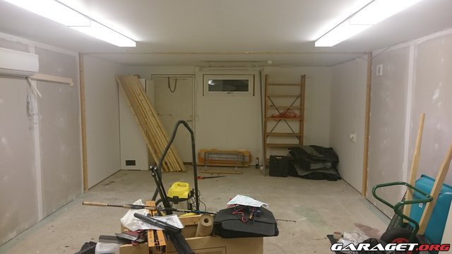

Nu har det hänt lite nytt!

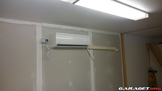

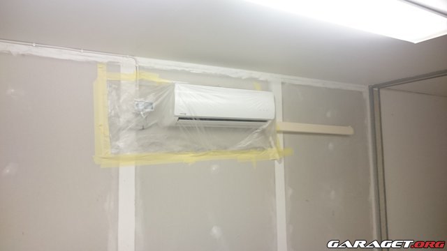

Värmepumpen är hemma och monterad! vart en billig Zibro sc 3325 big_smile
https://www1.garaget.org/gallery/images/126/125457/125457-0d7a009556af0468e904d509a8f15ec7.jpg

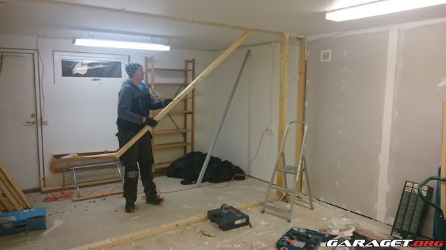

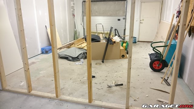

Mattias plockar ner dem sista reglarna
https://www1.garaget.org/gallery/images/126/125457/125457-e646b100bb15970b33acc28b57571b70.jpg
Känns redan större! värmepumpen sitter till vänster mitt på långsidan smile
https://www1.garaget.org/gallery/images/126/125457/125457-a331e4abaeae538bb352d9b13c49deee.jpg
inkopplad och kör för fullt för att få upp värmen och driva bort fukten, vart även en elmätare från Kjell som håller koll på förbrukning

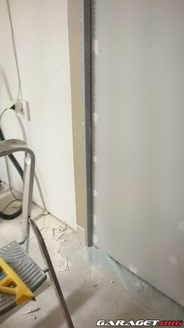

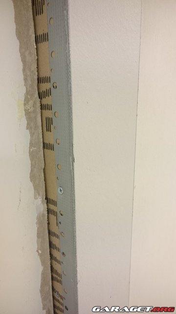

https://www1.garaget.org/gallery/images/126/125457/125457-a1fd24ec668f8ea2eef6cdde55a4f820.jpg

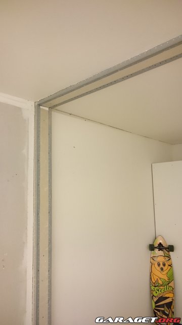

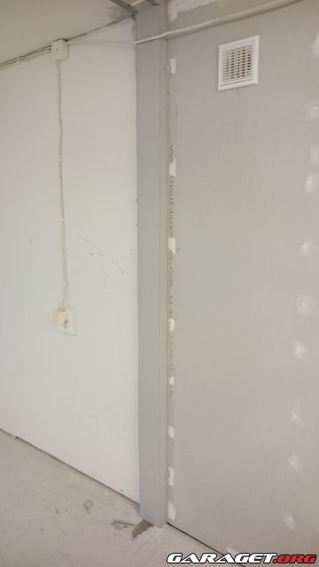

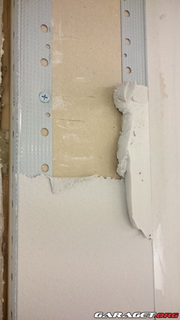

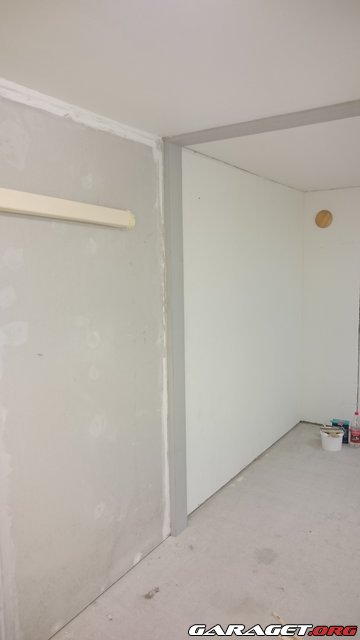

Regeln på sidan är gipsad och har även monterat ett hörnskydd i stål, eftersom man garanterat kommer slå i med något tongue
https://www1.garaget.org/gallery/images/126/125457/125457-f078e313984f62c0cdaf6117c455d4a8.jpg
Hörnskyddet går hela vägen ner och även gipset

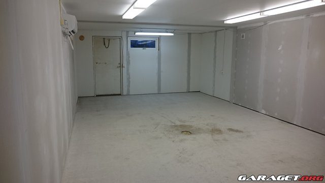

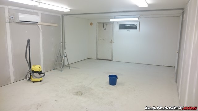

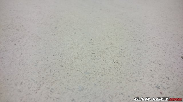

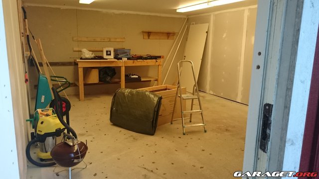

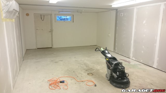

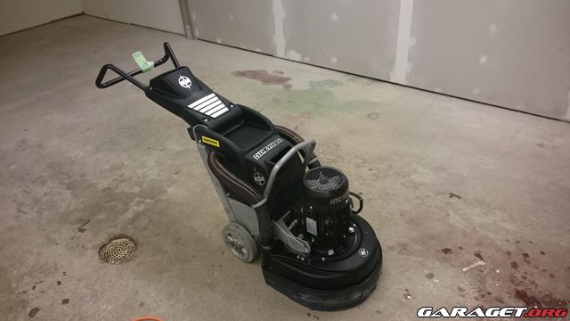

Vart färdig med gipsningen förra helgen och slipade golvet igår, hyrde maskin på Ramirent syd Uppsala, var riktigt smidig att hyra och maskinen var supersmidig att använda!
Gick dock åt rätt mycket material av slipklossarna då plattan var ojämnare än vad jag trodde under betongskinnet.

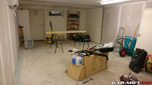

Påbörjat att städa ur alla saker man redan lyckats samla ihop smile
https://www1.garaget.org/gallery/images/126/125457/125457-8e1d602146a00b1432b64f4f0dca0e2e.jpg
Slagit av och maskerat värmepumpen väl.
https://www1.garaget.org/gallery/images/126/125457/125457-f31173fe2810902df0ad457be4853b40.jpg
Golvslipen som hyrdes, notera golvets skick.
https://www1.garaget.org/gallery/images/126/125457/125457-f1c5b39c98e33357d0f1a0135b42237a.jpg
Vart mycket rymligare när allt var borta big_smile

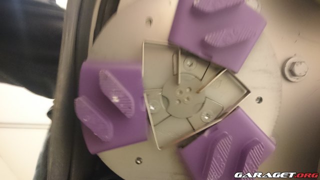

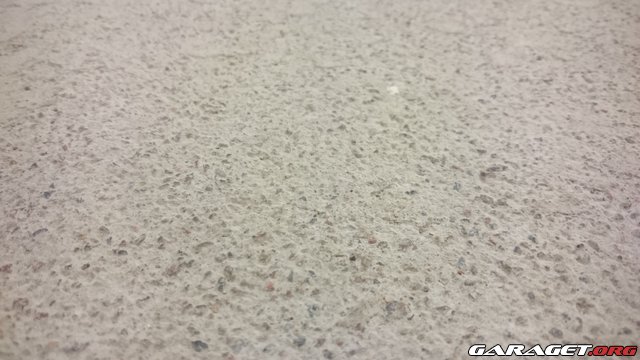

Sliptallriken på golvslipen, består av nio diamant brynen i grupper om tre, där hela plattan roterar samt även grupperna.
https://www1.garaget.org/gallery/images/126/125457/125457-929a8ee3138c837e5fa3901963dfd022.jpg
Gick åt 1,4mm av 10mm på brynena. Dyra små saker!!! roll
svårt att säga om det gick åt mycket för att jag var oerfaren eller om det var skicket på plattan smile

Före, här hade betonghuden släppt då det var precis innanför dörren.
https://www1.garaget.org/gallery/images/126/125457/125457-b86e24061066533655c0708e45d5352e.jpg
Efter! vart riktigt slätt och lent!

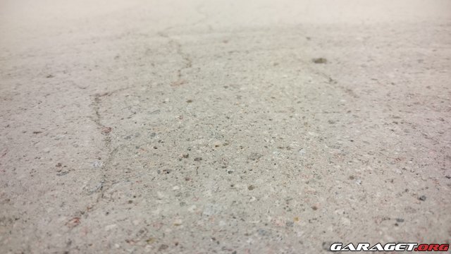

Är lite sprickor här och var i plattan, men jag hoppas färgen fyller ut det smile
https://www1.garaget.org/gallery/images/126/125457/125457-94e8c6a8372f55ac0e2ba0231e05e41d.jpg
Färdiga resultatet! är riktigt nöjd! big_smile
Ska Spackla upp lite runt golvbrunnen så det blir slätt och fint sen är det bara spackla väggar och måla big_smile

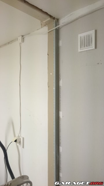

och även i taket, ska plocka ner Julas täcklister för värmepumsrören sen och mattaner dem för att kunna måla dem vita då deras version av vitt är nikotingul...
https://www1.garaget.org/gallery/images/126/125457/125457-2a91423d8ee5c5aa04d403959dbd40d5.jpg

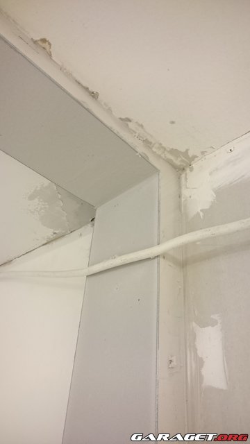

Mötet mellan tak och vägg, all el kommer dras utanpåliggande sen i hängande takskenor troligtvis smile

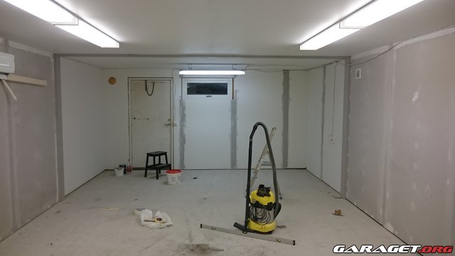

https://www1.garaget.org/gallery/images/126/125457/125457-c4531bdddc5e48b666a77ca2792355a1.jpg

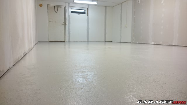

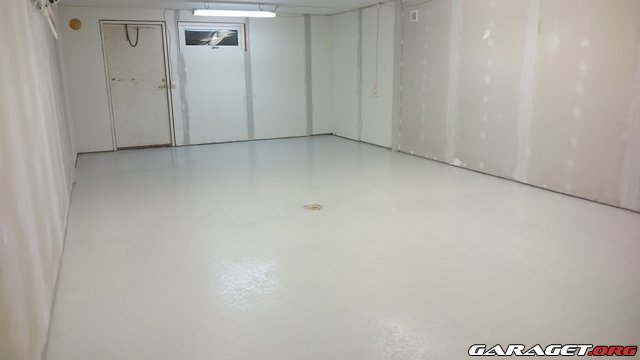

Färdig resultat, fick spackla den målade delen med för det var inte gjort innan målning...
https://www1.garaget.org/gallery/images/126/125457/125457-5f770fba986a5301f071ca0c6806ad29.jpg
Rensat och städat noggrant innan golvmålning!
Blandade i ca 20% vatten för att betongen ska kunna suga i sig lite.
https://www1.garaget.org/gallery/images/126/125457/125457-b4fc665a0c72de11140d6dafd57fe4f9.jpg

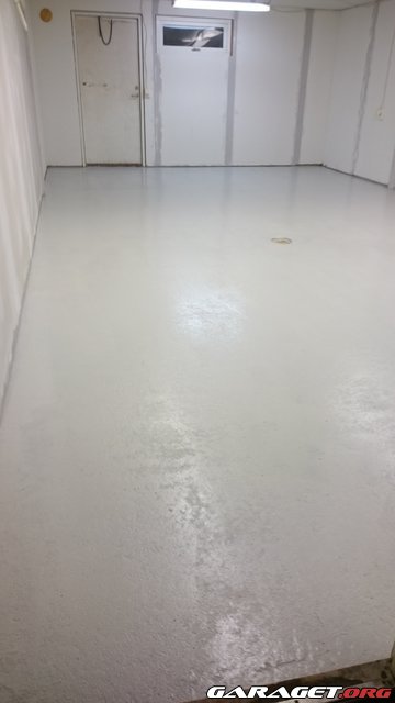

Andra strykningen klar! kommer inte göra fler för att det ska vara diffusions öppen då det vandrar lite fukt i plattan.
https://www1.garaget.org/gallery/images/126/125457/125457-a8aa62542a946cb279769e02897e91b4.jpg
Vart riktig nöjd med resultatet, är så jämnt det kan bli utan att ha flytspacklat!
