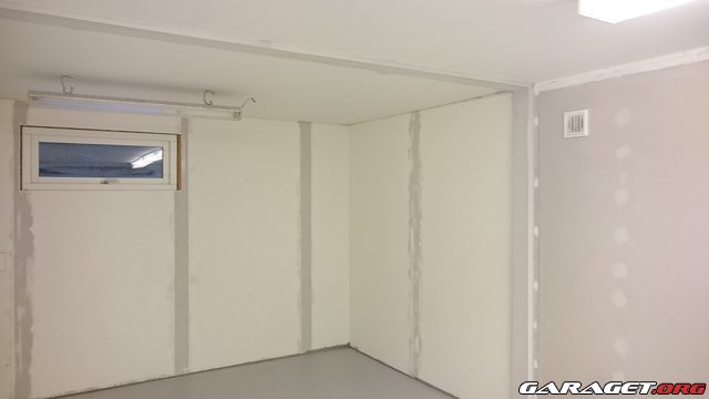

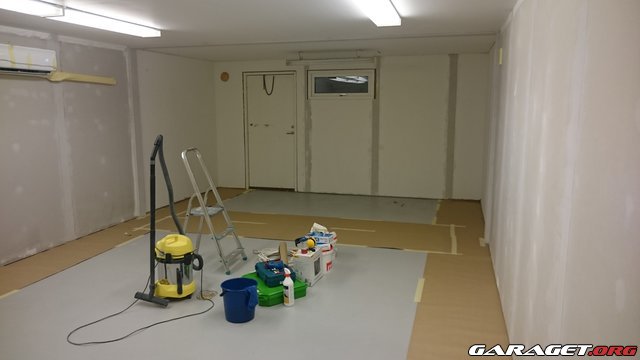

Nu kommer den stora uppdateringen! tongue

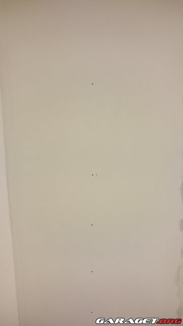

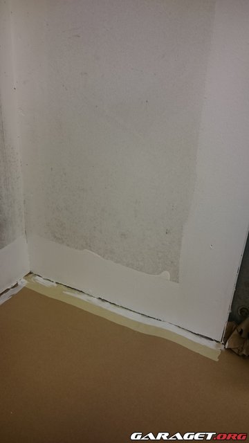

Har hänt massor, allt spacklande är klart trots motgångar då gipset i den målade delen inte var skruvat på 60cc så gipsskivorna flexade massor om man petade på dem roll

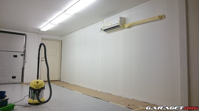

Innan målning var det dags för rengöring, massor med rengöring... garaget har ju stått ouppvärmt och fuktigt så hade bildats massor med mögel på dörrar och port som fick skrubbas rent ordentligt!
väggar har dock klarat sig bra och var lätta att rengöra, mycket spindelnät dock.
https://www1.garaget.org/gallery/images/126/125457/125457-db4c8890b9db2d524e4a0c02e2491115.jpg
Gipset som fick skruvas om, slarvade lite med måtten på slutet cool

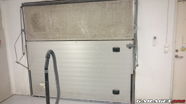

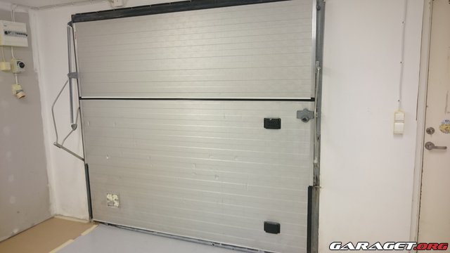

Porten före, bara mögel på ovansidan konstigt nog.
https://www1.garaget.org/gallery/images/126/125457/125457-d7ab427529e2e6de13594a2771a77bef.jpg
Efter! vart otrolig skillnad tyckte jag, kändes som en ny port!

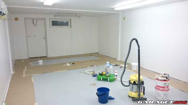

Påbörjat maskeringen och förberedelserna inför målning.
https://www1.garaget.org/gallery/images/126/125457/125457-62d75caae81578b539e7636c50debaf6.jpg

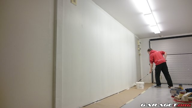

Gips suger färg som tusan! målade rikligt och vart fortfarande randigt.
https://www1.garaget.org/gallery/images/126/125457/125457-ee6a38627c70a2ad90818f2597d018f3.jpg
och andra halvan.

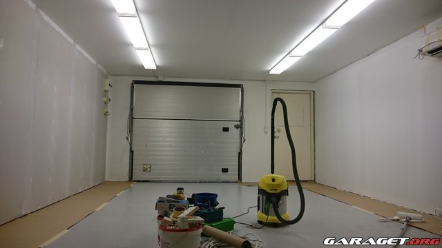

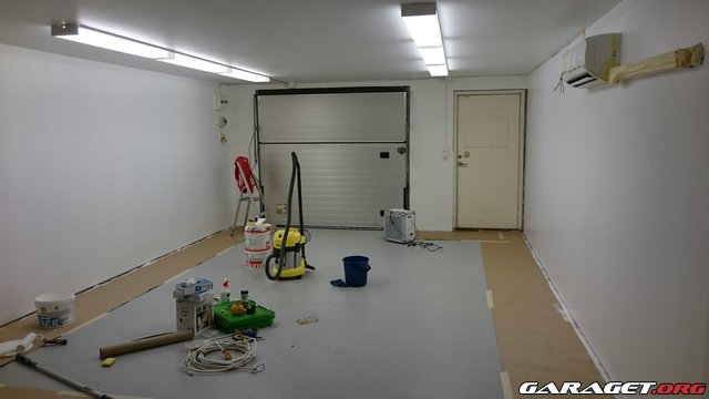

Färdigmålat! vart så ljust så telefonen inte ville vara med tongue
hade gärna haft det vitt men hade inte varit lätt att göra rent mad

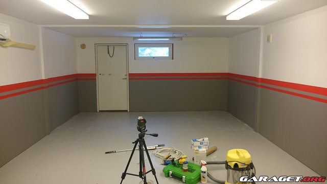

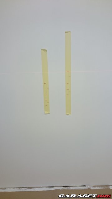

Här kommer en uppdatering om hur jag gjorde med det grå!

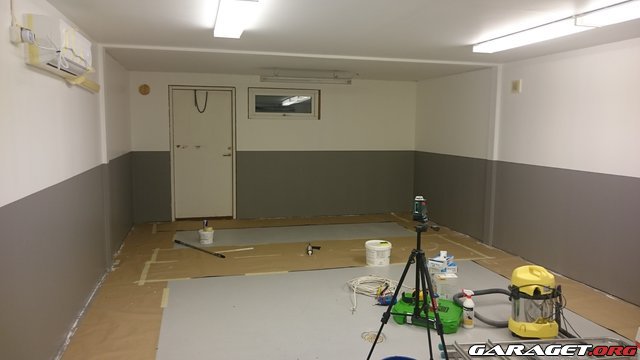

https://www1.garaget.org/gallery/images/126/125457/125457-21f6d789430fc9a76a670b1ce4a2e988.jpg

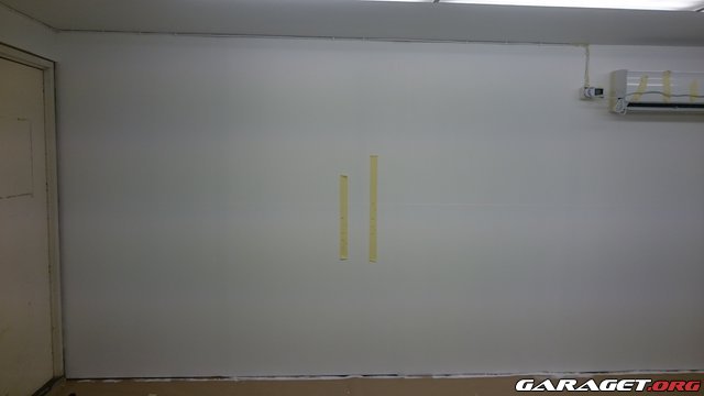

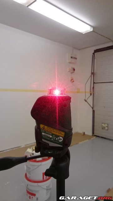

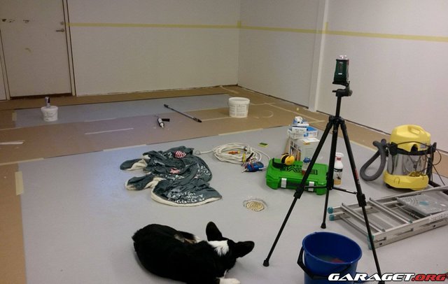

Gjorde två test på var jag ville dela av väggen, kollade sen med en laser hur det skulle se ut.
https://www1.garaget.org/gallery/images/126/125457/125457-b9d2b5aa1c359f4e3319ba57e3c7e122.jpg
Beslutade mig för att gå med en högra, den slutar på 1200mm sen blir det 100mm röd neråt följt av 50mm grå en 50mm röd igen, och resten grått till golv smile
https://www1.garaget.org/gallery/images/126/125457/125457-c510a47ac2fd41f892392e91652dea4b.jpg

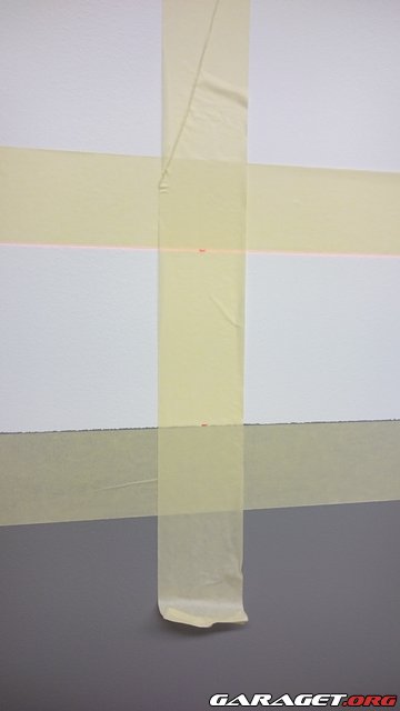

Använde mig av sambons 360grader laser och maskerade efter den, riktigt grymt och lätt att använda!
https://www1.garaget.org/gallery/images/126/125457/125457-fb7ec8d8719e08e6a7105e3f49b3fbfc.jpg
Vart spot-on hela vägen!
https://www1.garaget.org/gallery/images/126/125457/125457-8c6bb15a24d8df57889d88863befdb31.jpg
Allt avdelat. Tog inte mer än 15min, men massa krälande på knäna tongue
https://www1.garaget.org/gallery/images/126/125457/125457-12ea2c5f2eb7bdfeacddd9ef5a838678.jpg
Färdig! Kommer bli lätt att hålla rent och all skit syns inte direkt!

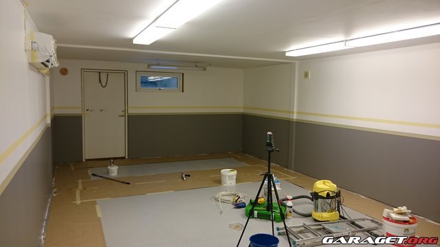

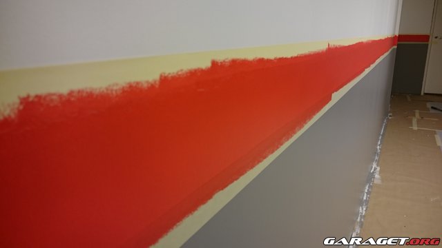

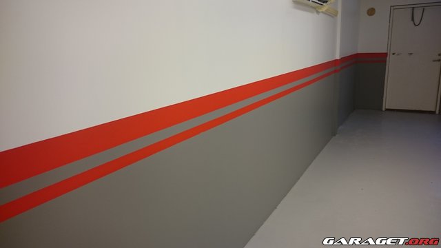

Maskerat och målat första röda linjen idag!
https://www1.garaget.org/gallery/images/126/125457/125457-bab14b33d106101069282a620c9b5d69.jpg
Maskerat en ny linje 100mm upp från det grå.
https://www1.garaget.org/gallery/images/126/125457/125457-691e15039ee1faa581b5d5c021e70b76.jpg
Går åt lite maskeringstejp big_smile
https://www1.garaget.org/gallery/images/126/125457/125457-9b7eef310cec7fcddca2402d33f35d09.jpg

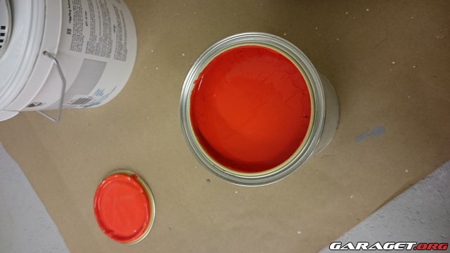

Sportig kulör! Tomat heter den roll
https://www1.garaget.org/gallery/images/126/125457/125457-5bba6da83c062333b856cfa3a34ffde5.jpg
Målat första varvet av tre, täcker dåligt när det är skarp färg.
https://www1.garaget.org/gallery/images/126/125457/125457-49c05f9a4c22624abe2a048e3998e729.jpg
Närbild.
Han måla andra gången nyss så blir sista strykningen i morgon, sen är det bara avmaskera och låta torka så jag kan maskera för sista linjen cool

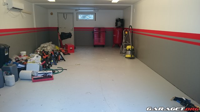

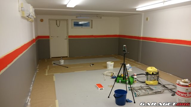

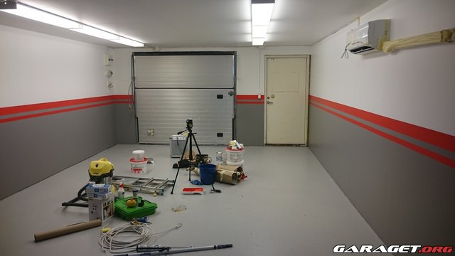

Nu är det färdig målat! total åtgång maskeringstejp: 200m. Måttligt less på att maskera och måla, men är väldigt nöjd över resultatet!
https://www1.garaget.org/gallery/images/126/125457/125457-4e142486adff92494c250d7070f8489d.jpg
https://www1.garaget.org/gallery/images/126/125457/125457-88e8670a7821f6ae15ad3017e9f9b056.jpg
https://www1.garaget.org/gallery/images/126/125457/125457-37bb64450d7c14f3f6a9f15225b42a6b.jpg
https://www1.garaget.org/gallery/images/126/125457/125457-a2fbe00d01189824a116b970562289a5.jpg
Har avmaskerat det sista så nu kvarstår att sätta lister runt dörrar och fönster, och ska även ha Lister längsmed golvet som ser ut så här:

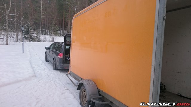

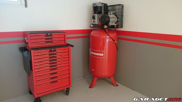

Nu är ÄNTLIGEN ett stort moment avklarat!

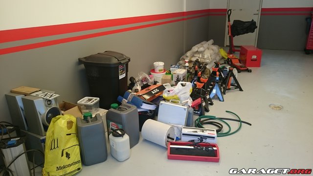

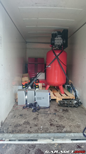

Har äntligen fått flytta hem majoriteten av mina verktyg m.m tog ca en timme att lasta in och ur allt och sen 4 timmar att köra fram och tillbaka tongue
Tack till rjobin här på garaget, Mattias och min Bror för flytthjälp smile
https://www1.garaget.org/gallery/images/126/125457/125457-4e09ad0bf8e0d181f2d95180ae4838e6.jpg
Flyttekipaget!
https://www1.garaget.org/gallery/images/126/125457/125457-802691433605acc332515a2a00efe6e0.jpg
Skönt med stort släp så allt får plats big_smile
https://www1.garaget.org/gallery/images/126/125457/125457-f0474ee22e088cc14b36849e796c78e4.jpg
Mycket grejor som måste organiseras om och placeras på hyllor smile
https://www1.garaget.org/gallery/images/126/125457/125457-a717816e8c8f5550f78e66dbd71de907.jpg
Trotts att det bara är inkastat så finns det ganska gott om plats fortfarande!
https://www1.garaget.org/gallery/images/126/125457/125457-2dc90fba5129281d5c3ecafcf3cc5de3.jpg
Kompressorn passade riktigt bra i hörnet! Ser till och med liten ut lol
Nu återstår att köpa förvaringshyllor och stuva om allt så det blir fritt på golvet sen ska det börja planeras El!

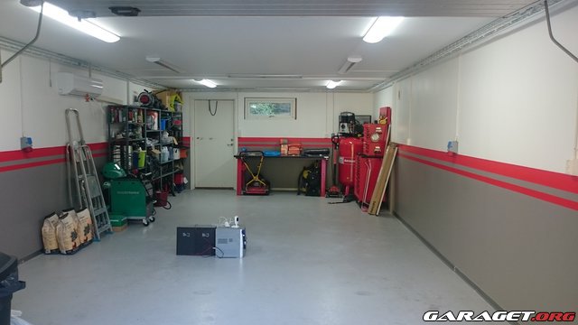

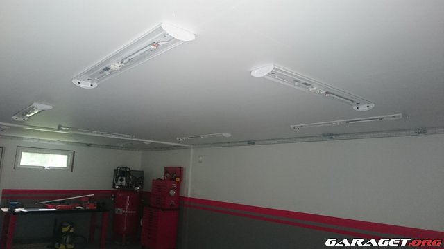

Dags att uppdatera idag när garaget nästan är 100% färdigt!
Va otroligt länge sen jag skrev, mest beror det på att listerna jag beställde tog ca 3 månader(!!!) att få hem då denna färg var ny för leverantören...
men när listerna väl dök upp så var det bara dra igång med att beställa all el så fixade genast 9st 26W lysrörsarmaturer  och 25m Trådstege smile
Låter bilderna visa resten roll
https://www1.garaget.org/gallery/images/126/125457/125457-b64b31f4fa606bbe9058a19a32ec40d7.jpg

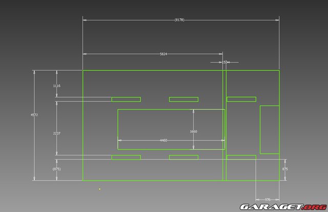

Började med att skissa upp hur och var jag ville ha armaturerna placerade.
Nördade till och med till det såpass att jag beräknade ljusbilden så den överlappar nästan 500mm.
https://www1.garaget.org/gallery/images/126/125457/125457-925e6a84253870b6d4f1998642a8205c.jpg
Sedan va det bara placera ut armaturerna efter måtten.

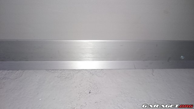

Så här ser listerna ut, fogat med silikon över och under.

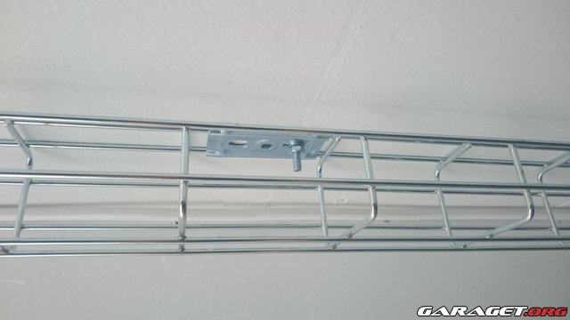

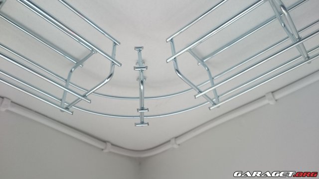

Såhär ser trådstegarna ut i taket, var en fröjd att montera och enkelt och snyggt att dra el i.
Kommer även fördela trycklufts systemet på sidan av dessa sen.
https://www1.garaget.org/gallery/images/126/125457/125457-798866754a54c06588ec009892afaab9.jpg
Hörnen! Hade dock bar bultsax att klippa dem med så vart några bitar över, påverkar dock inget annat än det estetiska.

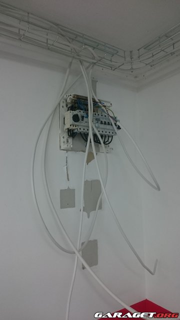

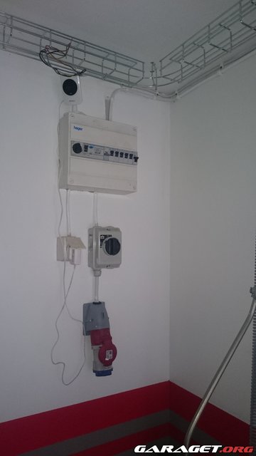

Gamla centralen.
https://www1.garaget.org/gallery/images/126/125457/125457-1015481b336bca2eae2fc2741a34b954.jpg
Här dras alla kablar fram till centralen, gamla fortfarande på plats.
Någon har fuskat med målningen roll

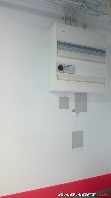

https://www1.garaget.org/gallery/images/126/125457/125457-84589ed3506e8d3145288e6ce7918d8f.jpg
Nya större centralen på plats som fick plats att husera alla säkringar och plats för lite till tongue
https://www1.garaget.org/gallery/images/126/125457/125457-96e8c7df417fb919650aebca026851d1.jpg

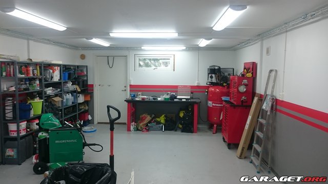

Armaturerna går att tända i grupper om 4a och den sista tänds separat över arbetsbänken smile
Lysrörens temperatur är 6500k med ra95 om jag inte mins fel, dvs dagsljus med bra färgåtergivning.
https://www1.garaget.org/gallery/images/126/125457/125457-8dcccf69342ffec9840b1a373241affd.jpg
Uppsnyggat och städat efter dagens arbete.
Finns gott om plats att hålla på med bilen sen big_smile
Nu väntar bara lite lister runt fönster och att måla i det sista sen är det dags att återställa den här tråden till banbilsbyggande  cool

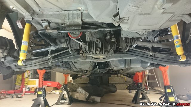

Bytte bussningar och dämpare på en bekants Bmw Z3 Coupe, Vart Bilstein dämpare med Eibach fjädrar och röda Strongflex bussningar runt om!

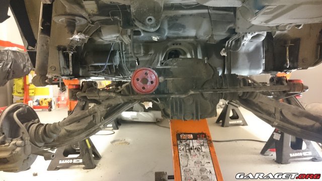

Kan bjuda på lite bilder som jag tog i ett desperat försök att få pilla lite på bilen roll
https://www1.garaget.org/gallery/images/126/125457/125457-206f8887bd058890522b29e22cdb377a_large.jpg
Som bilen står idag, den är fortfarande körbar så torrgasar lite då och då cool
https://www1.garaget.org/gallery/images/126/125457/125457-e077e427274c2efa26993310a5dc53b4_large.jpg

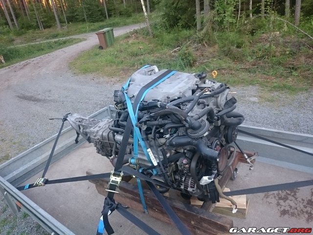

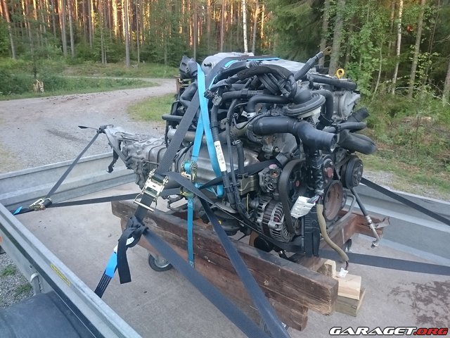

Tadaa!

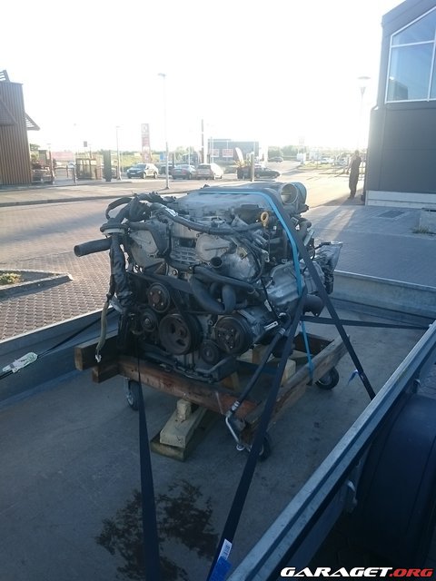

Har bestämt mig för mycket längesen vad jag velat ha för motor till bilen och hållit fast vid det beslutet, bara väntat på rätt pris!
och nu har den/det hittats, ett stycke Vq35de, en varvvillig v6:a helt i aluminium på 280hk från Nissan 350Z big_smile
https://www1.garaget.org/gallery/images/126/125457/125457-9664e218844a8d8c0c6db629a349bc5e.jpg
https://www1.garaget.org/gallery/images/126/125457/125457-401c42aab3d47e10b1ae9147c77235b8.jpg
https://www1.garaget.org/gallery/images/126/125457/125457-169ae0b06ed20f2e0baf0859a0d3ceff.jpg
Så nu finns allt hemma för att påbörja projektet på riktigt roll
