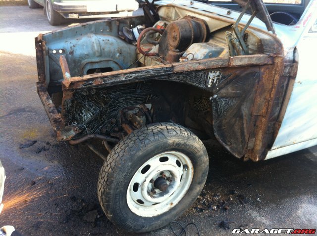

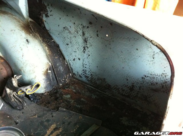

började skrapa unerredsmassa direkt så man kan laga den rost som finns, tattarlagat tidigare, gillas inte!

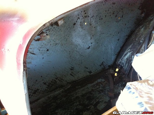

https://www1.garaget.org/gallery/images/121/120013/120013-d73d317d0854b632700f513aaf39d3b2.jpg

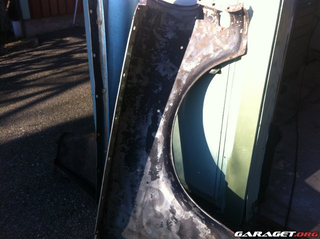

Framskärmarna är riktigt friska.

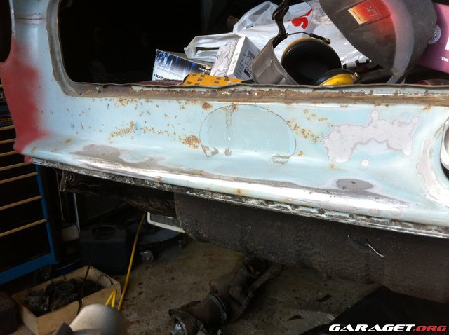

https://www1.garaget.org/gallery/images/121/120013/120013-b8514c2ff865ae9171b1afe8a46d5eaa.jpg
https://www1.garaget.org/gallery/images/121/120013/120013-0b47c3551be06c9510ddb4d345d8d9fe.jpg

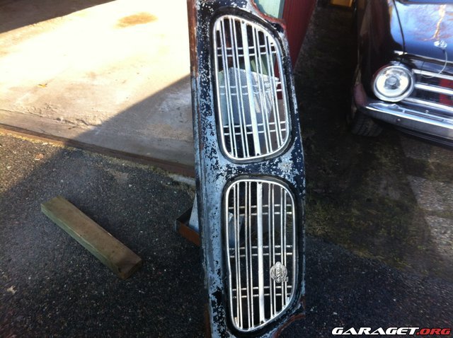

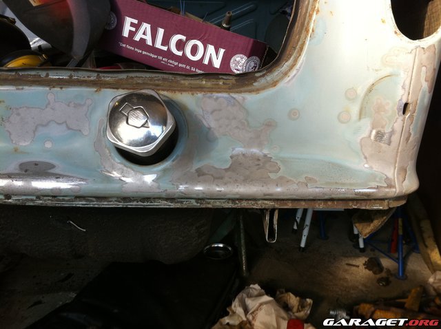

Fronten slipas för att kunna lagas.

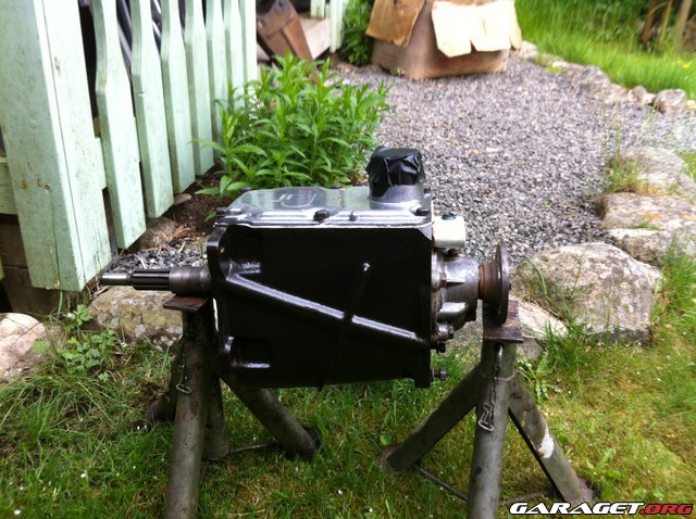

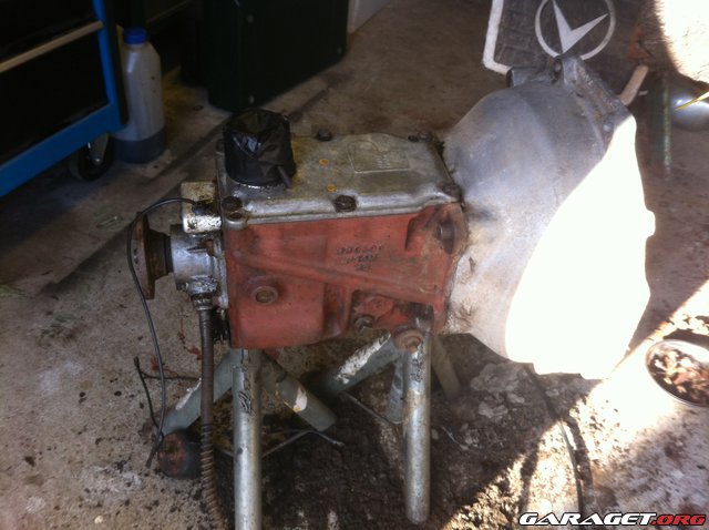

Efter en cm tjockt lager med skit är nu växellådan nästan ren, ska snart målas om.

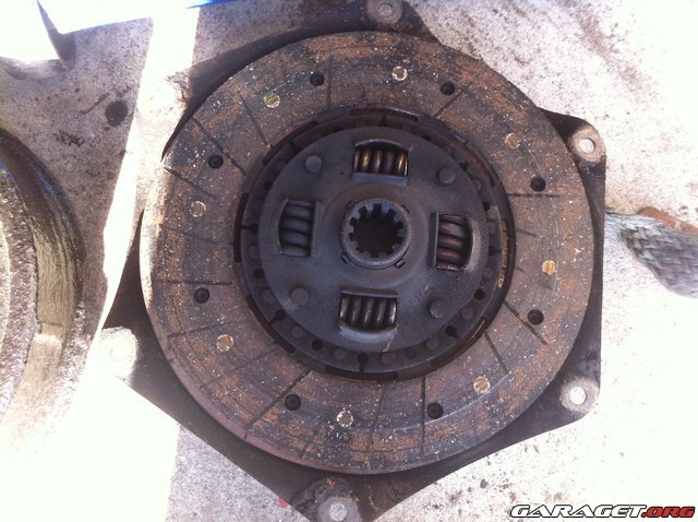

Bilen har nog varit gubbakörd, inte mkt kvar av lamellen.

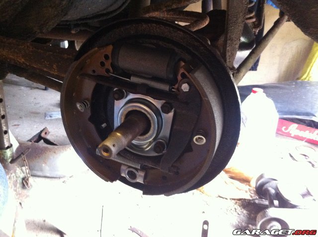

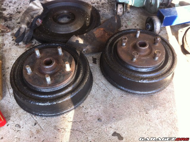

https://www1.garaget.org/gallery/images/121/120013/120013-f2c2b558cd0dba6e55119dd77901e53c.jpg
Gängorna rensade och trummorna målade, fin fint!

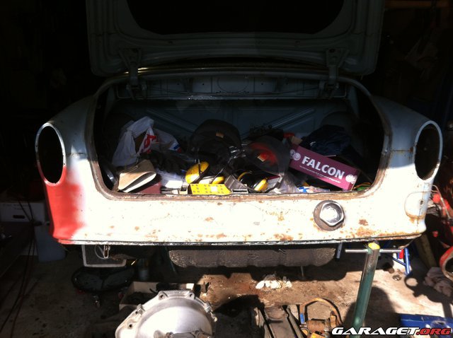

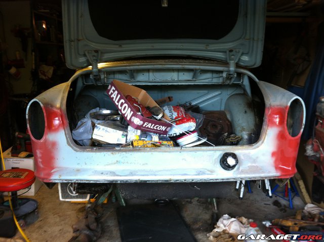

https://www1.garaget.org/gallery/images/121/120013/120013-acd7e4960bfacf882d82fbb326d7f556.jpg
enligt min åsikt tycker jag det är enormt fult med skarvar under bakljus m.m. Så med lite hjälp ifrån min far så lödde vi igen dem med mässingslod.

https://www1.garaget.org/gallery/images/121/120013/120013-6874c40924a36fa7ca4c51aef1267732.jpg
lite ny färg på växellådan och locket blev polerat och klarlackat! Tycker att lådan blev jävligt snygg i grå/svart! Lådan tömdes även på olja och spolades ren och fylldes på ny olja.

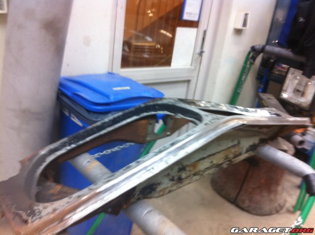

https://www1.garaget.org/gallery/images/121/120013/120013-cc32e7357cd707ae44b26d993fdf86f6.jpg
Slipa och blästra för att få bort den värsta ytrosten.

https://www1.garaget.org/gallery/images/121/120013/120013-ff195eb650915c4cc032d98f25720f79.jpg
Fyra av sex skarvar klara.

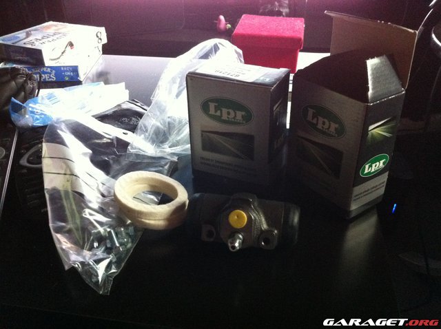

https://www1.garaget.org/gallery/images/121/120013/120013-37a35a22b7d275089ac0585665d3816d.jpg
fick bli ännu en tur till Vp autoparts och köpa nya dammtätningar och bromsjusteringar smile ser tjusigt ut.. blir att montera det så snart som möjligt smile

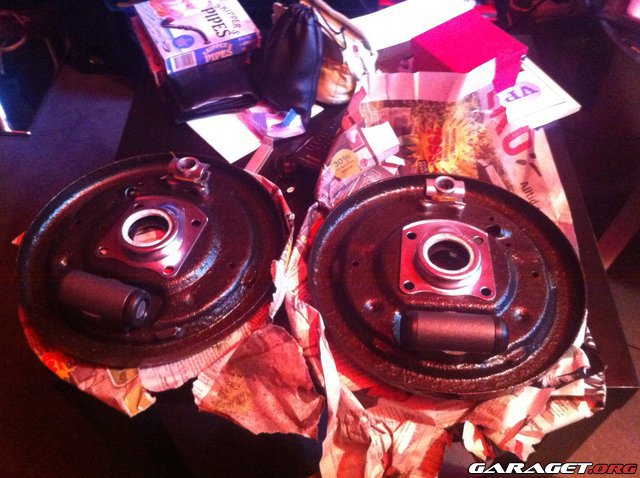

https://www1.garaget.org/gallery/images/121/120013/120013-3aeeb7e700f3bfcfb730c01013e22be1.jpg
Bromsarna monterade, behövs bara lite nya bromsslangar och bromsrör så är bromsarna helt klara baktill.
