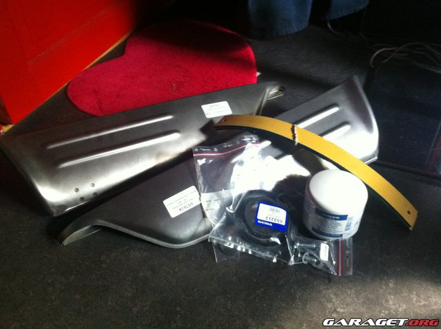

https://www1.garaget.org/gallery/images/121/120013/120013-7c5ddb3c83f52ff73b019c22aef8ce9f.jpg
införskaffat lite nya grejjer idag smile

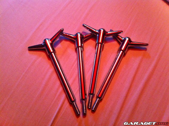

https://www1.garaget.org/gallery/images/121/120013/120013-84155fddad5341934f1751c4356dff4f.jpg
Dessa fick jag av min underbara pojke smile nu fattas bara en aluminiumkåpa som passar bra till dom smile

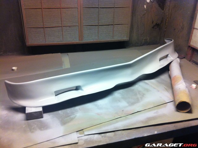

24 juni 2012

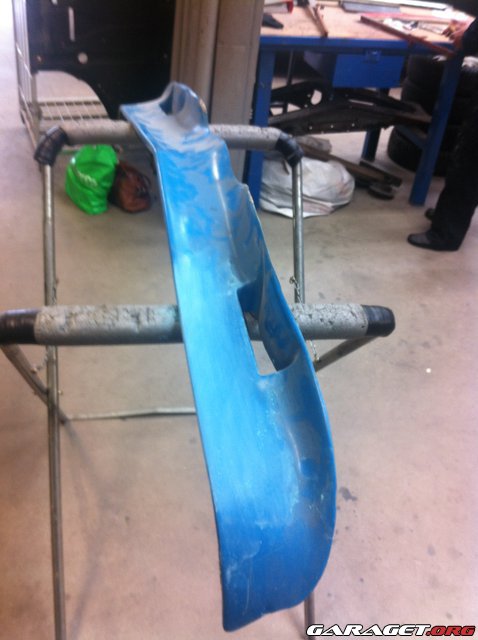

https://www1.garaget.org/gallery/images/121/120013/120013-4e4e55e513edddadd72909d478fa392d.jpg
Min fina spoiler som ska slipas och lagas och grundmålas smile
https://www1.garaget.org/gallery/images/121/120013/120013-de609716001946d4c63155553b546c7b.jpg
Spoilern grundad och fin smile

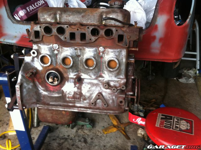

Motorn skall slipas och sedan målas röd smile sen skall alla frostpluggar och packningar bytas

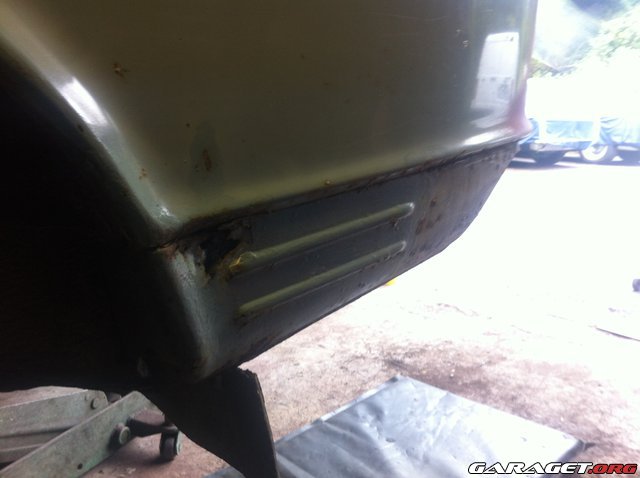

1 juli 2012

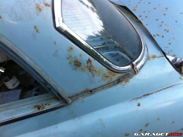

https://www1.garaget.org/gallery/images/121/120013/120013-038ec1358833c647e184ec7874b9f132.jpg
blästrat bort rostfläckar på nederdelen av bagageluckan smile

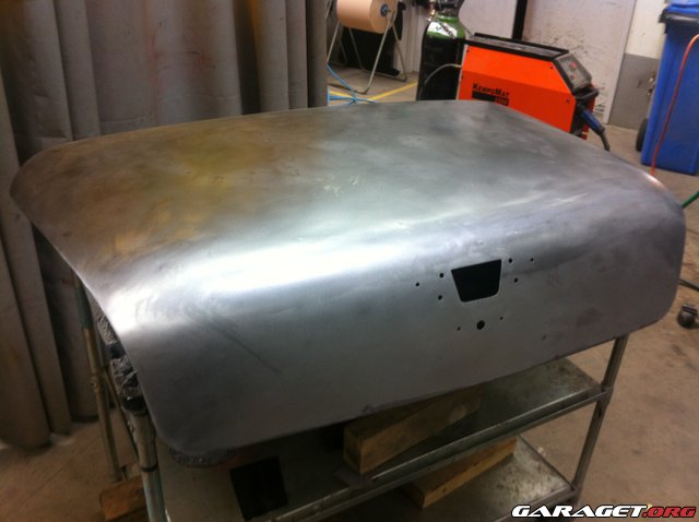

https://www1.garaget.org/gallery/images/121/120013/120013-cf77dfde7286fbee3a14611dacb71217.jpg

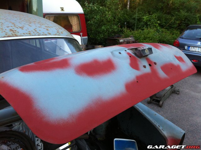

Bakluckan slipad på både insidan och utsidan, nu skall de små bulorna spacklas och sen blir det att lägga på primer!

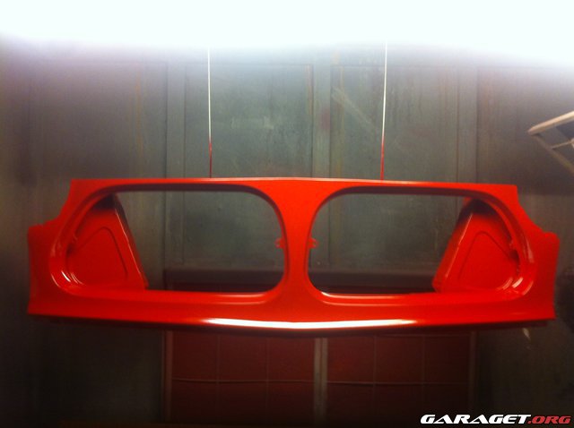

https://www1.garaget.org/gallery/images/121/120013/120013-0990ca00e435c93e7276fdacadb23558.jpg
Fronten är rostlagad, behöver bara en liten spackling och sen skall insidan slipas.

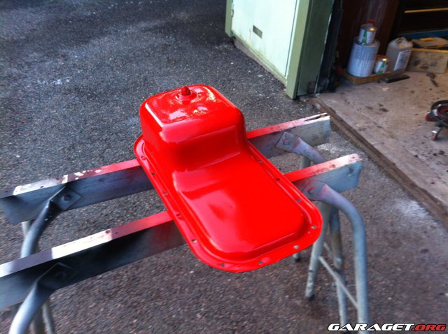

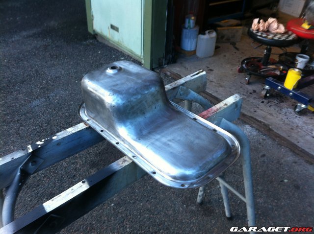

Oljetråget slipat.
https://www1.garaget.org/gallery/images/121/120013/120013-5192f794df9834b76e62b9873e1b52de.jpg
Nymålat oljetråg

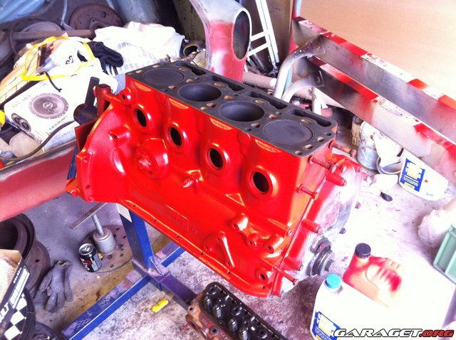

Motorn äntligen nymålad.

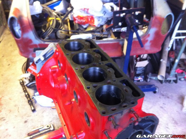

https://www1.garaget.org/gallery/images/121/120013/120013-3214dc3a5a3bc28176edec6126421a51.jpg
Plockat ur kolvarna och honat cylindrarna. Och tur var det att jag bestämde mig för att byta alla kolvringar för en av dem hade gått av. Inte bra! Denna motor kan inte gått bra alls xD

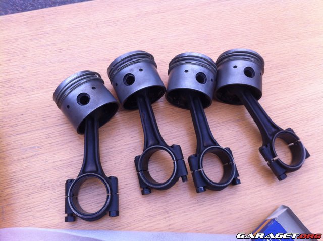

https://www1.garaget.org/gallery/images/121/120013/120013-eca3851d02671be9c6469d8f3e7cd5af.jpg
Rena och fina kolvar med sprillans nya kolvringar! det var rätt jävligt att göra rent!

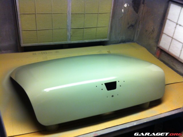

https://www1.garaget.org/gallery/images/121/120013/120013-23767338a1b5ed3e477245541549bd9f.jpg

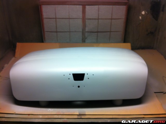

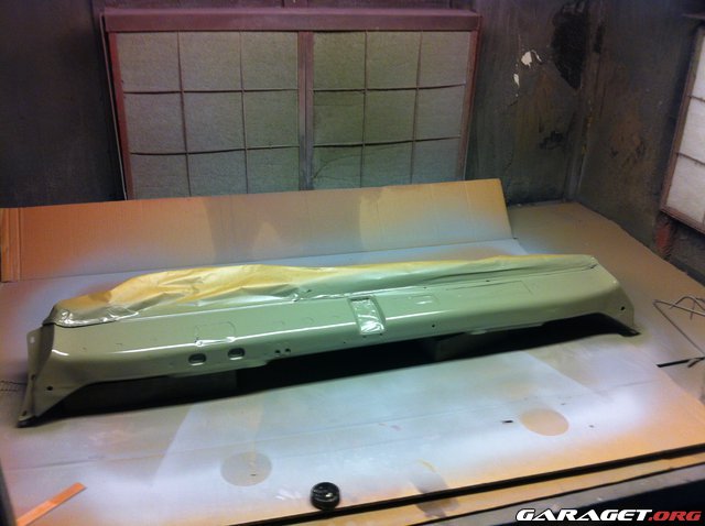

Bakluckan primad och klar för slipgrund!

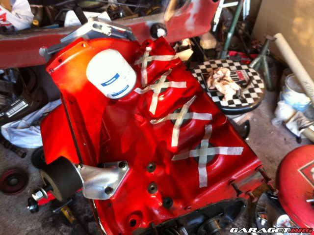

Nytt oljefilter på plats, lackade motorfästen och nya motorkuddar. Även nya klarlackade frostpluggar.

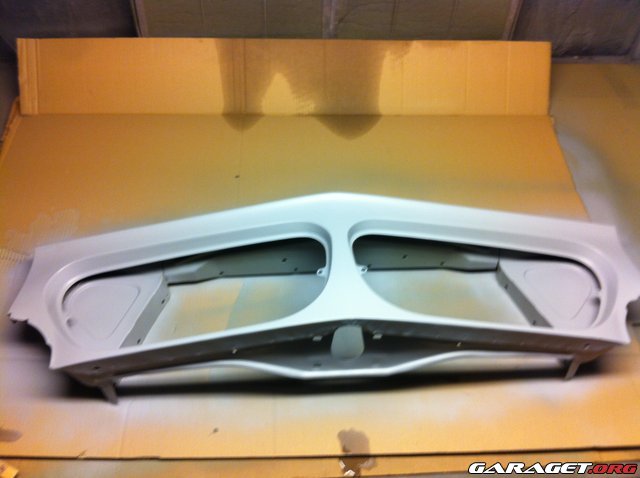

https://www1.garaget.org/gallery/images/121/120013/120013-25ed1b9a5a26a606bbea47838064d50c.jpg

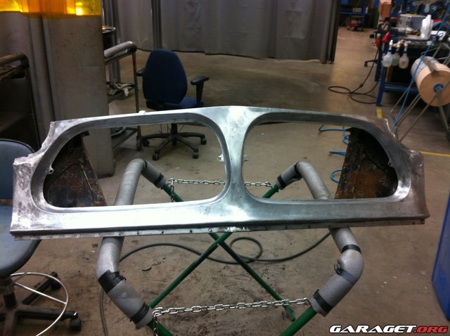

Fronten primad och grundad.

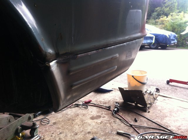

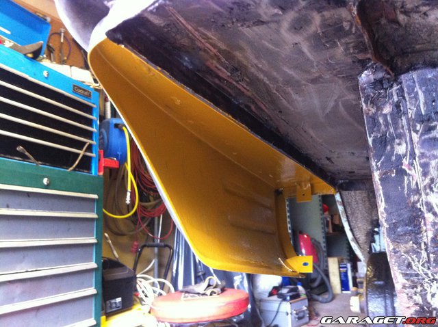

En ny fin sandplåt på plats!

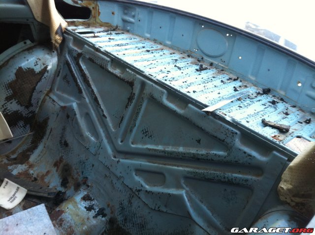

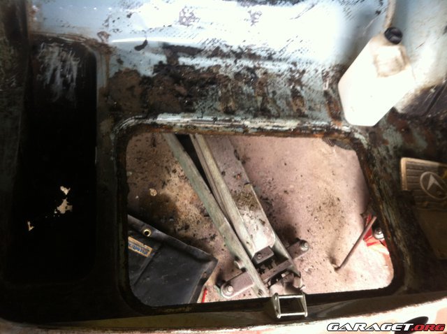

https://www1.garaget.org/gallery/images/121/120013/120013-92bc06a5951aa44b43beb1e781010d2e.jpg
plockat ur tanken så jag kan göra iordning i bagageutrymmet riktigt.
https://www1.garaget.org/gallery/images/121/120013/120013-623e68e3762400038ccedd89e73b19d9.jpg
Viktigt att lägga på 2K primer direkt annars kommer rosten snabbt!

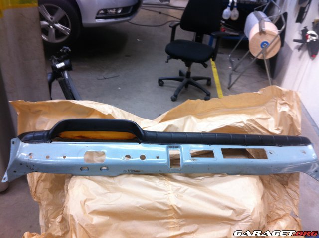

https://www1.garaget.org/gallery/images/121/120013/120013-0d66326510b241d7a3c0ebaa59f68570.jpg
Plockat rent instrumentbrädan, bara att slipa sen blir det primer på den!
https://www1.garaget.org/gallery/images/121/120013/120013-7dff7995a84001089d7fd9fe10d8795d.jpg
Då var slipgrunden lagd på bakluckan.
https://www1.garaget.org/gallery/images/121/120013/120013-73d4531eed3f3e46c3b7ddc80916b8dc.jpg
Och instrumentbrädan har fått på sig lite primer!

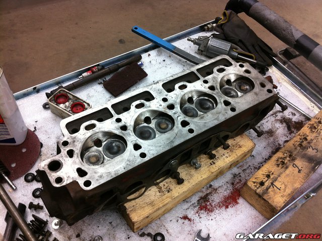

https://www1.garaget.org/gallery/images/121/120013/120013-57895e0243fa591ac3ab0082b52c1614.jpg
Ventilerna är inslipade och det sitter nya ventiltätningar på. Nu skall den bara slipas ner och målas, sen blir det nya frostpluggar.
