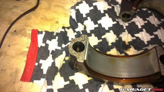

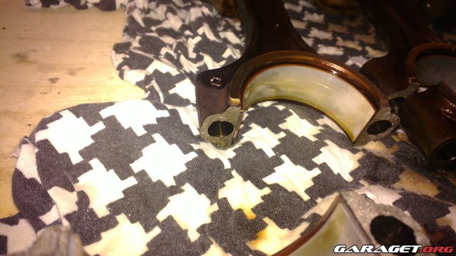

Plockade ur kolvarna nu och märkte något konstigt. Det är inte en plan kant mellan vevstaken och överfallet. Ska det vara så på orginalstakar? Har aldrig sett detta förut, därav min fråga. Har skruvat på skyline tidigare och där är det inte som på mina.

På motorer som ska tåla höga belastningar brukar överfallen/stakarna ha ojämna ytor eftersom du då får en en bättre anliggningsyta mellan överfall o stake. Dock vet jag inte hur det skall vara på just den här motorn. smile

#125
Ok. Knepigt iallafall. Ingen i garaget som sett det tidigare därför jag frågade här hmm

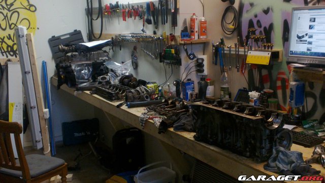

Fått lite gjort idag smile

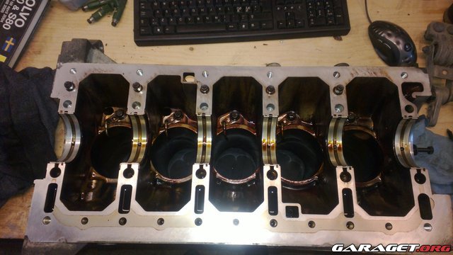

Började med att ta bort blocket från stativet och lägga det upp och ner på bänken.
https://www1.garaget.org/gallery/images/119/118144/118144-9ea072de05aa9105d74538aebb40ae41.jpg

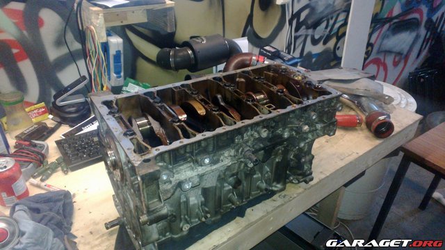

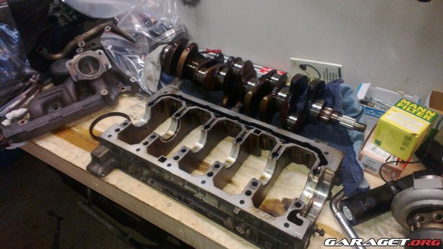

Efter lite skruvande och svordomar innan jag kom på att oljepumpen var tvungen att tas bort för att  få bort veven.
https://www1.garaget.org/gallery/images/119/118144/118144-e59f0eb9ab5bc5d289ac2c2bdcd05cec.jpg

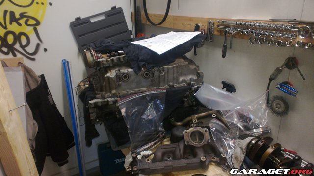

Nu så är iallafall allt på motorn isärplockat och utspritt på min bänk.
https://www1.garaget.org/gallery/images/119/118144/118144-7b038fbee88070b601b2dd98425444b1.jpg

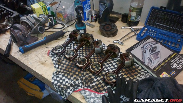

Kolvar + stakar
https://www1.garaget.org/gallery/images/119/118144/118144-d111e140aea885b7022655e802185242.jpg
Veven
https://www1.garaget.org/gallery/images/119/118144/118144-6c5a259361663ca7f3eaada67cf0503e.jpg

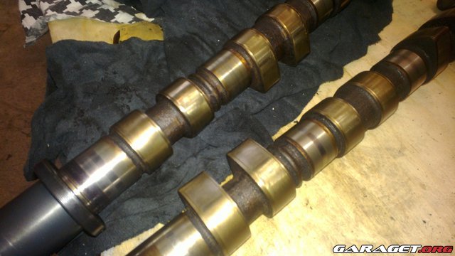

Tråg, topp och lite annat smått o gott
https://www1.garaget.org/gallery/images/119/118144/118144-b402f3961f8a723a729f7b1a9429105e.jpg

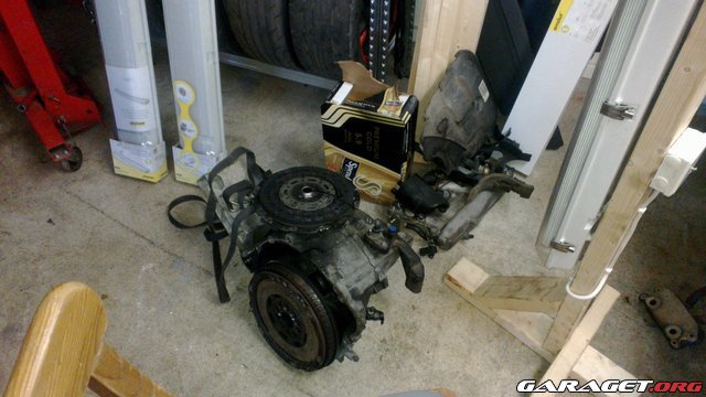

Vxl-låda, koppling, insug och lite kåpor
https://www1.garaget.org/gallery/images/119/118144/118144-5d0fa02179a5427f46a1f33830463579.jpg

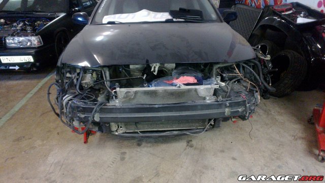

En tom bil som vill ut på vägarna igen smile
https://www1.garaget.org/gallery/images/119/118144/118144-0d4ecedee3177ce25b873450d54edc00.jpg
Får se vad som kommer härnäst smile // Jocke

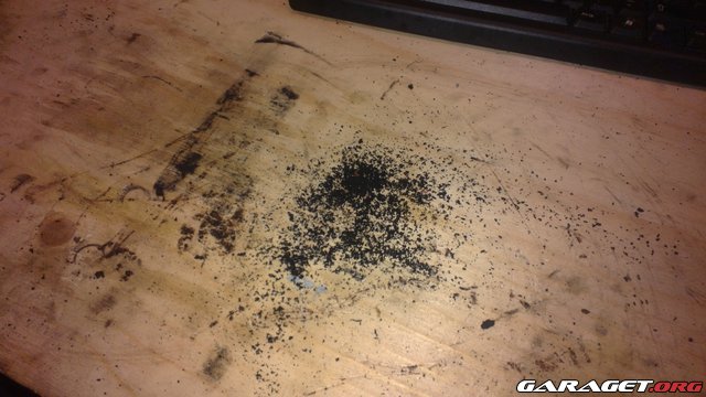

Så idag har jag bara tvättat mina motordelar lite inför blästring.
Skrapade bort lite bränd olja från kammarna.
https://www1.garaget.org/gallery/images/119/118144/118144-48bce08a43e037d49181c856fbb5d6dd.jpg
Ser bättre ut nu

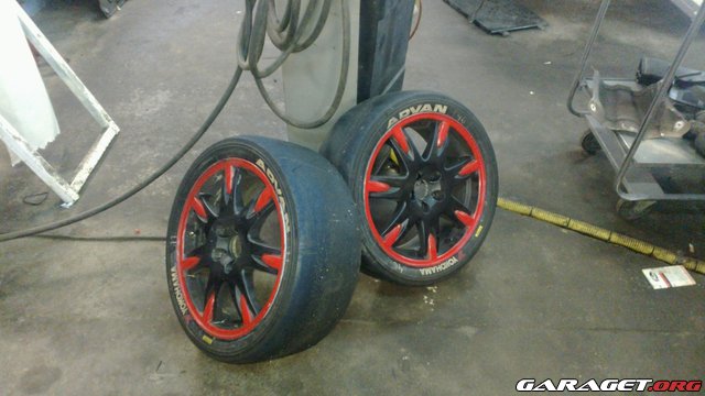

Tog mig tid att kränga på mina slicks igår
https://www1.garaget.org/gallery/images/119/118144/118144-5a745f293e3e37acca5d66e8e64b471d.jpg

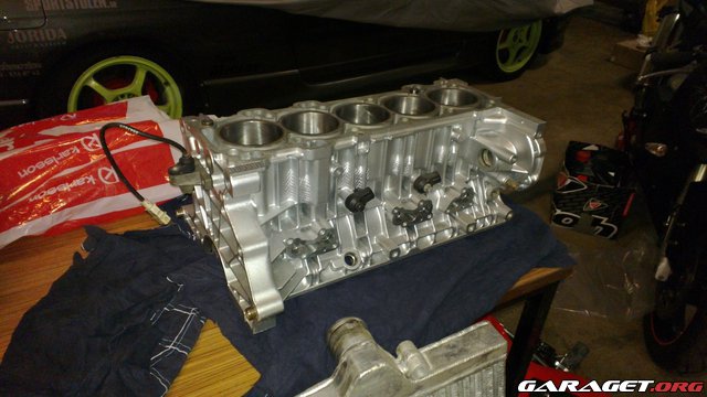

Och passade på att lämna mitt block till Peters Motor idag när jag ändå inte jobbade smile
Så nästa vecka kommer jag få tillbaka blocket, kolvarna och stakarna ska komma imorgon eller på måndag. Mycket nu smile

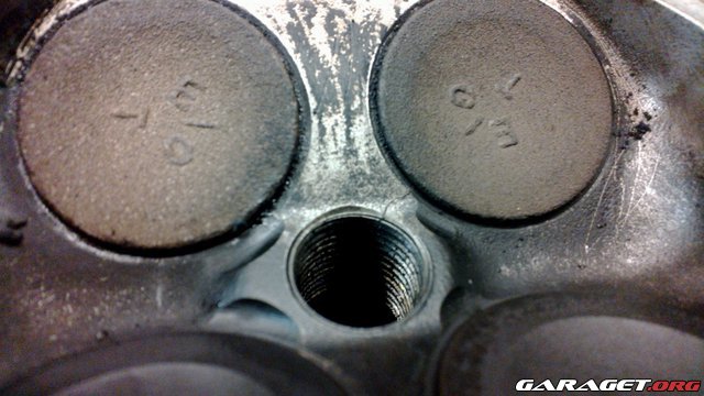

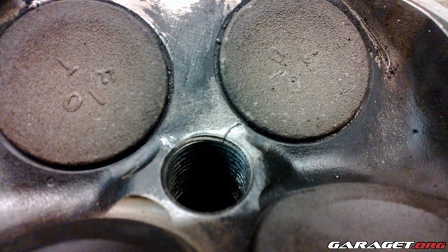

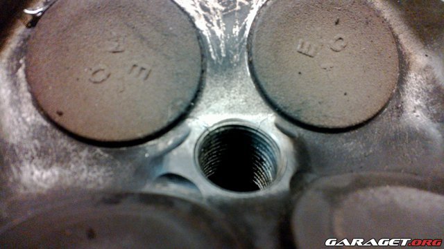

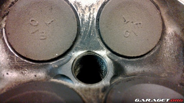

Tvättat och rengjort toppen rent allmänt nu på eftermiddagen och såg nu att det är små sprickor från hålet för tändstiftet till avgasventilerna. En el två i vardera förbränningsutrymme. Är det något att oroa sig över?
1
https://www1.garaget.org/gallery/images/119/118144/118144-e8d375180a6202b82a3185fbaa4a7e44.jpg
2
https://www1.garaget.org/gallery/images/119/118144/118144-d55746a2a25d822e308ff3564c71f33d.jpg
3
https://www1.garaget.org/gallery/images/119/118144/118144-440a9737512fd8ab5e3e6eee60bf4c97.jpg
4
https://www1.garaget.org/gallery/images/119/118144/118144-ec1717a3ee207ee94e2c332840203048.jpg
