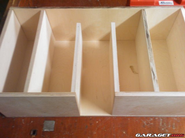

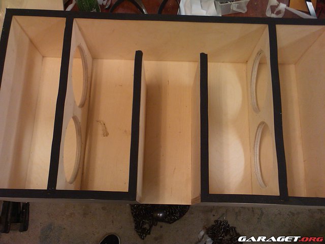

Var alldeless för längesen jag uppdaterade. Jobbig halvseparation har tagit kål på mig nog ändå. Men har iaf hunnit lite, lådan till mina SQX är i princip klar att förslutas. Den är enbart limmad och jag har inte mer än drygt 8 tvingar att tillgå. Ska dock göra en ram och fräsa porten också. Det blir dock ganska enkelt. Undersidan kommer att bli enbart skruvad då jag säkerligen inte kommer behålla samma låda i 45 år.
Kommer dock tätas med skumgummilist.
Kan ju lägga upp någon liten bild iaf!
Här var bara bitarna ditplacerade! Men det är såhär det blir.

Sen gjorde jag "nästan" klart baslådan.
Har nu limmat ihop allt. (enbart lim), sen dragit tätning, skumgummi runtom då "understycket" enbart blir skruvat. Ska lägga nå kladd (skit?) i skarverna bara.

Förresten kanske dum fråga.. men vad är det för och nackdelar med en bandpasslåda om man jämför med t ex en vanlig sluten/portad?
För jag antar det är en bandpass du byggt? smile
Dr. Scanner
2 167 Inlägg
4 december 2012
#75
amoreex skrev:
Nej de får vi inte hoppas!
Jajjemän, detta är ju sk 4e ordningens låda.
Det är enbart ett test av mig. Kanske går käpprätt åt heeelvete bokstavligen och lär då bygga en ny.
Men det är i princip en sluten låda med högre effektivitet.
Finns dock stora nackdelar med den. Den kan bli totalt knasigt avstämd (spela väldigt peakat) samt stora risker för flåsljud (tvivlar dock på det i detta fall).
Den är grymt mycket svårare att "designa" också.. mycket mer känslig för "felbyggnationer".
Lyckas jag inte blir jag nästan ledsen, björkplyfa kostar trots allt 750 spänn skivan.
