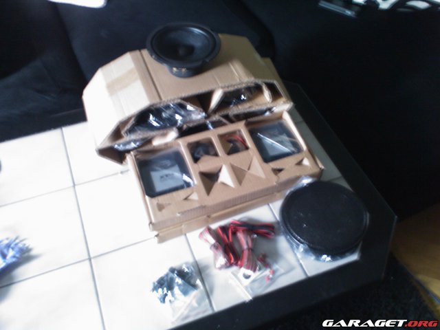

Blev lite oroad av kartongen:
https://www1.garaget.org/gallery/images/166/165276/165276-853c2f3a5cdabede61f6379775817d40.jpg
Men när jag öppnade så visade sig innehållet!
Ursäkta för lite suddig bild, går att urskåda vad det är ändå tror jag wink
https://www1.garaget.org/gallery/images/166/165276/165276-0360c06117673c3ee5a72adef78c368b.jpg
Blir till att försöka gå upp en stund tidigare än vanligt imorgon och göra klart dörrsidorna jag påbörjat!

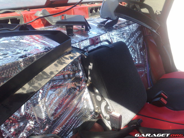

2 lager STP gold på plats:
https://www1.garaget.org/gallery/images/166/165276/165276-55a0a7e3dff6bc0de0c7e129fbb61288.jpg
Passade även på att ta kort på det baksäte jag dämpat vid tidigare tillfälle.
https://www1.garaget.org/gallery/images/166/165276/165276-f56eac6268f2168a7aa4fe7c0ad97520.jpg

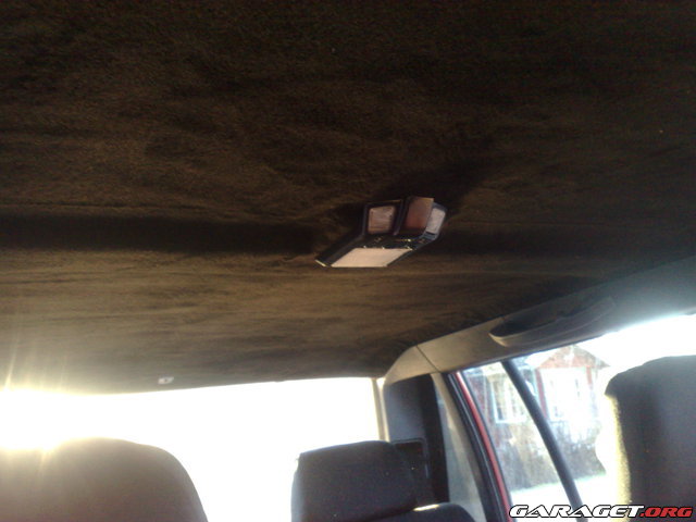

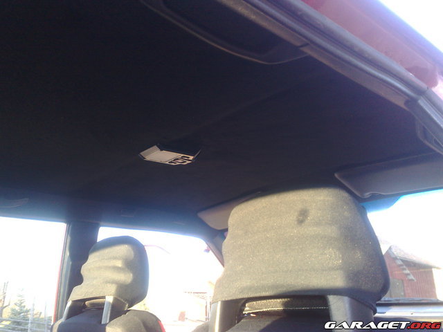

och när jag ändå hade taket nere så "passade" jag på att klä om det. Har dock inge före/efter bilder. Men jag tror de flesta vet hur ett "vitt" tak som mer eller mindre blir gult efter några år ser ut.
Men såhär ser det ut nu. Alla lister och fästen är svartlackerade.
Ser dock ut som att tyget hänger på bilderna!
https://www1.garaget.org/gallery/images/166/165276/165276-4cc3df86cb7b937d1840855026935d2f.jpg
https://www1.garaget.org/gallery/images/166/165276/165276-ddd0ebb4d15d2a2a788883a93580f183.jpg
Blir förmodligen att fixa dessa dörrsidor imorgon då, så att amegorna kan ta plats och provlyssnas!
Kan förövrigt tillägga, taket vibrerar INTE nu! (skönt!)

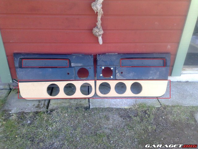

Har letat fram de gamla dörrsidorna och börjat bygga upp dem lite mer stabilt.
Tog bort facket nertill dörren, sågade till en bit 22mm mdf och slipade den jäms med kanterna:
https://www1.garaget.org/gallery/images/166/165276/165276-cb18b04615ccb03b7350373203e854fb.jpg
Har även som bilden visar sågat upp hål för högtalarna!
Funderar på att klä de markerade delarna med röd vinyl och det övriga i svart igen. Vet dock inte hur det blir med det, men det är åtminstonde en tanke!
https://www1.garaget.org/gallery/images/166/165276/165276-a35dcaef74625936fe9de3ed0cd247a3.jpg

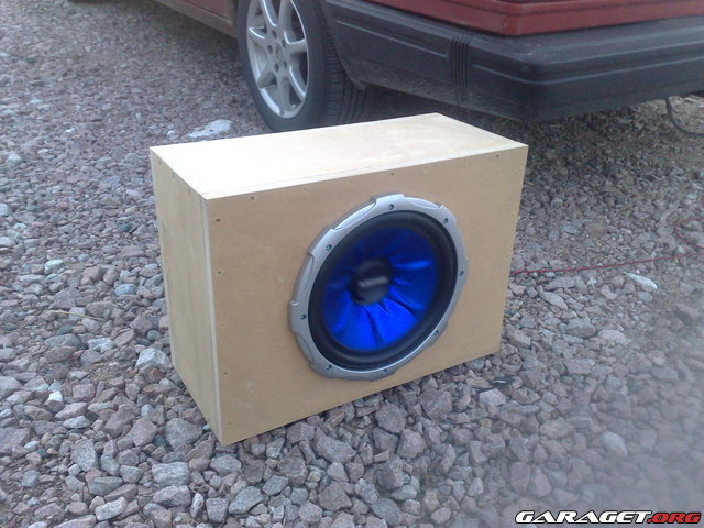

Kan väl passa på att bjuda på en bild på den jävul till bas jag köpte häromveckan.
Ligger här i 30L Sluten. Byggdes nog mest pga av att testa sågen tongue
https://www1.garaget.org/gallery/images/166/165276/165276-eea66e6cdd47a7fe4ae0b3a0430486eb.jpg
Spela kan den också... dugligt..
