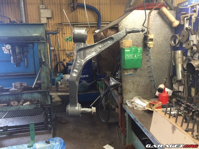

Han blästra övre länkarmen och även kallgalva han inte ta bild bara:D skall lite ramfärg på sen och sen underredsmassa:D

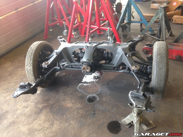

Fick pillat lite med axeln på jobbet i alla fall:).
https://www1.garaget.org/gallery/images/21/20899/20899-a45f91d08d13840aa6b27af3f5212ca7.jpg
760 medbringare på en 960 axel funkade fint:D.
https://www1.garaget.org/gallery/images/21/20899/20899-3c82cb4af37800dc38fe1c5540f37cd0.jpg
Fick kapa ett spår och drog åt muttern och slog in med huggmejsel:P. och slipade ned pinjongen så den inte sticker ut för mycket.
Bara att testa med kardanen sen:).
https://www1.garaget.org/gallery/images/21/20899/20899-24a9f2d917b93c56f5f94651f5584083.jpg
Snygg och fin och även monterad bara andra sidan kvar sen:).
Närmar sig i alla fall:).

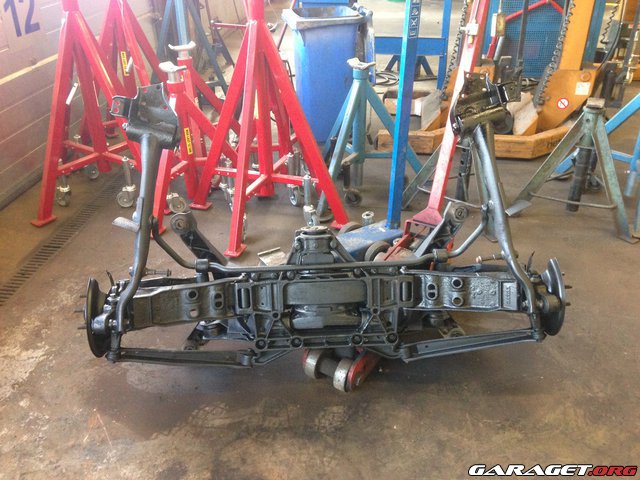

Närmar sig med stormsteg:)
https://www1.garaget.org/gallery/images/21/20899/20899-36a99bbc9c554238a950a24a1ff8afed.jpg
Lite snyggare:)
Bara att fixa till med kardanbultarna och fylla på med olja så är den snart färdig för att sätta upp igen:).
Sen är det fästdelar som skall fixas till innan jag kan slänga upp axeln igen:).

Fick fixat med det sista idag med axeln så nu är bara fästdelarna kvar att fixa till sen så jävlar:P
https://www1.garaget.org/gallery/images/21/20899/20899-bbb263bd3dad41f6d62dcdbdcb6dbced.jpg
Nu är den klar och lastad på kärran och står inne i garaget hemma redo att monteras:).
Så nu blir det småpill så dom delarna kan bli tillfixade:).
