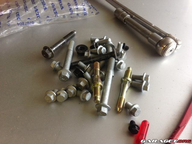

Nu är iallafall dom sista delarna blästrade och grundade, imorgon kommer lite färg på dom, sen är det bara att invänta två bultar som är beställda:). Hämtade ut nya bultar till allt idag också:)

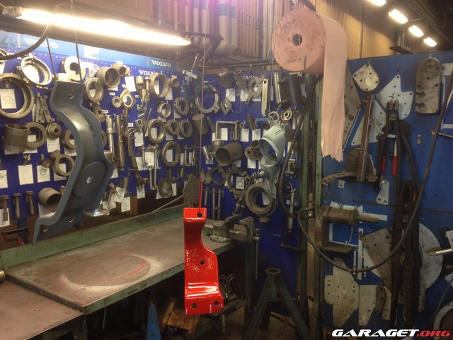

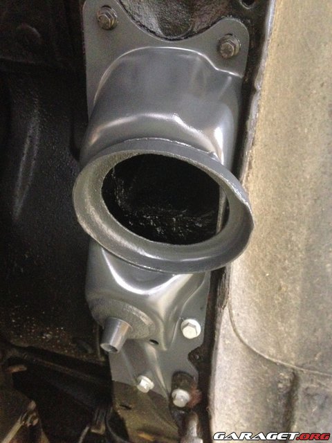

Får bli en bild också:D.
https://www1.garaget.org/gallery/images/21/20899/20899-690a7838673f8fa5627ad33d4ca56cd8.jpg
Haha fick slut på grå zink så fick bli en röd stället:D.
Så imorgon blir det täckfärg på delarna:).

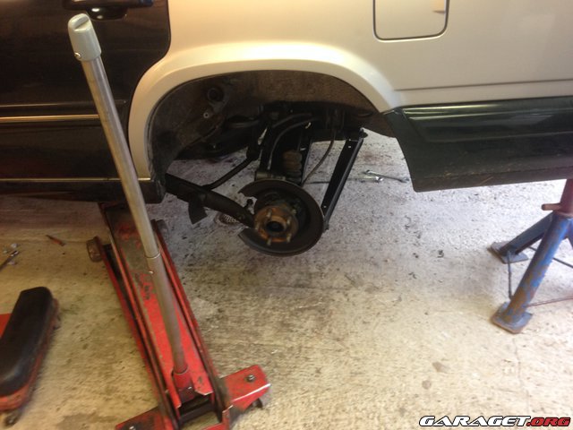

Var ute lite idag och började:D
https://www1.garaget.org/gallery/images/21/20899/20899-2a198d1c3644dcee17a6cf29e3248e8e.jpg
Blir också en drös med nya bultar:D.
https://www1.garaget.org/gallery/images/21/20899/20899-168be8ee136f80c504207c4117c933ae.jpg
En sida uppe och andra med:)
https://www1.garaget.org/gallery/images/21/20899/20899-0362368c1e476ed4ec43f7cd9ed8ae6a.jpg
Även axeln kom upp bara att montera klart imorgon:).

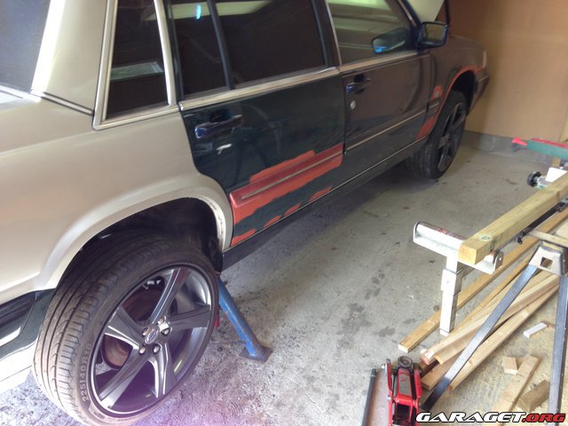

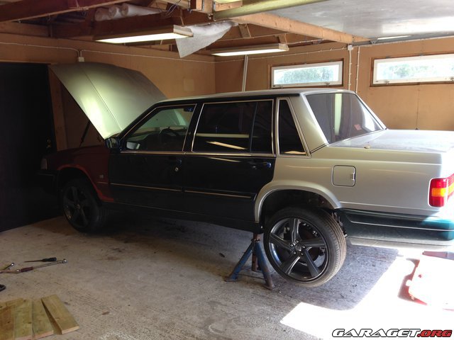

Jaha då är det bara kardanen och batteri kvar nu då. Kan säga att axeln passade fint så nu behövs inga spacers bak:).
https://www1.garaget.org/gallery/images/21/20899/20899-1ac1ee1aff25dd14e0ab6337dca8a729.jpg
Allt klart på v-sidan:) och även höger.
https://www1.garaget.org/gallery/images/21/20899/20899-611cc049018759d80b1bd2c103535047.jpg
Hjulen på igen:)
https://www1.garaget.org/gallery/images/21/20899/20899-64965fc1c99e57edea04ab14da61fe6e.jpg
Även andra sidan:).
Så nu fick det bli en paus och äta lite sen ut för att ta det sista och ner på marken igen och se om han startar:D.

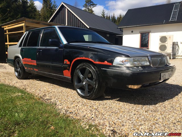

Så nu är allt där. Var ute en tur och hastighetsmätaren rörde sig i alla fall:D.
https://www1.garaget.org/gallery/images/21/20899/20899-51aedbb7ac53a591c073beb39477b98e.jpg
smile

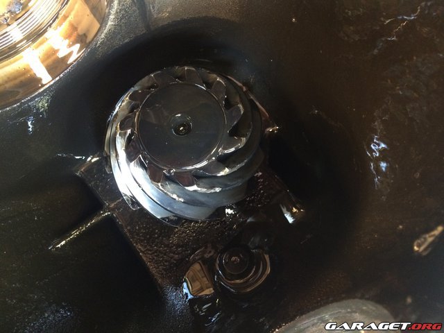

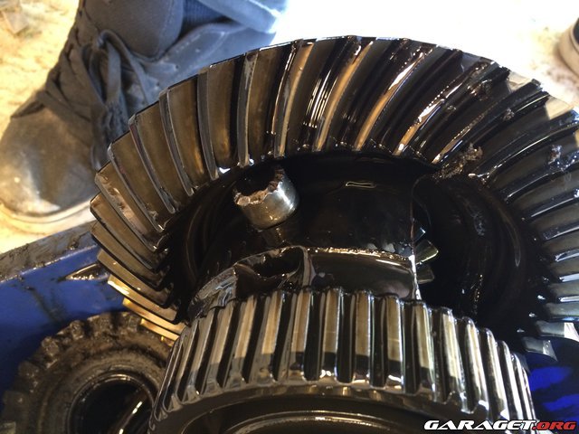

Sen städades det och sen klöv jag den gamle diffen så är såg det ut.
https://www1.garaget.org/gallery/images/21/20899/20899-5bbd30d86917598d305b5eab75b02936.jpg
Inget bra där så här var felet:D.
https://www1.garaget.org/gallery/images/21/20899/20899-b872213fe05c73568714c7532de1bd26.jpg
Varit och tagit i pinjongen:D.
Så lite tur med att bytta axeln för det var inte långt ifrån haveri:D.

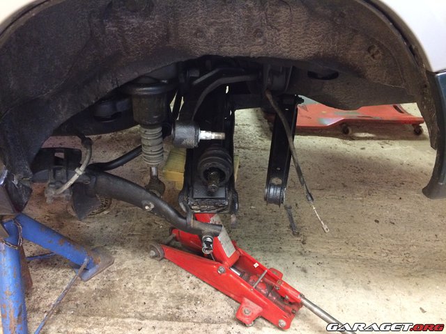

Var ute och fick hjälp utav frugan att putta in den i garaget igen:)

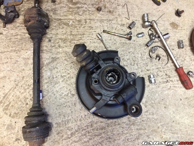

Började riva:P och hittade felet drivaxeln hade hoppat isär:D rev ner mer för att kolla och den yttre drivknuten går inte att röra runt.
https://www1.garaget.org/gallery/images/21/20899/20899-b65a30686eb71c5485d1b975857527b2.jpg
Haha ner igen ja:D.
https://www1.garaget.org/gallery/images/21/20899/20899-29bb99269b491c2f8535590b3187c308.jpg
här ser vi boven då:D.
Gött att det inte var värre än så i alla fall:D
