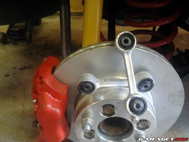

dom två andra packet:en innehöll nya bussningar till Krängningshämmare fram och bak plus stabilisatorstag stag bak
https://www1.garaget.org/gallery/images/180/179583/179583-b024087d33e5cf884c2a5e0656b5c698.jpg
https://www1.garaget.org/gallery/images/180/179583/179583-9f6b63da2f15cc7763517c91b68080a3.jpg

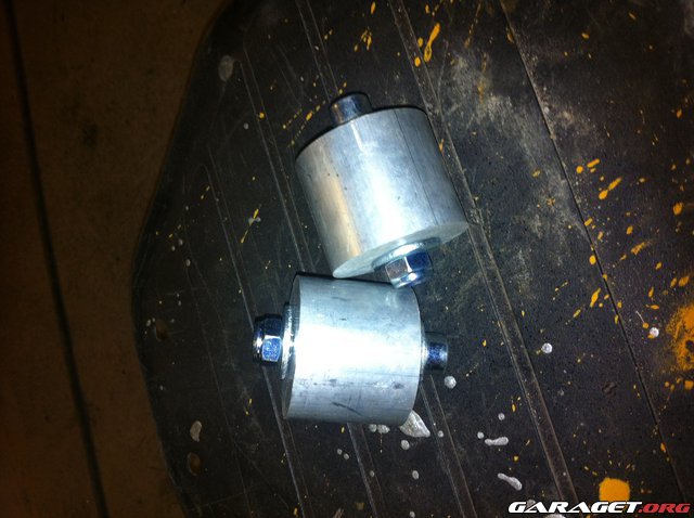

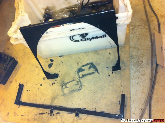

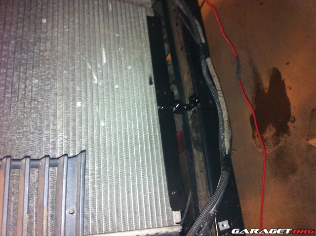

sen vart det lite annat, som nya växellåds bussningar i aluminium samt att lite kylar och kylarfläkts fästen fick sig lite färg
https://www1.garaget.org/gallery/images/180/179583/179583-21c6f0ae47c273fe34c75117f81af0f3.jpg
https://www1.garaget.org/gallery/images/180/179583/179583-0c917428da0df99550ae31b3436dcdea.jpg
https://www1.garaget.org/gallery/images/180/179583/179583-3fe392a2cdab2c08f2cc9d1d960a0e0a.jpg

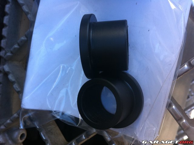

igår så fick vi även våra nya lollipopps bussningar svarvade och monterade.
https://www1.garaget.org/gallery/images/180/179583/179583-0f3718cfadcb51d109baecf800e00a21.jpg

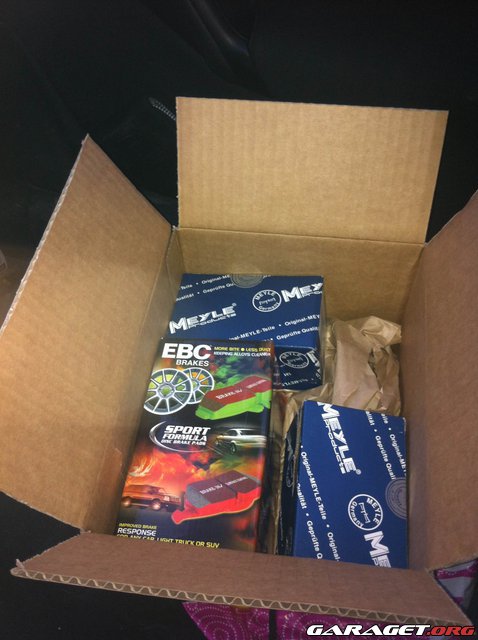

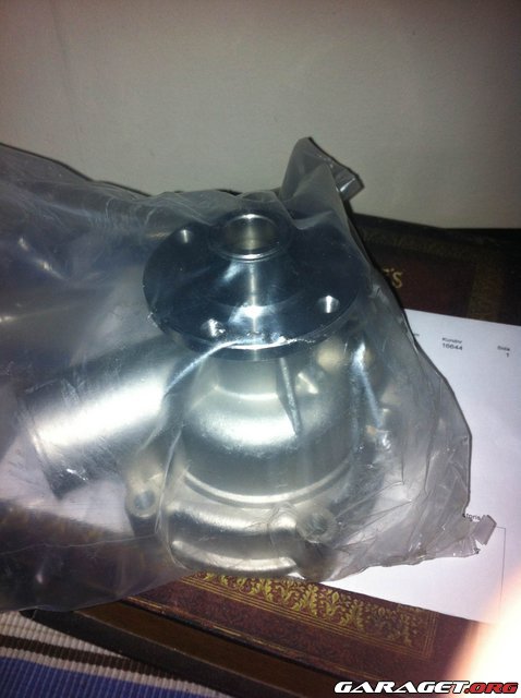

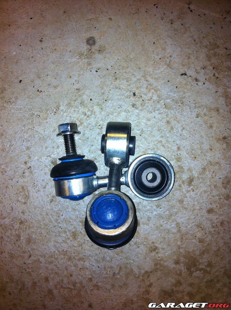

En liten försenad uppdatering:
kom ett packet föra veckan, som innehöll blue stoff bromsbelägg, stabilsatorstag fram och en ny vattenpump.
https://www1.garaget.org/gallery/images/180/179583/179583-27867c1fb69d51a609b5bddf8468c429.jpg
https://www1.garaget.org/gallery/images/180/179583/179583-f00d25ce1d8bb9a001c07d20e809cf01.jpg
https://www1.garaget.org/gallery/images/180/179583/179583-339dfb1546db4283af6938e503d89507.jpg

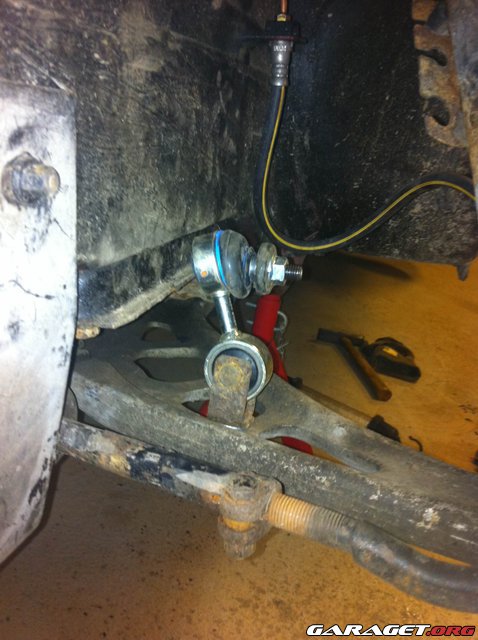

Vart att montera stabilsatorstagen:

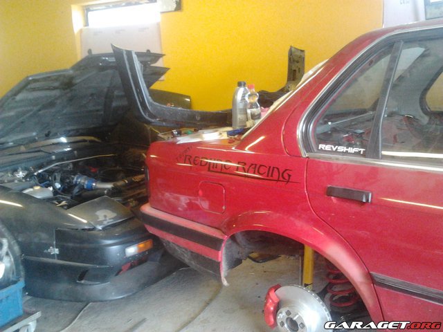

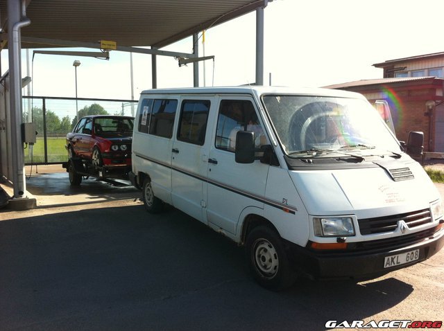

sen vart det lite annat små pill på bilen för ihop de för Bimmer of Sweden som va 26 maj.
så här såg åket ut när det bar ner till träffen på mantorp
https://www1.garaget.org/gallery/images/180/179583/179583-4be05124530504cef57c5ee91715d535.jpg
vart en bra träff där och billen fungera rätt så bra var lite dåligt med fäste i framvangnen med gamla urdubbade vinter däck........ man tar vad man.

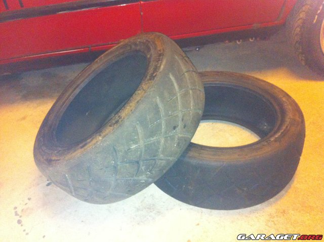

men nu så har det fixats nya fram däck ( slicks )
https://www1.garaget.org/gallery/images/180/179583/179583-327dc373405903cdbb63ff72cc782ea5.jpg

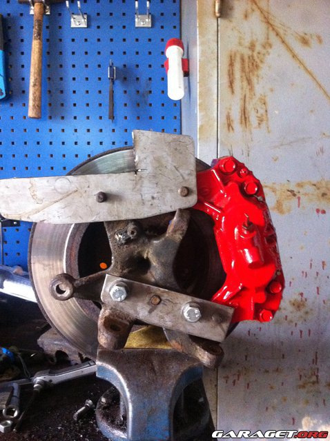

det händer inte så himla mycket nu här under sesången.
det som händer nu är att vi har upptäckt att det bromsarna bak nyper innan bromsarna fram bromsar.
så nu försöker vi att bygga i årdning så att vi kan få på ett par mazda rx 7 4-kolvs ok fram så att det ska bromsa lika mycket både fram och bak. det är iallafall tanken.
https://www1.garaget.org/gallery/images/180/179583/179583-be29ad15dcb2113ce73630f76e3863b8.jpg
fixat lite mallar till oket smile
https://www1.garaget.org/gallery/images/180/179583/179583-dc00996b681e88ececa0924ff0e5396b.jpg
