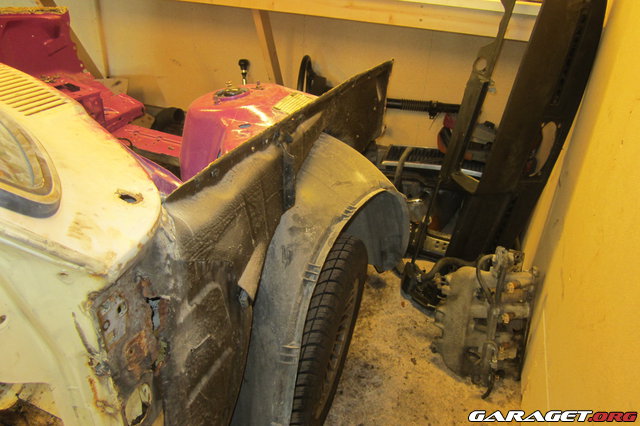

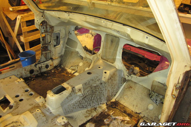

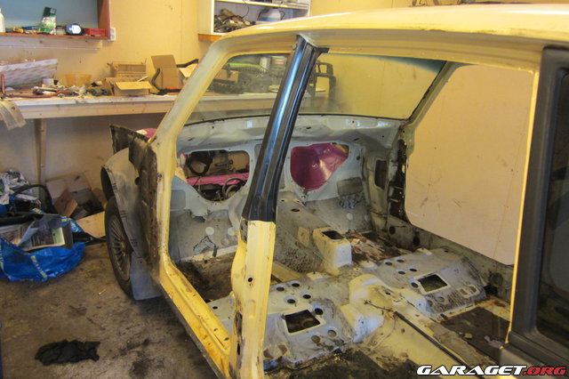

Fan vad jag jobbade nu. 8 nätter i sträck så dygnet blev helt felvänd. Äntligen ledig i 4 dagar iaf. Så idag var jag ute i det fina vädret. Rullade ut bilen ur garaget och stod i det fria. Håller på att göra rent så mycket det går och letar ordentligt efter rost. Direkt mycket rost kunde jag inte hitta.
Finns lite rost bak i golvet där dem locken sitter som jag tog ur. Men det ska svetsas senare. Sen fanns det värre rost där gångjärnen sitter vid passagerar dörren. Men det får jag hitta en lösning till. Kanske kapa ur och svetsa i nytt!?
Här lite bilder iaf. Ser förskräckligt ut men det börjar bli nervöst nu då det närmar sig lön och Nira i7, koppling, tryckplatta och topplocksbultar ska beställas. Sen får vi se hur det blir till nästa månad, det som behövs sen är ju grenrör, turbo och plana toppen. Sen kan det ju börja monteras. Kom ju på att jag inte har några bromsar heller då mina ok var i stort sett sönderrötna och stötdämpare och fjädrarna är helt slut också. Så det kommer nog inte bli en provåkning iår iaf.

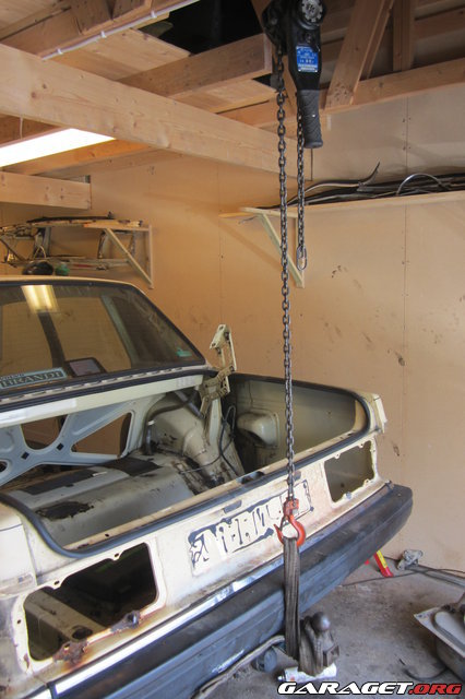

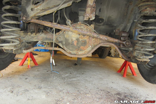

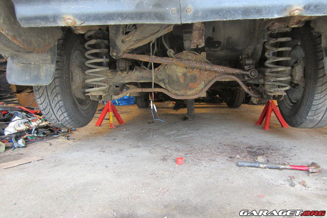

19 juli 2012
Slaktat grisen ännu mer idag. Planen är väll att ta loss framvagnen och bakaxeln och fixa den rosten som finns att fixa. Jag försökte ta loss bakaxeln i 3 timmar men det gick ju sådär. Väldigt rötet kan man säga så det kommer göra gott med nya bussningar och bultar.
Här lite bilder.

Imorgon ska jag försöka få ner bakaxeln.. Se hur det går..
