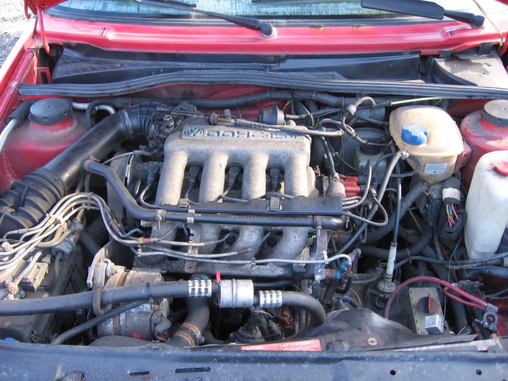

863 Inlägg
19 juni 2012
http://i55.tinypic.com/23tjh2h.jpg
GX motorn, 90hk insprutning.
https://www1.garaget.org/gallery/images/40/39024/39024-3725c7efc36737ba4939fb3f831c5020_large.jpg
GZ motorn, GTI 8v.
http://i377.photobucket.com/albums/oo220/martyrua/074.jpg
16v motorn, ser inte skillnad på 129 & 139...
