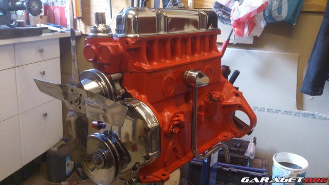

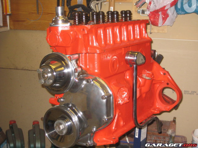

Börjar få lite fason på maskin, skickat tråg å lite annat på elförzinkning.

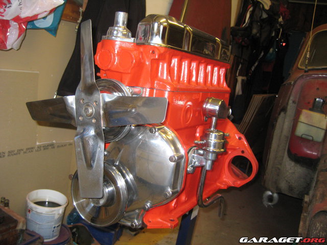

https://www1.garaget.org/gallery/images/182/181232/181232-143d6f1b7fc3f775d65ddc96e8ab6c11.jpg
Börjar bli ganska nöjd! Dax å ta en kall å sen åka ner på Power meet så man får lite inspiration!!

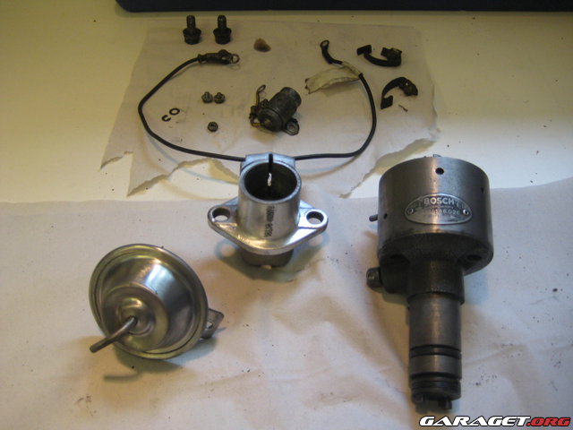

Sen vill man ju veta vad man ska göra med fördelaren ska den lackas svart eller??!!
Att polera den tror jag inte jag orkar men lacka den svart kanske?

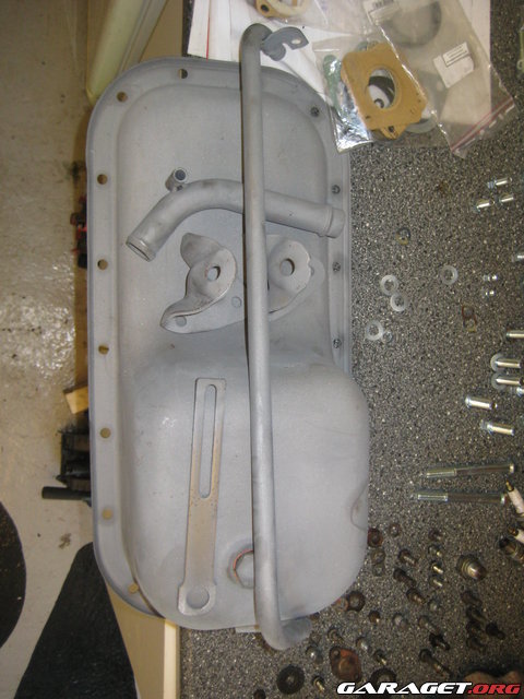

Nu börjar det bli dax att skicka lite delar på elförzinkning.
https://www1.garaget.org/gallery/images/182/181232/181232-4217733d131214e59bf15d5ba47416d1.jpg

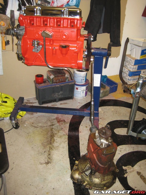

Plockat dän växellådan behöver byta knutkors, ska även fixas till så den inte är så skitig å lite färg kan inte skada!

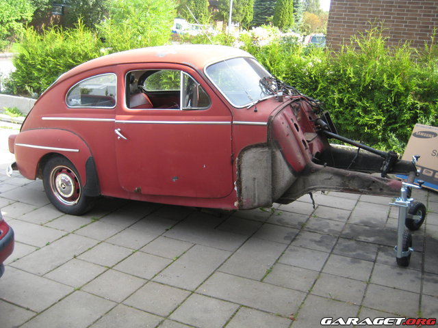

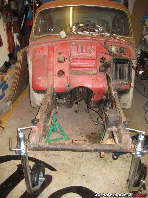

Framvagnen är skickad på blästring. Behövde en ny så jag stal en väldigt bra ide' från min namne!
Lätt att nu få ut PV:n ur garaget för att kunna röja upp lite.

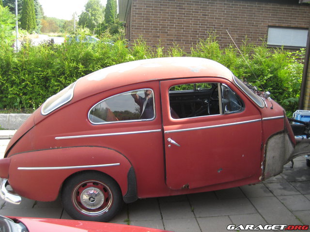

PV:n fick lufta sig lite i dag så man kunde städa i garaget!

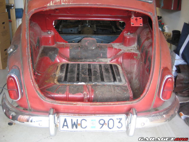

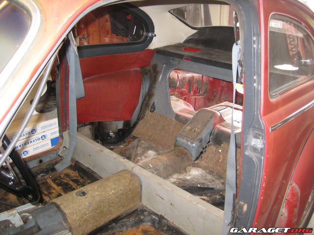

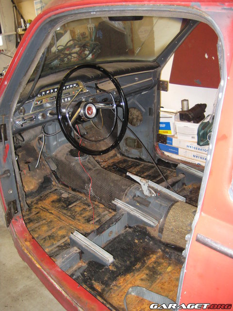

Plackade av lite dörrar, bak luckan och tog ur inredningen.
https://www1.garaget.org/gallery/images/182/181232/181232-e860f569d8acace68e340d7ecb2dbdf5.jpg
https://www1.garaget.org/gallery/images/182/181232/181232-9504e60e60f69cc2006ad9833be6339d.jpg
https://www1.garaget.org/gallery/images/182/181232/181232-24f6445b157bef15345078afe12f65a7.jpg
Mest ytrost i golvet inget som går rakt igenom som tur är.

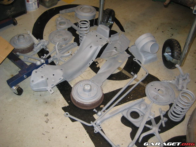

Hämtat nyblästrade prylar big_smile
https://www1.garaget.org/gallery/images/182/181232/181232-af17d3303922cfdf211b8c33737c3a70.jpg
1 516 Inlägg
21 augusti 2012
Ser riktigt bra ut, skönt att jobba med prylarna när man vet att all rost och skit är borta big_smile

Alla glada tillrop tas i mot med tacksamhet! big_smile
75 Inlägg
22 augusti 2012
Ja det är riktigt skönt! Men nu gäller det att få färg på dom snabbt så inte allt börjar rosta.
