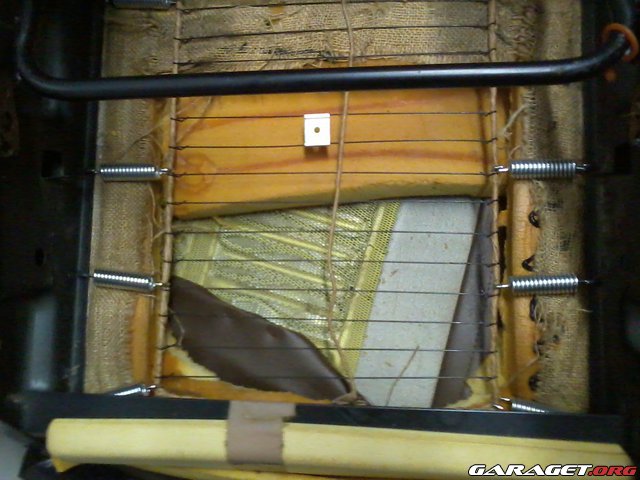

tagit hem en repsats till sätet, och dessutom monterat smile

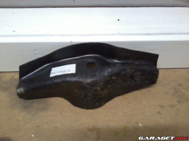

stötdämparfäste tydligen också en klassisk rostfälla
https://www1.garaget.org/gallery/images/153/152211/152211-532e7952b84e6de4fdd21b68a083dbc7.jpg
köpt på saabklubbens reservdelsshop, passade inte riktigt hundra! dessutom hade inte rosten ätit sig så långt iväg

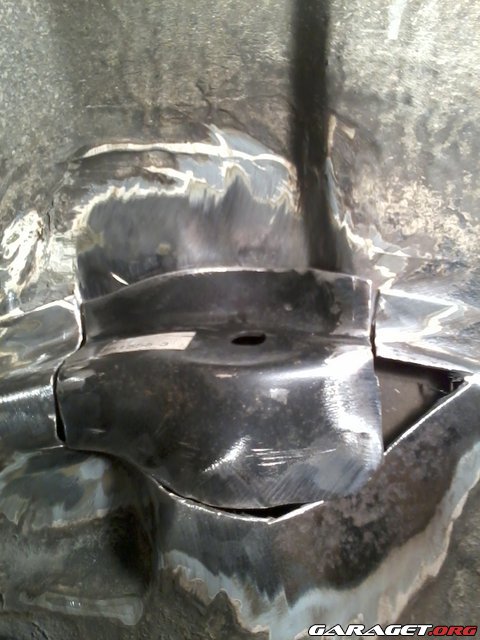

https://www1.garaget.org/gallery/images/153/152211/152211-be15df83b8e780af10a6ab907dd1d280.jpg
tämligen onödig bild hmm men nu är det primat o klart för fast svetsning

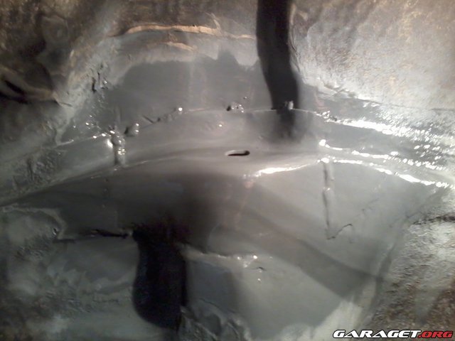

ny ruta är alltid bra, man ångrar alltid att man inte bytte för länge sedan wink
har hänt lite iallafall.....https://www1.garaget.org/gallery/images/153/152211/152211-5f9f5532ccfd5df26242637595981010.jpg
svetsat o grundat
https://www1.garaget.org/gallery/images/153/152211/152211-93026ca6170ca63e994cbd7f535d7126.jpg
kittat o målat, har även svetsat dit en plåt som förstärkning till stötdämparen, hann inte få med den på bild,  den syns lite!

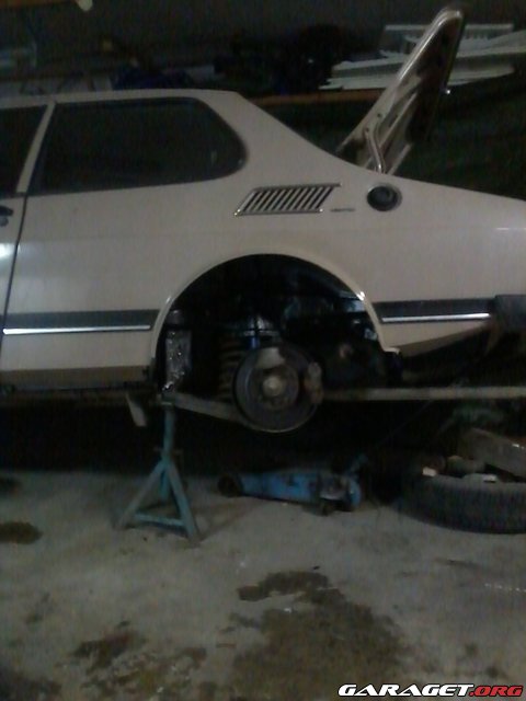

ytterligare en intetsägande helhetsbild smile
https://www1.garaget.org/gallery/images/153/152211/152211-f887c6ad2098bc0f57dc459fb742ba09.jpg

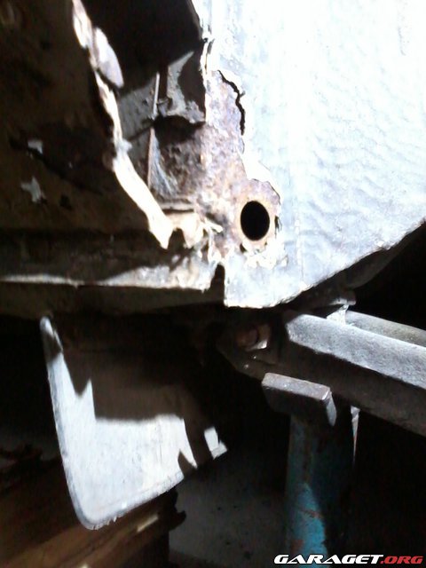

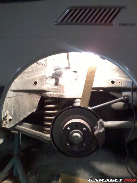

https://www1.garaget.org/gallery/images/153/152211/152211-5f7f87e4d7ca6e376ed483288931a128.jpg
början på rostlagning i vänster framkant i bakre hjulhuset

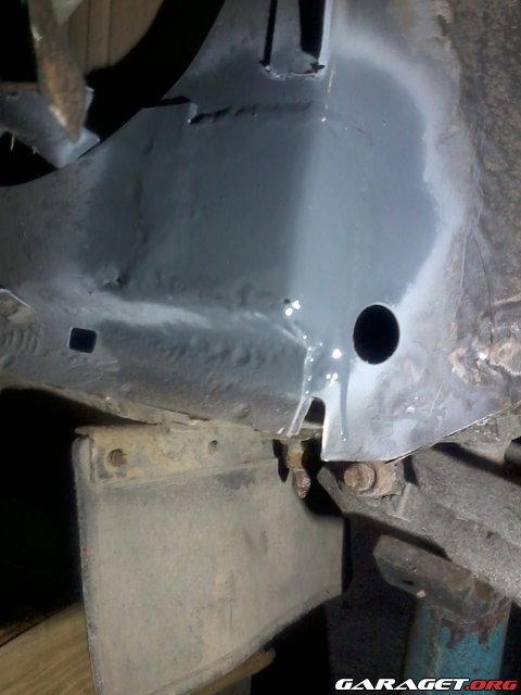

https://www1.garaget.org/gallery/images/153/152211/152211-f934da2bba8472801c4be36d939ad0de.jpg
slut på urkapning
börjat laga, svetsat o grundat!

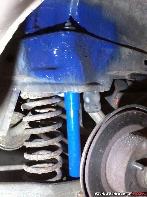

dessutom har stötdämparen monterats... bara en sån sak!tongue
https://www1.garaget.org/gallery/images/153/152211/152211-f2a36122669a89cf84c27b3c4a02ed04.jpg

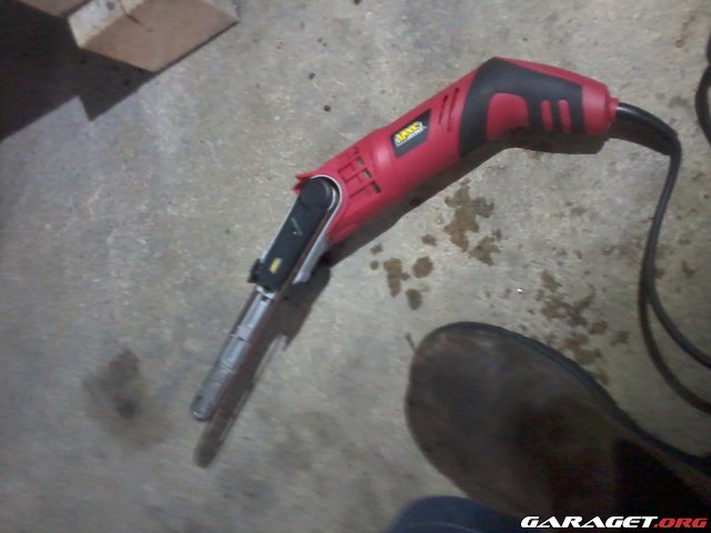

har även skaffat en leksak till, fantastisk apparat!
https://www1.garaget.org/gallery/images/153/152211/152211-ce39487526132030078e2bb1773bc64f.jpg
http://www1.garaget.org/gallery/images/153/152211/152211-ce39487526132030078e2bb1773bc64f.jpg
Vad är det för maskin (som man blir sugen på att köpa)? tongue
672 Inlägg
7 november 2014
det är en meec! liten bandslip, kanske inte löftet om bilvärldens frälsning
men perfekt att ta bort grader, skavanker och svets som inte går att får bort med
vinkelslipen när det är för trångt!

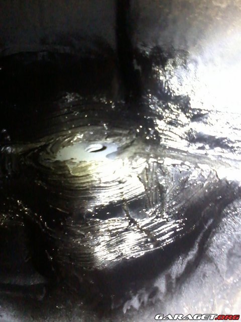

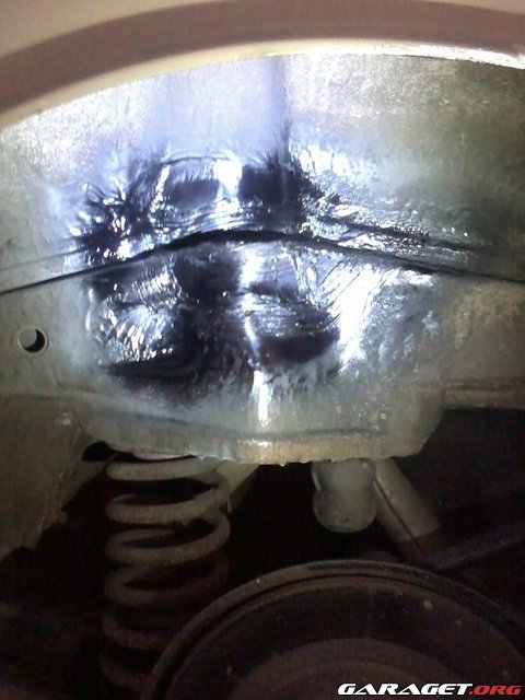

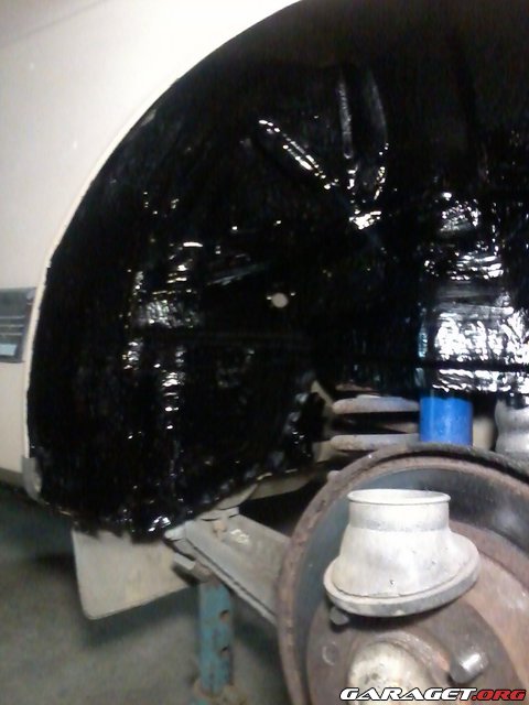

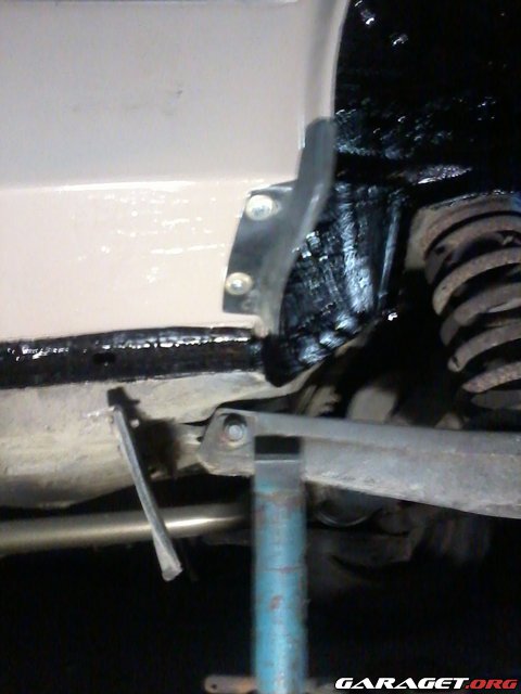

#59
https://www1.garaget.org/gallery/images/153/152211/152211-182ae8c09781dd6168c6fa1c9c495170.jpg
https://www1.garaget.org/gallery/images/153/152211/152211-5356516d020c7447b82e16c52e665844.jpg
https://www1.garaget.org/gallery/images/153/152211/152211-466139c8bcf99797cc9efe1ed1d2e868.jpg
har lagat, rostskyddat, kladdat med svart rostskydd! så nu är det snart bara att montera hjul
skönt att nåt litet delprojekt är till ända!
