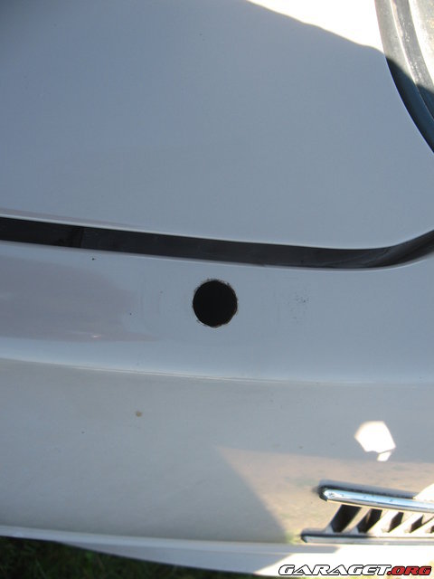

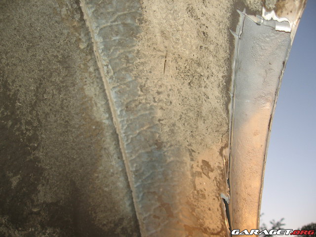

https://www1.garaget.org/gallery/images/181/180745/180745-ce28fc40d242984da91436d3d1674b3f.jpg
rengöring lite lätt slipning och bättrings måla hålet

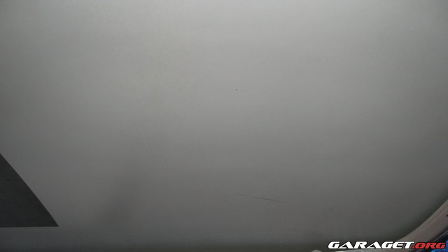

https://www1.garaget.org/gallery/images/181/180745/180745-3317b01ecf869c9533b850383f4d76f8.jpg

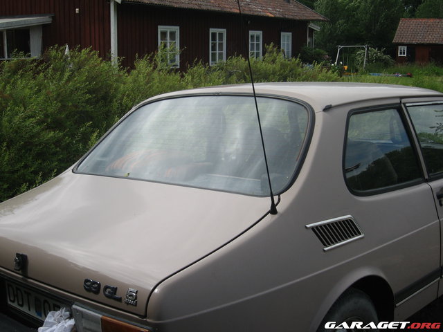

monterat antenn, tongue
tänkte rubba och polera, men solen skiner så det får vänta tills nån mulen dag

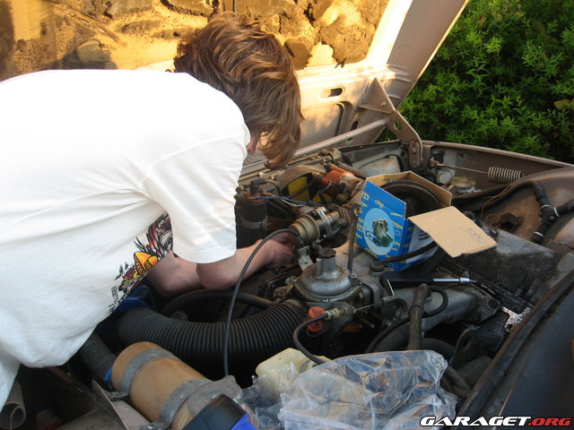

https://www1.garaget.org/gallery/images/153/152211/152211-aa21b6a4dca7cf73f47e98157b8e625b.jpg
lite vattenpumpservice (gjord förra året)

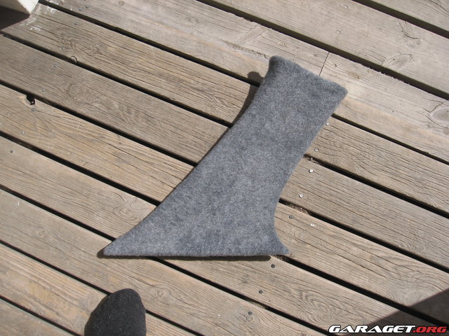

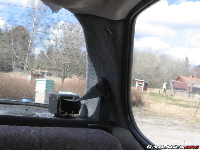

  https://www1.garaget.org/gallery/images/153/152211/152211-4f933506a3d8d2b6a8c6121787e544e5.jpg
det där skulle väl kunna duga?
https://www1.garaget.org/gallery/images/153/152211/152211-aeda136021970aaa09d2654272a45464.jpg
nu är det bara resten kvar.........nån som vet hur man ska göra för att få ut innertaket, tänkte klä om det!
det hänger ner för ögonen i fram, och revor ibak
eller går det att fixa utan att ta ur taket?

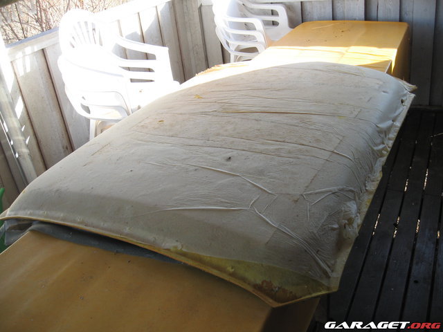

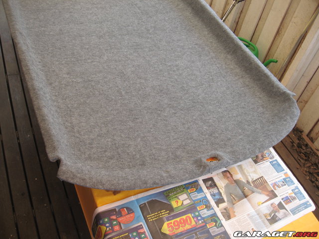

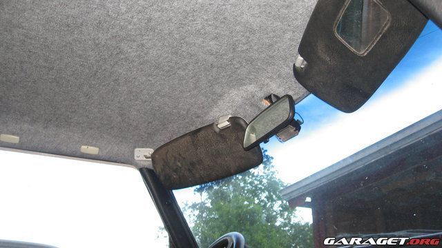

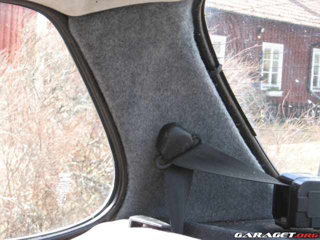

det var busenkelt att få ur innertaket! den förförra ägaren hade verkstadhandboken! och vi fick den av honom smile

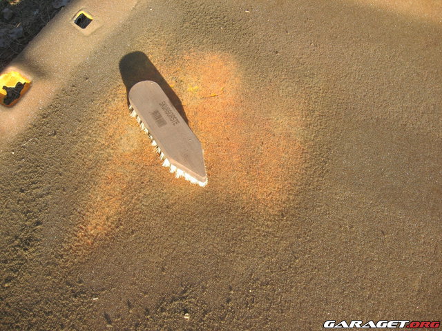

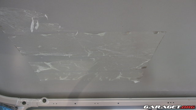

https://www1.garaget.org/gallery/images/153/152211/152211-cbd780b00d7b9f5599a7b3a2b0d15952.jpg
mycket borsta blev det, ett par timmar tog det att få bort skumgummit

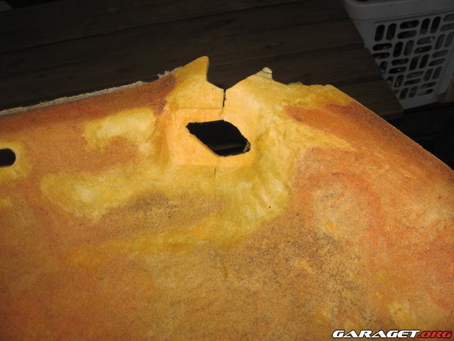

https://www1.garaget.org/gallery/images/153/152211/152211-c4f5ec1a02281f47a8b3e4d819d4f8ae.jpg

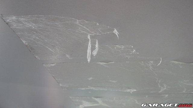

lite trasigt i hörnen, ska försöka laga med snabblim och 25 grams glasfiber

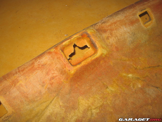

https://www1.garaget.org/gallery/images/153/152211/152211-b07af3b0295eeb32994d7b5dd04f1011.jpg
värst var nog innerbelysnings lampfästet, nu bara ihoptryckt på plats
https://www1.garaget.org/gallery/images/153/152211/152211-3cb6f7a676cda2684cefe0a52c223f66.jpg
gick åt en del slipande med 60 papper för att (få till det)

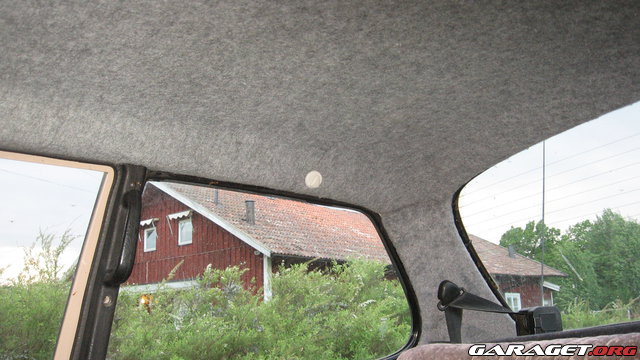

blev en klassisk lösning! skulle vara roligt kanske att få tag på ett helt innertak! men detta får duga så länge

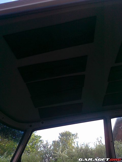

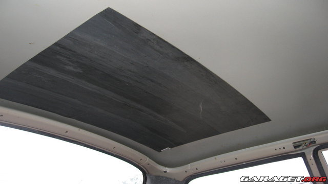

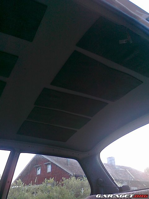

https://www1.garaget.org/gallery/images/153/152211/152211-c97544bba3063ce645ad15a74b37501c.jpg
ny ljuddämpar(material) från biltema, gamla ljuddämpningen satt inte kvar, och nya fäste inte utan att ta bort gamla limmet hmm
https://www1.garaget.org/gallery/images/153/152211/152211-cee6abc58a63b45f288155b6ad12f7e2.jpg
det blev mycket skura med gummihandskar och förtunning, andra kvällen stod bägge dörrarna på vid gavel.....tongue tog ett par kvällar att få rent från gammalt kontaktlim
https://www1.garaget.org/gallery/images/153/152211/152211-2f36ebbdb4982896c17cc59248ad45c2.jpg

förb... jäv... skitmattor! innertaket är hur rent som helst, och ändå ramlar mattjävlarna bort så fort man vänder ryggen till...... var skaffar man dämpmattor som sitter kvar? trodde att  de här skulle funka.sad
https://www1.garaget.org/gallery/images/153/152211/152211-ca1dfb063a4f24f41837ab963711e8d1.jpg
https://www1.garaget.org/gallery/images/153/152211/152211-0eaa95e331aace927cac15c6e7c66b76.jpg
klisterfilmen sitter kvar... men klistret lossnar från mattan hmm

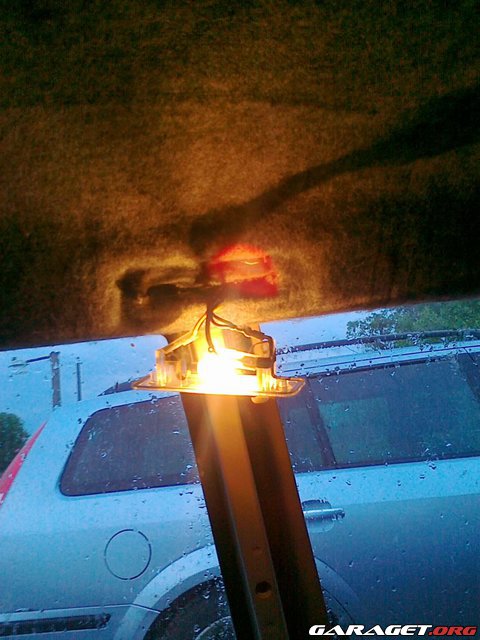

Nu sitter eländet fast..... har monterat innertaket lite löst i läge, och fick andra problem! har väl sällan råkat ut för att en lampa vägrar slockna... innerbelysningen hmm brukar ju vara tvärtom
har ju som sagt verkstadhandboken och elschema så det borde ju inte vara nåt problem!https://www1.garaget.org/gallery/images/153/152211/152211-2f1dd7d80cf26dda60c2f360151624b2.jpg
"Väx inte upp! det är en fälla"
672 Inlägg
30 maj 2013
har monterat fast innertaket, solskydd, handtag, fått lyset att slockna men dörrkontakterna funkar inte
tar nog tag i det vilken dag som helst!

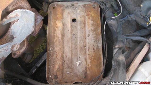

4 juni 2013

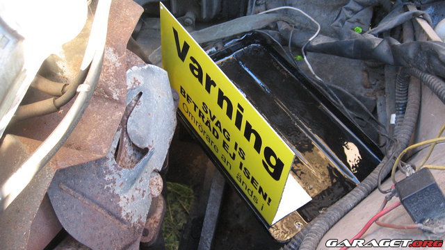

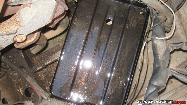

borstat bort rost från batterihyllan! det där såg konstigt ut.... bilden är tagen innan rostbortborstning.... https://www1.garaget.org/gallery/images/153/152211/152211-e515dd97c2f1f06b8ce110a085fe1451.jpg
målat med hammarlack https://www1.garaget.org/gallery/images/153/152211/152211-a19ba09ceb2b975825ba3c7ac2ba2c59.jpg bockat till en aluminium plåt som ska skydda batteriet från grenrörs-värmen https://www1.garaget.org/gallery/images/153/152211/152211-c2f38fe207be34b2b25e36e7ca3dd518.jpghttps://www1.garaget.org/gallery/images/153/152211/152211-e1ab59a2e1f542ca49fba460bab20beb.jpg
ska också bocka till ett par långa generatorskruvar och göra ett vinkeljärnsfäste att lägga över batterikanten

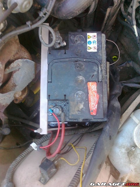

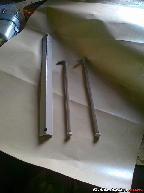

det blev en bonnlösning på hållaren och skruvarna som håller batteriet!
https://www1.garaget.org/gallery/images/153/152211/152211-688081b419678b06ef543694c1d597b4.jpg
vanlig vinkeljärn och gängstång, och det är ett batteri som inte passar som sitter där! därför är det mellan rum mellan gängstängerna och batteriet.
gamla batterihållaren finns, men passar som sagt inte det här batteriet, även polställningen är motsatt
'https://www1.garaget.org/gallery/images/153/152211/152211-b8d46bdc80b9be1c87f9ce89c4539728.jpg

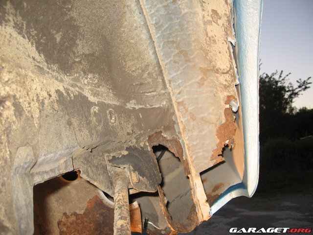

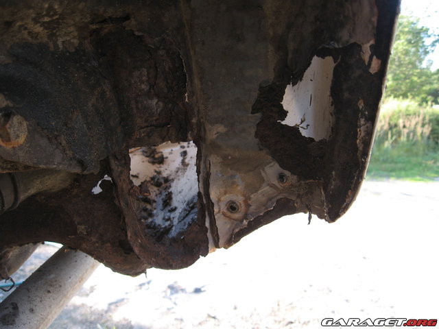

17 augusti 2013

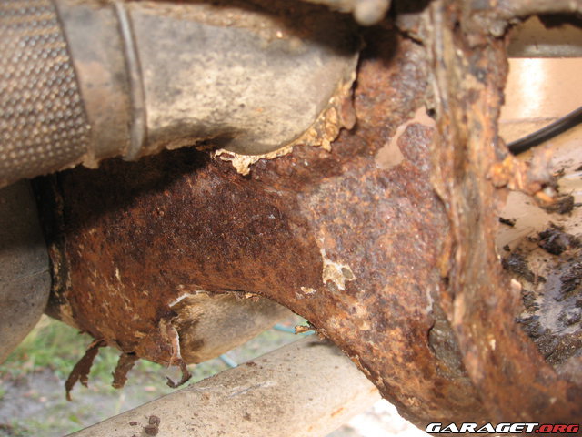

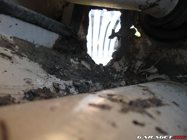

hmm, i princip rostfri.....hmm ja det var ialla fall det jag trodde! mycket gömde sig bakom gummilapparnahttps://www1.garaget.org/gallery/images/153/152211/152211-c2715399ab32e461b454eb9c85bbe9e3.jpg
https://www1.garaget.org/gallery/images/153/152211/152211-5530f94de63a42c7178640af01ecfbd3.jpg
ser ut att vara reparerbart.....https://www1.garaget.org/gallery/images/153/152211/152211-713c2c00edb99661635ad134d8d2f320.jpg

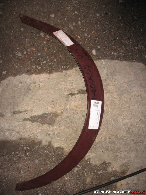

äntligen fått tummen ur! fixat blästern, tagit hem innerskärmkanthttps://www1.garaget.org/gallery/images/153/152211/152211-38a40842d1fc0367dfe79551b8033bcc.jpg nu blir det att tugga blästersand, fy så det yrde
https://www1.garaget.org/gallery/images/153/152211/152211-7fbb78a608854ec629afe8b2fc94e8de.jpg
dragit över en gång till och svetsprimat
https://www1.garaget.org/gallery/images/153/152211/152211-f931ab382513ef2d33e21e7fe6da423e.jpg
väntar med spänning att sonen ska ta tag i nåt av projektet https://www1.garaget.org/gallery/images/153/152211/152211-df4c61310e5000b75b55ac98471a92bd.jpg
