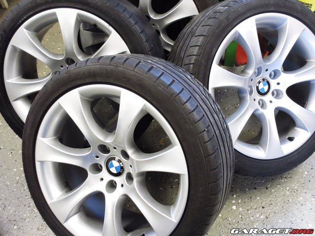

#86
Såja, äntligen 18" hemma till min bil. Är från en nyare 5-serie, e60. Tror detta blir fint!
https://www1.garaget.org/gallery/images/25/24112/24112-c741d3e7f44b5b61bbe9ce510f7b9f2f.jpg

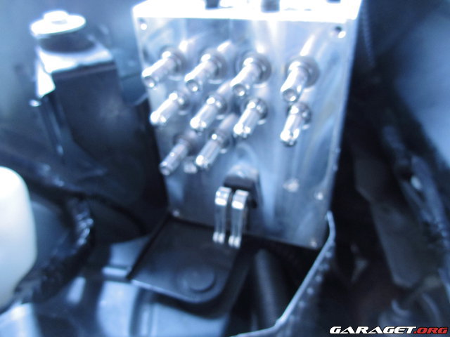

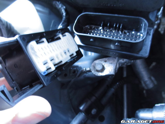

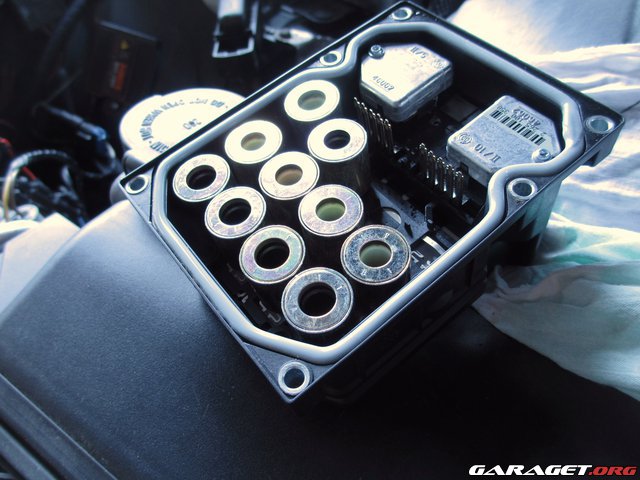

Haft bilen på service och hämtade den idag. Har inte hittat felet varför ABS och ASC lamorna lyser, men ingen av kontrollerna funkar. Har testat  den med diagnos på BMW, inget fel på sensorerna men den s.k. hydroaggregatet gav felutslag. Det fanns fukt i kontakten , trots det är borta och fixat med VD40 så funkar det inte. Blir att införskaffa repsats är jag rädd.
https://www1.garaget.org/gallery/images/25/24112/24112-59cb5bfa5183687a0260ea36e3febf01.jpg
https://www1.garaget.org/gallery/images/25/24112/24112-f1b08ac0dea48a17b83e2198d4208947.jpg
https://www1.garaget.org/gallery/images/25/24112/24112-3989122dcde7a3450fc62eb19ef4a1b4.jpg

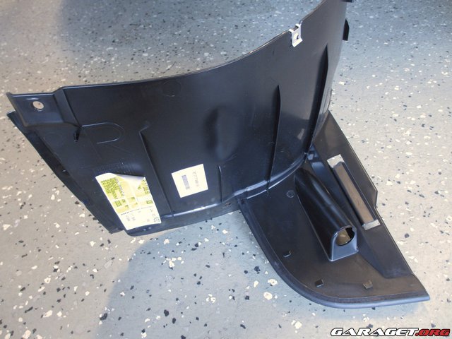

...har också skaffat den plastbit som gick sönder i vintras av en snöklump som låg på vägen.
https://www1.garaget.org/gallery/images/25/24112/24112-ddefe41609b627d8bdf144045d4c60c8.jpg

#92
Här har jag hittat en lösning hoppas jag , och tom nästgårds :-)
http://innosund.com/repair/bmw/bmw-abs/

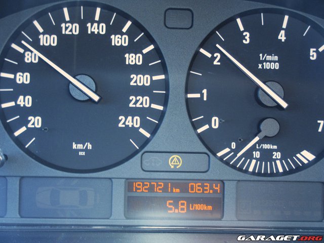

Otroligt snål den är på bränslet. var till Sundsvall på HotRod Show och efter de första milen såg det ut såhär. Då har jag ändå snittat nästan 90km/timmen den biten inräknat ett par samhällen och en bra bit 80-väg.

Har bytt de två yttre plastbitarna vid spoiler / innerskärmarna, båda trasiga efter vintern. Har också tagit lös och skickat ABS-enheten till http://innosund.com/
för översyn.

Imponerande bränsleförbrukning! BMW:s raka sexor är obevisligen effektiva! Lägsta jag kunnat komma med min 528 hittills är 6.7l/100kmh lugn motorvägskörning i ca 100 km/h. Visserligen 4 pers i bilen men ändå.

#99

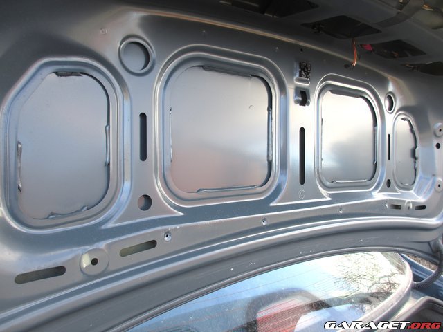

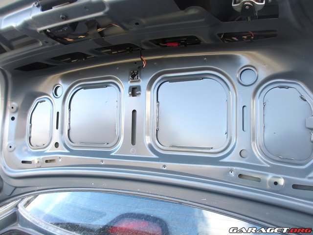

ABS-enheten återmonterad och fungerar perfekt nu.  :-)
vanligt fel på e39 är att kittsträngen som ligger mellan innerplåt och ytterplåt släpper från korset och man får en lite "skramlig" lucka, Det åtgärdas snabbt med hjälp av mitt universilmedel, 3M.
