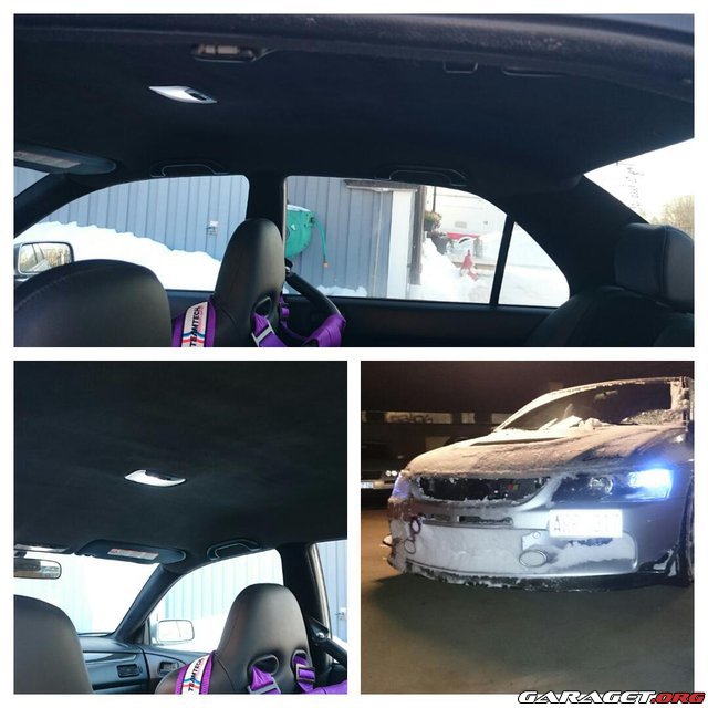

Var det svårt att få ut innertaket utan att ta bort någon ruta?
Funderar att ändra om mitt innertak så ! smile
Men är rädd att få veck på det när jag tar ut det!
128 Inlägg
15 september 2014
#123
fabbemannen skrev:
blir fint detta! Lite kul o se att vi köpt exakt likadan antenn wink fick min antenn för 2 veckor sen typ hehe smile
Trevligt smile
Ne då det var inte så svårt smile Jag tog ur båda stolarna för att få mera utrymme.
Så ta ur stolarna fram och var försiktig bara. Samt ta ur de igenom bakdörrarna.
128 Inlägg
15 september 2014
#124
Över 20 tusen visningar big_smile yay big_smile
And more to come big_smile
2 712 Inlägg
15 september 2014
#125
Norden_Ice skrev:
Super, varför just bakdörrarna?
Är det ej mer plats genom framdörrarna?
Är detta enkelt att göra ensam eller är det rek att vara 2? smile
128 Inlägg
15 september 2014
#126
amoreex skrev:
Norden_Ice skrev:
Enlig dom instruktioner som jag hitta så sa dom att det skulle vara lättare att ta ur det bak än fram.
Ne då det var inga problem att göra detta arbeta själv. Jag gjorde de och de gick hur bra som helst.
Jag gjorde så här:
Tog ur förarstolen och lossa taket helt. Passagerarstolen fällde jag bak så mycket jag kunde.
Sedan när jag tog ner taket så tog jag ut det igenom dörren på förarsidan. Jag vinkla taket så förarsidans del var ner mot golvet och andra sidan mot taket.
Och i den vinkeln så är det lätt att ta ut.
Är du osäker så ta hjälp av någon som kan stå på andra sidan och kolla. Så länge du inte stressar dig igenom och tar det lugnt så blir det bra.
2 712 Inlägg
15 september 2014
#127
Norden_Ice skrev:
amoreex skrev:
Jag gjorde så här:
Super!
Var köpte du färgen du använde?
Och hur blev det?
var det spray färg typ? smile
har ju tyg i taket nu typ..
Funderar på att göra som du sa fast omvänt, lättare att ta ut passagerar stolen, och tror mitt tak lättare böjer sig då det är taklucka smile
128 Inlägg
15 september 2014
#128
amoreex skrev:
Super!
Och hur blev det?
Färgen är en textilfärg som inhandlades på http://www.fabricspray.eu
Och efter 4 strykningar (4 burkar körde jag. Kan ha gjort det på tre.) vart det svart.
Jo de va som sprayfärg.
Som du ser så syns inga ränder eller liknande på mitt tak. Å jag är inte duktig på att spraya smile
Efter som du har taklucka så rekommenderar jag på att du tar hjälp av någon.
2 712 Inlägg
15 september 2014
#129
Norden_Ice skrev:
amoreex skrev:
Super!
Och hur blev det?
Låter ju bra!
Ska bara hitta på den sidan.. var ju jobbigt när man ej förstår språket..
Vad blev totalsumman med frakt? smile
Jo jag antar det kan vara bra pga takluckan så inte taket viker sig..
128 Inlägg
3 oktober 2014
#130

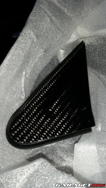

Nya J-panels då en av dom gamla har gått sönder. (givetvis kolfiber) Så istället för att laga så köper jag nya smile
https://www1.garaget.org/gallery/images/58/57714/57714-22a6d0a4a9cfa62265d7da952caaa76a.jpg

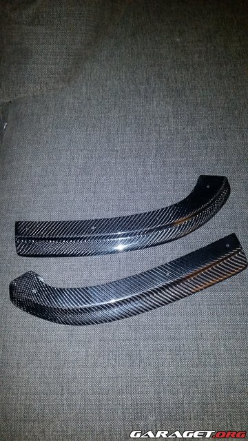

Carbon Fiber Rear Bumper Extensions big_smile
https://www1.garaget.org/gallery/images/58/57714/57714-b91f49a85290b8cd32789cb479f1ce06.jpg

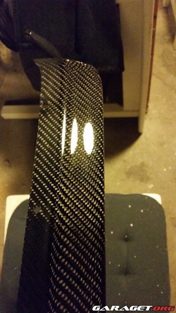

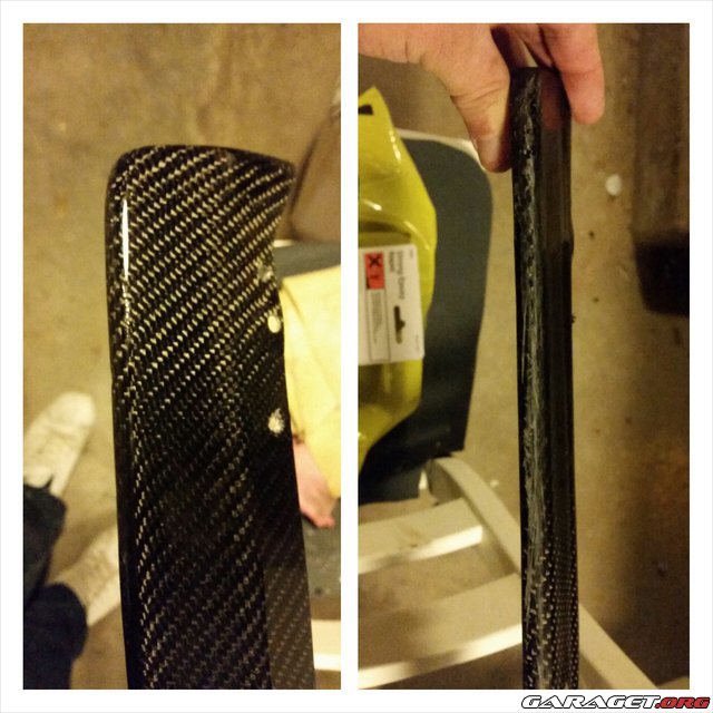

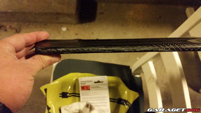

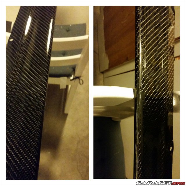

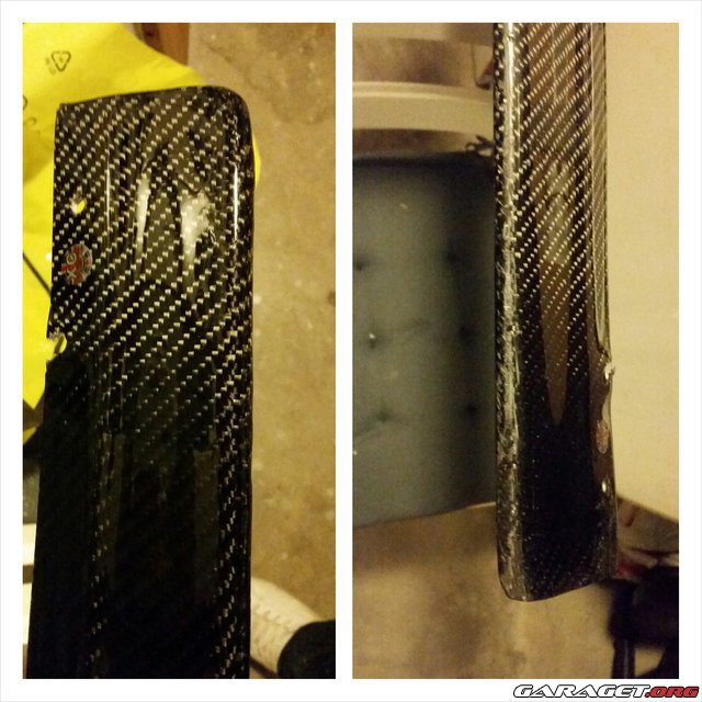

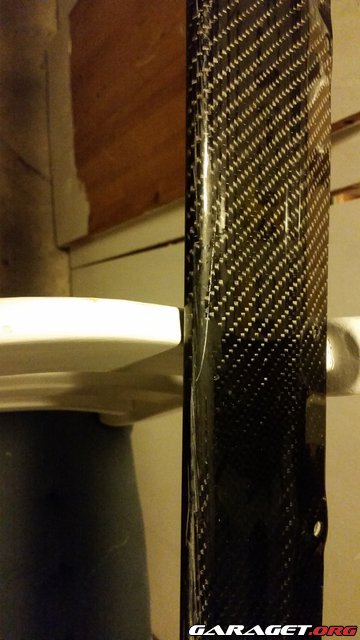

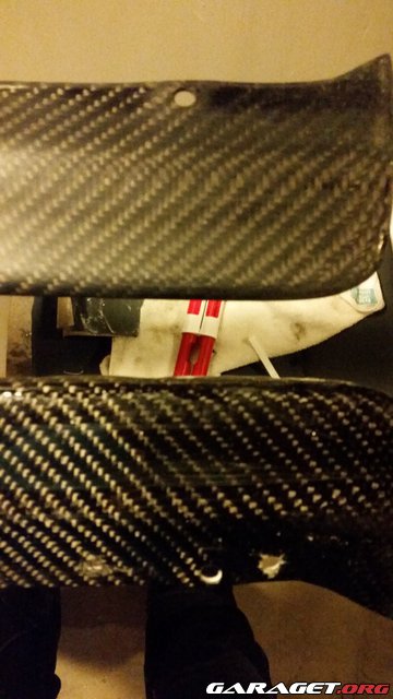

De va ett par sideskirts i kolfiber smile Köpta av Rillle på garaget smile
Då dom var lite repiga (men inte så mycket som Rillle sa att dom skulle vara) så slipa jag ner dom smile
https://www1.garaget.org/gallery/images/58/57714/57714-0c75512026a15e27c4e2a26fada54f29.jpg
https://www1.garaget.org/gallery/images/58/57714/57714-cff9fc9c7edf5c57693fdda0c1dc9b55.jpg
https://www1.garaget.org/gallery/images/58/57714/57714-a8ff780e6838ee73825150cc86a970db.jpg
Den ena är enbart slipad. Klarlack kommer i helgen smile

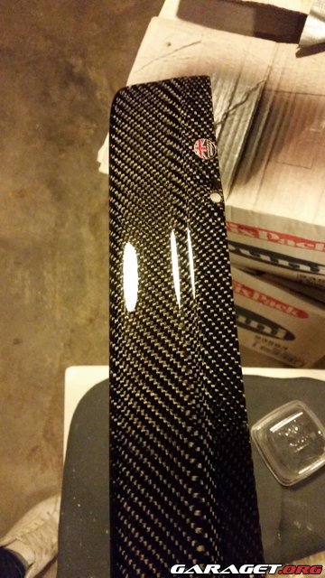

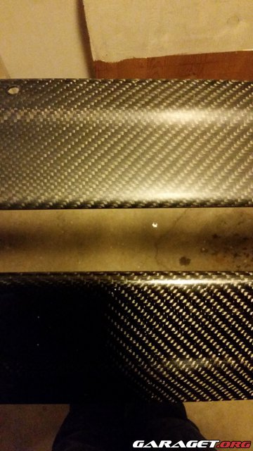

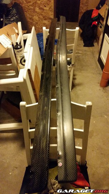

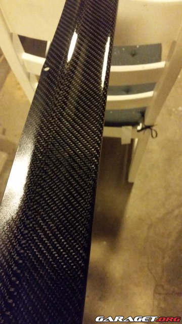

Då var en av skirtsen slipad och lackad med tre lager klarlack. smile
Vart riktigt bra.
https://www1.garaget.org/gallery/images/58/57714/57714-28a8803969536b9d759f0cf0a28d6768.jpg
https://www1.garaget.org/gallery/images/58/57714/57714-68651071e95f49afa9fb0ce17993f3ce.jpg
https://www1.garaget.org/gallery/images/58/57714/57714-133d6485b64638639159d9a10729a2ce.jpg
Ger mig på den andra antingen i morgon lördag eller söndag. Då den behövde mest kärlek av dessa två smile

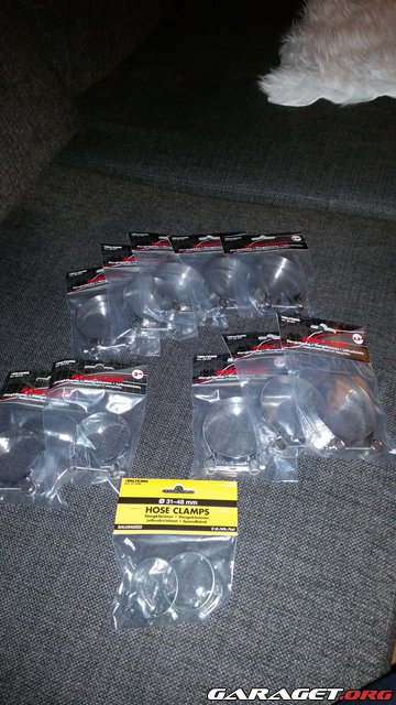

Varit och införskaffat lite nya slangklämmor. Som kommer på någon gång under nästa vecka.
https://www1.garaget.org/gallery/images/58/57714/57714-6da9f67000710e90156d343e5abf4fcf.jpg
