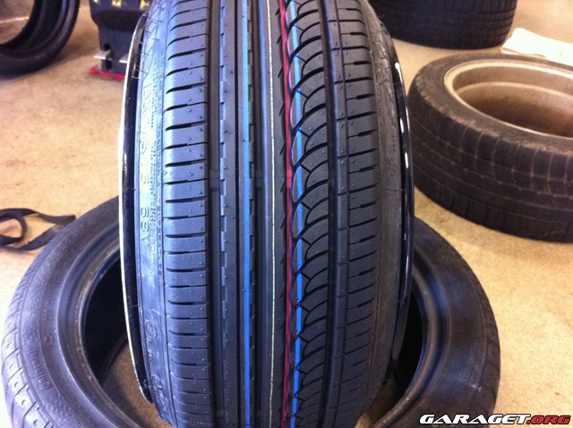

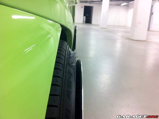

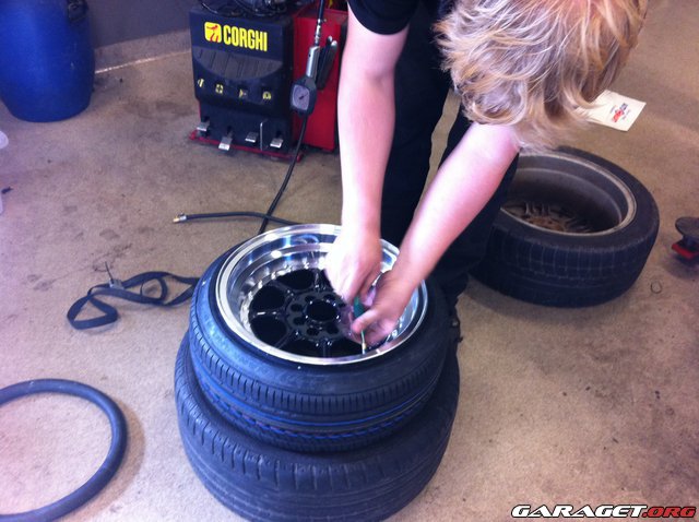

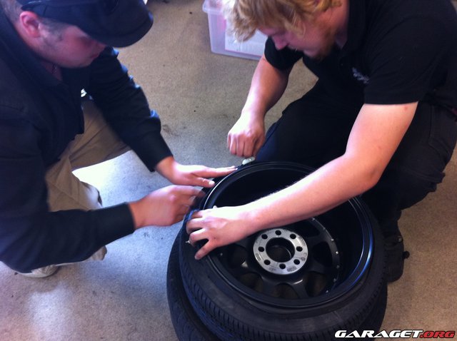

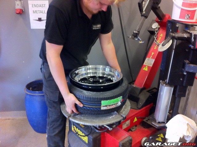

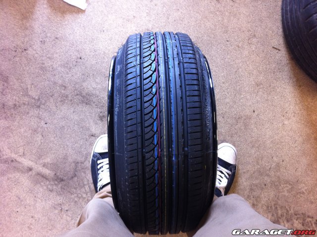

Nu jävlars! Idag har vi stretchat däck! 165/45 på en 15/8"-fälg är inte det lättaste.
https://www1.garaget.org/gallery/images/94/93763/93763-a3c96e10b8b55f54d4a95f667689f71c.jpg
https://www1.garaget.org/gallery/images/94/93763/93763-00323f6bd462d387aeaf2e3d13016b75.jpg
https://www1.garaget.org/gallery/images/94/93763/93763-b9b1afc286c47c15bdd4f3cd646efdd4.jpg
https://www1.garaget.org/gallery/images/94/93763/93763-4c2b3bce05844b8b91df2e9f44320920.jpg
https://www1.garaget.org/gallery/images/94/93763/93763-f8547652e8f189ad4bbb6438e1ef32b5.jpg
Men med cykelslang och spännband så gick det tillslut.
https://www1.garaget.org/gallery/images/94/93763/93763-4d2ad6778f039d387a7bc07338beb917.jpg
https://www1.garaget.org/gallery/images/94/93763/93763-b0bdee79ddc48c9e530b930d0371b4b1.jpg
Och stretchat blev det!

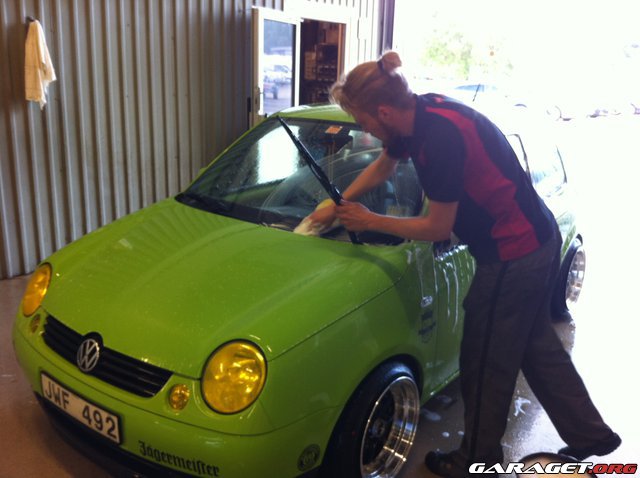

Och eftersom vi ändå var bredvid verkstadens tvätthall så tyckte Jonas (Båge) och Tobbe att vi skulle tvätta den:D
https://www1.garaget.org/gallery/images/94/93763/93763-41e820b2a97956089711861664926de1.jpg
https://www1.garaget.org/gallery/images/94/93763/93763-29d34abf86a1ce6cdaa3ee1abed39f2f.jpg
Båge
https://www1.garaget.org/gallery/images/94/93763/93763-f5cea85a895a379356a9cef817ba7f70.jpg
Eftertork med Båge och Tobbe.
https://www1.garaget.org/gallery/images/94/93763/93763-c18e9d0d5633bd11c29bed669fbedf8b.jpg

20 juli 2012
Härligt blir samma dimmension på mina fälgar sen hur gjorde ni med cyckelslangen ?
195 Inlägg
20 juli 2012
Visst är det. Vi hoppade på fälgen så att däcket satte sig på den undre/Bakre banan, Sedan la vi en cykelslang 16" i glappet på översidan och drog fast den med ett spännband. när däcket fylls med luft hoppar slang/spännband loss and you are done!lol
