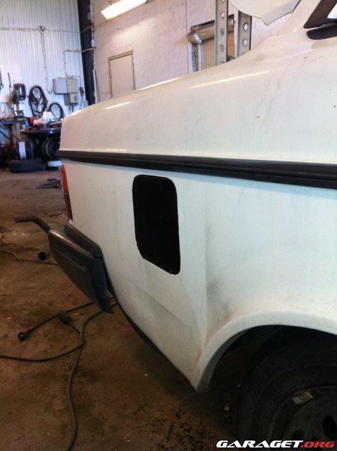

Tanklocket monterat. Slätt.
https://www1.garaget.org/gallery/images/71/70562/70562-214c55dccb391d58e3a2489e1518ada3.jpg

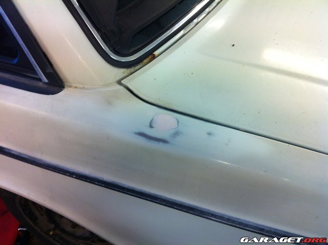

Lagt igen antennhålet. Bilen ska lackas senare så det blir snygg här då.
https://www1.garaget.org/gallery/images/71/70562/70562-1d108b669afe7abae2e3e1cfc23bd227.jpg

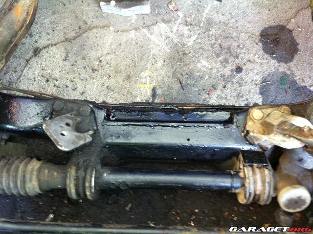

Ombyggnad av framvagns balken.
https://www1.garaget.org/gallery/images/71/70562/70562-8d809fd986894a0d34290827a7564d1e.jpg
Behövs egentligen inte men kommer bli lättare att få i motorn efter detta.
https://www1.garaget.org/gallery/images/71/70562/70562-95a0b99cefa6170a356c45dc673492a9.jpg

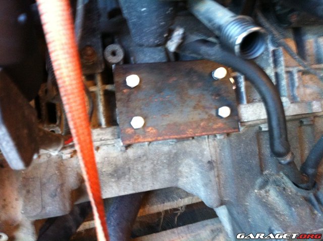

Påbörjat fäste på v- sida.
https://www1.garaget.org/gallery/images/71/70562/70562-b0fe314ee697e595d19a7c883bceeadc.jpg
Påbörjat fäste på h- sida.
https://www1.garaget.org/gallery/images/71/70562/70562-6bf9f78bf020a8bf48784a3077e9807b.jpg

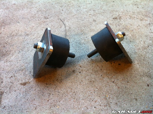

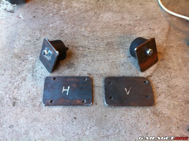

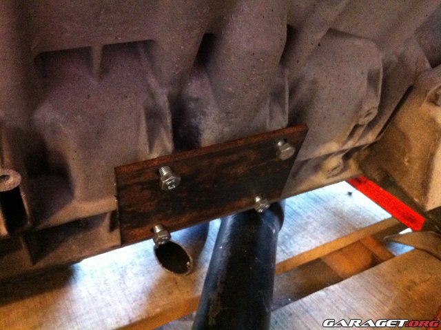

Snyggare kanter och sådant. Köpte även nya gummit till motorn.
Den ena fästet ska bara va att svetsa på som det ser ut nu men andra sidan kommer det vara en fyrkants profil emellan gummit och fästet på motorn.
https://www1.garaget.org/gallery/images/71/70562/70562-8d762fcccbdfe092727bc2a0b0c71713.jpg
Blir underbart detta. Bättre plats där under för att få plats med fyrkants profilen där.
https://www1.garaget.org/gallery/images/71/70562/70562-3fba59b7d5c2e836c500c997ee24ddab.jpg

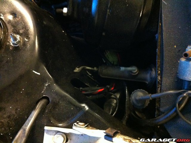

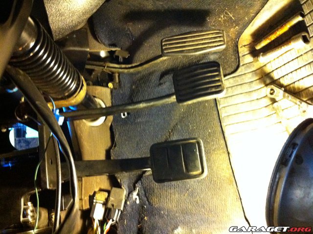

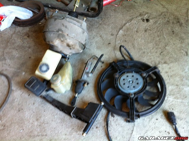

Körde till returbilen direkt på morgonen. Hittade den stora broms huset och den fick jag handla en hadraulisk koppling ifrån 740 också med pedalen, även en el fläkt.
https://www1.garaget.org/gallery/images/71/70562/70562-754ade2a77346494921a54b341aa6c3e.jpg
Pedalen var lite mindre än dom andra men det går ju ändå. Synd att det var plast annars hade jag förlängt den.
https://www1.garaget.org/gallery/images/71/70562/70562-d35128116ba0b1027b5b24fc7a166bf9.jpg

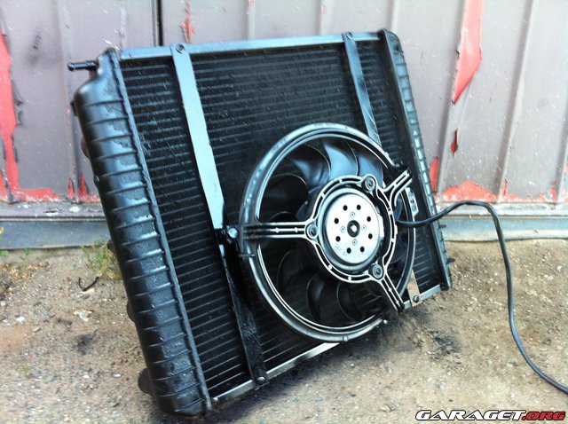

Monterat el flekten på baksidan av kylaren. Kommer att kyla fint.
https://www1.garaget.org/gallery/images/71/70562/70562-ee19699713095600305b8cf28088bcf7.jpg

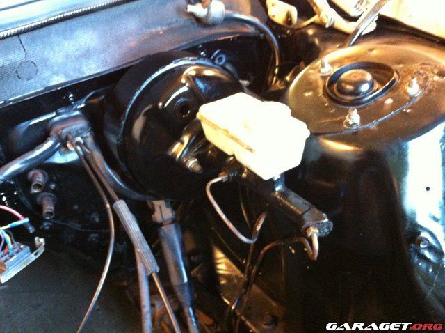

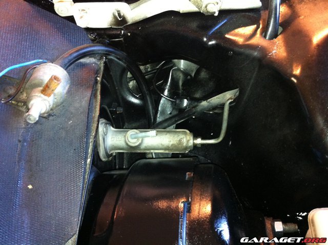

Den nya broms mekanismen på plats och alla rören monterade igen. Kommer bli lite meck att få oljan till kopplingen men det ska gå.
https://www1.garaget.org/gallery/images/71/70562/70562-3e2ac1116799ff2a5c220d4d868dd109.jpg
Hydraul koplingen monterad också. Ska bara koppla in slangen så oljan kommer dit och sen ska röret ner till lådan smile.
https://www1.garaget.org/gallery/images/71/70562/70562-ed5f430d8e6412e3eb269fb75e8e99c4.jpg

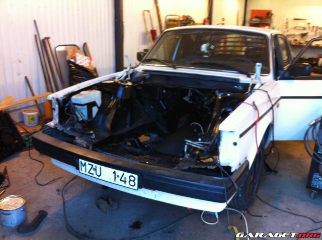

Kommer lite bilder ifrån gårdagen.

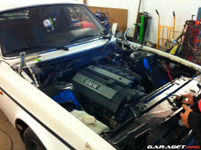

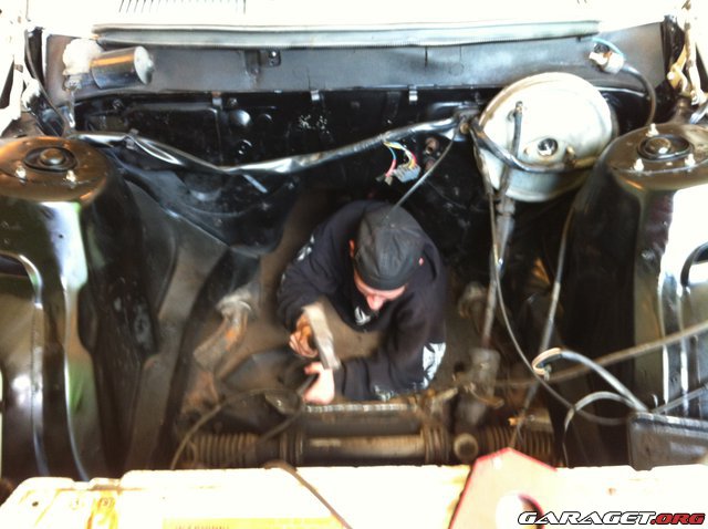

Plockade av fronten så motorn skulle gå ner lättare.
https://www1.garaget.org/gallery/images/71/70562/70562-f4363e49014f0df17200e4cb19fa80eb.jpg

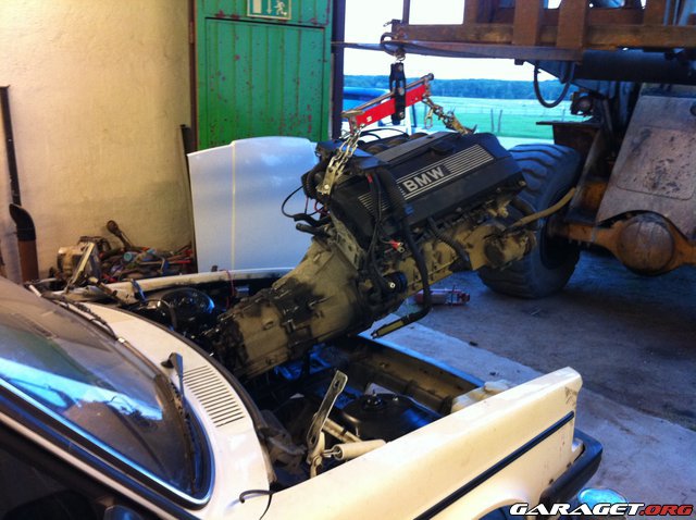

Motorn påväg ner smile. Gapa stort.
https://www1.garaget.org/gallery/images/71/70562/70562-e33530fd4de097f14cc3dc77d2b2f59b.jpg
Motorn i efter en liten stund. Nu är det bara att bygga!
https://www1.garaget.org/gallery/images/71/70562/70562-4b6b7cb2f172f44e4e9c47e007e40adf.jpg

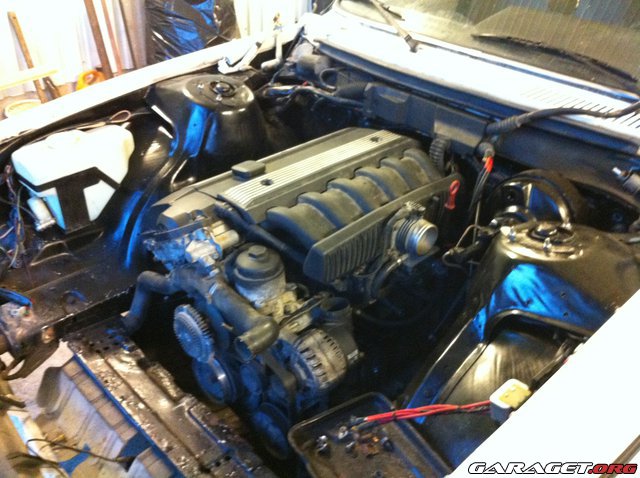

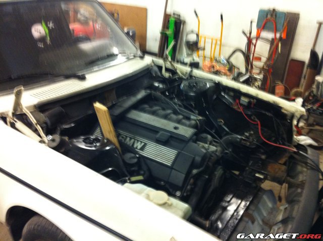

Uppdate 25/7
Kommer lite uppdate bilder.

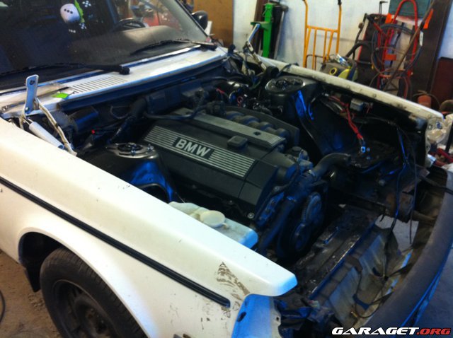

Fick i motorn ordentligt igår. Fick kapa lite där för att motorn skulle gå ner lättare men kom på den att jag kan ju ta bort ac pumpen hehe.
https://www1.garaget.org/gallery/images/71/70562/70562-b56b19bb9fc395179c5b8612cf4bd038.jpg

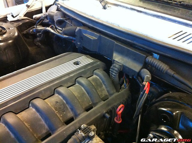

Kablarna på plats och så snyggt dragna det går.
https://www1.garaget.org/gallery/images/71/70562/70562-692d4573a72a84b47cbe875d028457c3.jpg
Dragit dom så som ska synas så lite som möjligt.
https://www1.garaget.org/gallery/images/71/70562/70562-4f552318f12461b418c6d9dfb594dc3a.jpg
Nu står det för egen kraft med ett motorfäste byggt och dumkraft undet växellådan.
https://www1.garaget.org/gallery/images/71/70562/70562-c7977a88d818295bc66640fc5a2b4a00.jpg

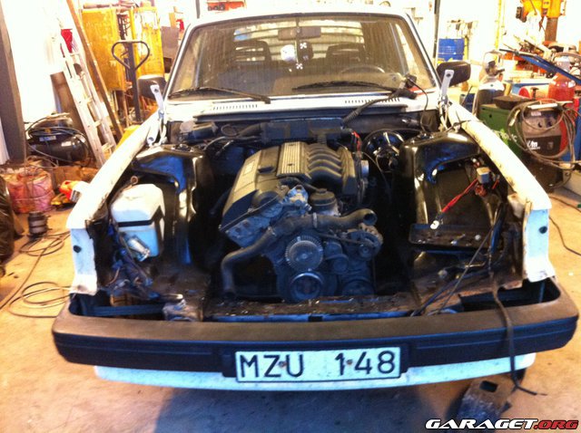

Så nu är det bara allt små pill runt och ett motorfäste kvar. Pajjade ett gummi igår så får handla ett nytt idag.
Frånten på lagd på bilden också. Den ska inte på riktigt än.
https://www1.garaget.org/gallery/images/71/70562/70562-c285fb58d52c080abb9ba560d98e4a4a.jpg
