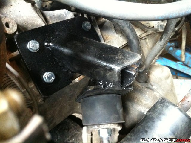

Motor fäste på v-sida inte det snyggaste men va fan gör det.
https://www1.garaget.org/gallery/images/71/70562/70562-7e9e0f94445e50b55186d8f155726121.jpg

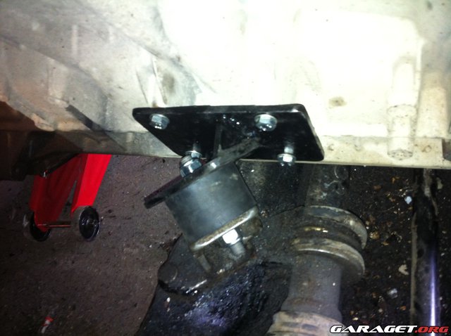

Sen har vi motorfästet på h-sida.
https://www1.garaget.org/gallery/images/71/70562/70562-9b161f902dcbae6d132bb22a414d2dba.jpg

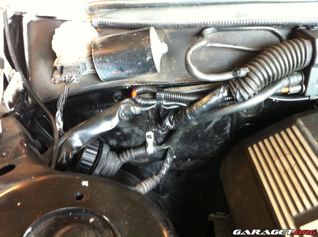

Kablarna till boxen går in här, alla andra sladdar upphängda och sånt så det ser rätt bra ut.
https://www1.garaget.org/gallery/images/71/70562/70562-cc9284a0fbe60f6d3b7119c453b88561.jpg

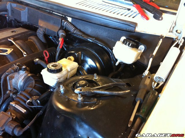

Så ja mycket gjort här på denna sidan också. lmm på plats, batteri och en massa annat.
https://www1.garaget.org/gallery/images/71/70562/70562-572c94988367661b4352d30570acb485.jpg

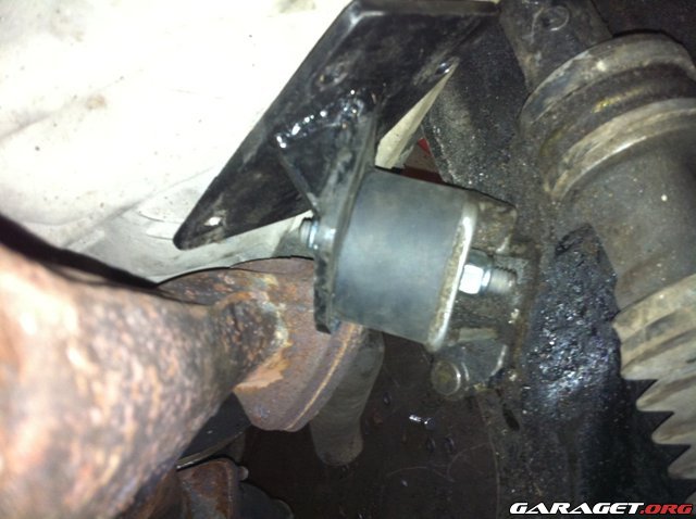

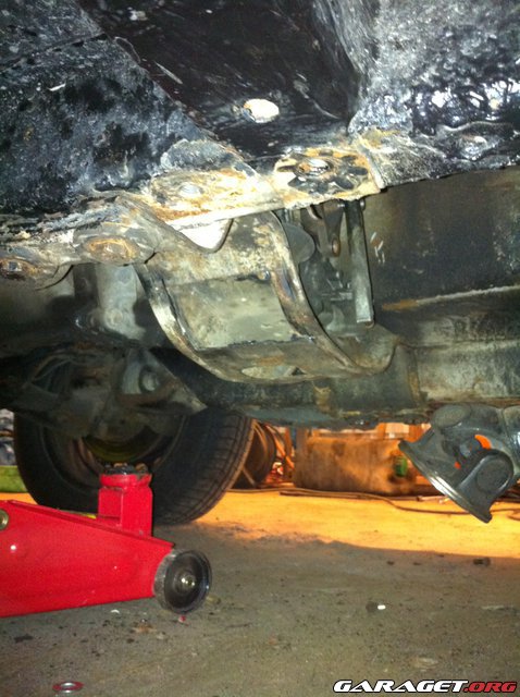

Växellåds balken på plats, inte så snyggt  men va fan det håller och ingen ska under där och glo.
https://www1.garaget.org/gallery/images/71/70562/70562-2a798a712ccb631e07bcb738a77d7d69.jpg

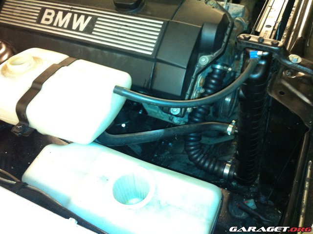

Kylaren inkopplad men nya snygg slang klämmor och sådant kul.
https://www1.garaget.org/gallery/images/71/70562/70562-09948d35064298a262963132e76fbf42.jpg

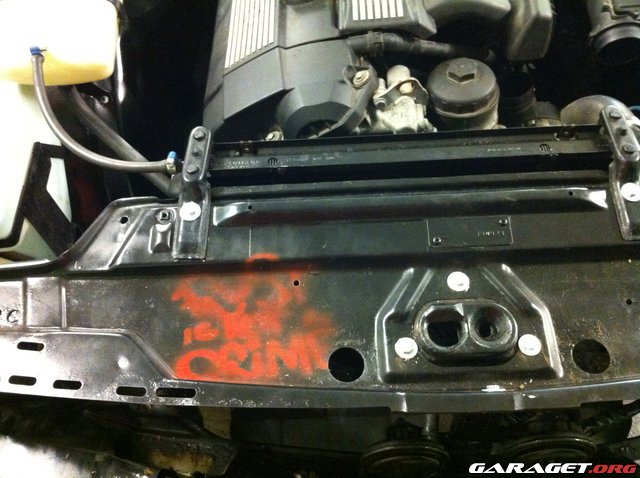

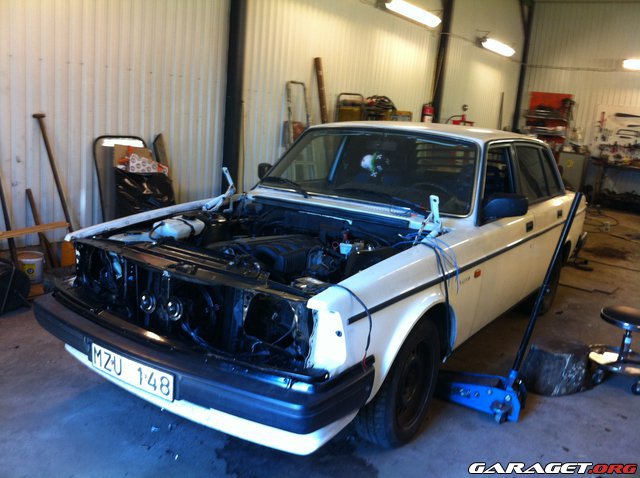

Lite av en helthets bild, Nya bultar överallt och till snyggat. Fronten är nu monterad också men tuta och annat kul.
https://www1.garaget.org/gallery/images/71/70562/70562-1575cdde4d3ff5670df9d3d0316e7f4d.jpg

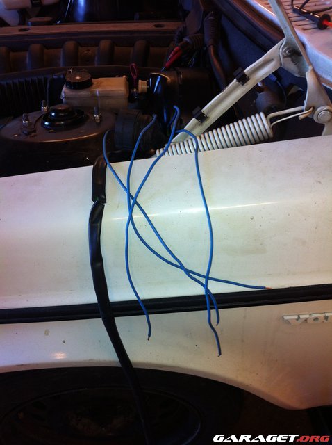

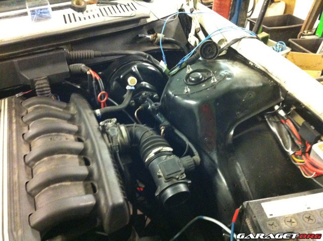

Kablarna som ska kopplas in, har kontrollerat så allt fungera och det gjorde det.
https://www1.garaget.org/gallery/images/71/70562/70562-fb21a82fcf51b47ce26c8cfedead4fd6.jpg

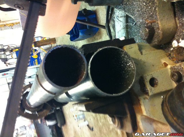

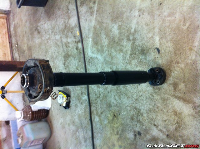

Kapade isönder kardanerna, Den som är klen i godset men stor är ifrån BMW och den som är tjock i godset är volvos. Haha skulle varigt tvärt om tycket jag.
https://www1.garaget.org/gallery/images/71/70562/70562-54ede6c23b40c321129dc9cd4d45edf0.jpg
Fick lägga lite emellan för att det skulle bli helt rakt. Kardanen är ju rätt viktig att få centrerad och rak.
https://www1.garaget.org/gallery/images/71/70562/70562-9ebc1b45eb8ae17144db4483c3c89f6a.jpg
Kardanen svetsad och fick lite färg också. Monterade den också men har ingen bild på det.

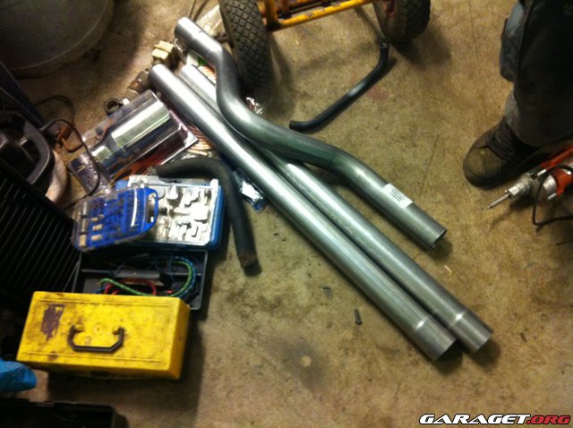

Köpte också avgassrör 2,5" som ska monteras men en simons dämpare, köpte också en snyggt slutrör också Kommer bild på allt. Köpte också broms rör till returen till  bensinen.
https://www1.garaget.org/gallery/images/71/70562/70562-a23b0c51a5d82a34cb7aa8c595af31f1.jpg

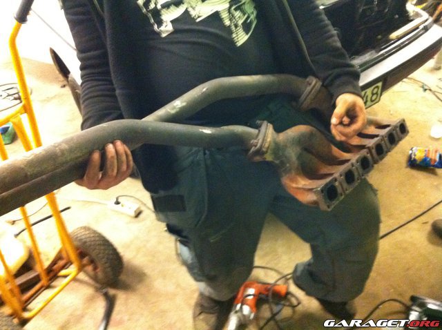

Början av avgasröret, självaste grenröret eller en guitar kanske?
https://www1.garaget.org/gallery/images/71/70562/70562-574c673fb61051cca0d86f7564cac7e5.jpg

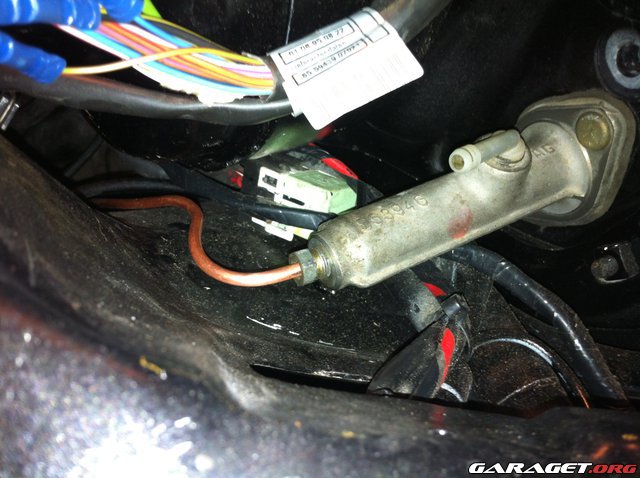

Idag har det blivit en massa pill med det sista som ska dit innan det blir provstart.  Orkar ínte ta så många bilder för att det är inte så många som följer tråden tyvärr.

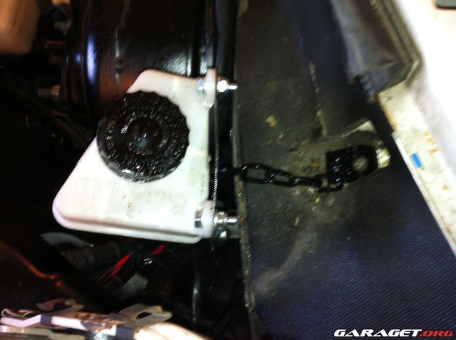

En behållare till kopplings oljan fick monteras.
https://www1.garaget.org/gallery/images/71/70562/70562-ea82552796f6e159717d8b73dcb4d410.jpg
Fick ju styla till det lite med ett snyggt litet fäste. Sitter där som en smäck!

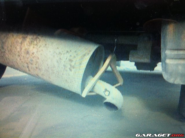

Fickbli en del ombyggnad av avgassystemet för att det skulle passa. Bilden visar hur dåligt det passade innan ombyggnad. Motor fästet är inte ens nära på att kommer rätt.
https://www1.garaget.org/gallery/images/71/70562/70562-33a950e67edc937da89dfb623367fa24.jpg

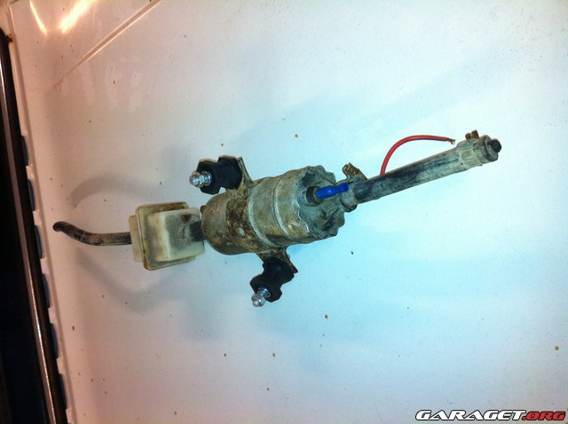

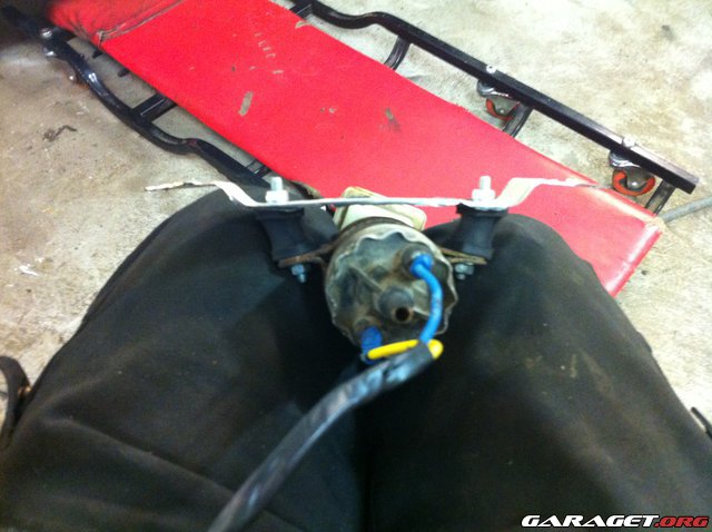

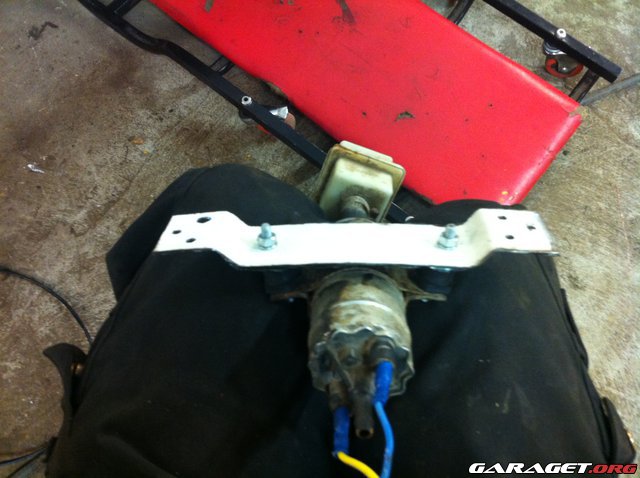

Bensapumpen fick sig nya gummin så den inte ska vibrera isönder.
https://www1.garaget.org/gallery/images/71/70562/70562-46daf1e23bc8b4315bd88109895fd66f.jpg
Gjorde ett fäste som ska skruvas upp i karossen. Monterade pumpen också men ingen bild på det tyvärr.
https://www1.garaget.org/gallery/images/71/70562/70562-17a0667fd6fe539c847be98c9784765f.jpg

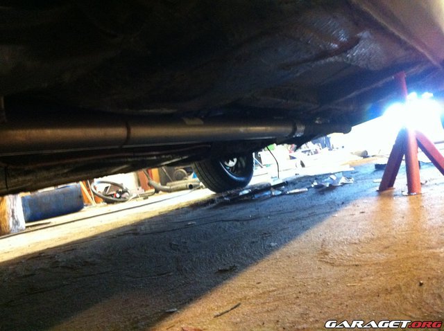

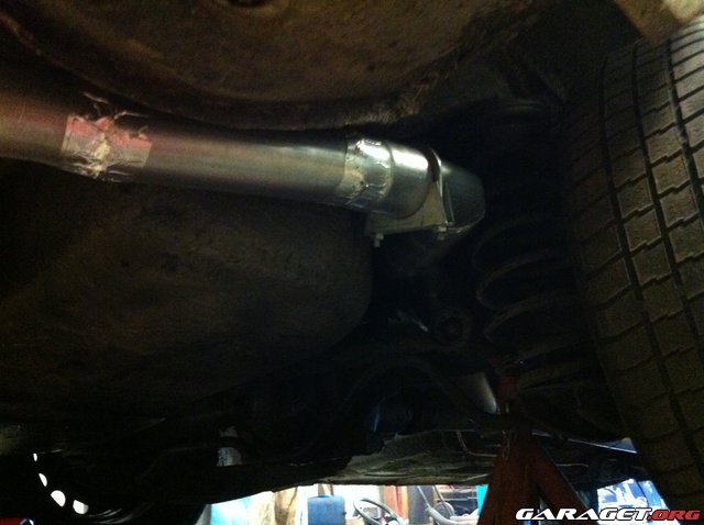

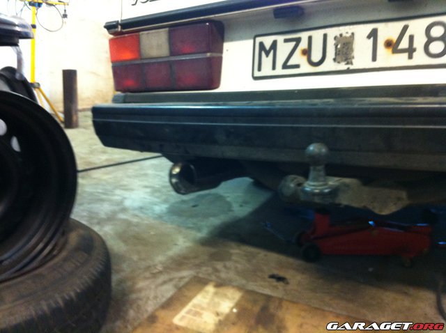

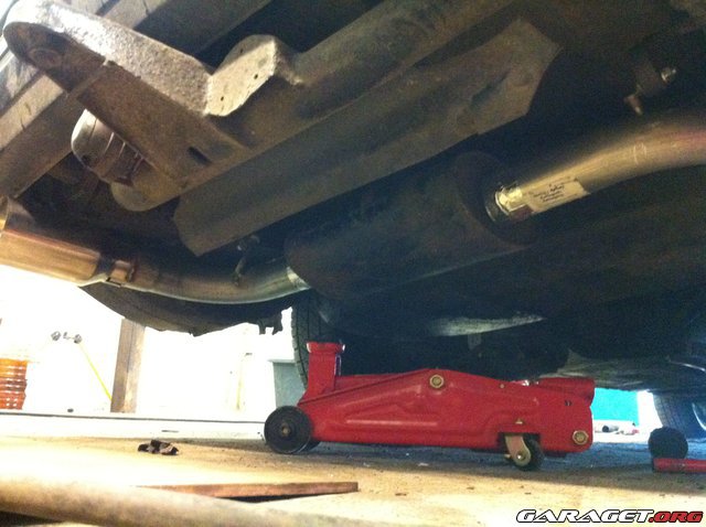

Byggde helt nytt avgasrör också. 2,5" med en simons dämpare i slutet.
Första biten.
https://www1.garaget.org/gallery/images/71/70562/70562-1c9fabeb6ea2b0ff819668c9c570387b.jpg
Biten över bakaxeln, inte det lättaste att få rätt men efter mycket kapande och svetsande så.
https://www1.garaget.org/gallery/images/71/70562/70562-e1b7efd4e5c6700fac399bb238229f8e.jpg

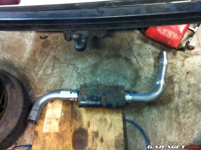

Bakre biten med ljuddämparen.
https://www1.garaget.org/gallery/images/71/70562/70562-c78fa813b4af129663cd2e21e1124f6c.jpg
Monterat och klart, sitter som en smäck med nya gummin här också. Ändröret syns här också.
https://www1.garaget.org/gallery/images/71/70562/70562-bfa1b0dea5e1d65418054d841a22819b.jpg
Så blev ändröret. Sitter långt upp exakt som jag vill att det ska göra, vill inte ha något hängande smäck!
https://www1.garaget.org/gallery/images/71/70562/70562-cfdcc714397b10fdb1a373602af75057.jpg
