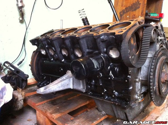

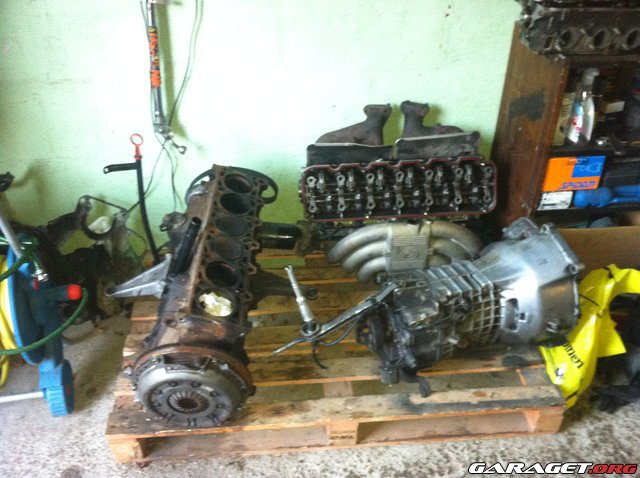

hoppade koppling, eftersom jag hittade en M20b25 motor på blocket med låda och koppling, så det blev genast affär, motorn är dock inte komplett, saknas lite generator osv, men det tar jag från min, fick dock inte med en styrbox så är på jakt efter en sådan smile.  NÅJA lite bilder nudå  smile
getrag 260 lådan smile
https://www1.garaget.org/gallery/images/123/122519/122519-211ac1ef01616ef3f9d182f1ee75f897.jpg
bild på motorn, och allat där till smile
https://www1.garaget.org/gallery/images/123/122519/122519-470dcfc5d2712a1e22dcc532e52dd012.jpg
allt för idag big_smile

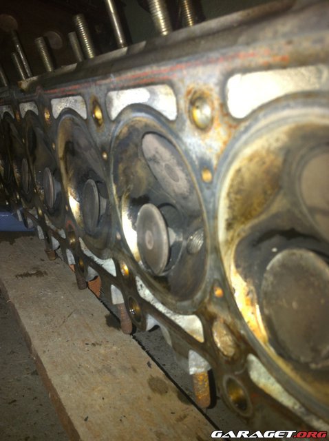

Liten update då,
Jag har inte gjort så mycket än med motorn tok för kallt ute i garaget för att mecka, men lite har blivit gjort,
har monterat av insug och grenrör från toppen, vid närmare titt på den ser man att den är i behov av renovering, inget säljaren berättade alls och missade det helt när jag tittade, såg dock också att toppen är en PIRAT-TOPP  av märket AMC. vilket sägs vara en dålig topp med kasst flöde. så funderar på om man ska hitta en annan topp vid sidan om och kasta denna..
Här ser ni hur ventilsätet har krypt ur sin ursprungliga plats..
https://www1.garaget.org/gallery/images/123/122519/122519-0640e9d6c18a9764ffdb20cabde985b8.jpg
allt för idag gott folk. smile

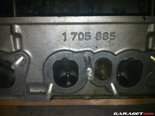

Liten uppdate !
har börjat pilla Lite med amc toppen, då jag behöver kammen och vipporna samt vipparmaxlarna till den nya toppen smile
Har även mejlat erland på topplocksverkstan.se för pris ide om nya ventiler med montering osv så allt blir rätt.
schmiedmann.se har äntligen skickat topppackningen och vattenpumpen samt oljefilter och kamrem så det kommer väl nu i veckan förhoppningsvis smile

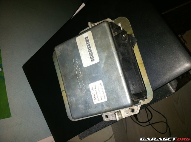

har även fått tag i en styrbox till motorn som kom hem i lådan igår !
Nya toppen. äntligen en riktigt BMW topp och inget eftermarknads mög.
https://www1.garaget.org/gallery/images/123/122519/122519-ca554b19036e830de64625fddb7e1a7a.jpg
här ser man även dem 6st krökta avgasventilerna, OBS ingen kam eller vippor monterade.

styrboxen !
https://www1.garaget.org/gallery/images/123/122519/122519-ab8dfeb13b2676843c779df83ddb75f9.jpg

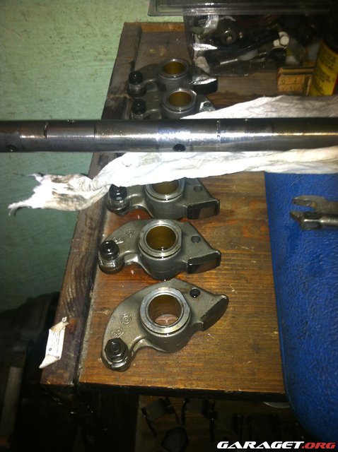

rätt svårt att få ut vipparmsaxlarna utan att skada dem. ! men det går ! smile
https://www1.garaget.org/gallery/images/123/122519/122519-300499bece700f8feb34e750db8dc329.jpg

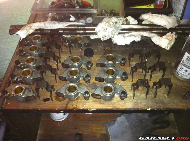

alla vippor av och vipparmsaxlarna, dem blev INTE skadade som tur är smile!
https://www1.garaget.org/gallery/images/123/122519/122519-cfa41b1736e4c10e5d19fb075dc0918f.jpg

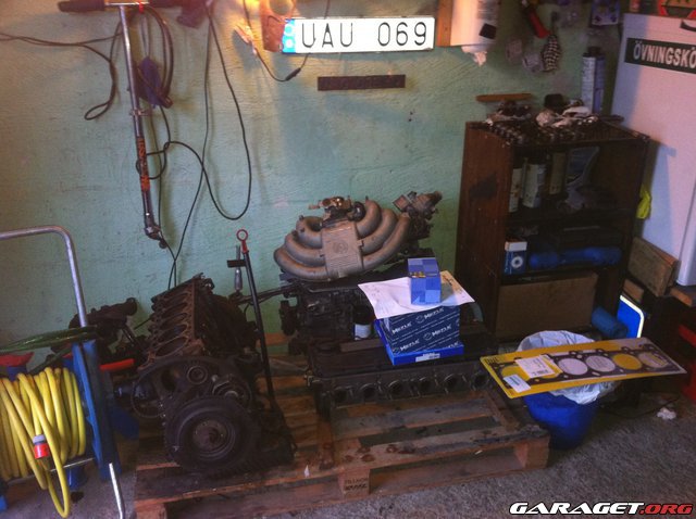

en liten bonus bild på garage hörnan jag har skaffat mig, inte mycket till arbetsplats må jag säga, men har inget bättre tongue
https://www1.garaget.org/gallery/images/123/122519/122519-38f33c7c4fc4ebb945de0877110f0150.jpg
