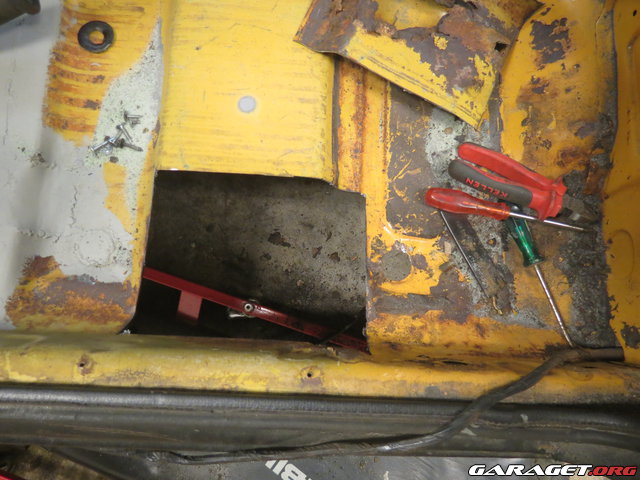

tja idag har ja fixa lite med bilen smile
https://www1.garaget.org/gallery/images/149/148762/148762-b609522b41fa562e6d3bea3de9e24291.jpg

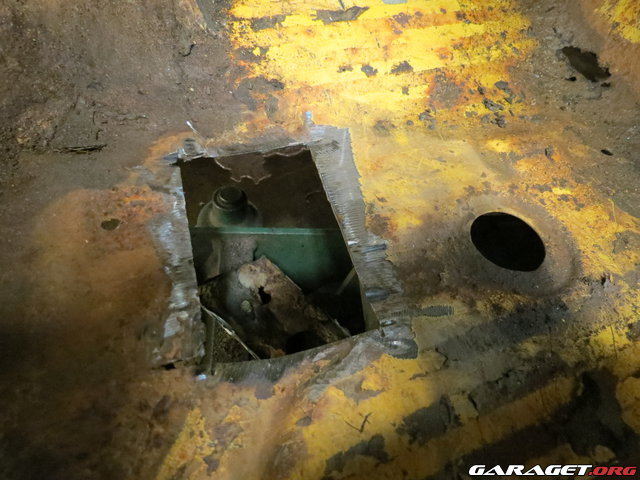

börja kapa bort lite rost
https://www1.garaget.org/gallery/images/149/148762/148762-7fe5ff316094ff6d1b8427258b994c76.jpg

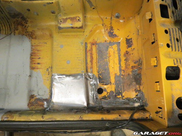

klippa till plåt
https://www1.garaget.org/gallery/images/149/148762/148762-d2b4881ea9e96799e8bbedb733f56a90.jpg

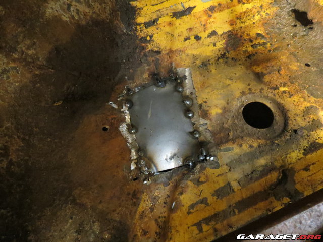

punktad
https://www1.garaget.org/gallery/images/149/148762/148762-0832e446fc6f4b13de7e1ab890358eef.jpg

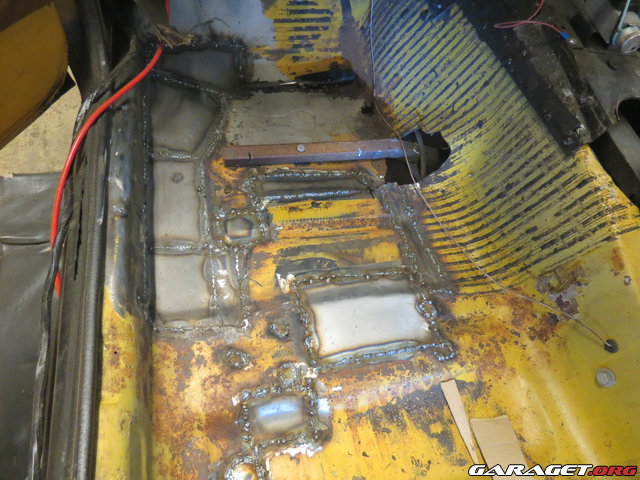

här är ännu mera uppkapat och lagat
https://www1.garaget.org/gallery/images/149/148762/148762-8330ed5ca61fef547c8c696cd2ff8e0f.jpg
laga laga
https://www1.garaget.org/gallery/images/149/148762/148762-c999402aed07d9e6487571d628843bdd.jpg
slipade svetsfogar
https://www1.garaget.org/gallery/images/149/148762/148762-de0c8e2d874255adf119bb1ecc0c8849.jpg

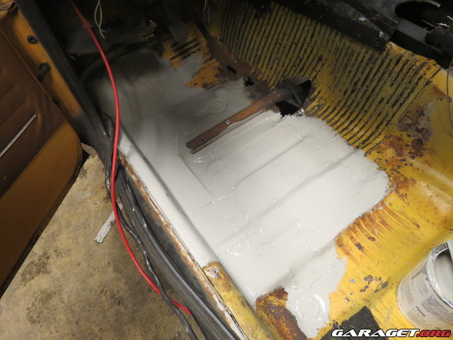

lite grundfärg
https://www1.garaget.org/gallery/images/149/148762/148762-dba866aeb4876d0769e1775f03e7e63f.jpg
även under och sen kitta ja alla skarver men har inge kort på det smile

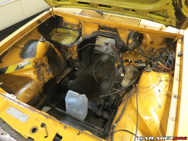

idag har ja vart i garaget hela dan så nu kommer en uppdate smile
https://www1.garaget.org/gallery/images/149/148762/148762-cdc1b8db4552a34513c8f41393fdaa40.jpg

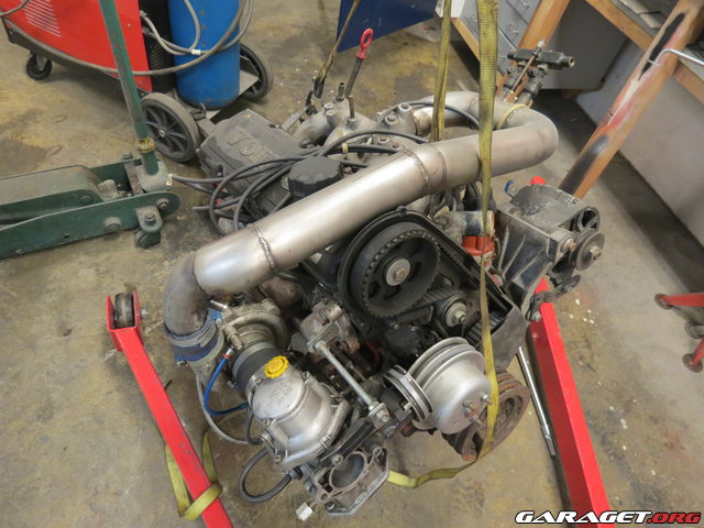

börja faktiskt redan förra helgen med att lyfta ur motor och låda smile

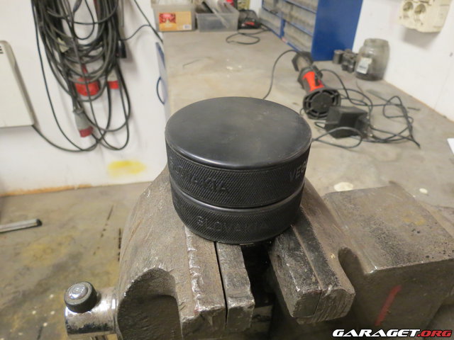

börja dan med att åka och handla hockeypuckar som ska bli motor kuddar smile

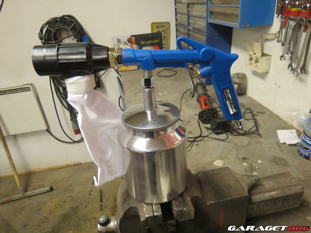

biltemas punktbläster

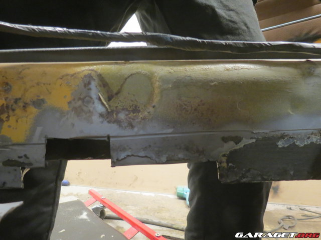

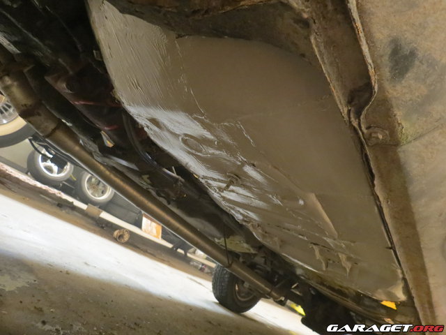

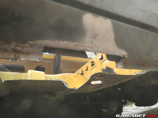

sen fortsatte ja med rosten -.- kapat bort det dåliga
https://www1.garaget.org/gallery/images/149/148762/148762-f438f2af360c62f3dbd2dd9a1a990c2a.jpg
va lite röten i tröskeln också
https://www1.garaget.org/gallery/images/149/148762/148762-bbaaea564c2276a5bf91ed481c15c3d4.jpg
insidan

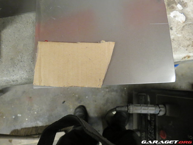

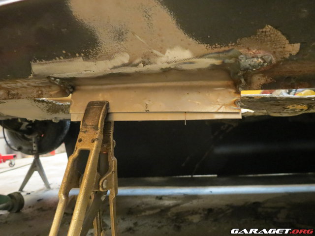

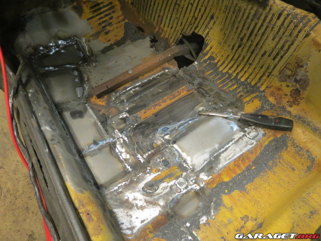

klippt till lite plåt och svetsat snabbt
https://www1.garaget.org/gallery/images/149/148762/148762-249f5cd688a93de4b51f37a547c48d35.jpg
https://www1.garaget.org/gallery/images/149/148762/148762-01a539d79f95901b4791e604a7621720.jpg

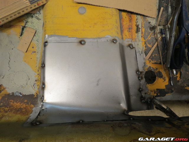

klippte till en plåt och punkta dit smile
https://www1.garaget.org/gallery/images/149/148762/148762-f9b58ed1734d25194b3d759cb8d085d5.jpg

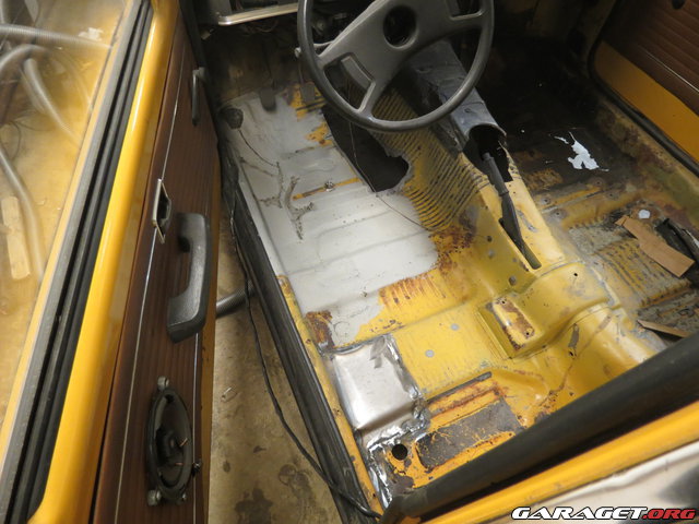

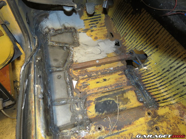

lite mer rost lagat och har börjat slipa svetsfogarna
https://www1.garaget.org/gallery/images/149/148762/148762-9e437e25d07ce4cb77e0d134881e99ab.jpg
golvet klart på förar sidan, hålet som inte är lagat lagar ja när ja bygger ny växellåds tunnel smile

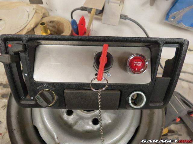

provade även min lilla kontrollpanel smile kommer bli grymmt smile
