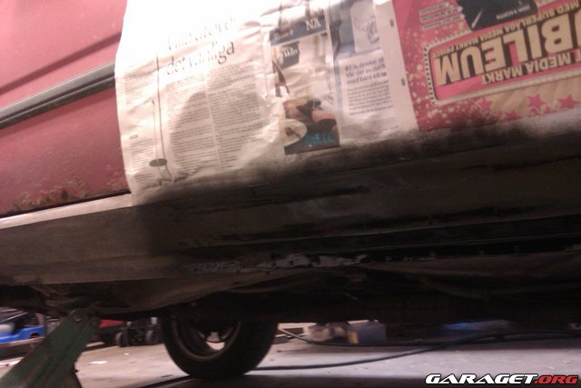

tja, har ingen uppdate på motorn,men fixa den rostiga tröskeln på 945an så ni får lite bilder på det  smile
https://www1.garaget.org/gallery/images/149/148762/148762-9c8a5920ef3eaba870c4431f5e7a13a7.jpg
rostigt och jävligt

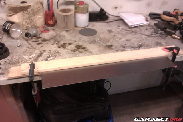

https://www1.garaget.org/gallery/images/149/148762/148762-4b456ecaf2a284d373c6468eb2c48c57.jpg
det dåliga är utkapat, (vad rakt ja kapar) -.- tongue

min bocknings maskin smile

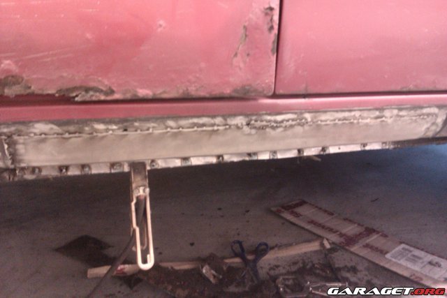

https://www1.garaget.org/gallery/images/149/148762/148762-52f62e7c3dc8ebc179d74b5c6fe0bbc8.jpg
fast punktad

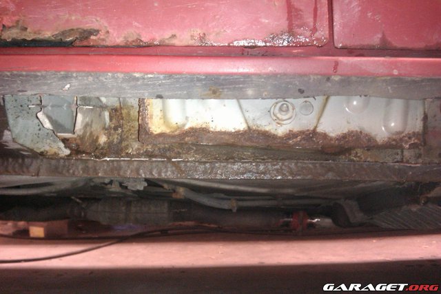

https://www1.garaget.org/gallery/images/149/148762/148762-409255d754a26e388dcbd1522f482418.jpg
hel svetsat, slipat svetsfogar, grund färg, spackel och sen svart färg smile

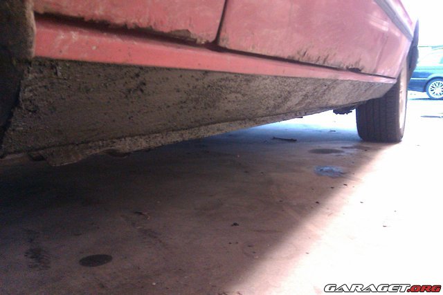

https://www1.garaget.org/gallery/images/149/148762/148762-e55acf04fc1e3ff87d808c87601f741c.jpg
sen på med massa underredsmassa smile vart nöjd som fan smile,
