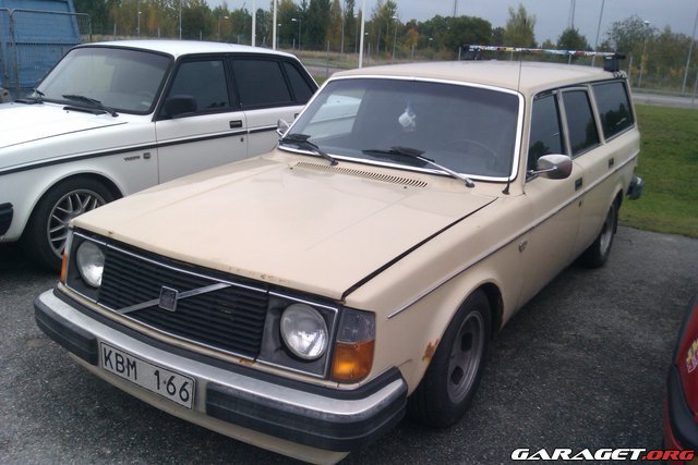

https://www1.garaget.org/gallery/images/149/148762/148762-fb0bd672ccec69248c999d3889403efe.jpg
vad tror ni om att sätta i motorn i denna? en 245a års modell 78 smile den är besiktad ett år till så kan ju köra med den på vägen och sen blir det att köra på isen också smile

#153
en grymt bra ide dom gamla modellerna är grymma big_smile
249 Inlägg
3 oktober 2012
#154
ja är grymmt sugen big_smile dom är skit fräna big_smile
