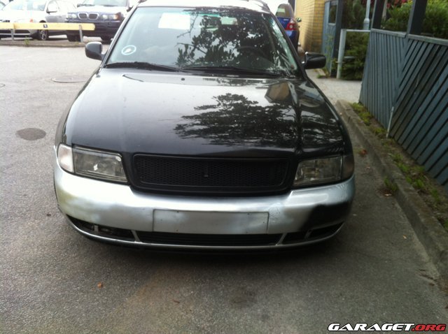

https://www1.garaget.org/gallery/images/104/103620/103620-f9213f4d2ae1a0b5103b0ffc25594af8.jpg

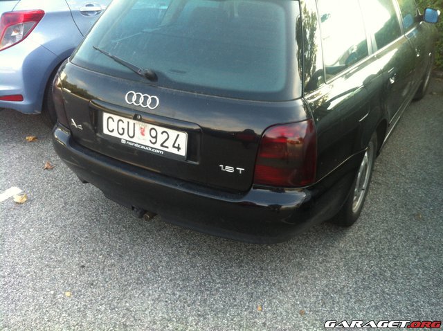

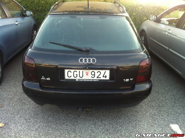

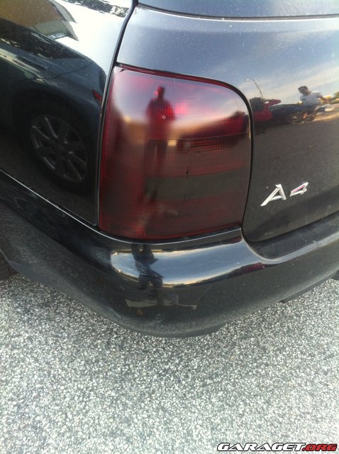

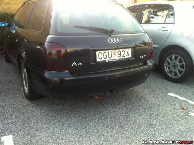

Tonade lamporna bak. De är spruckna och slitna. Funderar på skaffa facelift lamporna
https://www1.garaget.org/gallery/images/104/103620/103620-181e21d2c628956799d6b5163d68f350.jpg
smile
https://www1.garaget.org/gallery/images/104/103620/103620-09f4b4641dc11d6abcac9f2ebf1ccbbb.jpg
Tycker det ser bra ut big_smile vad tycks? big_smile
https://www1.garaget.org/gallery/images/104/103620/103620-f409f2f57846413bdb57f439b107d89d.jpg
Sprucka sad Men syns betydligt mindre

Tycker det ser riktigt dassigt ut imo. Som en riktig blattekärra. Finns väl nå annat du kan göra? smile
Haha det är ju en blattekärra tongue nää skämt o sido. Har inte haft bilen så länge!. Ska ändå köpa facelift lamporna så sprayade för se hur det ser ut tongue. Det är bara tillfälligt

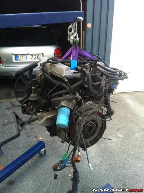

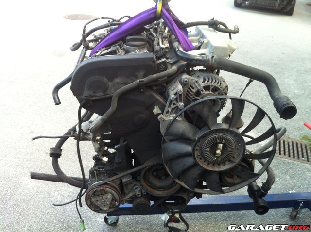

https://www1.garaget.org/gallery/images/104/103620/103620-1c7b6093e0bd55bde6eda8525ff9b003.jpg
Motorn inskaffat! Rullat 17000mil. Fick Lamdasond. grenrör,Insug. ac. och en koppling för 1300 kr smile. Ett riktig bra kap säger jag bara smile

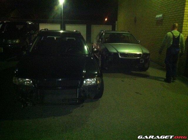

30 mil för hämta motorn. Nu j*vlar ska det meckas!!!!!

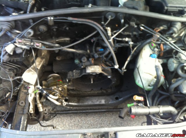

https://www1.garaget.org/gallery/images/104/103620/103620-fa0313727ec654fef929625296623304.jpg

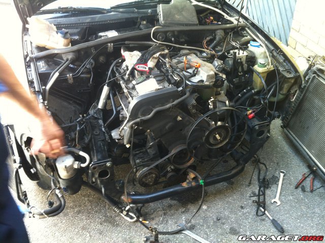

Så såg det ut big_smile

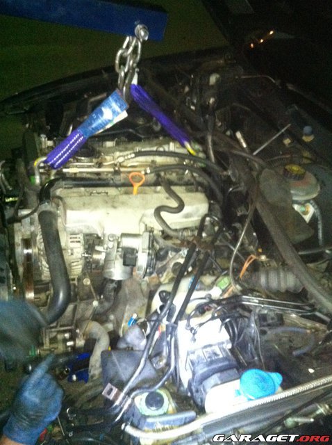

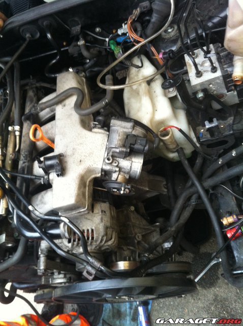

https://www1.garaget.org/gallery/images/104/103620/103620-d9988c1440aed7ec2d545ccff7b49ff8.jpg
motor på väg in. Drygt med sätta alla bultar osv. men det gick framåt big_smile
https://www1.garaget.org/gallery/images/104/103620/103620-2e87edf8ad6f540043efc9dc0a7a0b80.jpg
klar för den 12/08/30 ska fortsätta nästa dag. Motorn är i plats. kaplar ska sätta och turbo avgassystem osv

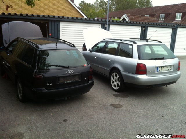

https://www1.garaget.org/gallery/images/104/103620/103620-2285b4b052fcc0801af09a9e1cd3436f.jpg

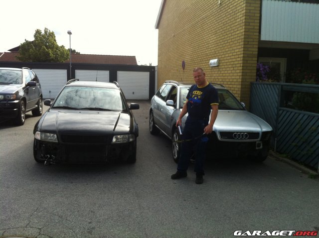

hehe nästa dagen. Martin ser taggad ut. Min den svarte och hans den silviga. Den silviga ska klara runt 800 hk. Vi ska bygga på den med big_smile

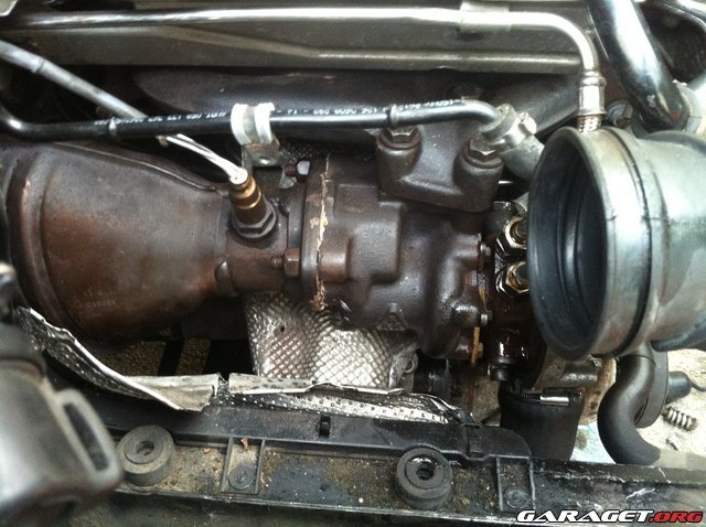

https://www1.garaget.org/gallery/images/104/103620/103620-470bd01be43173802b36f72985a8c11f.jpg

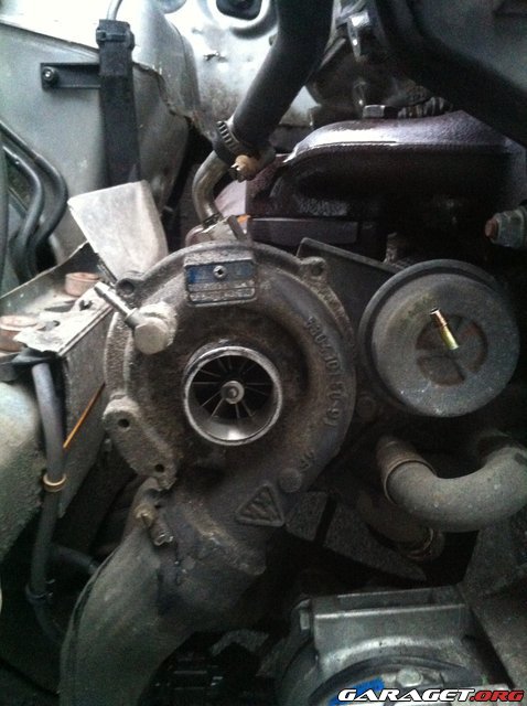

turbon ska monteras. fyfan säger jag bara. aldrig mer. gör inte det om ni ej har lyft. vi fick inte på den nästan haha fick kämpa i en timme
https://www1.garaget.org/gallery/images/104/103620/103620-3615f162452ffa07014956bfec38f51d.jpg
turbon börjar komma på plats. ful liten turbo sad
https://www1.garaget.org/gallery/images/104/103620/103620-af637a270c10bed66f47fc986846c546.jpg
Gängare till turbo blev sliten och en skruv knäktes. KUL tänkte jag. då får jag köpa en ny turbo, men vi fixade det till slut smile. och äntligen att den är på plats big_smile

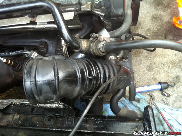

insuget. kylare. ska på plats. Vi fick byta ut massa saker pga servopumpen va kass och små saker. men gissa vad. den servopumpen som vi byta var kass också KUUUL haha

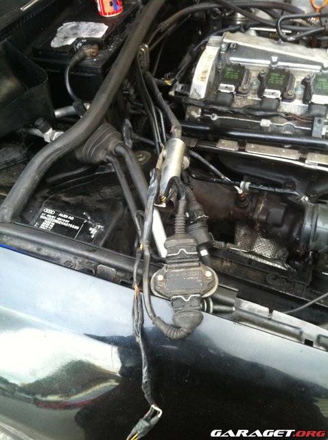

https://www1.garaget.org/gallery/images/104/103620/103620-56dcd7e813400f4f8d8750ddf9433ee6.jpg

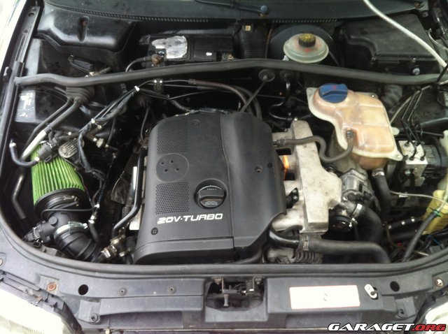

Så. Allt på plats nästan... Nu ska det byggas 3*rör från turbo. Byta battariet. byta servopump. och fiffla ihop inredningen för det ser ut som en bombutslag
https://www1.garaget.org/gallery/images/104/103620/103620-1abf950ce61c3c98637bf3c78927d5ca.jpg
Så ser den ut så länge. Fronten ska spacklas och lackeras big_smile. Men bilen startade och dog. Fan också databoxen vill ej sammarbeta med nycklen. Kul. men jimmy från JTP löser allt haha big_smile bilen startade och gick bra. När man gasade lite började oljetryckslampa börja lysa. och bilen läckte vatten. visade sig att vi glömde sätta tillbaka sladden till oljetryck. och fick lägga tätningspasta så det inte ska läcka!
Satte mig i bilen. YES nu ska det köras. bara downpipe sitter i bilen. Kör ut och testar. hmmm känns bra. låtern motorn bli varm och testa gasa
J*VLAR Vad den går ojämnt hackade jätte mycket. Ahh tänkte jag. orkar ej fifla med det nu. får vänta ett tag. Får felsöka vidare big_smile

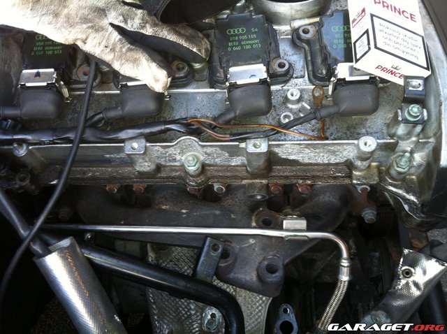

https://www1.garaget.org/gallery/images/104/103620/103620-c4369e7480bd9488a5614d0dc7ee3187.jpg
Funderar på bredda audin som RS4an. Några idier?
https://www1.garaget.org/gallery/images/104/103620/103620-8bbe58294fa4cee86fef372613adf6da.jpg
Röven smile så jävla rååå

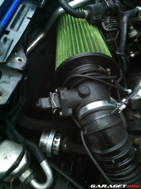

Efter testat 4 luftmassmätare och 4 lamda sond hackar bilen fotf. När man startar bilen och låter den gå varm och trycker 1an och 2an går den hur bra som helst. men efter det går den på felsäker läga och varje gång den ska börja bygga laddtryck hackar den och vill inte köra ut helt. Har kollat efter vacumlackage men hittar inget än så länge. Och dumpen är urkopplad och det hjälpte inte heller.
Har hunnit slipa ner och lackera frontspoiler. Samt har bytt servopump.
Har skaffat S4 skivor fram. Då vi funderar på bygga den BADASS! JTP är fullt Igång.
Någon som har tips på vad det kan vara??

Styrboxen har vi kollat igenom. Vi har kopplat datan och det står att Maximum pressure. Asså att den laddar för mycket och bilen går i felsäker läge.
Jag vet inte om det är walbropumpen som sitter i?. Tändspole ska vi bytas och se om det hjälper.
Misstänker också att det kan vara N71 eller vad det kallas strular
