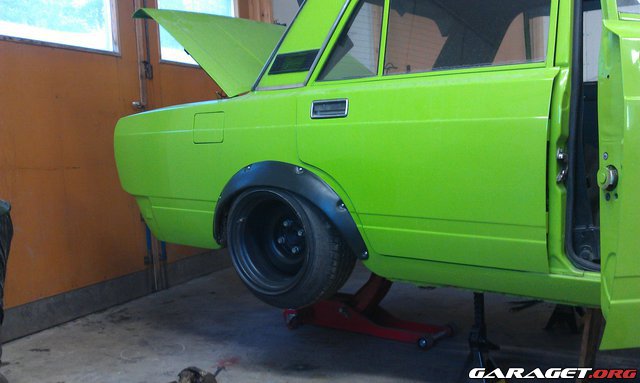

Nu har ladan hittat in i garaget för denna vinter. Fixade gul strålkastar toning i fredags, riktigt nöjd!
Och på lördagen fixade jag två baklucke dämpare som jag plockade av en skrotbils cherry på gården, bilder kommer på detta!
Började även på en läpp, gjorde mallen av papp och drog sedan runt fleece tyg och limmade fast läppen mot bilen och kladdade på polyester, fortsättning följer!

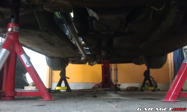

Här kommer en större update med en hel del bilder på avgasrörsbygget.Så här blev avgasröret,byggde av 51 mm rör ( 2 tum) slapp undan riktigt billigt med allt material (Hade väl egentligen inget val hellär men:).Borde nog bli lite mer markfrigång nu så att man kan sänka lite till! Kommer antagligen senare att bygga om tråget samt fixa en skyddsplåt och bygga om bärarmen lite så att den inte i sin tur behöver skrapa i allt för mycket.

Tunneln påbörjad

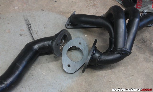

Och såhär blev grenröret och "downpipen".Blev lite special pågrund av lite taskigt med utrymme men det borde funka fint!
https://www1.garaget.org/gallery/images/134/133052/133052-1d485ea71f16b45878124f433eeb6cb3.jpg
Packnings tillverkning
https://www1.garaget.org/gallery/images/134/133052/133052-d564e287954edf76c34c34344d0a2302.jpg
https://www1.garaget.org/gallery/images/134/133052/133052-99cbcfbfdd401087ed7d839585d486ea.jpg
https://www1.garaget.org/gallery/images/134/133052/133052-7cedadea67358f3fb2307ee819e15a18.jpg
https://www1.garaget.org/gallery/images/134/133052/133052-75012cb97eb5abfd65d9cb686c065467.jpg

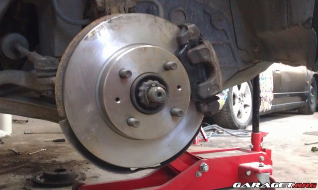

Sen hann jag även med lite broms renovering på min vackra brukis, behövdes verkligen!
https://www1.garaget.org/gallery/images/134/133052/133052-baab0e80a156277f936c86ee8898d376.jpg
https://www1.garaget.org/gallery/images/134/133052/133052-791ccfc4c19abf3a273ebc119d1ab1d3.jpg
