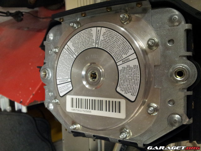

https://www1.garaget.org/gallery/images/122/121253/121253-e99660738de0cb9097bcbd60b8777acb.jpg
Så ser det då ut på baksidan av mitt-ratt-del-saken

Finns risken att en mina smäller om du plockar isär den? Ja.
Det är en sprängladdning, risker finns alltid.

Vad du gör är att du säkerställer hur du kopplar ur elkretsen (jag menar alltså plocka jordkabeln på batteriet) och hur länge innan du ska göra det. Sedan är den bara att skruva loss. Om du vill vara säker kopplar du ur allt på kvällen, sedan är det riskfritt på morgonen. I min Rover räcker några minuter, kanske vet någon hur det är på din Volvo?

Ratten är ju redan urplockad, det jag talar om nu är ju om man ska plocka ur själva airbagen ur ratten, som du ser på bilden där uppe!

Aha! Nej det är ingen risk. Du ska ju inte skruva isär anordningen, bara lossa de skruvar som håller den fast i ratten.

Glöm inte att lämna laddningen till någon som tar hand om den. Jag vet inte om skroten är rätt ställe, men ring och kolla. Du vill inte ha en handgranat liggandes hemma i garaget.

När airbagen väl är urplockad så sätter man spänning på den så är den permanent desarmerad smile

Borde kanske tillägga att mata spänning över en airbag (även 9V från en multimeter) kommer att avlösa kudden. Gör inte det om du inte vet vad du håller på med. Youtube klipp med flygande ryska fyllon till trots kan det kosta livet om det går illa så inget att leka eller labba med om man inte har stenkoll.
Men att lossa en kudde från en lös ratt borde vara ganska riskfritt om den är skruvad i ratten och inget inkopplat.

Givetvis en man inte "leka" med en airbag. Men att vara försiktig och lägga airbag åt rätt håll och stå långt bort från den när man smäller den så är det inte någon större fara smile

Varför äns ta bort airbagen o förstöra rattens utseende? Tryck dit ratten utan några kablar och kör. Håll inte på o pilla med airbagen, den är farlig!
