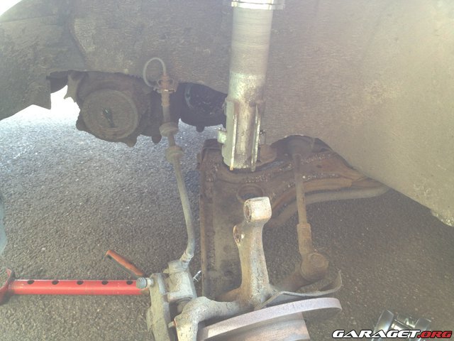

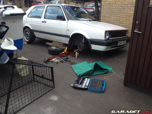

Så här såg stackarn ut i början av dagen. Har fått skruva upp den lite eftersom jag måste pendla till jobbet...
https://www1.garaget.org/gallery/images/33/32632/32632-f8e55f7cd25254260a540929b38369bb.jpg
Har man inget garage med lyft och annat fusk så gör man det bästa av det man har wink
https://www1.garaget.org/gallery/images/33/32632/32632-3c3861de14470803a4261909bcb530d9.jpg

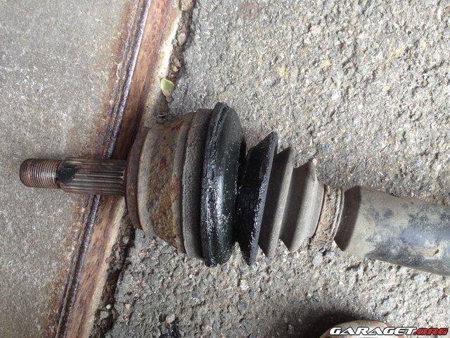

Ena gamla damasken var inget bra alls, sprucken runt om förutom 1 cm som höll ihop det big_smile Inte mycket fett kvar i knuten...

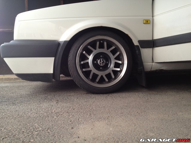

Efter mycket om och men så var nya på plats och provade att skruva ner coilsen nästan i bott, har 3 cm gänga kvar i fram.
https://www1.garaget.org/gallery/images/33/32632/32632-ae4a525afdeaea1dc4dfc7a05ca811b3.jpg
Tyvärr så gick det inget bra... Slår fortfarande i ratten och vibrerar i hela bilen vid högersväng.
En annan kul grej var att det satt 100mm inre drivknutar på min, även fast det nästan bara är GTI som har det. Så dom 94mm som jag först hämtade passade ju inte... Men det är troligtvis anledningen till att det slår när jag sänker. Vet inte vad jag ska göra nu... Får höja bilen lite igen för just nu kan jag bara köra rakt fram eller vänster om jag kör snabbare än 70km/h. Svänger jag höger så känns det som att jag inte har några hjulbultar på bilen...
Funderar på om något annat kan vara knas. Det SKA gå att köra som jag gör nu utan problem. Jag har plockat bort brickorna som många andra gör när dom ska sänka tokmycket, jag kör med 3,5 cm gänga kvar på coilsen och med genomslag och det kvar så de är inte farligt lågt. Tänker om något motorfäste eller liknande är dåligt så att det kränger i hela motor/låda när man svänger, och att det då bottnar och slår i? Börjar få slut på idéer...

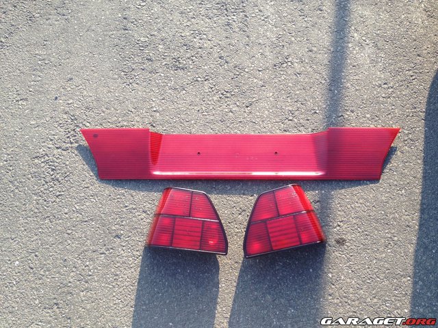

Köpte ju på mig en reflexramp tidigare i år och fräsha originalbaklampor:

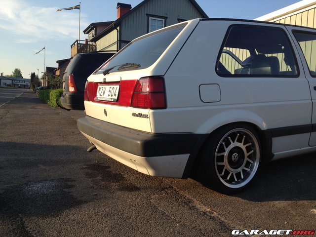

https://www1.garaget.org/gallery/images/33/32632/32632-3083e792d334e15549b1ee17882c398c.jpg

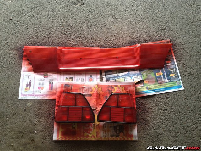

Så idag köpte jag röd bakljusfärg från Biltema för att prova på att tona för första gången i mitt liv big_smile
Här är ett lager:
https://www1.garaget.org/gallery/images/33/32632/32632-4a8c4efedd88d9d1497d95d25173f2a6.jpg
Det blev ungefär tre lager för att få det att täcka bra. Lite mer på det orangea och lite mindre på det som redan var rött. Tog ungefär en och en halv burk. Det var ganska små burkar, men dom kostade bara 49 kr så helt klart prisvärt och lättanvänt. Här är resultatet, taget i solen så det ser lite rosa ut, men det är det inte smile
https://www1.garaget.org/gallery/images/33/32632/32632-0e4267f4ccf6400a9053c6ce3608d62f.jpg

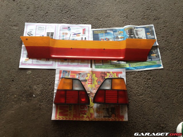

Så här såg det ut innan med original GT-bakljusen:
https://www1.garaget.org/gallery/images/33/32632/32632-d7c39d3b982aa4bdcb38ba31db424351.jpg
Så här blev resultatet, jag är mer än nöjd och är säker på att jag kommer få många haters big_smile
https://www1.garaget.org/gallery/images/33/32632/32632-d6606b56b8f74a786fb591b6914ddaa9.jpg
https://www1.garaget.org/gallery/images/33/32632/32632-9eef9bd59a59ad62383cf90fe998153f.jpg

Kommer inte ihåg om jag nämnt det tidigare i tråden. Men som ni vet så hade jag problem med drivaxel som bottnade när jag sänkte. Jag höll på hela förra helgen och bytte drivaxlar och knutar på båda sidorna, då jag även tog bort brickorna i drivaxlarna för att få lite mer spel, men helt utan resultat.
Men tack vare kompisen Philip så har en lösning äntligen hittats. Det är det bakre motorfästet vid passagerarsidan som är kass, så motorn rör sig jättemycket. Går flytta motorn några centimeter med bara en hand utan problem. Så när jag svänger höger så flyttar sig motorn åt vänster och bottnar knuten. Vi är 99% säkra på att det är anledningen för motorn flyttar sig som sagt mycket i sidled bara med lite handkraft. Och det är bara ibland som den bottnar när jag sänkt bilen.
Så i veckan hoppas jag få hem det nya motorfästet så att det kan bytas, sen jävlar ska jag slamma skiten ur stackars Golfen. Tänkte vara hyfsat "snäll" mot den då jag pendlar till Falköping där det är gott om vägbulor. Men nu har jag kört alldeles för högt hela starten på säsongen så nu måste man ju ta ifatt det big_smile

Äntligen! Där kom bakljusen! Blev ju bra det där du, sticker ut men ändå stilrent.

Blev riktigt bra med bakljusen
