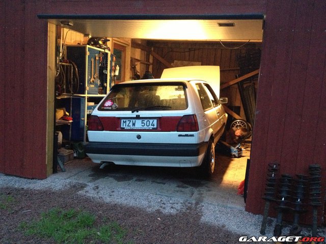

Golf 2 säljes billigt....
https://www1.garaget.org/gallery/images/33/32632/32632-7042305d25d83f6856adc8b2e7b61ac8.jpg
Vi har bytt motorfästet nu ikväll i jakten på den låga bilen. När bytet var klart skruvades coilsen ner lite (fortfarande inte alls lågt, fler cm gänga kvar), men det slår likt förbannat i ratten när jag svänger höger... Men bara ibland.
BLIR TOKIG!
Körde hem bilen på 80-väg och ibland kan jag svänga höger i 80 utan problem, men ibland kan jag inte ens köra ur en rondell i 30 km/h utan att hela bilen skakar...
Aja, nu är motorfästet fräsht i alla fall. Bytte även kilrem också så nu kan jag stå still och svänga utan att det skriker big_smile

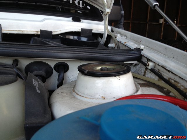

Idag har jag löst ett problem, men självklart skapat en massa nya... big_smile
https://www1.garaget.org/gallery/images/33/32632/32632-1b18fe96ecd2ee12d7f3dcb222b34f58.jpg
Såg att topplagringen var dålig igår så åkte och köpte en ny idag och bytte. Det är löjligt vad enkelt det är att ha loss fjäderbenet i fram nu när man gjort det några tusen miljarder gånger på Mk2... big_smile

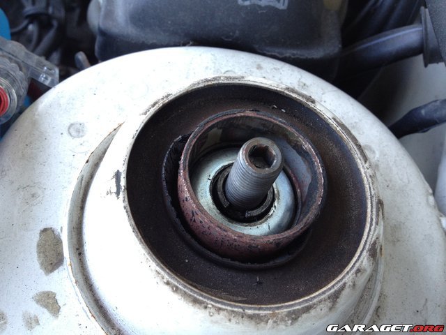

Så här såg den gamla ut:
https://www1.garaget.org/gallery/images/33/32632/32632-ade35f61532b52eb00c2f320a949e5c5.jpg
https://www1.garaget.org/gallery/images/33/32632/32632-6410dc9bef1052e6a1e049061efd4b14.jpg

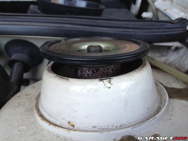

Efter bytet:
https://www1.garaget.org/gallery/images/33/32632/32632-e19fd2377c84f131ccaeebed17dc7a46.jpg
Liiiite skillnad bara... big_smile Passade även på att kapa bort halva genomslaget på den sidan, ska kapa det på andra sidan och byta topplagringen i morgon tänkte jag.
Nu till problemen då...
Jag provade att ställa lite mindre camber-vinkel i fram så att drivaxlar och knutar får ett lite skönare läge. Så nu kan jag sänka utan att det vibrerar och slår i bilen... Det är det positiva...
Det negativa är att jag upptäckte att vänster hjul glappar nån millimeter i fram, så troligtvis dåligt hjullager där... Och med ändrad camber så ser mina toe-vinklar ut såhär i fram nu ungefär \----/ (sett uppifrån), så det pekar utåt lite som en omvänd plog. Lär slita rätt bra däck... Får göra något åt det i morgon, men orkar inte mer idag big_smile
Så nu är den lite närmare backen. Äntligen lägre i fram än i bak. Nu ska jag beställa spacers och nya bultar! Har mätt ut lite vad som kommer sitta fint och har hittat vilka mått jag ska ha smile Hinner väl inte få dom innan helgen, men hoppas på måndag nästa vecka.
