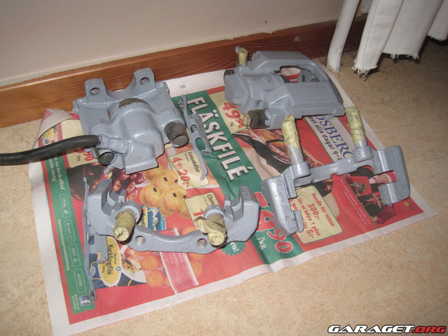

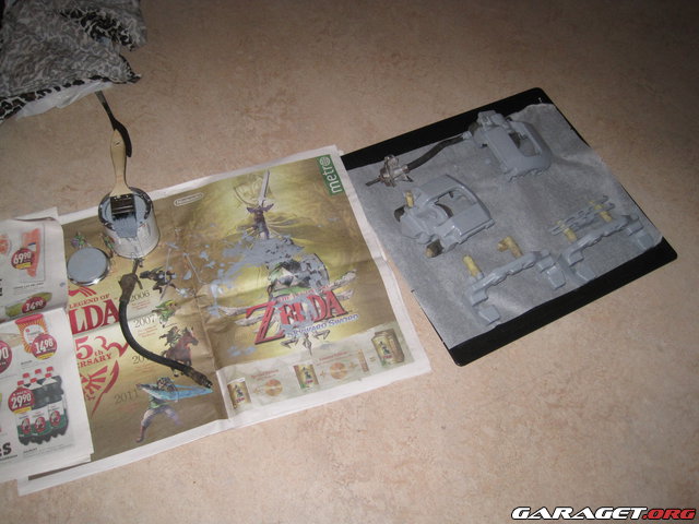

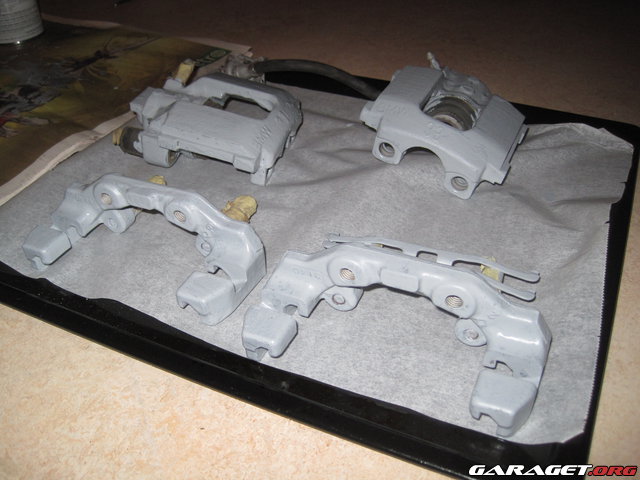

Fick på grundfärg på mina bakre ok
https://www1.garaget.org/gallery/images/11/10112/10112-6ab150f8f3e2c5c8657f2469d4e8e5f7.jpg
Sen fick dom åka in i ugnen
https://www1.garaget.org/gallery/images/11/10112/10112-079280ce3d696b534c227834da02574a.jpg
Nu e det bara att vänta ett tag o sen på med den röda färgen;)
https://www1.garaget.org/gallery/images/11/10112/10112-221386367ffb727389c52ca37d3e7916.jpg

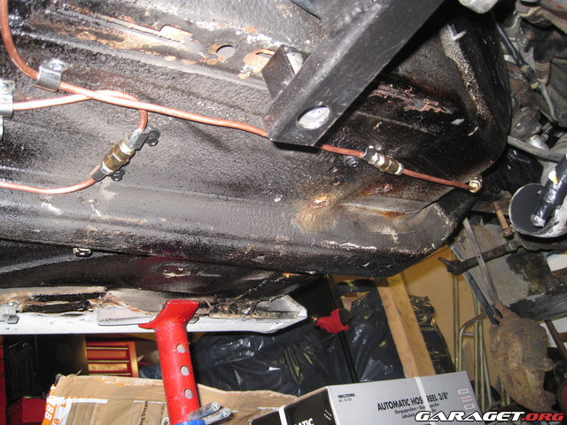

Hur har du gjort med bromsrören under bilen?!?. Såg att du hade 2 Tkors? Känns fel. Kör du inte broms systemet igenom handbromsen bara? Eller har du backventil?
Följ mina projekt på http://www.facebook.com/TeamDisasterRacing
Projekt tråd på Tyrken http://www.garaget.org/forum/viewtopic.php?id=63529
På e36 turbo http://www.garaget.org/forum/viewtopic. … #p1685143/
Beware of cars from do-it-yourselfers and tuners
293 Inlägg
5 januari 2013
#248
LE FÖCK!!
det e fel kopplat..Nu när du sa det så kom jag på det själv..byta ut t-korsen mot skarvar i stället.
Tack för att du sa det..hade kliat mej i huvudewt många gånger innan jag fattat vad som var felet!

Ibland är det förjävla bra med projekt tråd smile. Jag hade inte velat ha extra skarvar men det är upp till dig smile (fler källor för läckage smile
blir att byta ut t-korsen först o testa att lufta..blir det strul med lägage  så byter jag ut skarvarna till rör i stället.

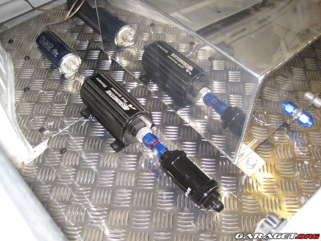

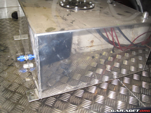

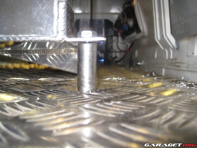

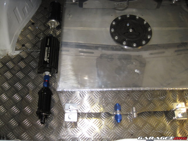

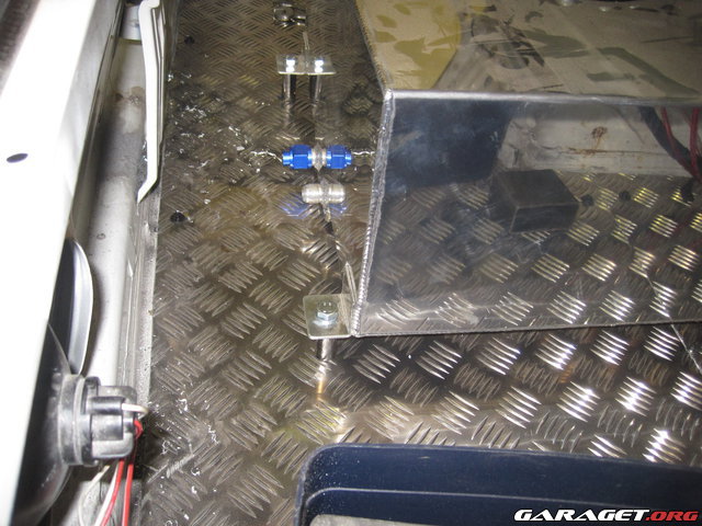

Började lite med soppasystemet nu när jag e typ klar med bakvagnen. Kollade lite på vart fuelcellen skulle stå o måttade lite för mina slangar för soppan samt kolla alla kopplingar som jag kommer att behöva.
Här kommer lite bilder..

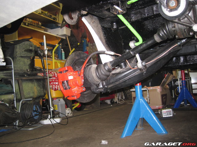

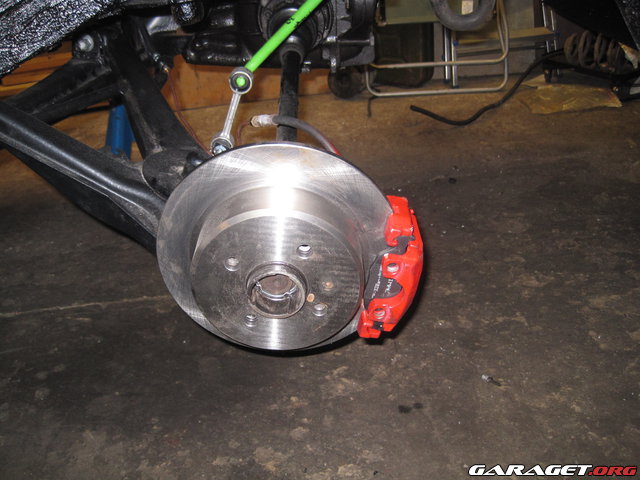

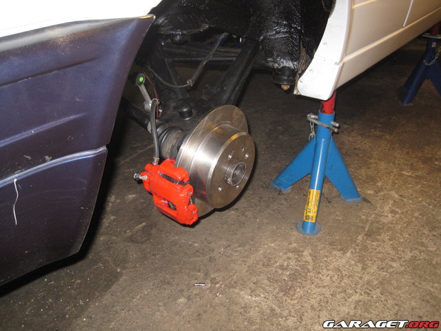

Gjorde klart det sista med bromsarna i bak..ser jävligt nice ut nu!
https://www1.garaget.org/gallery/images/11/10112/10112-a66855c41df3226cd37a12b037951277.jpg
https://www1.garaget.org/gallery/images/11/10112/10112-2ecd2cd9196df5c3ba213e7cdfe6aa6f.jpg
https://www1.garaget.org/gallery/images/11/10112/10112-2f712fc8e775e64b74b404c209be291e.jpg
Hade koppplat in min hydraliska handbroms fel..så jag tog bort t-korsen o ersatte dom med vanliga skavar.
https://www1.garaget.org/gallery/images/11/10112/10112-83882086638faf9ab5cb7d79d83abdca.jpg
