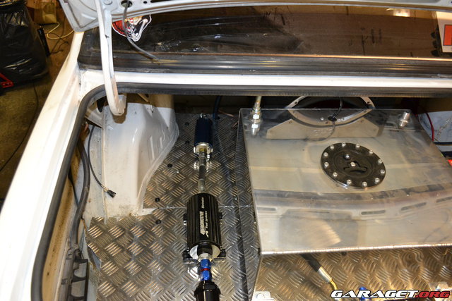

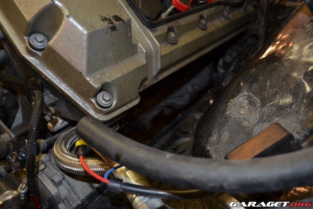

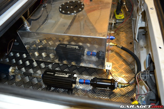

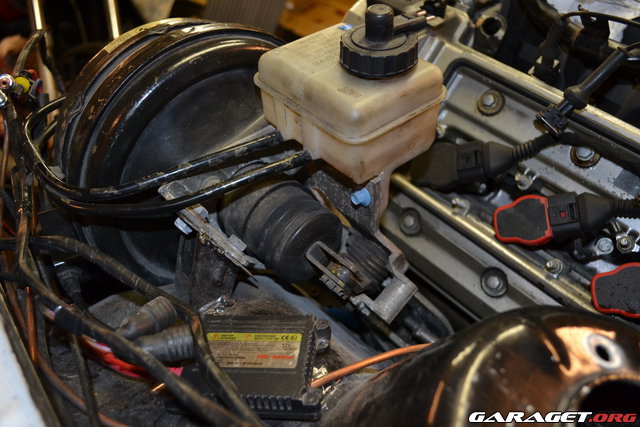

Sådär, tillbaka efter några timmar i garaget med Nicklas. Blev mest snack men lite fixade vi iaf..
Började med att dra nya pressade bränsleledningar och bultade dit pump med filter etc.. Så nu är det bara pressade slangar till hela soppasystemet.
https://www1.garaget.org/gallery/images/118/117505/117505-7f7d6fab9f961ae409a5a67873052a9c.jpg
https://www1.garaget.org/gallery/images/118/117505/117505-239eca57a66a2b8f88c68c4ca74ffb90.jpg
https://www1.garaget.org/gallery/images/118/117505/117505-d7139d181deafeede58449d5d7bfd56b.jpg

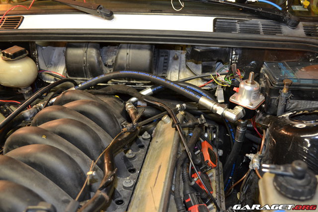

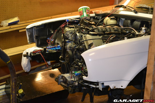

Sedan lossade vi hela fronten på bilen med kylare etc..
https://www1.garaget.org/gallery/images/118/117505/117505-8f66c5e9e936c0f5bd1bf930314e85b9.jpg

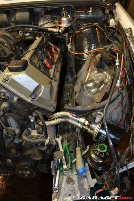

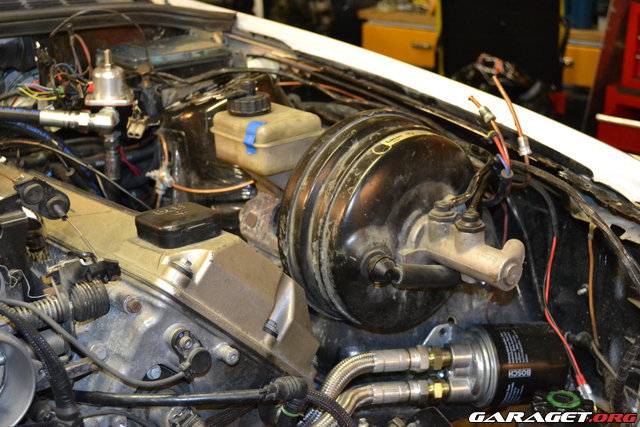

Därefter så bestämde vi oss för att bromsservot får ryka! Blir stående pedalställ istället. Mest för att göra plats åt grenrör..
Före:
https://www1.garaget.org/gallery/images/118/117505/117505-5c8e24193e0a32180141de9aa252a6ee.jpg
https://www1.garaget.org/gallery/images/118/117505/117505-20ca0e683725cb08cd8f585b290ce90b.jpg

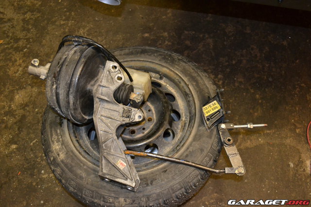

Efter:
https://www1.garaget.org/gallery/images/118/117505/117505-c8630f0811ac4e60335b1d3341458ccc.jpg
Så nu säljs hela bromsservot med fästen och stag från pedalerna till bromsservot. 1300:- Bara bulta dit i din E30 och se glad ut! Har körts med och det fungerar!

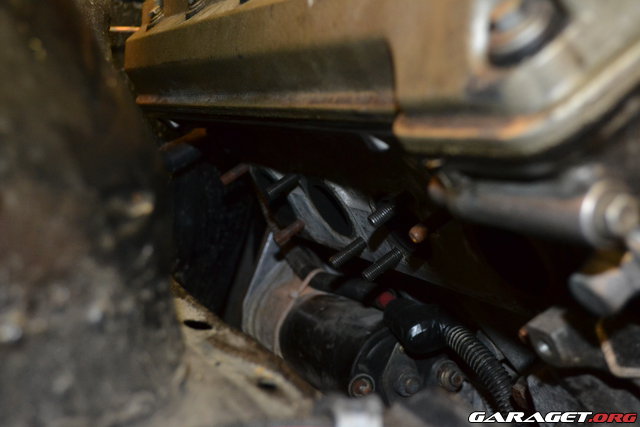

Därefter så lossade vi grenrören så inom en väldigt snar framtid kommer vi börja snida ihop rörverket (grenrören) smile NU BÖRJAR DET ROLIGA!!! När allt annat tråkigt är klart så som bussningar och bromsrör och annat skit..
https://www1.garaget.org/gallery/images/118/117505/117505-58a5d385a088a3f151a18efdcc28f023.jpg
https://www1.garaget.org/gallery/images/118/117505/117505-7b691833a3eac5e812a69f0b9d41837f.jpg
