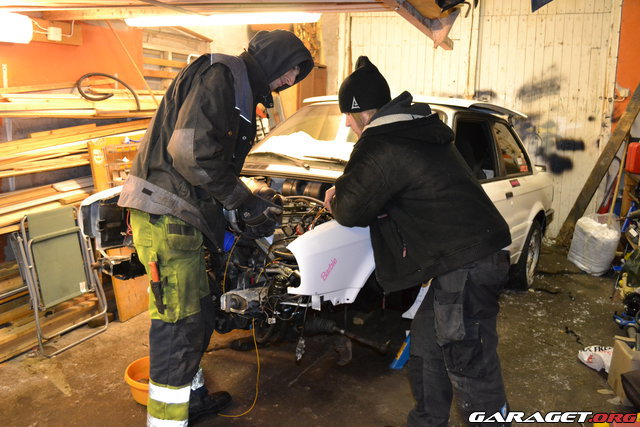

Var ute en sväng ikväll och hjälpte till Nicklas med bygget.
Efter lite skitsnack och planering av hur vi ska bygga grenrören och allt som hör till så satte vi igång. Monterade tillbaka en del av fronten och mätte och diskutera hur vi skall gå tillväga med allt.. Sen var det bara sätta igång. Kan ju inte bli mer än fel och att man får göra om det igen bara..

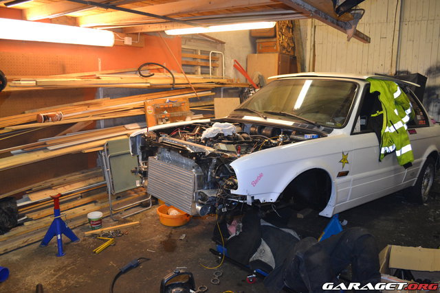

Fixade fästen till intercoolern.
https://www1.garaget.org/gallery/images/118/117505/117505-5610c5739ac5e261880e153572d082d3.jpg
Ett ord: TRÅNGT! TRÅÅÅÅNGT!!!

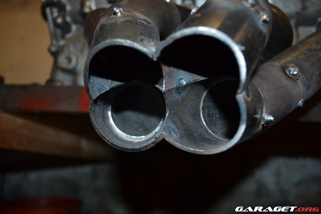

Efter att vi kollat upp hur vi vill ha allt så satte vi igång och fixade fixturen till kollektorn. Ska på en 3" V-band så kommer ett 3" rör gå runt motorn upp till turbon. Sen tog vi två gamla toppar vi har ligger som vi kan montera allt på och börja göra grenrören!
https://www1.garaget.org/gallery/images/118/117505/117505-6a645e246ea9983de69d615becf7f6db.jpg
Absolut det största grenröret vi kan göra på det utrymmet med motorfäste och rattaxel, balkar och allt annat som är i vägen..
https://www1.garaget.org/gallery/images/118/117505/117505-389814672769d2c072526934014b7d95.jpg
Sådär blev det. Något fel på svetsen så svetslopporna blev absolut inte det snyggaste man gjort men ska ändå svetsas om med en annan svets sen så det spelar ingen roll. Konorna mot grenrörsflänsen ska värmas på och pressas ut det sista som fattas också innan dom helsvetsas.

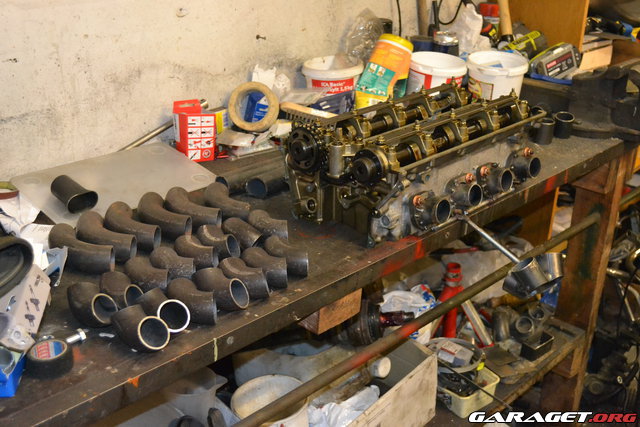

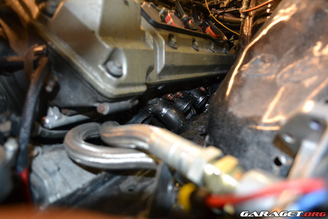

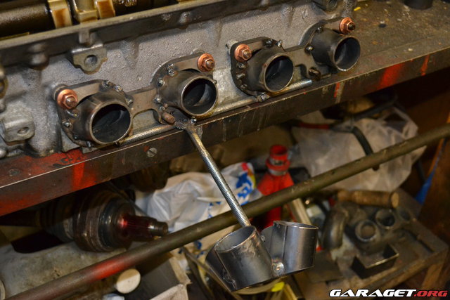

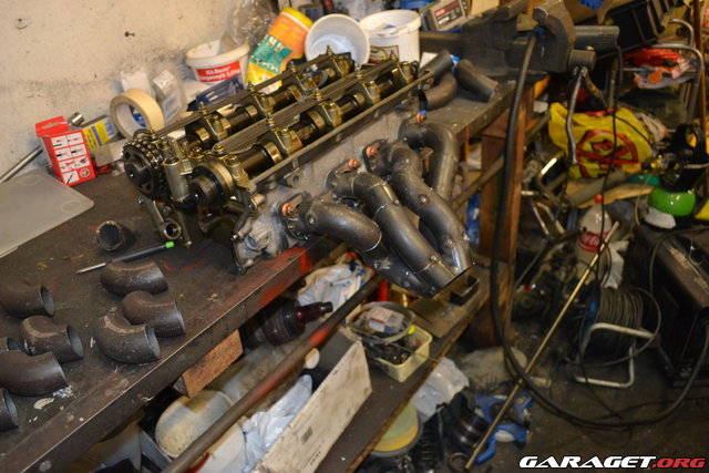

Nu uppar jag lite med det lilla som har hänt i garaget dom senaste dagarna..håller ju på o bygger grenrören..känns som det tar tid o det e mycket att tänka på vad gäller plats o väg att dra rören men det kommer nog att bli bra till slut.
Lite bilder på hur grenrörsbygget artar sig
https://www1.garaget.org/gallery/images/11/10112/10112-4e2292769889e0de53e1bc1b474f1c2b_tn.jpg
https://www1.garaget.org/gallery/images/11/10112/10112-aff49aba4ac416ff5f2d51bca214cd98_tn.jpg
https://www1.garaget.org/gallery/images/11/10112/10112-80ffd848d78e2d02b5d27eec2ad36a5d_tn.jpg
https://www1.garaget.org/gallery/images/11/10112/10112-bf20ec38581acf3a7d63e825eb4d5b1d_tn.jpg

Galet fint det blir smile , Vad har du för dimension för grenrörsdelarna ? smile
