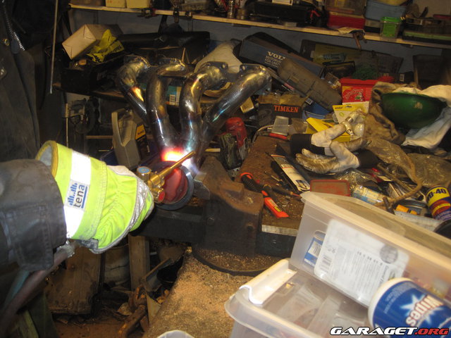

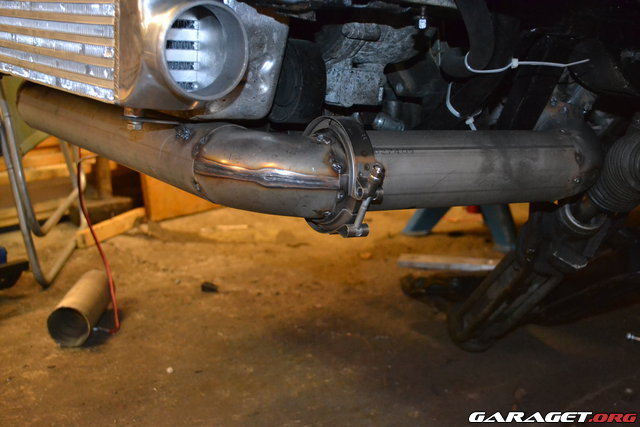

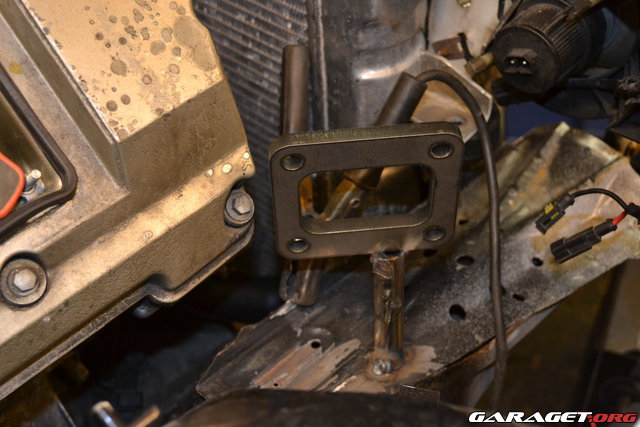

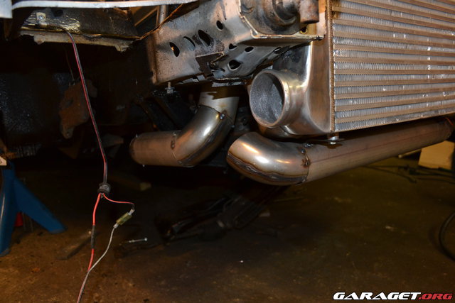

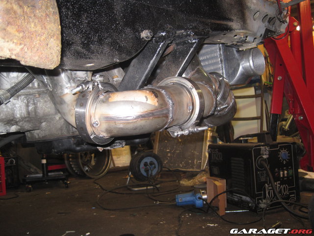

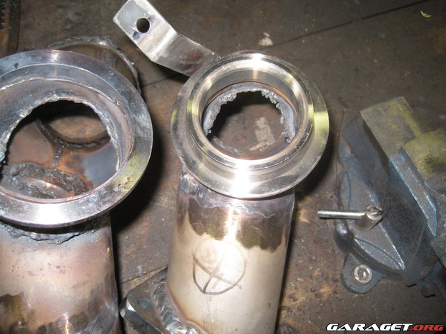

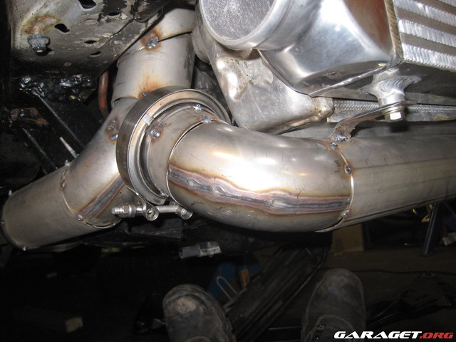

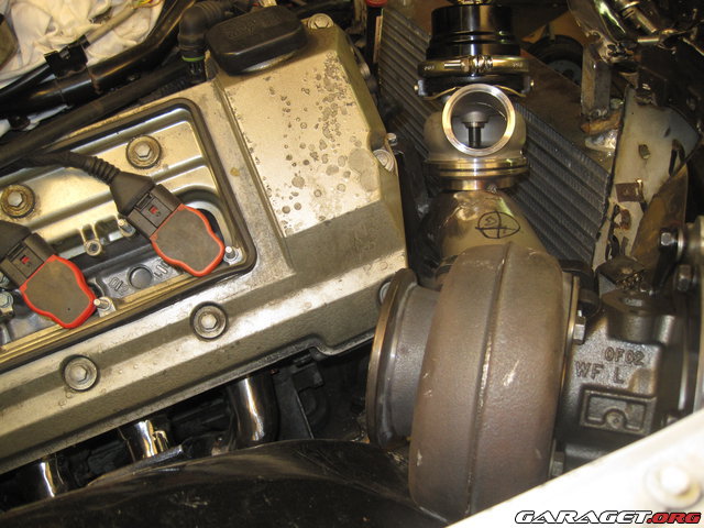

Var ute ikväll med Nicklas och körde på lite med grenrören och så. Gick rätt bra fast det tar tid och mäta och fundera så man får allt och fungera ihop..

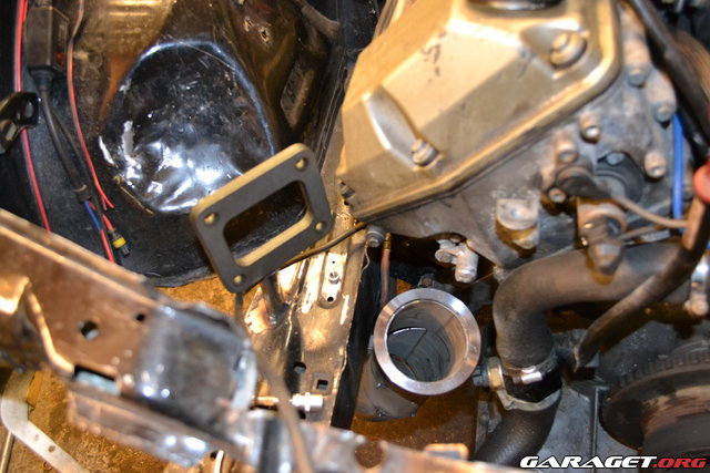

Började med att få dit flänsen till turbon på rätt plats.
https://www1.garaget.org/gallery/images/118/117505/117505-699e0c70640f0fbd2a1797b1eba457d0.jpg
https://www1.garaget.org/gallery/images/118/117505/117505-714df442fbf18df4b377a857cf5257cb.jpg

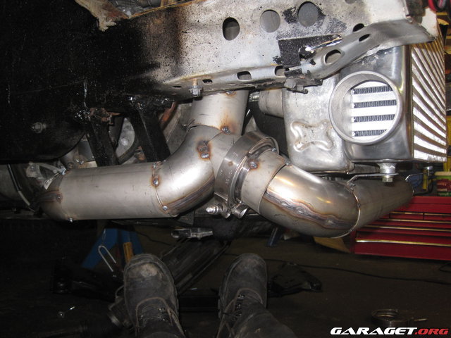

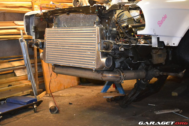

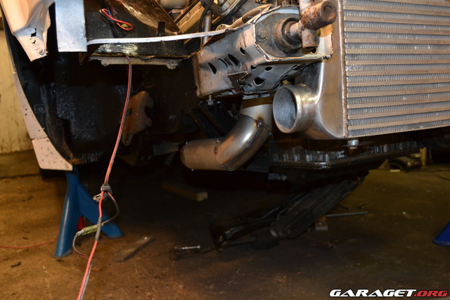

Sen körde vi på med 3" rostfritt samt V-bandsklämmor så man kan demontera allt ihop utan att behöva lyfta ur motorn varenda gång.
https://www1.garaget.org/gallery/images/118/117505/117505-e229c5183de696a5b8007c8ce78eeefa.jpg
Blev en lite glipa mellan rören men det spelar ingen roll för där ska det tas upp ett hål för röret från andra sidan motorn iaf så.
https://www1.garaget.org/gallery/images/118/117505/117505-2ac95cf7bb70f892a977911f4df5c6a3.jpg
https://www1.garaget.org/gallery/images/118/117505/117505-841c2f892d708f14cfa7c0568b06546f.jpg
https://www1.garaget.org/gallery/images/118/117505/117505-7b25c37dfe4728b1a6c940a5e12e2040.jpg
https://www1.garaget.org/gallery/images/118/117505/117505-a2561034e44044cb8365effd61a4e197.jpg

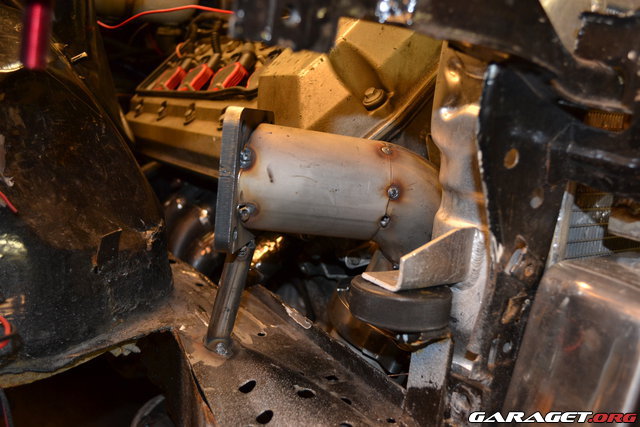

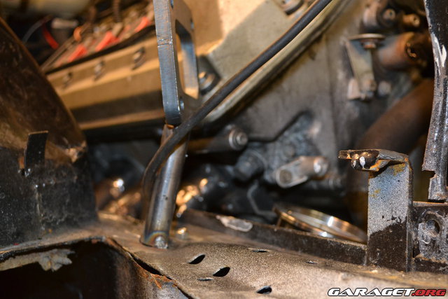

Motorkuddarna ska bytas ut mot delrinkuddar så motorn inte rör sig så mycket då allt sitter rätt så tajt pga utrymmesbrist!
https://www1.garaget.org/gallery/images/118/117505/117505-25ae22e90ed478aa5bbe8de65eccf514.jpg

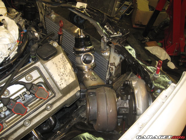

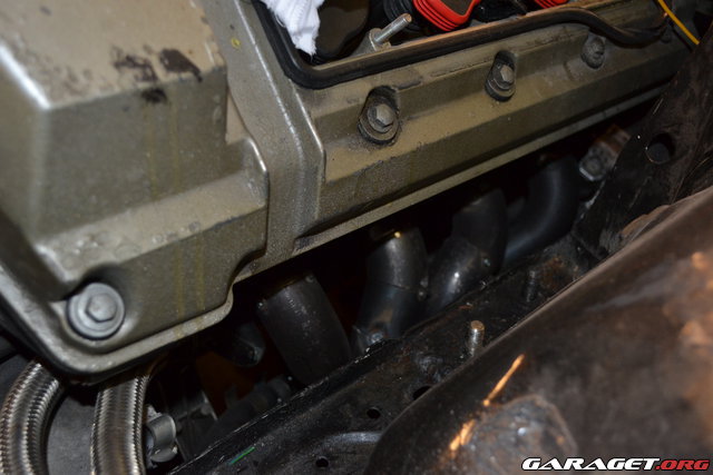

Där ska rören ihop sen, måste bara ta upp hål och så först men det blir nästa gång.
https://www1.garaget.org/gallery/images/118/117505/117505-ad200f639091ddea3b28bb7394b06498.jpg
https://www1.garaget.org/gallery/images/118/117505/117505-5c0c483fff9b969c3f5e2ad3b4354f89.jpg
https://www1.garaget.org/gallery/images/118/117505/117505-096e76c2f131c4f3dde7c15f259d4af2.jpg
https://www1.garaget.org/gallery/images/118/117505/117505-1f318151092d932ef02410c53091c629.jpg

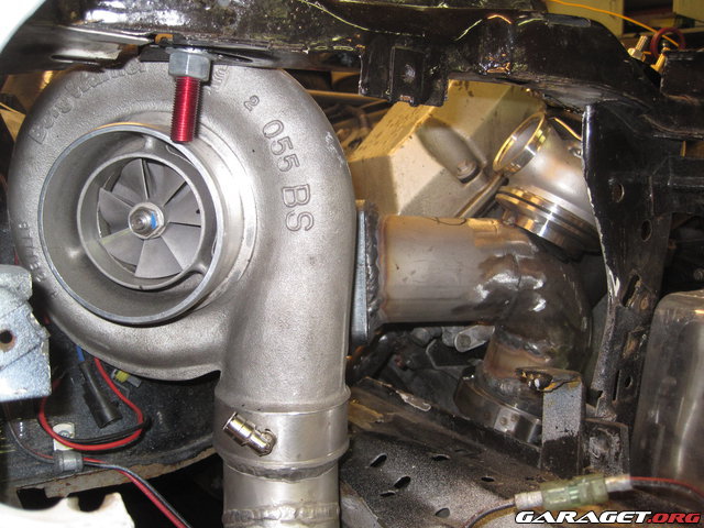

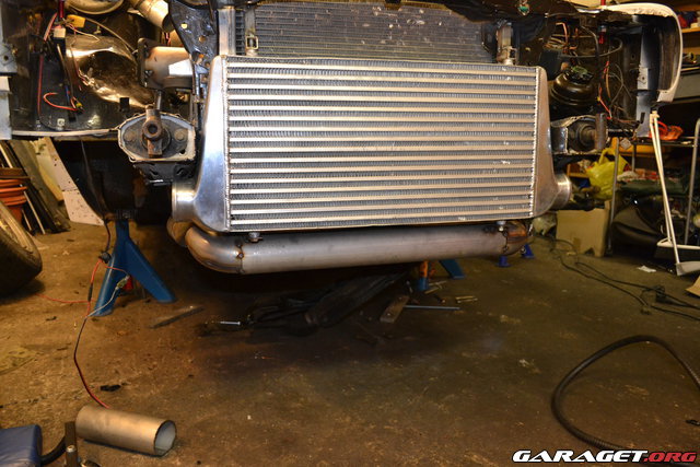

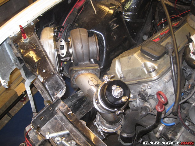

Så kommer turbon hamna sen smile Kommer göra minst två stycken upphängningar för turbon så grenrören inte behöver hålla upp vikten för då kommer det knäckas nånstans! Så vi måste lösa det på ett smidigt sätt sen också.. Ser jag inga problem med.
https://www1.garaget.org/gallery/images/118/117505/117505-8686c43e3962af90e778d04a02c2c86e.jpg
Yes box allt från mig ikväll.

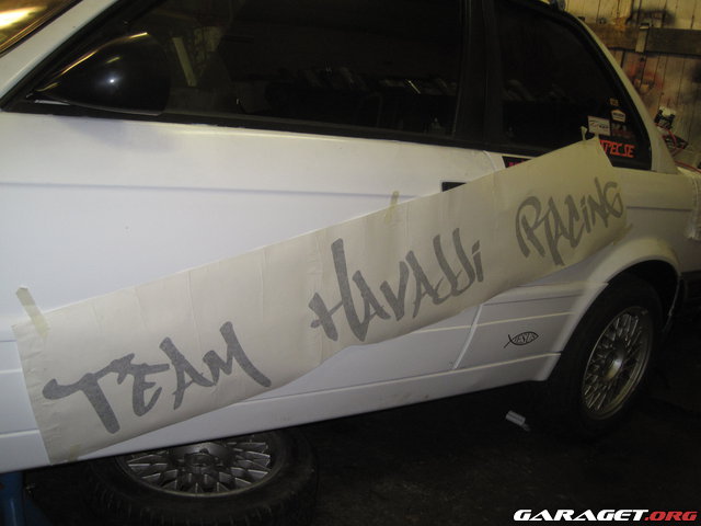

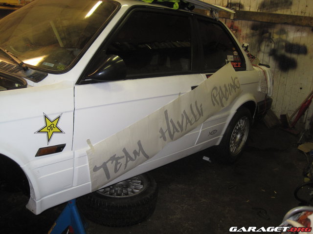

Fick hem mina dekaler som jag väntat på ett tag nu..sjukt nöjd med textsnittet!
https://www1.garaget.org/gallery/images/11/10112/10112-44381b46f16745f18c2baf800a31bac1.jpg
https://www1.garaget.org/gallery/images/11/10112/10112-bc424f14569856055d768d470032116f.jpg

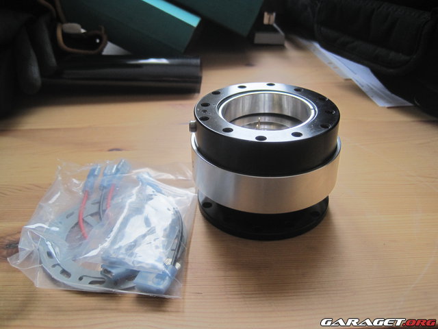

Hämtade även mina okadapter
https://www1.garaget.org/gallery/images/11/10112/10112-79679254c25f86a576909912fa6c28a7.jpg

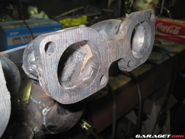

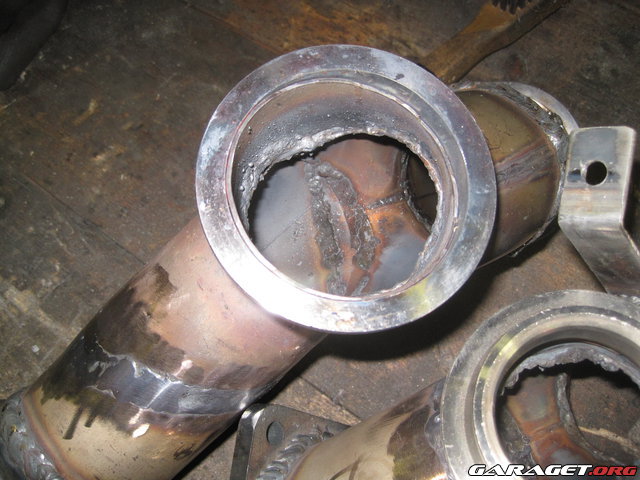

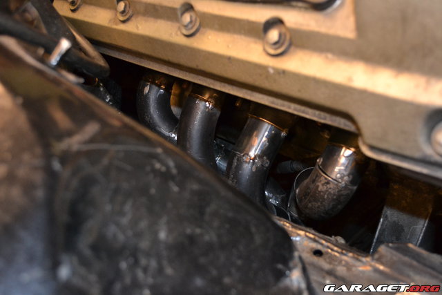

Fixade även ihop grenrören. Nu i helgen ska jag helsvetsa allt tänkte jag. Kommer bli sjukt glad när detta e klart, känns som man kommit bra mycket närmare slutet.
https://www1.garaget.org/gallery/images/11/10112/10112-d79de2cc7c4618708889ca58f3f6f76f.jpg
https://www1.garaget.org/gallery/images/11/10112/10112-f728e1047665f0b7d5eca4b12f184a01.jpg

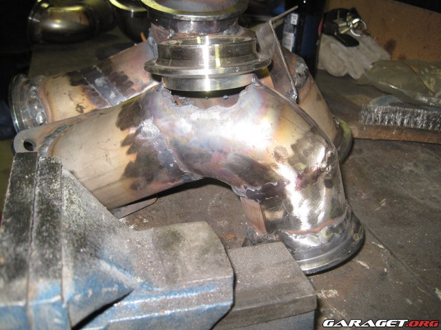

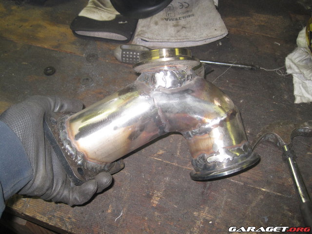

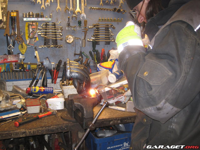

Det som jag mest har sysslat med nu är att jag försökt fixat klart grenrören..det som återstår just nu är att plana av avgasflänsen eftersom den slagit sig typ 0.3cm..så jag drar av båda sidorna tänkte jag. Men har snackat lite med TTR-jompa o försökt att timea det men har vart svårt pga han inte varit så mycket uppe i garaget.
Men grenrören är helsvetsade o klara som sagt, återstår bara att plana flänsen o sedan linda skiten.

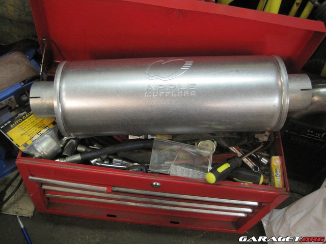

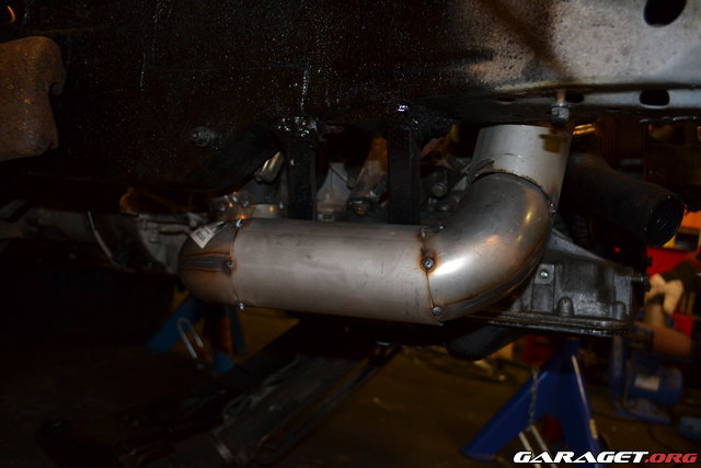

Har varit på Hansen-Racing o köpt lite 3½" rör för bygget till DP. Köpte även en ny apple-dämpare, hoppas verkligen denna kommer funka bra o dämpa ljudet mycket.

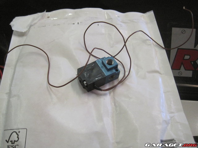

Köpte lite grejer på nätet också förra helgen. Vart en elektronisk laddtryckstyrning, så att jag kan ställa laddet lite som jag vill eftersom dessa maskiner inte tål så högt ladd vid låga varv. Sedan ett snap-on ratt nav som jag alltid gått o suktat efter.

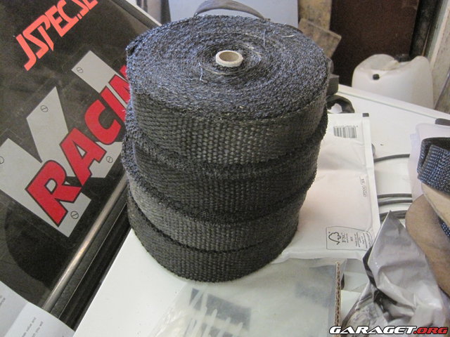

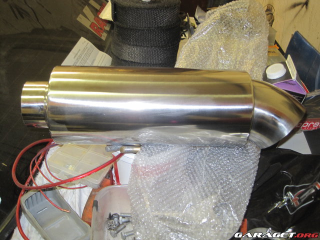

Lite väl mycket avgasbandage..beställde 4 rullar, kommer att räcka säkert till hela avgassystemet..hahah

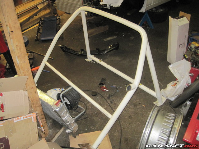

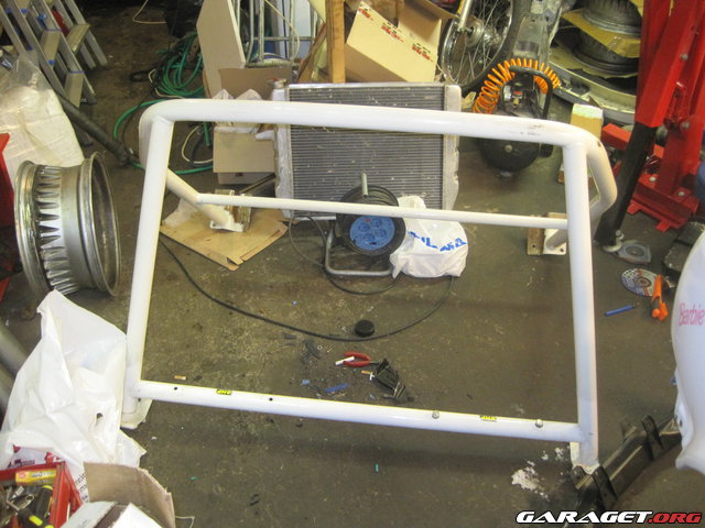

Skambudade även på en halvbur som låg på annons på PPF..1500kr o i Södertälje var som hittat kändes det..Tyvärr gjorde för e30 utan taklucka..så den kommer att moddas o svetsas dit lite mera tilläggs rör.

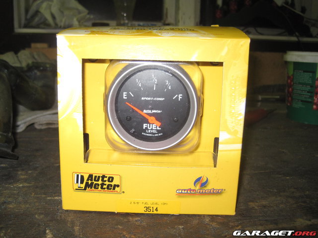

Ny soppanivå mätare vart det också efter att den tidigare jag köpte gav upp..vet ej varför??

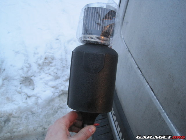

Drog en snabb vända till V-ås idag o köpte ev vevhusvent burk av Ivars..800kr bara sådär.

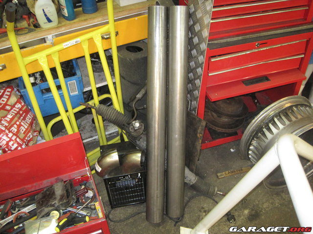

Grenrörsbygget:
https://www1.garaget.org/gallery/images/11/10112/10112-e615f4594b5fe1692402ea8c6877effe.jpg
https://www1.garaget.org/gallery/images/11/10112/10112-c77b56192d497782e8c34afc2094450e.jpg
https://www1.garaget.org/gallery/images/11/10112/10112-5ed91d297f1798013d01b60c62539f02.jpg
https://www1.garaget.org/gallery/images/11/10112/10112-2d64bc6dfc7f5836a6fd63ec5b0082c3.jpg
https://www1.garaget.org/gallery/images/11/10112/10112-b1e6ce7355c69880e3d09ce8c8090073.jpg
https://www1.garaget.org/gallery/images/11/10112/10112-566baab375f1090403e94d86e0faf202.jpg
https://www1.garaget.org/gallery/images/11/10112/10112-3560a62e2d4e965f6a2b9d5c2b4d144a.jpg
https://www1.garaget.org/gallery/images/11/10112/10112-f3313e41c461aeb28f4eb035c99dc6f3.jpg
https://www1.garaget.org/gallery/images/11/10112/10112-fb26c9db4d6ff411e0e9cf31c50d27d5.jpg
https://www1.garaget.org/gallery/images/11/10112/10112-ee93eb0faba4acd82d4cbd0554beb09e.jpg
https://www1.garaget.org/gallery/images/11/10112/10112-14a15ccc1e7e31a24422a9a76b72dae0.jpg
https://www1.garaget.org/gallery/images/11/10112/10112-4688d8a33ff8b153f51ec689306cdd09.jpg

Nya snap-on navet från PPF

Laddtrycksventilen

Avgasbandage x4

Klistermärken
