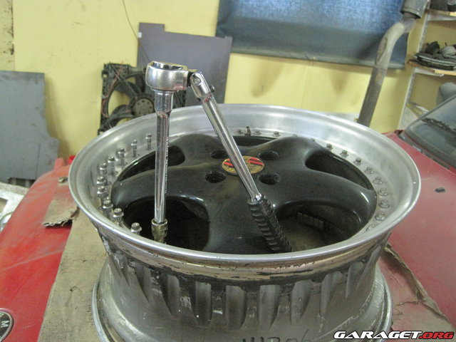

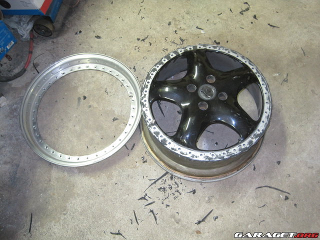

Plockade isär mina fälgar o gjorde i ordning dom för blästring o lack. Blir svarta som innan.
Körde iväg mina fälgar på blästring eftersom förhoppningsvis så kommer mina nya fälgbanor hem nu i veckan o vill ha fälgarna klara för att sättas ihop.
Sen drog jag hem o meckade lite med bilen.. hade lite fundersamma stunder då man kliade sig massa i huvudet o funderade på hur man skulle göra med gasspället o tryckrören+ vattenrören. Är sjukt trångt o dåligt med plats..BLÄ!

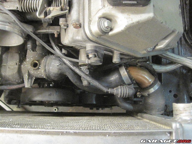

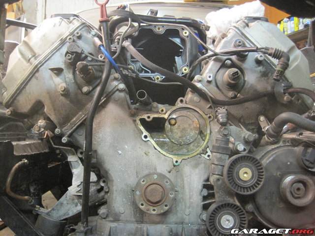

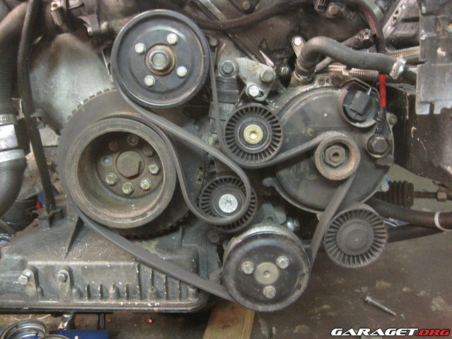

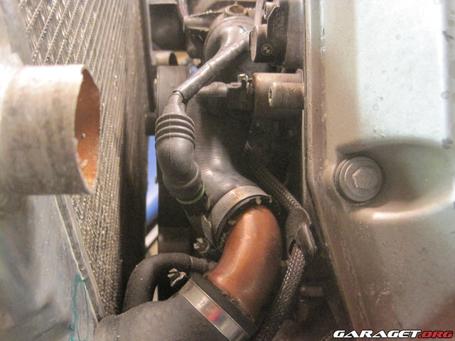

Här ser man hur jävla trångt o dumt vissa saker sitter..vanosen är fittigt jävla idiotitsk monterat tycker jag!
https://www1.garaget.org/gallery/images/11/10112/10112-f98356a15001f4795f7213810ffffc5e.jpg
https://www1.garaget.org/gallery/images/11/10112/10112-40c233041c0d25fcd33222ca1f40017a.jpg
Måste lämna in kylaren också för att svets dit anslutningarna på lite andra ställen för att det ska passa. Blir en 90 gradare på nedre anslutning för att grenröret ska gå fritt.

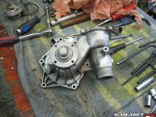

Meckade loss vattenpumpen o gasspjället för att dom ska svetsas om i morgon.

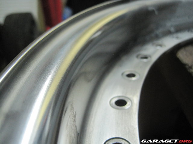

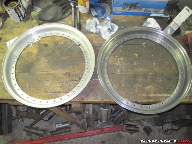

i väntan på att fälgarna ska bli klara så har jag slipat ner o håller på o polerar upp glansen på fälgbanorna som jag ska ha på mina framfälgar. Resultatet kommer bli bra märker jag ,men fyy fan vilket jobb!..Mina fingrar o armar krampar så jag står o slipar för hand.
Fälgarna är klara nu i alla fall ska hämta dom från lack i morgon. Nu väntar jag o hoppas på att mina nya fälgbanor som jag beställt från tyskland kommer hem till helgen.
Blir en sväng ut till turbobanditen i morgon också för att hämta lite speedparts som fattas.
Här e lite bilder på fälgbanorna:
https://www1.garaget.org/gallery/images/11/10112/10112-900634e8eb0a9cbd46ee3a3b5b5bc6b7.jpg
https://www1.garaget.org/gallery/images/11/10112/10112-cd6f8fc574ba6bc716cf2ca936f1ec40.jpg
https://www1.garaget.org/gallery/images/11/10112/10112-f71f0a6f449303cb6375d1f80b51db45.jpg

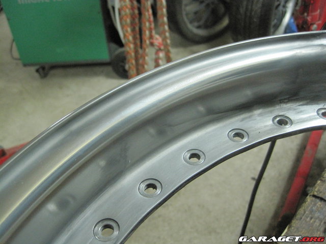

Syns lite skillnad här i alla fall..Men fälgbanan ska polareas 1eller 2 gånger till för att det ska blir så bra resultat som jag vill.

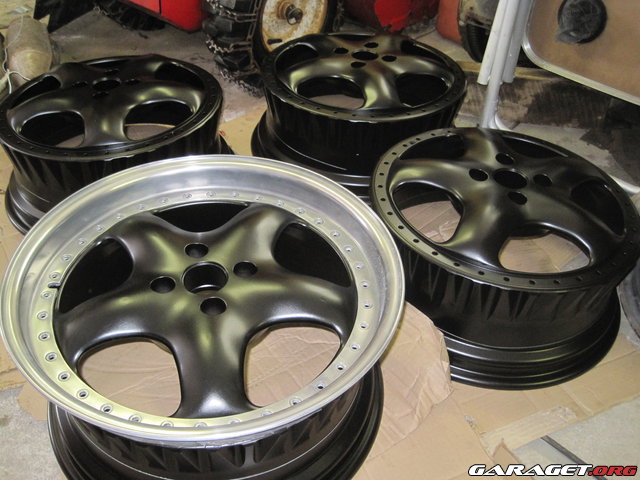

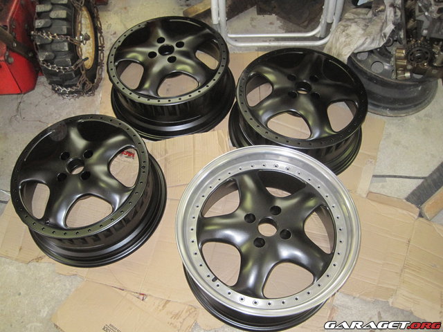

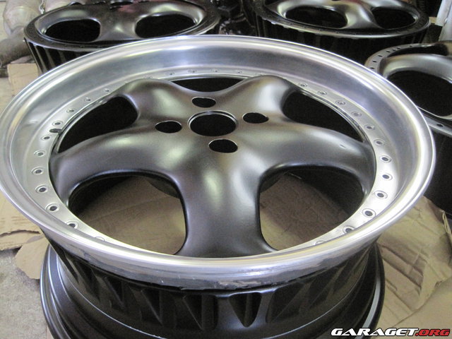

Idag så har jag varit iväg och hämtat mina fälgar som varit på pulverlackering,,valet av mattsvart vart jag sjuk nöjd med nu efter att sett fälgarna,,vart sjukt kaxigt med mattsvarta o den polerade fälgbanan, sen kommer självklart dom röda feta brembooken att göra det sista lilla extra.
Här ser ni resultatet..fälgbanorna skall polares ännu mera för att få upp lite mer glans. BLING BLING!
https://www1.garaget.org/gallery/images/11/10112/10112-b8bc05b127742f781f76135511af10a8.jpg
https://www1.garaget.org/gallery/images/11/10112/10112-ff70cb5c39e106a83fedb016ea66533a.jpg
https://www1.garaget.org/gallery/images/11/10112/10112-6ed564ff4751d1f3e573f8e4cddbc1a0.jpg

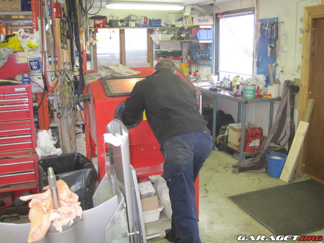

Sedan åkte jag och hämtade min kylare, gasspjället o vattenpumpen som jag hade lämnat in på svetsning. Allt vart bra förutom kylaren som det verkar blivit missuppfattning gällande vinkeln på den nedre anslutningen, men får se i fall det går annars får jag åka tillbaks o svetsa om skiten..återstår att se på söndag.
Men efter att jag hämtat dessa saker så åkte jag till CRS motorrenovering för att se om han kunde fräsa av mitt grenrör eftersom det slagit sig lite för mycket mot toppen..typ 3-4mm.
Efter att han visat runt mej i verkstan o snackat massa skit osv så tog han mina grenrör o bestämde att han skulle försöka fixa det till nästa vecka.

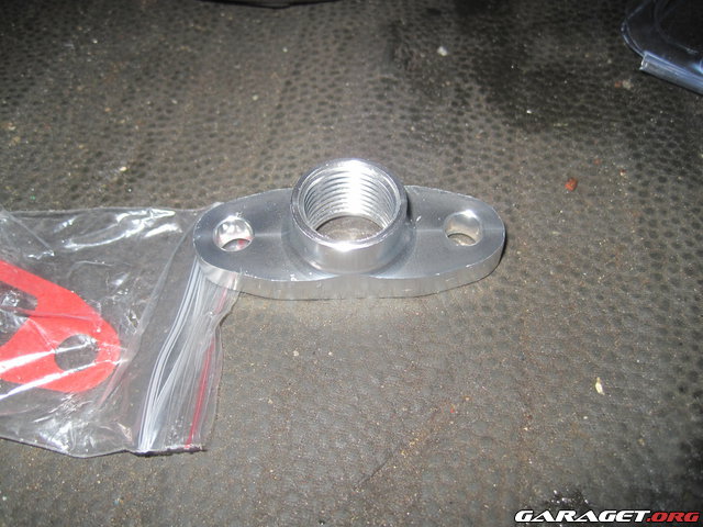

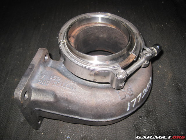

Sen rejsade jag ut till Roman på Turbobanditen för att köpa en 3½" v-band klämma o oljeretur till turbon. 500kr senare så hade jag det jag behövde.
https://www1.garaget.org/gallery/images/11/10112/10112-991ad34454a2b0c65916b95ebf75418c.jpg
https://www1.garaget.org/gallery/images/11/10112/10112-7442f4f14f5c04a367333f301735a1b9.jpg

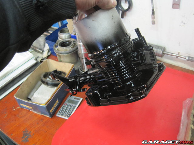

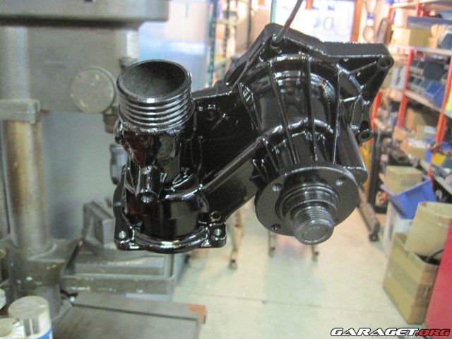

Då bestämde jag mej för att snygga till mitt gasspjäll o vattenpump. Så jag drog till farsan o bad han blästra av mina saker så jag kunde lacka upp det lite.
https://www1.garaget.org/gallery/images/11/10112/10112-5f9cdcb175bc68166bf130c7ec6f5d5b.jpg
https://www1.garaget.org/gallery/images/11/10112/10112-385c7414890c23ae48564199f3b19c79.jpg
https://www1.garaget.org/gallery/images/11/10112/10112-0b54d0990760811cedae8ef125316534.jpg
https://www1.garaget.org/gallery/images/11/10112/10112-5e8d80844b6d2a12aa022f1964bf5c65.jpg

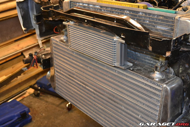

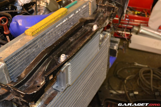

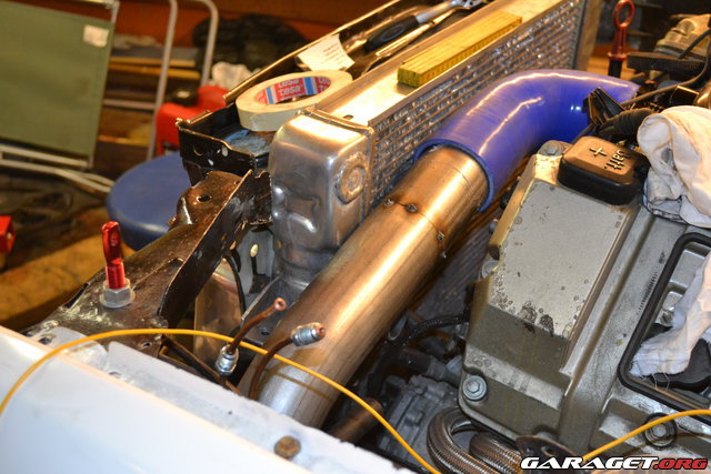

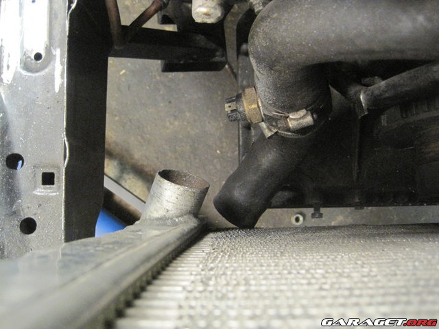

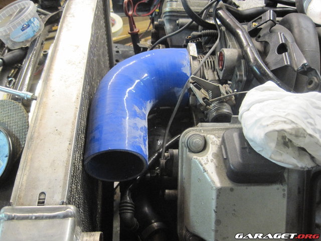

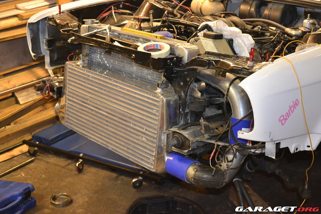

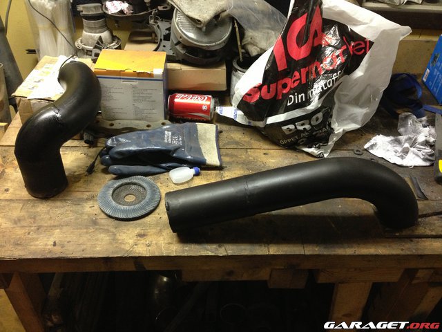

Var ute en sväng ikväll och meckade lite tryckrör och så.. Eftersom grenrören är på planing så kunde vi bara göra ena sidan idag. Får göra turbosidan nästa gång..
Byggherren själv!
https://www1.garaget.org/gallery/images/118/117505/117505-0640523fb04464e97f425822e7ffd99a.jpg
https://www1.garaget.org/gallery/images/118/117505/117505-c4df4d2eea8927b5331c78833b94ae89.jpg
Är lite trångt men kylaren är inte åtskruvad på bilden så vi har 1cm ungefär mellan kylare och tryckrör.
https://www1.garaget.org/gallery/images/118/117505/117505-1df36b406b4245983a9812f28f77525c.jpg

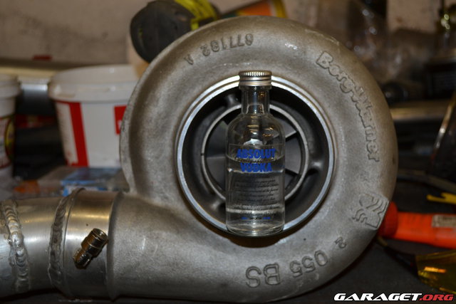

Lilla turbon smile
https://www1.garaget.org/gallery/images/118/117505/117505-390fa9e69ac5fe0bf5e1532f1893dffe.jpg
Fixade även så oljekylaren hamnade på plats och måttade ut hur långa slangarna ska bli och så..
https://www1.garaget.org/gallery/images/118/117505/117505-5e66963dbcb1cc10ca4f06d9d6dfe791.jpg
https://www1.garaget.org/gallery/images/118/117505/117505-b484d0ab1c89b90347d194317de193f4.jpg
Tryckrören lackade svarta.

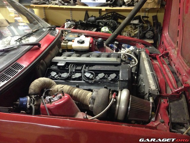

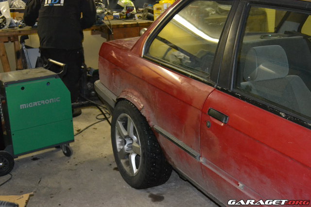

Var även förbi en annan teamkompis och fixade lite.. Han kör en E30 M50B25 med massa egna lösningar på det hela! Skärmar etc ska göras om nu i vinter. Finns mer och läsa om hans bil på http://www.facebook.com/TeamHavajjiRacing
https://www1.garaget.org/gallery/images/118/117505/117505-b0079d4ec1c50638598d1a8bf2b8919d.jpg
https://www1.garaget.org/gallery/images/118/117505/117505-9aa5a3ae9706ccc7e8233d69fc2741f2.jpg
