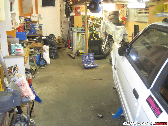

Hämtae ut lite saker som jag hade beställt
https://www1.garaget.org/gallery/images/11/10112/10112-f60cdba42ee58d5e8e3b692201e4a269.jpg

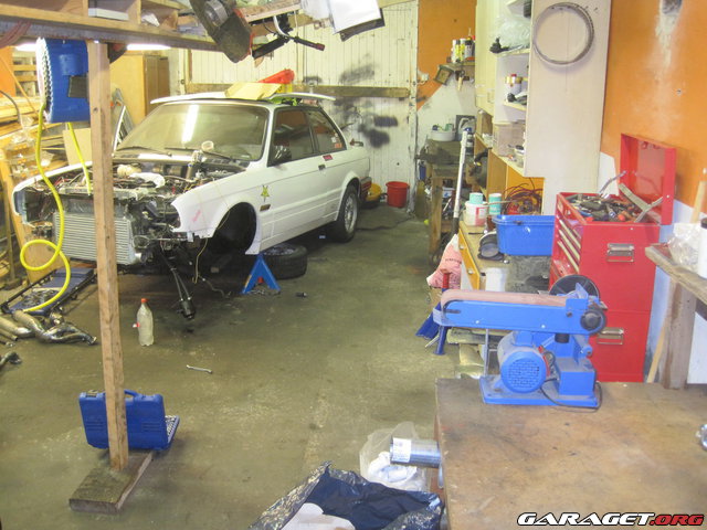

Sen så tog jag tag o började städa upp i garaget då det varit lite oreda o stökígt..vart jävlig bra, massor med plats att jobba på nu.
https://www1.garaget.org/gallery/images/11/10112/10112-9c161b2ec195e5e67e02be31e0580d11.jpg
https://www1.garaget.org/gallery/images/11/10112/10112-8956f642e9942540e242f90e2325be04.jpg
https://www1.garaget.org/gallery/images/11/10112/10112-e3e3a3c58bbbe0f0399ebda6f7a7e37a.jpg
https://www1.garaget.org/gallery/images/11/10112/10112-3102738b41e7e263d4aa15d93c8f78a5.jpg

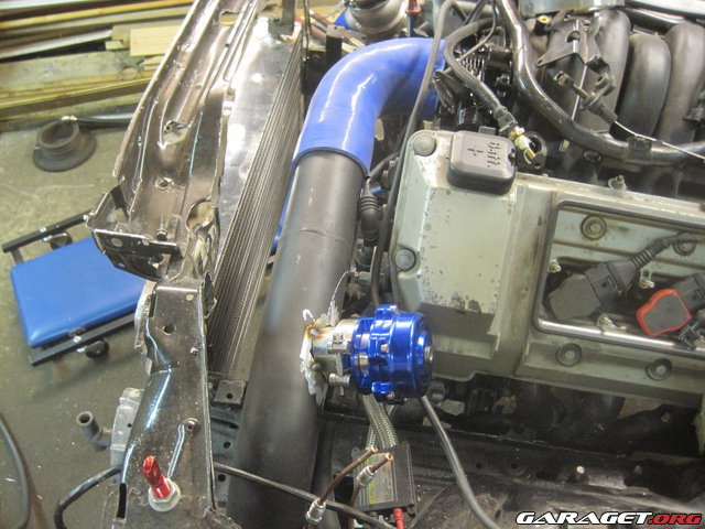

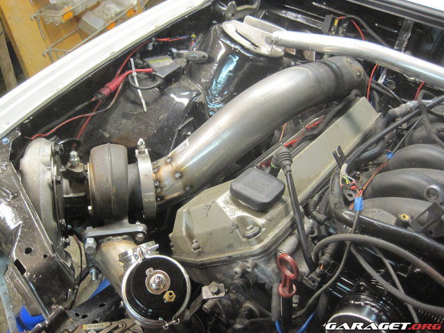

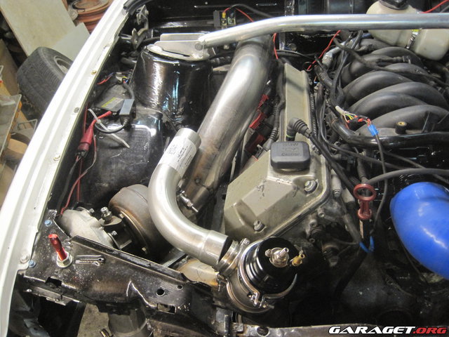

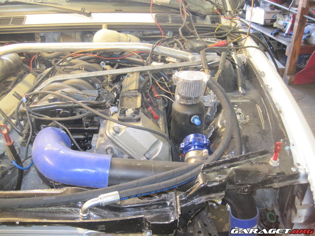

Sen så började jag o bygga min downpipe..blir i 3½" resterande avgassystem hela vägen bak.
https://www1.garaget.org/gallery/images/11/10112/10112-72457c4de07a58ccfa1e209ad31414a2.jpg
Loppade ihop det andra tryckröret
https://www1.garaget.org/gallery/images/11/10112/10112-2d5358364dc04b39640d21959d1bbd32.jpg

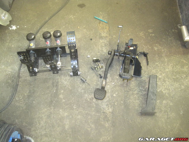

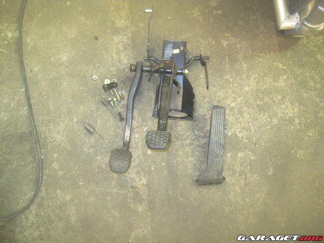

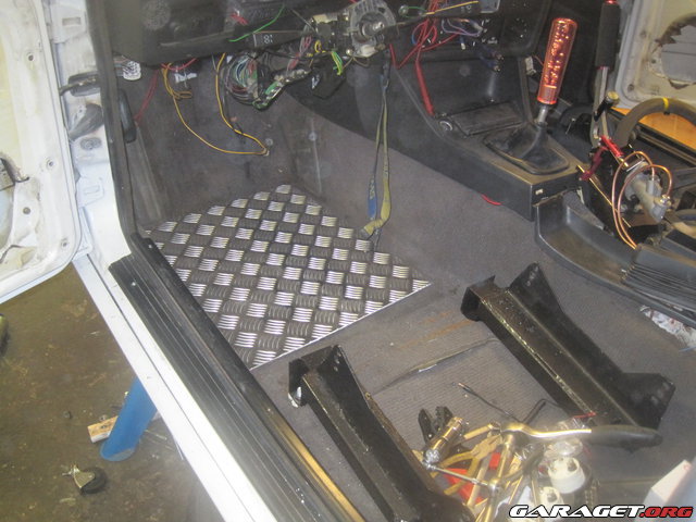

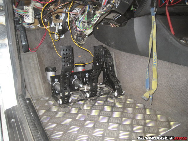

Kastade ut original pedalstället för att ge plats åt det nya
https://www1.garaget.org/gallery/images/11/10112/10112-9a53bce20f45e94e4b7773f01355e8ef.jpg
https://www1.garaget.org/gallery/images/11/10112/10112-732aacb2b29d8510863cc717d4a6bf39.jpg
Kapade också till lite durkaluminium..får lite mer rejsigare stuk på insidan
https://www1.garaget.org/gallery/images/11/10112/10112-968cd175fd37bd45df857fd6f61fa06b.jpg
Återstår bara att bulta dit plåten o pedalstället samt dra nya bromsslangar till stället.

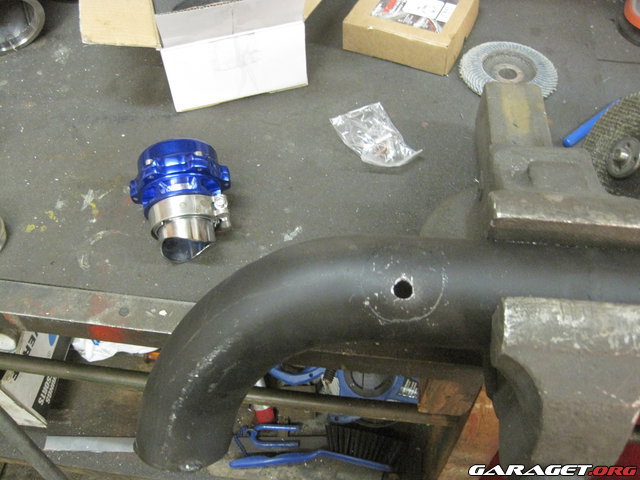

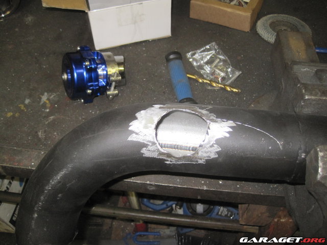

Kom på sen att jag missat o slänga dit dumpen på tryckröret.. så loppade dit den lite snabbt..allt skall helsvetsas med en annan svets sen därför som jag bara loppa allt just nu.
https://www1.garaget.org/gallery/images/11/10112/10112-007c35ddd977e3e7276f094a1101a277.jpg
https://www1.garaget.org/gallery/images/11/10112/10112-e79e7311bda48d942bd1868726913376.jpg
https://www1.garaget.org/gallery/images/11/10112/10112-8e247ec59adeae06abeca7c057c33fa4.jpg

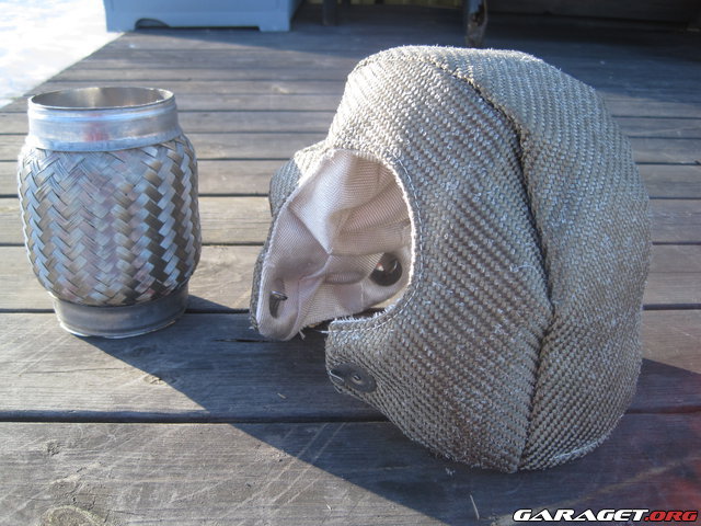

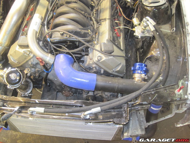

Började även lite med WGröret men fan då har man gått o köpt fel dim på rören 1 rätt av 3 möjliga.. så det fick vänta. Fick dit en böj i alla fall
https://www1.garaget.org/gallery/images/11/10112/10112-701b615019c893558e44b9340c799652.jpg

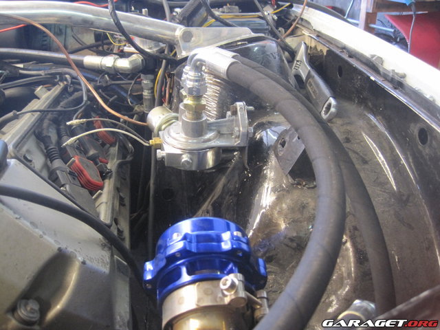

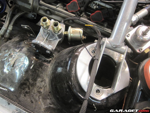

Fixa även lite med oljefilterförflyttaren..vart att placera den på bästa möjliga ställe.
https://www1.garaget.org/gallery/images/11/10112/10112-54a0cd4f9d89d07bd0ed3d155255c97e.jpg

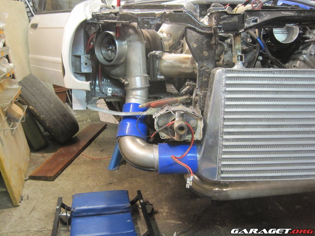

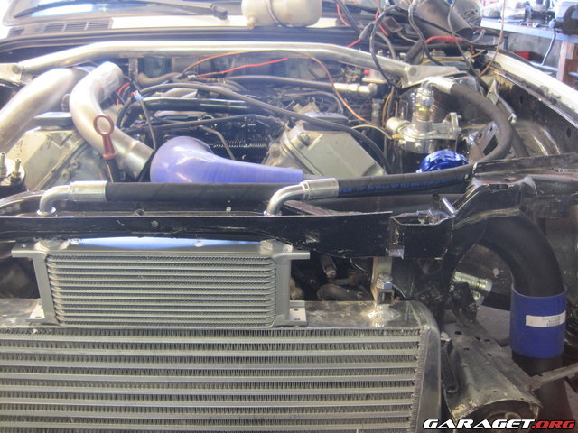

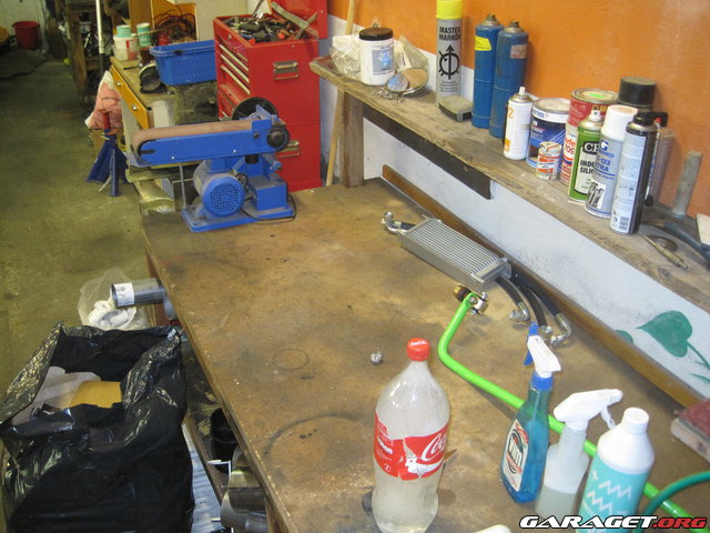

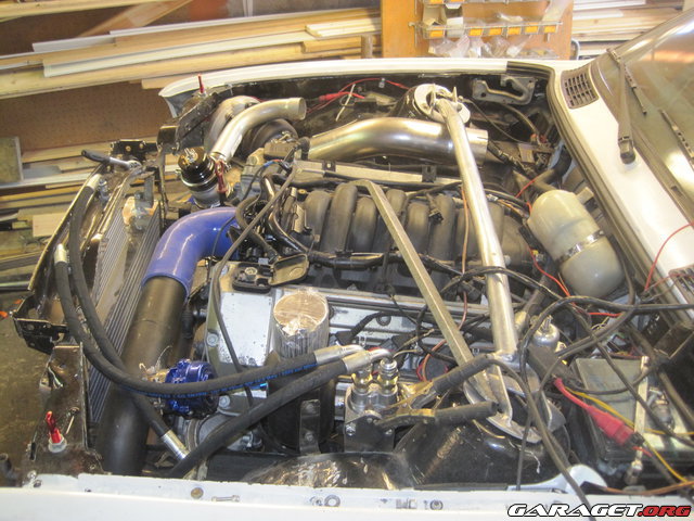

Oljekylaren passar perfekt mellan IC'n o frontplåten
https://www1.garaget.org/gallery/images/11/10112/10112-70790d88ec1357617675208ad16bf2a5.jpg
Såhär blir dragningarna av oljeslangarna
https://www1.garaget.org/gallery/images/11/10112/10112-59a53bd42cbb6b983d1c7cc458a0bdae.jpg

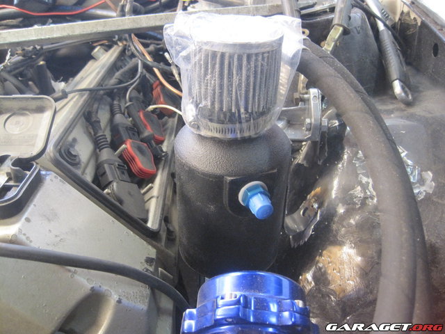

Fixade även ett fäste för vevhusburken.. lite dåliga bilder för att se hur placeringen vart.. men det vart hellt ok tycker jag.
https://www1.garaget.org/gallery/images/11/10112/10112-61631d6b8e2b2ae5c23e9abffc7ee32d.jpg
https://www1.garaget.org/gallery/images/11/10112/10112-0795f1bc779e77d18e903bf658f1133c.jpg
https://www1.garaget.org/gallery/images/11/10112/10112-ad98a2148940fcc3757bddffae38816b.jpg

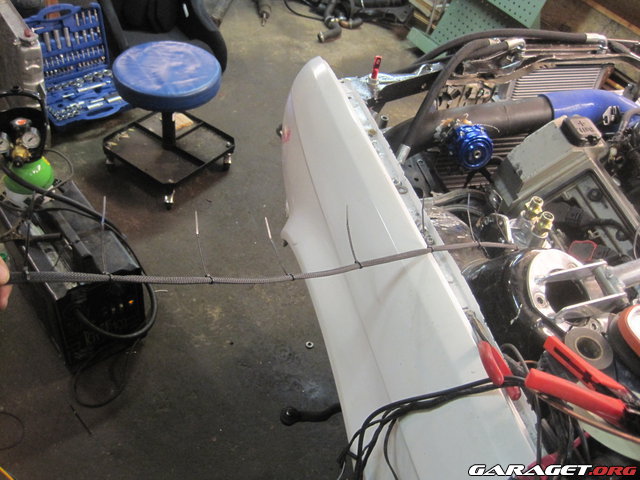

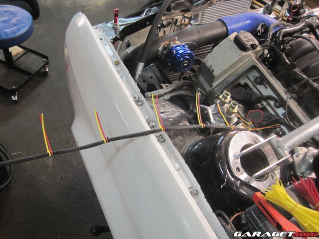

Drog lite el för Oljetryck/oljetempmätarna..lite halv seriöst känns det som. men det blir snyggt
https://www1.garaget.org/gallery/images/11/10112/10112-824344b0fdce5bc8033395ad18e267b6.jpg
https://www1.garaget.org/gallery/images/11/10112/10112-d2f1510d7f5a37fe2d34287f72e29f88.jpg

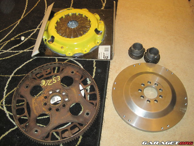

Fick detta paket från Bakaxel.se Tyvärr så saknades lamellen men den var restad o ska få den nästa vecka!
https://www1.garaget.org/gallery/images/11/10112/10112-4c886d0fedbff0adc4b6dbd071b5fb0b.jpg

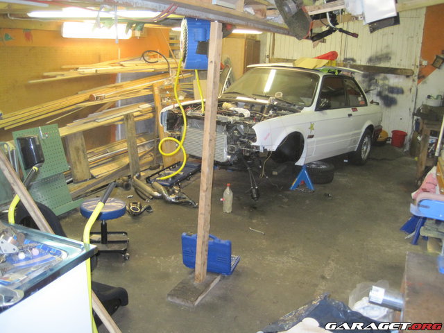

Detta var väl allt för nu..inväntar mina coilovers fortfarande, skall komma till sverige den 16:e o sen måste jag beställa nya bakdäck då mina nya däck som jag köpte var för små.
