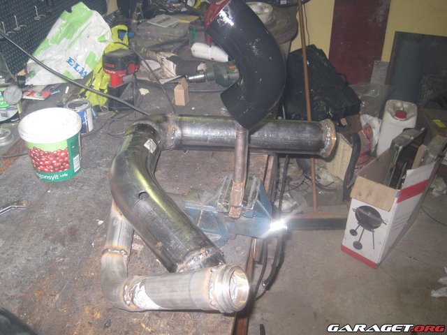

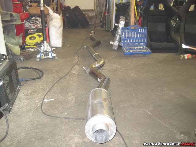

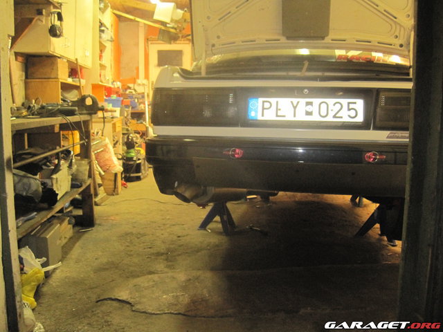

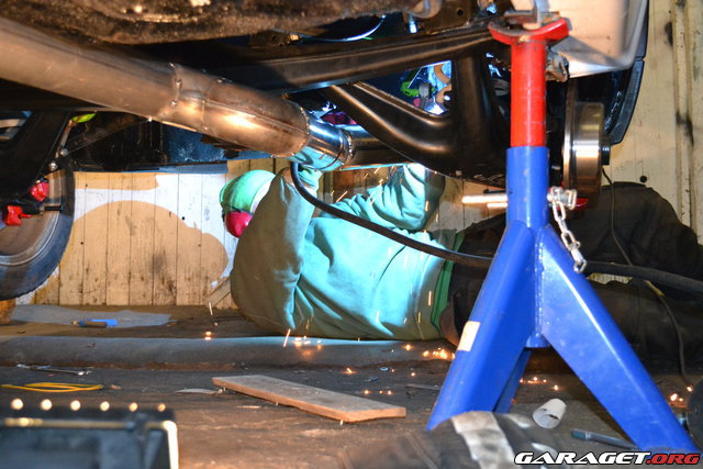

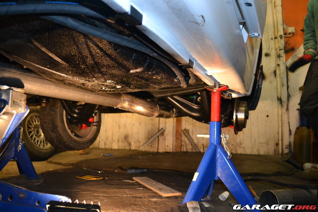

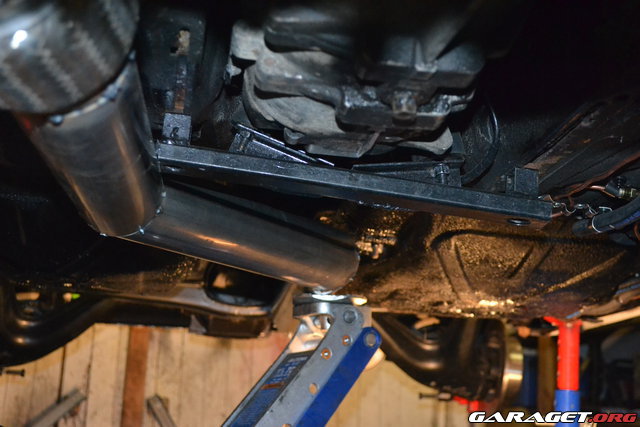

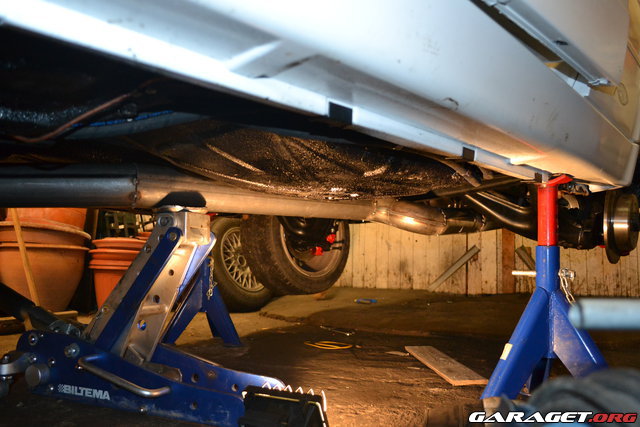

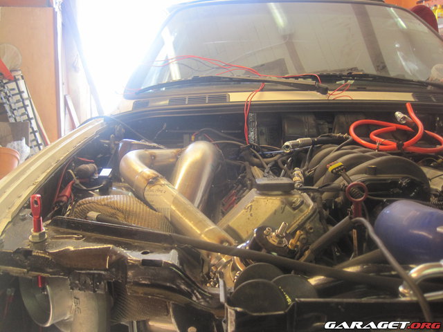

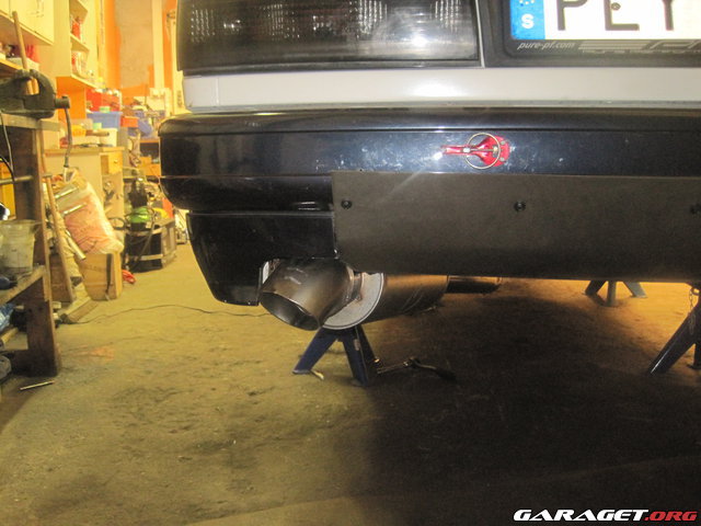

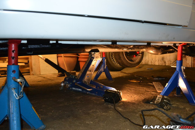

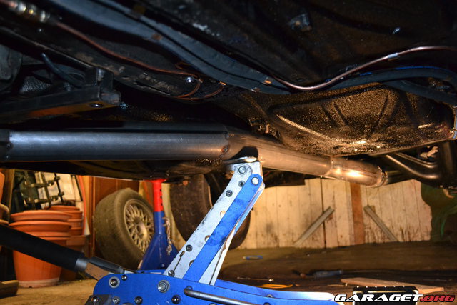

Var ute igår kväll och snickrade ihop ett avgassystem ihop med Nicklas.. Blev 3½" från turbo och bakåt.. Vi fick till det förvånansvärt bra tycker jag. Blev tajt och fint. Tyvärr inget som framgår av bilderna dock..
Nu ska det bara dit en till v-bandsklämma och 2 upphängningar till sen är det redo och helsvetsas!

Kommer du kunna tabort det sen då? (Utan att kapa det)
663 Inlägg
13 mars 2013
#406
Yes det blir inga problem. Sitter en v-band på turbon och en v-band på slutet av downpipen rakt neråt. Så det ska dit en till mitt på bara.
Men även som det är nu får man ner det utan problem.

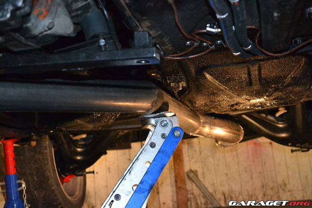

Helsvetsade avgassystemet igår. Fixade även alla upphängningarna. Idag ska jag försöka hinna med att fixa oljereturen o wgröret o svetsa dit lamdanmuttern.

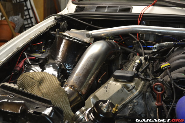

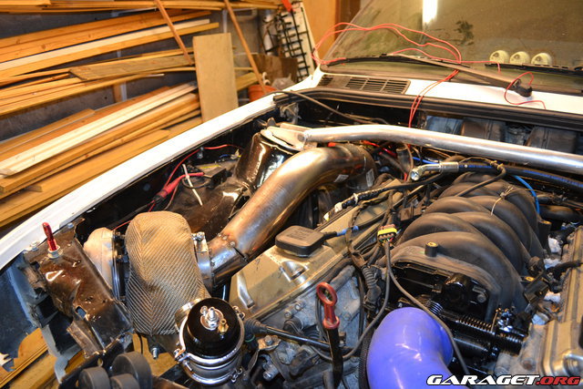

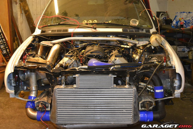

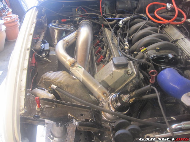

Nu var det ett tag sedan jag uppdaterade nått om vad som händer med min bil.

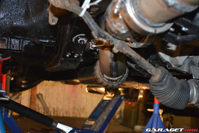

Har i alla fall hunnit helsvetsat mitt avgassystem o satt dit en v-bands klämma på mitten så det går smidigt att montera av o på. Planen var igentligen att köra med en japsdämpare i slutet med dieselböj på men tyvärr fick den inte plats så det fick bli bara en Apple-dämpare men tror det kommer dämpa jävligt mycket i alla fall..blir att se om det är alldeles för högt ljud får man modifiera avgaset lite mer för att få ner ljudnivån..vill få ett skönt dåvt ljud.

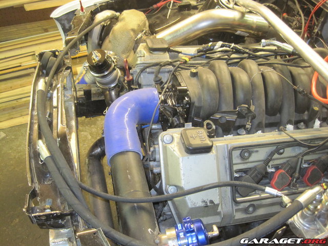

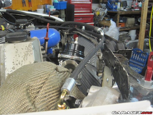

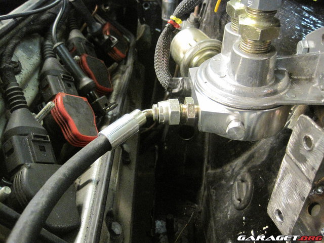

Fixat oljetillförsel till turbon nu också.
https://www1.garaget.org/gallery/images/11/10112/10112-2313ded7080cfa8dcf7bd2cb1570a12f.jpg
https://www1.garaget.org/gallery/images/11/10112/10112-bd3f327e890923aca91e961efd2c94d6.jpg
https://www1.garaget.org/gallery/images/11/10112/10112-c1e98b22683aa8b4ce9a55b7cd941758.jpg

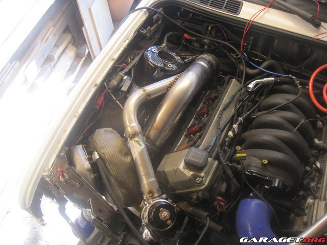

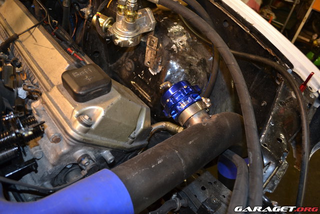

Loppade även dit WG-röret..åkte sedan iväg o helsvetsade det. Så nu är allt klart med avgassystemet förutom Lambdamuttern. Ngon jävla idiot som gav mej plugg i stället fölr mutter..vilket var sjukt irriterande!!
https://www1.garaget.org/gallery/images/11/10112/10112-31d149a54134303c6df26168075fb424.jpg
https://www1.garaget.org/gallery/images/11/10112/10112-550429e52ad573a1124c45e3b0810258.jpg
https://www1.garaget.org/gallery/images/11/10112/10112-5c29868bcdd9e4182ff4a8034a77826c.jpg
Här så har jag helsvetsat DP och WG.

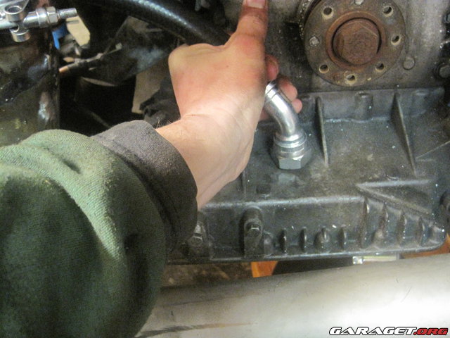

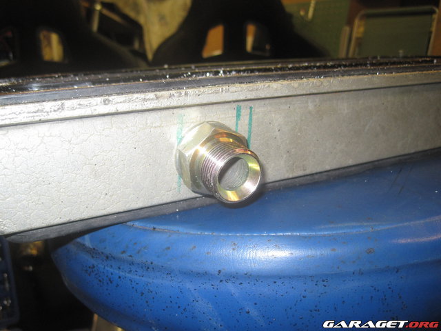

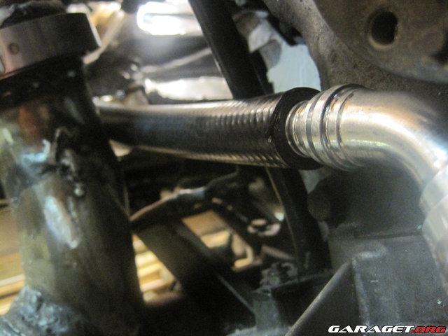

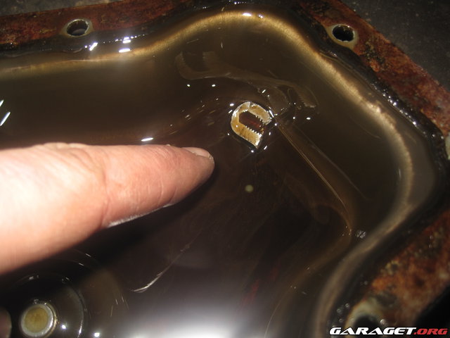

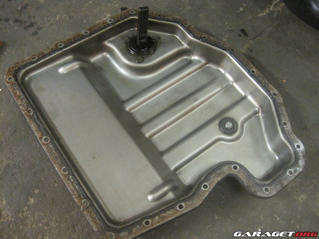

Sedan tog jag tag i det där med returen från turbon..hade tyvärr bara ett alt för att få till det bra..det var att kapa i rambenet för att få till vinkel o fallet på slangen. Blir att svetsa på massa förstärkningar på det för att få till stabiliteten..för tillfallet så sviktar det jävligt mycket om jag bara tar o hänger med armen på benet.. Men det kommer attt ordna sig. Tycker att det blev ganska bra ändå..kommer självklar att snygga till det som jag kapat o haft mej med.
https://www1.garaget.org/gallery/images/11/10112/10112-19b1c1df36d0f1f0c6727d7835891039.jpg
https://www1.garaget.org/gallery/images/11/10112/10112-1bd1d4b50b65d716dd65879797c37276.jpg
https://www1.garaget.org/gallery/images/11/10112/10112-feb20f1ebb2068f466d6ad2c01f32d0f.jpg

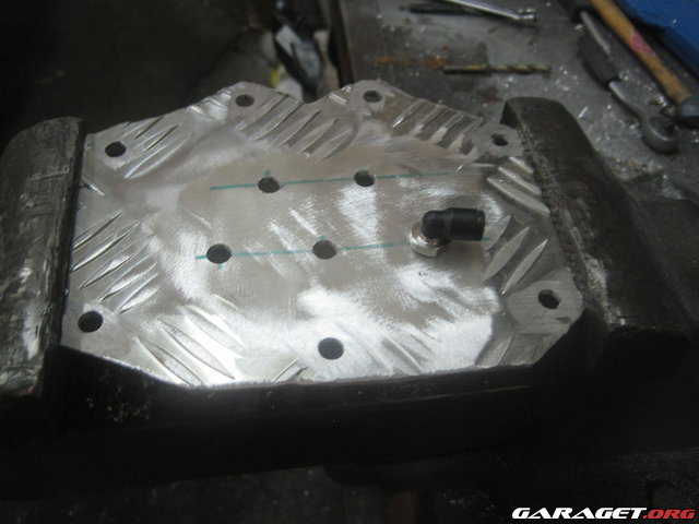

Här kommer returen gå ner i tråget. Ska bara borra hål o stoppa dit en skottgenomgång som jag köpt.
https://www1.garaget.org/gallery/images/11/10112/10112-a5a3ac1ccb6259eb8adefc33b0098e49.jpg

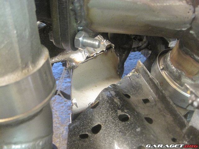

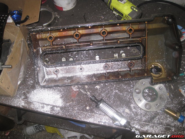

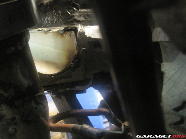

När jag plockade ner tråget för att fixa inför att jag skulle borra hålet för skottgenomgången så upptäckte jag ett besök..en lite metallbit..tycker det ser ut som en bit av nått gjutet med gänga i typ från en bult som antingen håller i tråget eller så pga det var så små gängor typ m6 eller så. tror absolut inte det är någon fara för maskinen.
https://www1.garaget.org/gallery/images/11/10112/10112-183e83e8102eb9678b23ae1d0036690e.jpg
https://www1.garaget.org/gallery/images/11/10112/10112-d7e867638b551ae03395d4866bc7528c.jpg
https://www1.garaget.org/gallery/images/11/10112/10112-0bd5126979b8a8fc4accca4f2d9d7415.jpg
Såg till att putsa rent tråget från allt skit o så..rent o fint iför montering igen:)

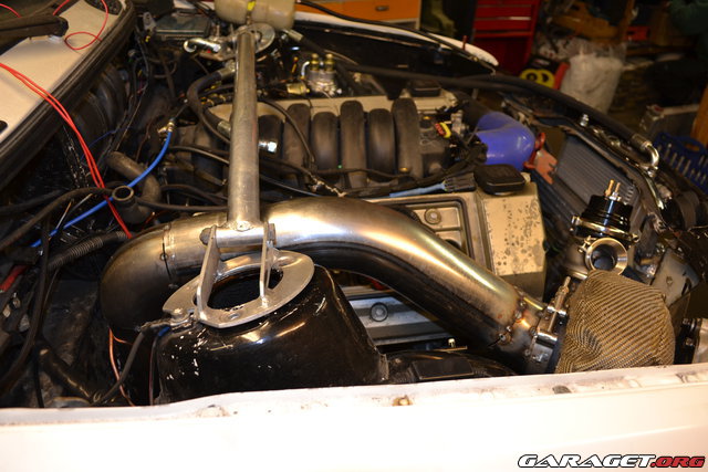

Ser bra ut! Men varför sätter man en wastegate sådär långt bak på downpipen? Det sitter väl en på turbon också?!
huehue
755 Inlägg
16 mars 2013
#411
Tror det har med motstånd i avgaserna, kan riskera skenladd om jag har rätt
If you want to win, You mustn't loose.
663 Inlägg
16 mars 2013
#412
Det där är utloppet från WG.. WG sitter på kollektorn men istället för så kallad screampipe drar vi in det i avgaset igen för att få ner ljudet  lite..
293 Inlägg
16 mars 2013
#413
Turbon som jag kör med har inte intergrerad WG!
Anledningen till att jag placerat WG röret där det är beror på att lambdasonden skall placeras innan wg.. o den får inte sitta allt för nära turbon.. nu hamnar den på gränsen på för nära ca 35cm bort.

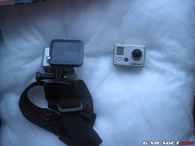

Äntligen har mina D2 coilovers kommit!! Har väntat X antal månader så detta paket var efterlängtat.
Köpt lite billiga kameror..vart 2st 1or för en billig peng. ska köpa en 2 sen tänkte jag.

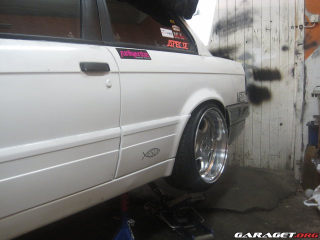

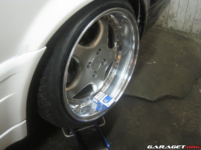

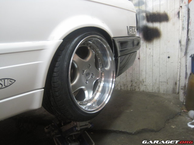

Har även fått på däck på mina nya fälgar..Fittan va sjukt feta fälgarna e på bilen!! sjukt nöjd med stuket på dem..återstår bara att lacka centrumet/ekrarna till svart.
https://www1.garaget.org/gallery/images/11/10112/10112-dbc131784124d4469aa123c1e9a812d8.jpg
https://www1.garaget.org/gallery/images/11/10112/10112-39aa76c7f56bd5b2e1170ebda7e341ed.jpg
https://www1.garaget.org/gallery/images/11/10112/10112-8f27bca96bf9875f057effaccf03ee05.jpg

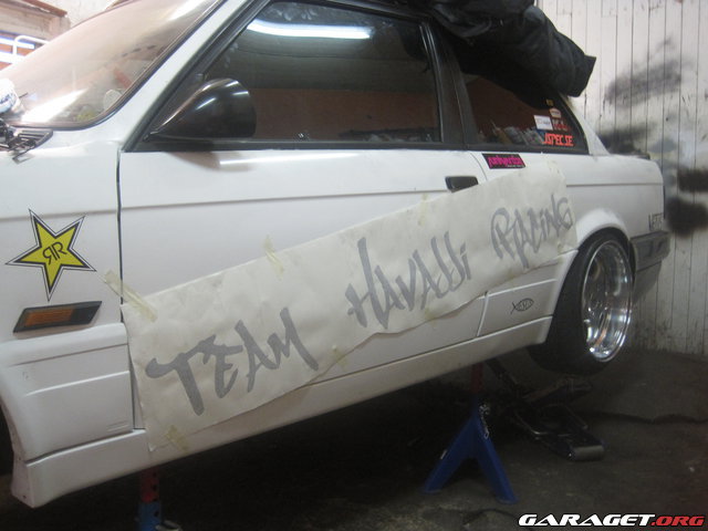

Var tvungen sen att sätta upp teamdekalen på sidan provisoriskt bara för att få en känsla om hur bra det blir.
https://www1.garaget.org/gallery/images/11/10112/10112-37b8b14d5fc4ec555fb4cc3e7b88d938.jpg

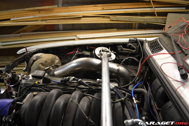

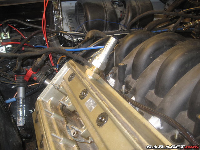

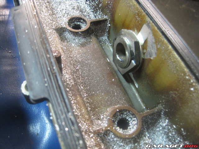

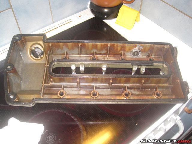

Efter det så fixade jag klart det mesta med vevhusventen o insuget.
https://www1.garaget.org/gallery/images/11/10112/10112-8f1afd8dc20a33ad7f457c45f742a5db.jpg
https://www1.garaget.org/gallery/images/11/10112/10112-fc2037544ae6f6bb2fde8cfa223f4a65.jpg
https://www1.garaget.org/gallery/images/11/10112/10112-d21064775d609e95276204077004e4d6.jpg

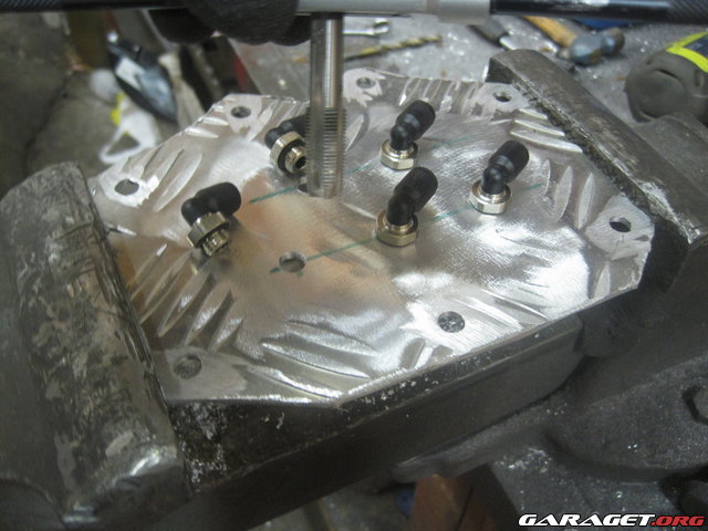

Tvättade rent kåporna efter att jag hade borrat
https://www1.garaget.org/gallery/images/11/10112/10112-129eea030ab91af09e9144e9d667da3e.jpg
https://www1.garaget.org/gallery/images/11/10112/10112-3b5dcb6ebf55adc1aeb1b103d9fd6d49.jpg
https://www1.garaget.org/gallery/images/11/10112/10112-643cd57ab78abc8b4beaa934b90096f6.jpg
https://www1.garaget.org/gallery/images/11/10112/10112-d94778ae116b4946c6794d2307b30a12.jpg
