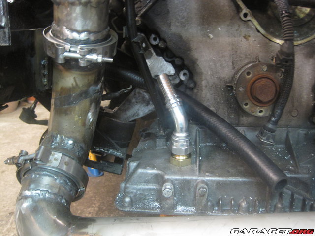

Måttade in oljereturen också för att idag hinna med att åka förbi o pressa slangarna.

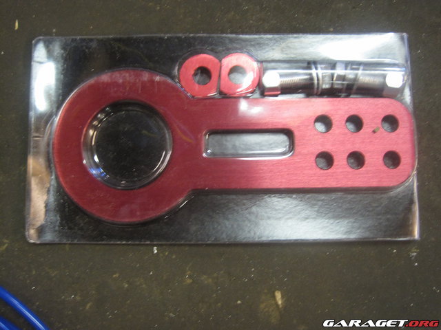

1st dragöggla beställdes också..ska ha den i bak tänkte jag.

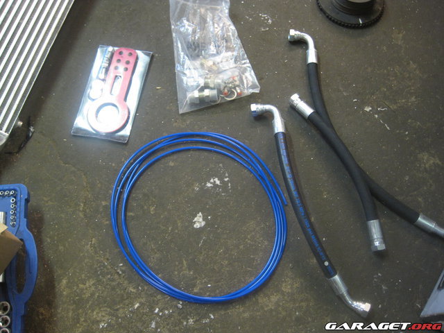

De sista slangarna o smågrejer till motorn

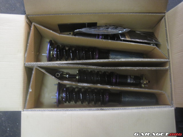

Äntligen var dom hemma <3 D2 D2 D2!!riktiga coilovers runt om inte sep fjäder o dämpare i bak.

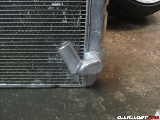

Hämtade ut min kylare som behövdes moddas lite vid ena anslutningen.

Du får byta ut coiloverbilden då du kört en dubbel slangbild wink

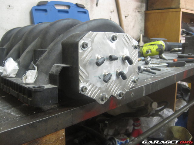

Tycket också att du ska skita i att lacka fälgarna. Det är asfett som det är nu. En fråga också det du har bytt ut insugsmembranet med. Vad är det och fyller det någon funktion nu?

Nu e i alla fall bilden bytt:)
Insugmembranet fyller ingen funktion att ha kvar. Skulle bli tvungen att plugga slangar o sen så fort jag skulle köra i lite laddtryck så skulle det paja. Samt att vevhusventilationen går in i den original men jag har meckat dit skottgenomgångar i ventilkåporna för att få bra ventilation i motorn...kör på 19mm invändigt slang. Sen blev det sjukt mycket bättre o snyggare med den där plåten.

Glömde fråga det förut. "Nipplarna" eller vad man nu ska kalla det på plåten du bytt ut insugsmembranet med. Vad fyller de för funktion?
Håller du på o bygger överladda m60 eller?
nipplarna e för vakum
