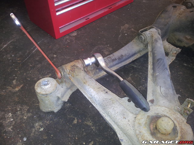

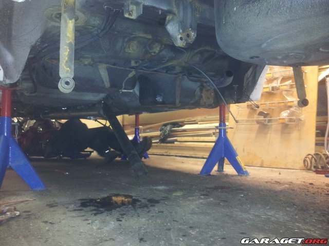

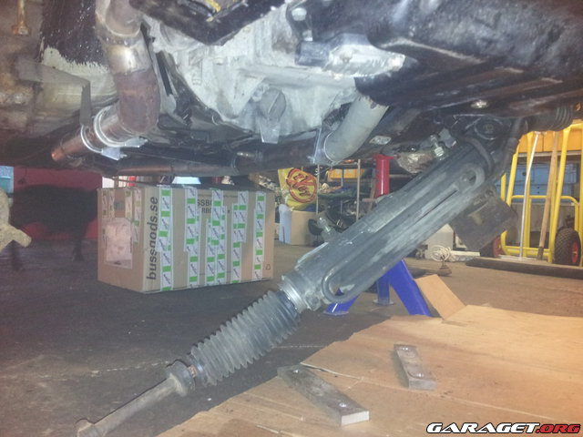

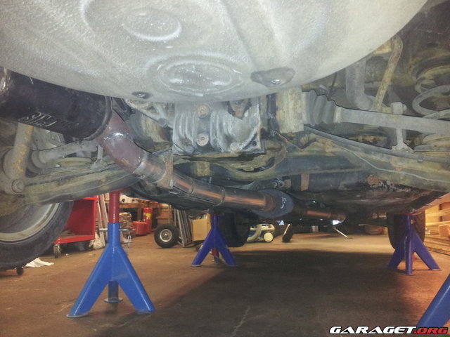

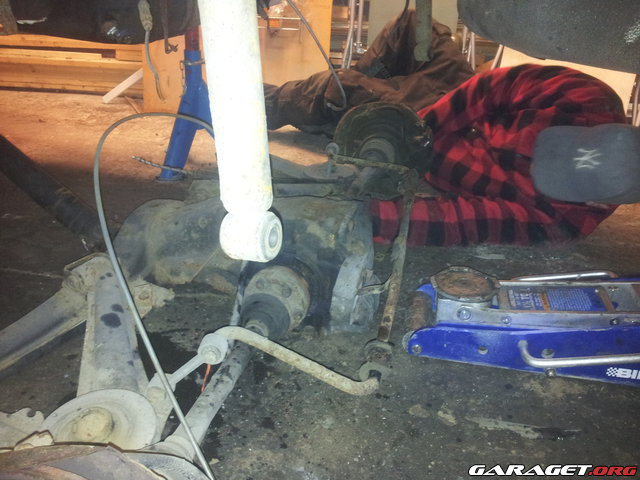

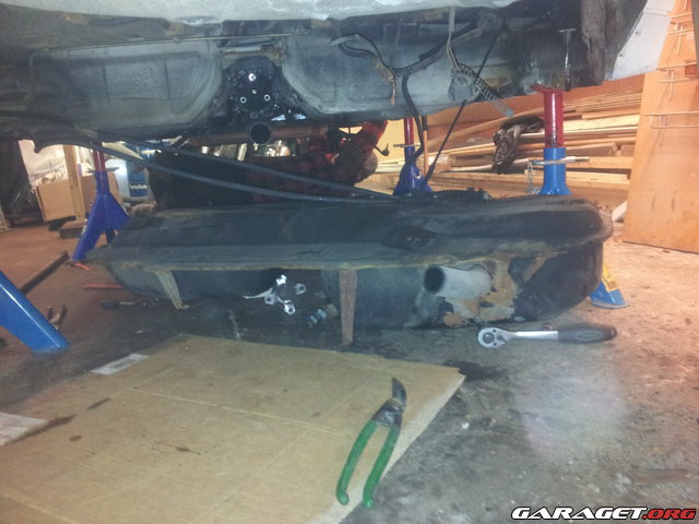

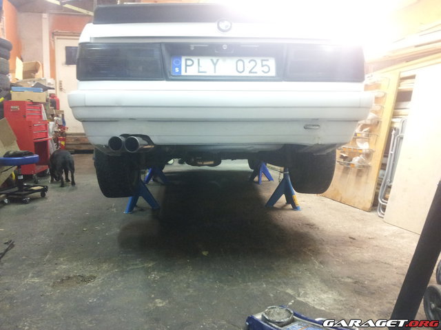

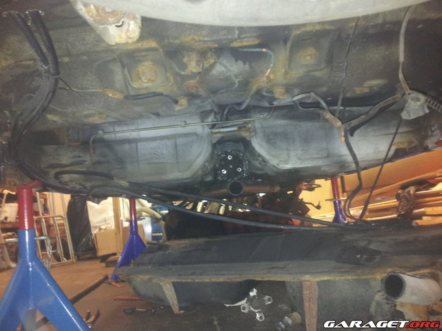

När väl bilen gick igång så fick det räcka.. igår så meckades bakvagnen o delar av framvagnen ner för jag ska lämna in saker på blästring o massa nya saker ska dit så som nya bussningar o coilovers.Jag rev även ner tanken o idag så var tanken att kapa bort reservhjulsbaljan o även lägga igen den.

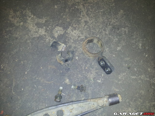

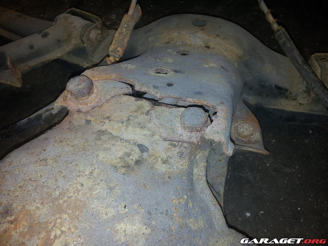

Var med om en sak som jag aldrig skulle tro kunde hände på en 318is pga effekten...haha. upphängningen till diffen i bakvagnesbryggan hade gått av!!Helt sjukt

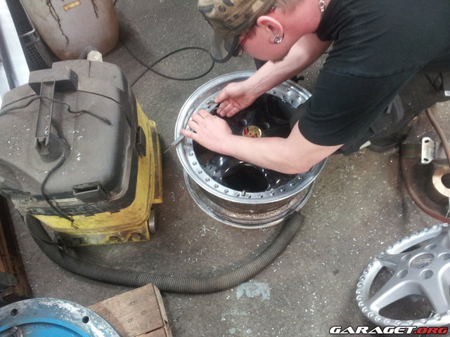

Hann även en sväng till uppsala o besökte dione för jag skulle lämna in mina fälgar på riktning.

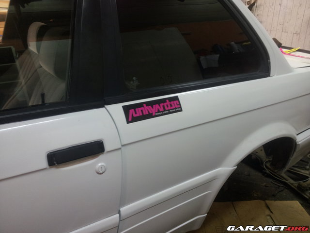

deklatrimmade även bilen igår;)

Verkar vara lite kraft i den om de gick sönder!! yikes haha grymt bygge big_smile
663 Inlägg
16 oktober 2012
Den var sönder redan innan motorbytet, det som är så roligt haha.. Aldrig sett nåt liknande förut.. Inte ens på E30is nära 1000hk liksom.. Måndagsexemplar!

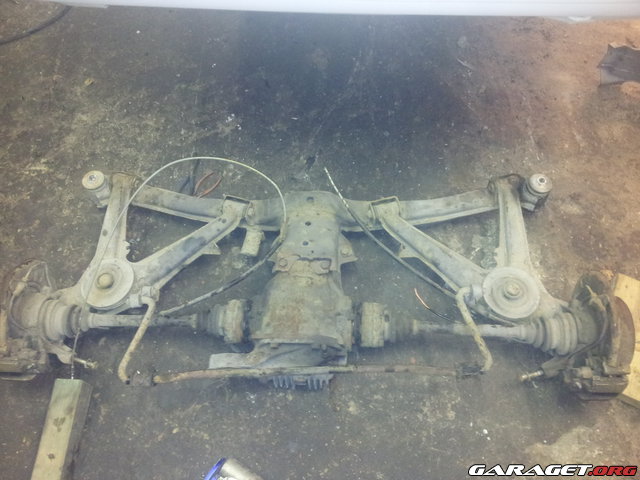

Började att demontera bakvagnen i molykyler igår. Allt ska in på blästring

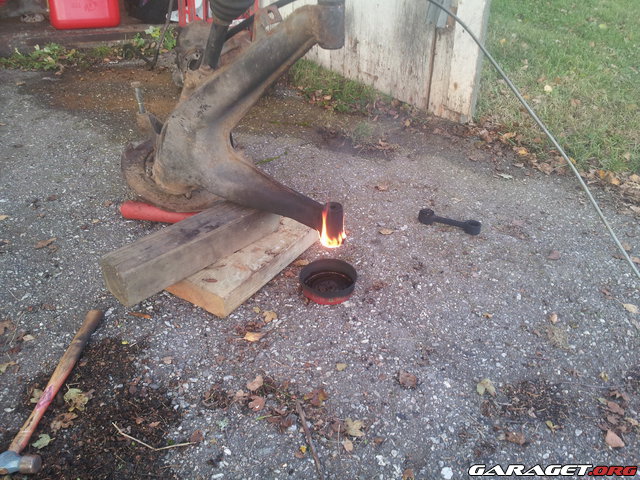

Eldade ur lite bussningar också
https://www1.garaget.org/gallery/images/11/10112/10112-7a19edf1e92333b1396fe01f1717857c.jpg

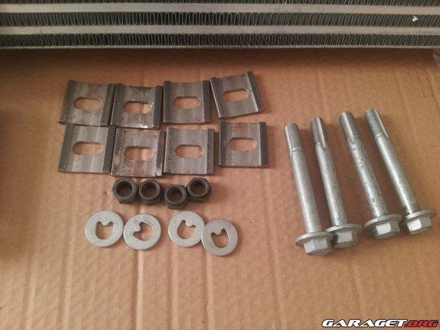

hade varit nice men fan jag var iväg ju till södra sidan o hämtade lite grejer.. camber/toe kitt som jag ska svetsa på o sen vill jag förstärka bärarmarna o lite annat på bakvagnen
http://server.pure-pf.com/phpBB3/viewto … mp;t=60052 kika på länken så förstår du hur jag menar.
Men jag vill nog ha grejerna pulverlackade för 1500kr.. men kanske om man kan ta det typ efter att jag kommit hem. Så jag hinner svetsa på förstärkningarna.

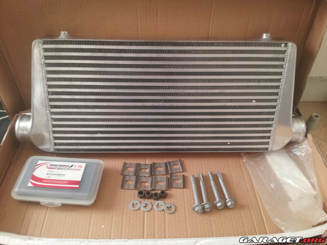

Som sagt så har jag varit iväg o handlat lite saker samt fått hem lite framvagnsdetaljer som jag ska byta ut.
Är just nu i Norge o jobbar men när jag kommer hem så ska jag få mina bussningar från Badassparts..dom skulle kommit tidigare men hade problem mer leverantören.
Sen ska jag beställa 2st 680cc precision spridare o en Weldon BTR från PPF, även en fuelcell ska beställas så jag kan bygga klart soppasystemet.
Var i väg o köpte lite grejer av en kille på blocket som hade tröttnat på sitt bygge o sålde massa godis löst så jag var snabb o fick lite saker jag ville o behövde. IC, Spridare och Camber/toe kitt.

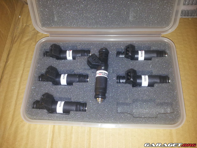

Sprillans nya 680cc spridare, fattas bar 2st nu (beställning gjord)

Lite prylar till bakvagnen så man får rakare hjulvinklar;)

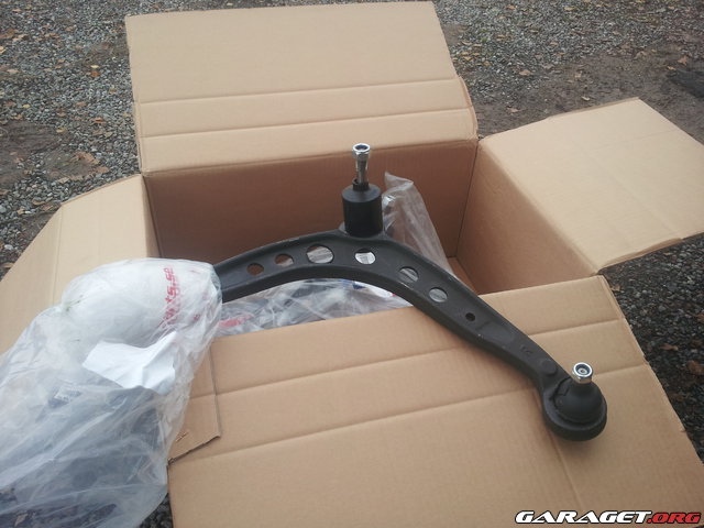

Nya bärarmar i fram med lite bussningar osv.
