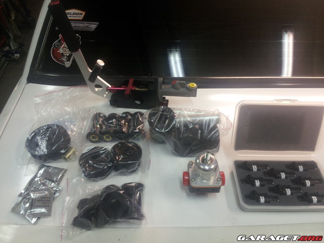

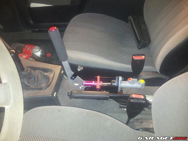

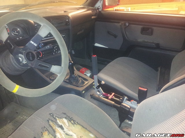

var ute en snabbis i garaget o kollade lite på hur man skulle montera handbromsen på bästa platsen..kommer bli jävligt spännande med hydralisk handbroms på bilen;)
https://www1.garaget.org/gallery/images/11/10112/10112-19a3737137432fb1659c3aea0f303931.jpg
https://www1.garaget.org/gallery/images/11/10112/10112-497c9ea5de85fd05003d8f54654840ba.jpg

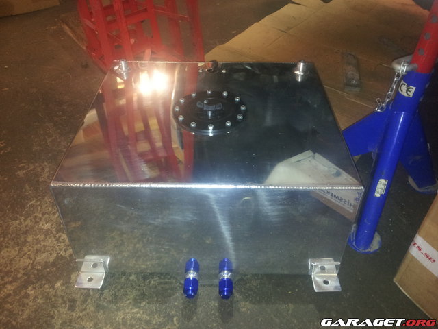

Sen kom den nya efterlängtade fuelcellen från kl-racing. Har även köpt dunkalu som ska ner i bagaget så det blir lite stil på det hela;)

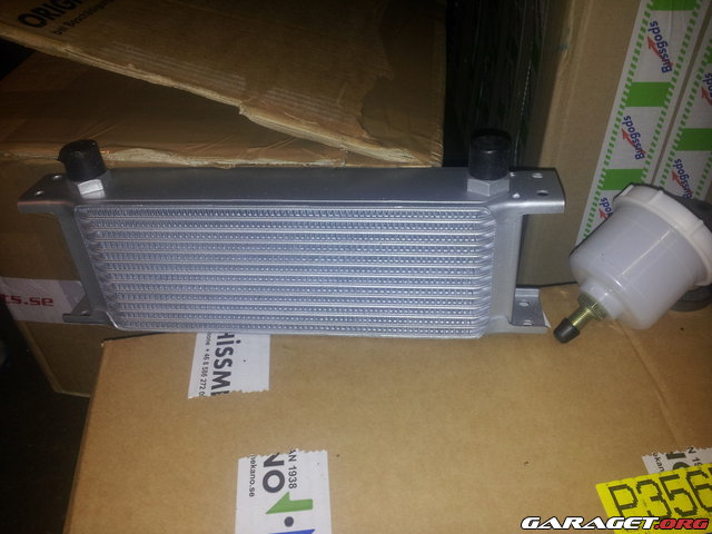

köpte även en oljekylare pga dessa motorer verkar bli varma så det var likas bra kände jag.Vart bara en 13raders men får se om det blir problem med tempen så får det bli en större i framtiden.

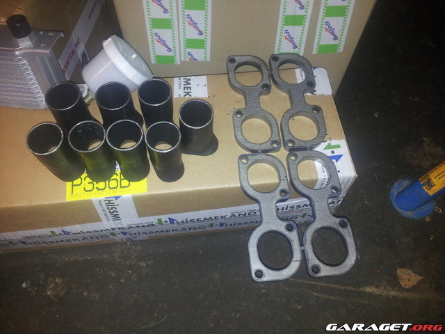

flänsar+lite svartstål..dessa är ovala så det passar bättremot flänshålen.

Bussningkittet från BAP kom också hem+BTR o 2st nya spridare så nu äntligen har jag 8st 680cc högohmiga Precision spridare

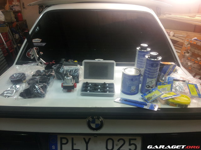

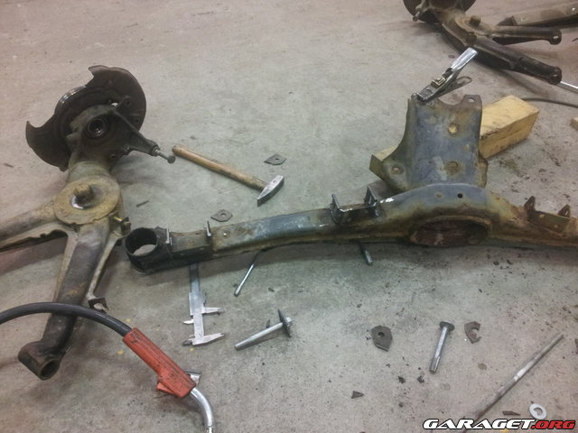

Monterade även mitt camber/toe kitt på bakvagnen nu innan den ska blästras.
https://www1.garaget.org/gallery/images/11/10112/10112-dff4bed3738235c7436a1f1c47350518.jpg
Imorogn så blir det att prseea ur hubbarna ur bararmarna samt svetsa dit förrstärkningarna sen ska jga börja med att slipa bort alla underredsmassa under bilen så jag kan sprut på ny o fräscha till det nu när man håller på.
