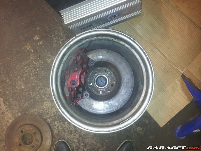

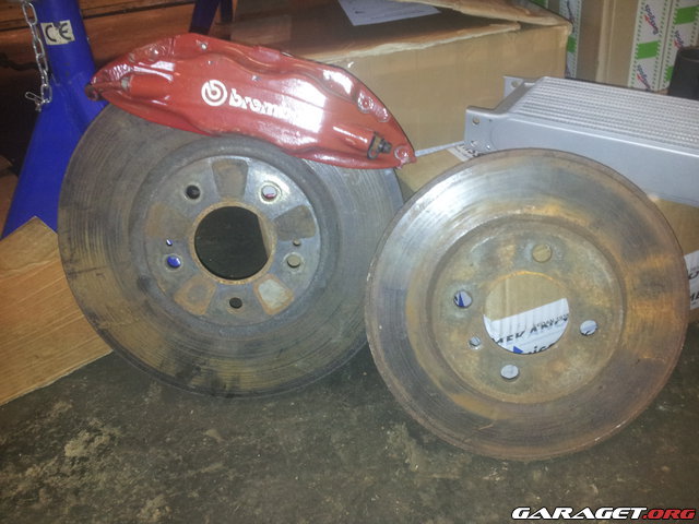

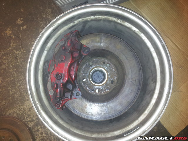

Hockne hade ett par skivor o ok från en evo 6a som jag ville ha o då tog jag hem o måttade lite på mina fälgar. Verkar passa med någon mm tillgodo. blev en spacer på 20mm för att oket inte skulle ta i.
skivorna skall jag lämna in till dione för att dom får borra om bultdelningen. är ju 5/112 eller 114 kommer inte ihåg. Jag ska ju åka 4 bultat så då måste skivorna moddas lite. Sen blir det att måtta på oket o vattenskära ett par adapterplattor.

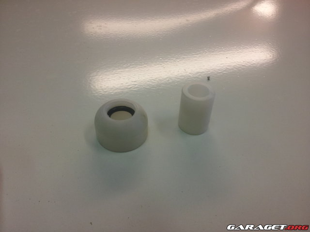

Ny bussningar från specialsvarv till växellängaget kom på posten också

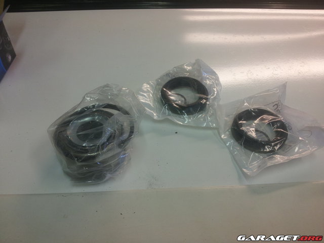

Trodde jag beställde 2st hjullager till i bak men det visade sig bara vara 1st som jag beställde:(
Blir att beställa ett till när jag kommer hem nästa gång från Norge.Nya packboxar till diffen kom även.

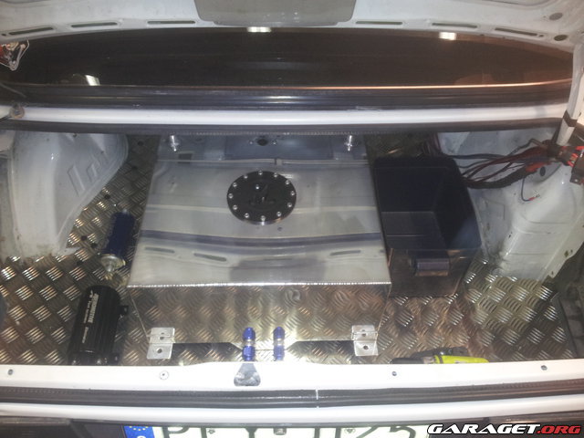

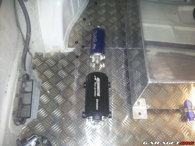

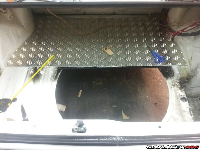

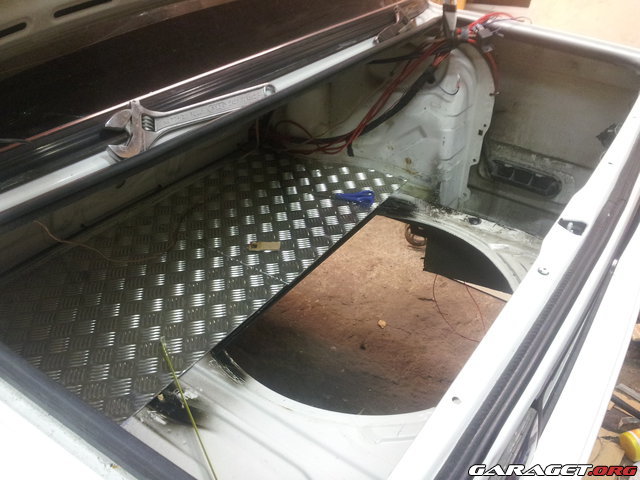

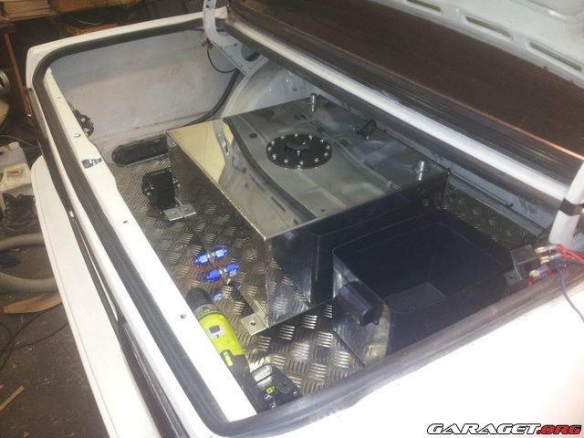

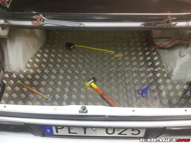

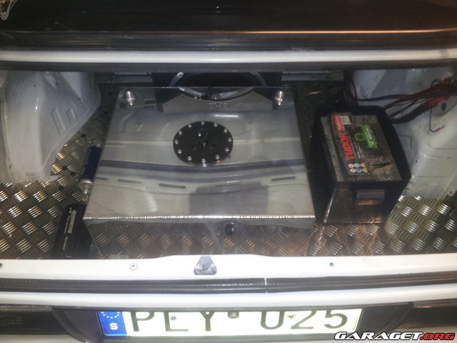

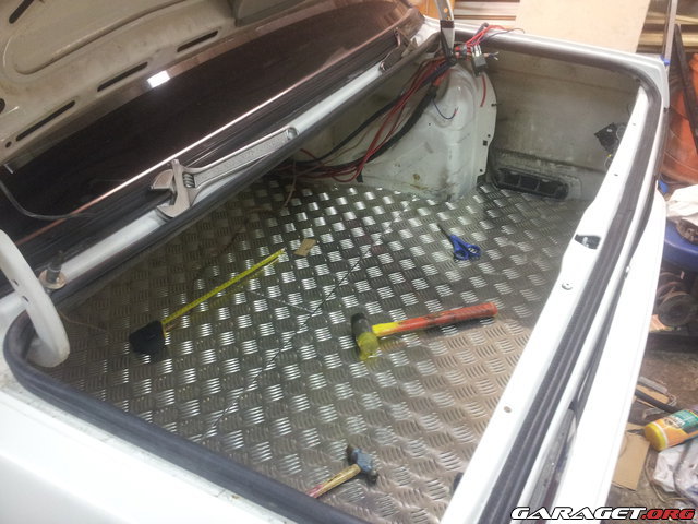

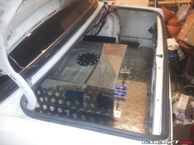

Började att snygga till lite i bagageluckan. Vart ganska nöjd över resultatet:)
Kapade bort reservhjuls balja o sen monterade jag ny durkplåt i bagaget i stället.
Slängde ner nya fuelcellen o satte även dit en batterilåda som jag tänke köra med. Återstår bara att sätta fast fuelcellen med bultar. Även montera fast batterilådan. Även det gamla soppasystemet rev jag ner o stoppade dit de nya "lite värre" sakerna som ska leverera spriten till maskin.

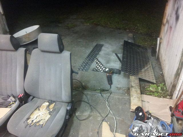

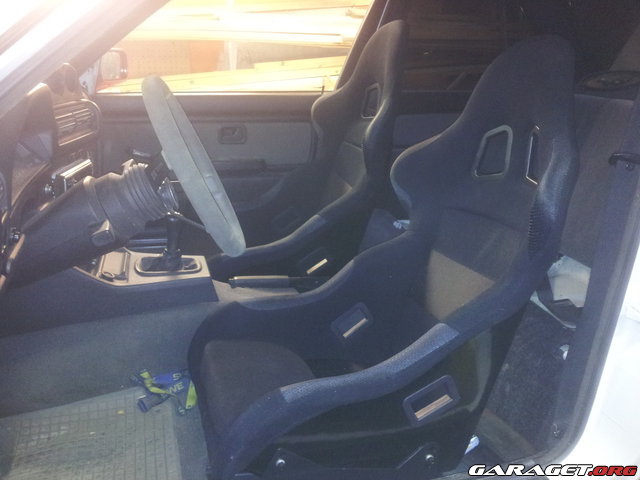

Demonterade ur originalstolarna o slängde in de nya sitta still stolarna.. men tyvärr så han jag inte svetsa ihop några nya fästen till skenorna..försökte  mest känna hur högt upp jag skulle sitta o så.

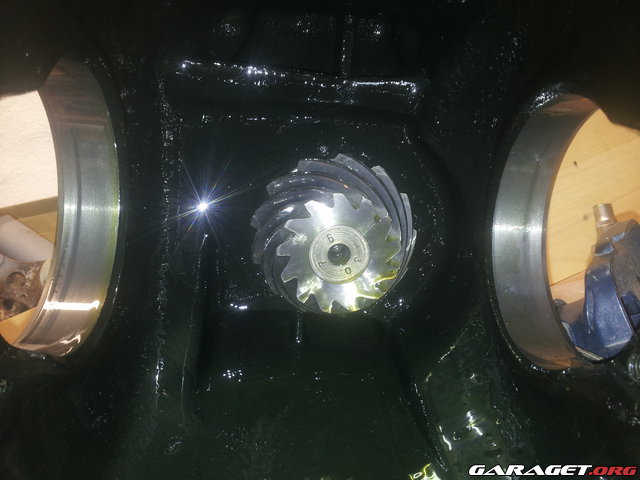

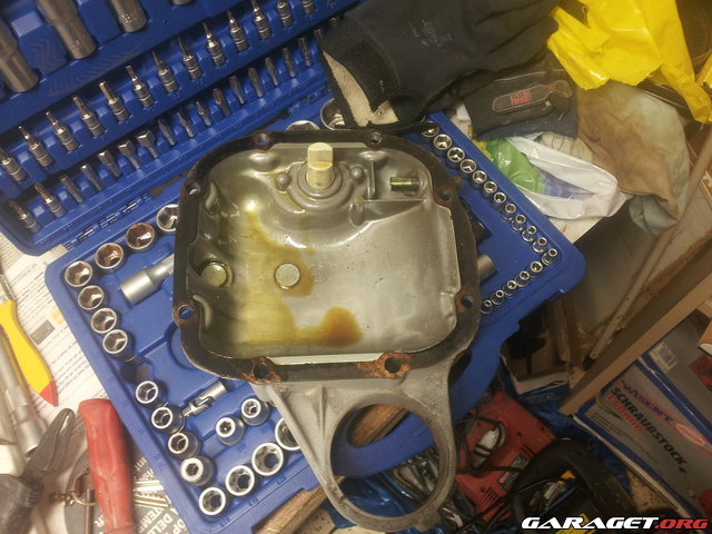

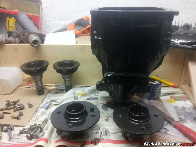

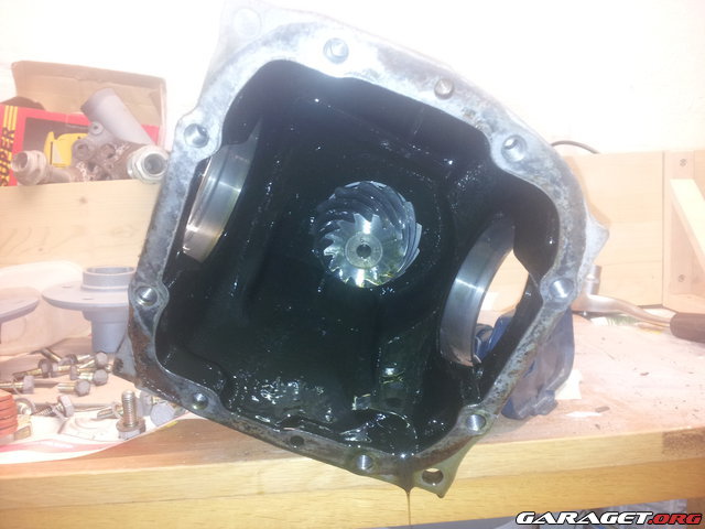

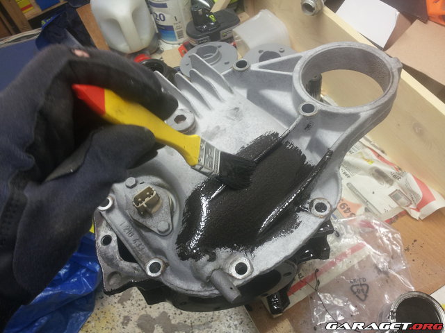

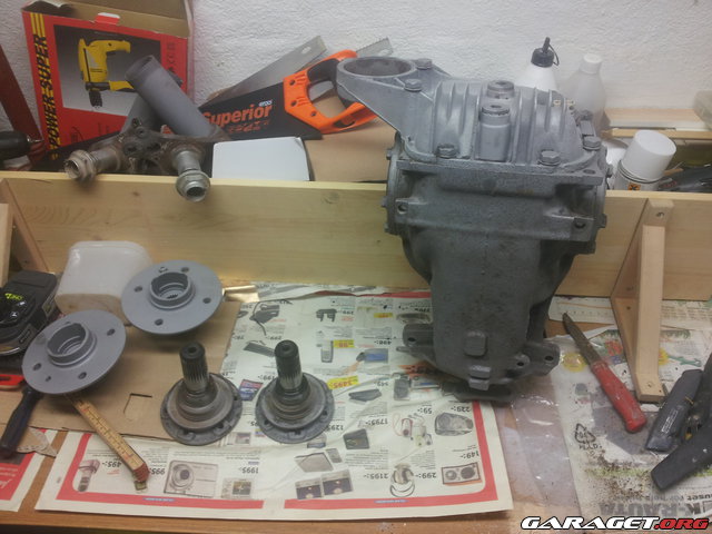

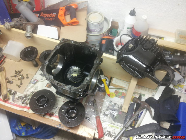

Fixade lite med diffen o bakvagnen nu innan jag åkte till Norge.
Det skall bytas packboxar,lager och packningar så allt blir fräsht när den blir ihopsatt.
https://www1.garaget.org/gallery/images/11/10112/10112-baab959c9475c5ae9a80ae87c755f1c4.jpg
https://www1.garaget.org/gallery/images/11/10112/10112-ea62e17f1d2adf5e8be982ec02ac6328.jpg
https://www1.garaget.org/gallery/images/11/10112/10112-e803536fd646e2c29a1e0312303e86a0.jpg
https://www1.garaget.org/gallery/images/11/10112/10112-a43d45a70c7a42e84332bceeab8ad5be.jpg

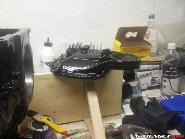

Målade diffen o lite andra delar..vart jävligt bra. Blir att dra på ett lager till sen när jag kommer hem igen.
