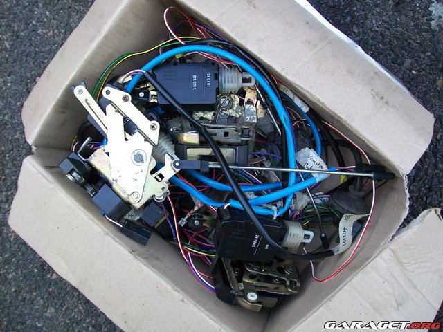

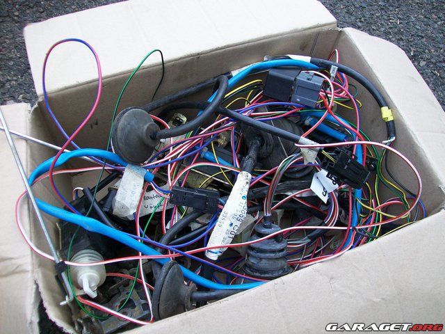

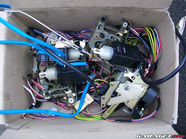

idag har jag vart o plockat ett central lås! big_smile big_smile
https://www1.garaget.org/gallery/images/183/182654/182654-8da05a79737ad16fd1e71b0a324ad073.jpg
sprutade på wd40 på allt i låsmekanismen eller va man nu säger, o blåste/torkade bort all skit som wd40 in löste upp så dom blev väldigt fina tongue
https://www1.garaget.org/gallery/images/183/182654/182654-d8a35a36d0ae2659e86de8f22a0636a9.jpg
sen när de va klart så åkte det ner i lådan igen. får se när jag ska koppla in det, blir nog när bilen e avställd nästa gång smile

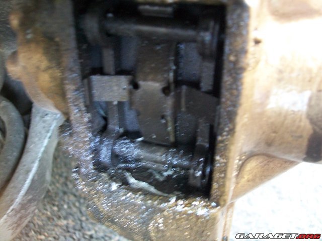

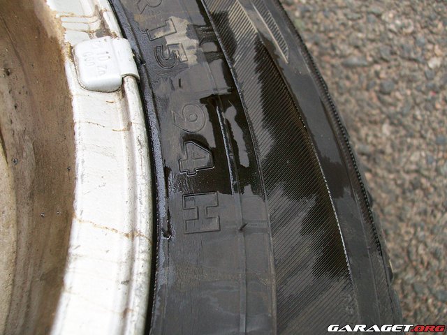

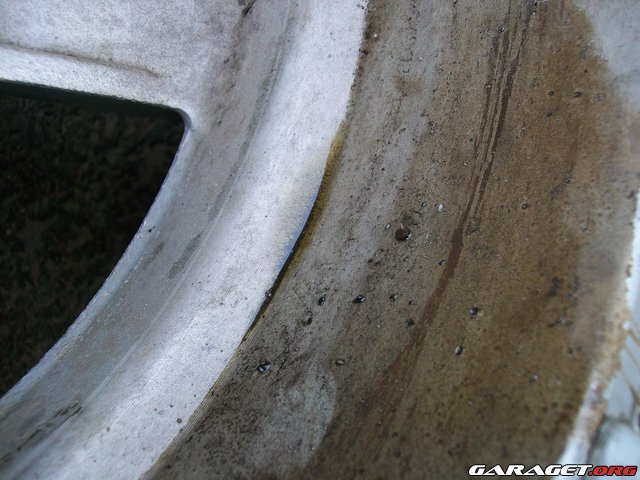

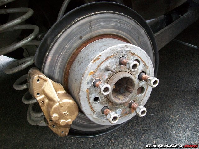

sen såg jag ju att det runnit olja på ena fälgen o däck bak! yikes
https://www1.garaget.org/gallery/images/183/182654/182654-534dbf44a42b798147359df7561645a4.jpg
https://www1.garaget.org/gallery/images/183/182654/182654-fdb931b2ef7e393d1f6c93fc54dcb3ee.jpg
på skölden också
https://www1.garaget.org/gallery/images/183/182654/182654-365cc4c81d7f3587499b7a9d7eec44ce.jpg
oj då tongue
https://www1.garaget.org/gallery/images/183/182654/182654-6971343158829039a90ff15c27857079.jpg
https://www1.garaget.org/gallery/images/183/182654/182654-878a642313d36bc906df862dae41bd3f.jpg

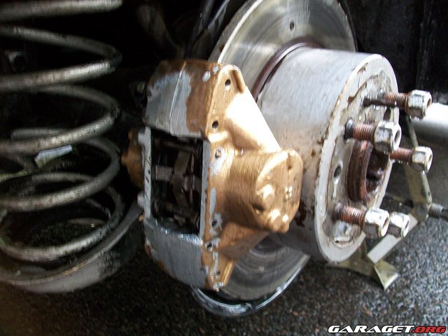

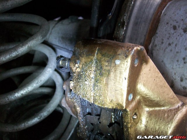

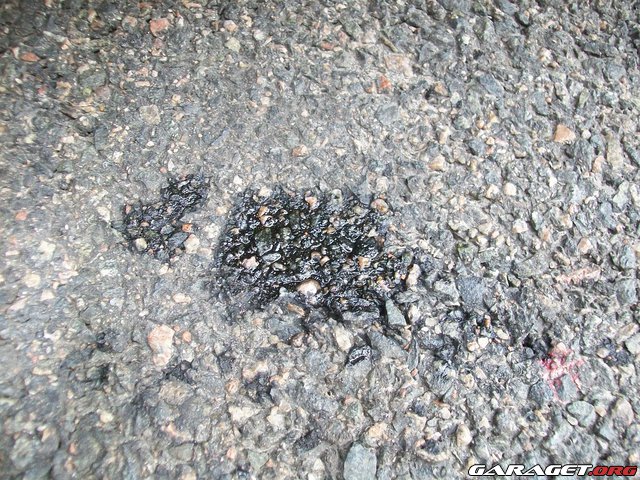

jag hoppa in i bilen o trampa på bromsen o då blev det en pöl under oket tongue
https://www1.garaget.org/gallery/images/183/182654/182654-252dca854e4261280123849263e09c30.jpg

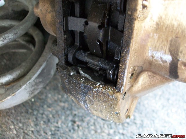

pappa kom ut för att se vart det kom ifrån medan jag trampade på bromsen igen smile det läckte i glipan/skarven som oken e iskruvade med varandra i. drog åt skruvarna som knappt var åtdragna och som håller ihop oket sen var det tätt igen big_smile
https://www1.garaget.org/gallery/images/183/182654/182654-9ed6a350c49ccbb6245c927c275431de.jpg
tvättade av det med avfettning så att man kan kolla om nån dag igen så att det verkligen blev riktigt tätt.
man ser ju vart bromsvätskan har tatt på färgen roll

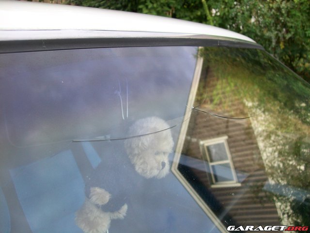

dålig bild men sprickan ja fick i rutan pga stenskott tongue

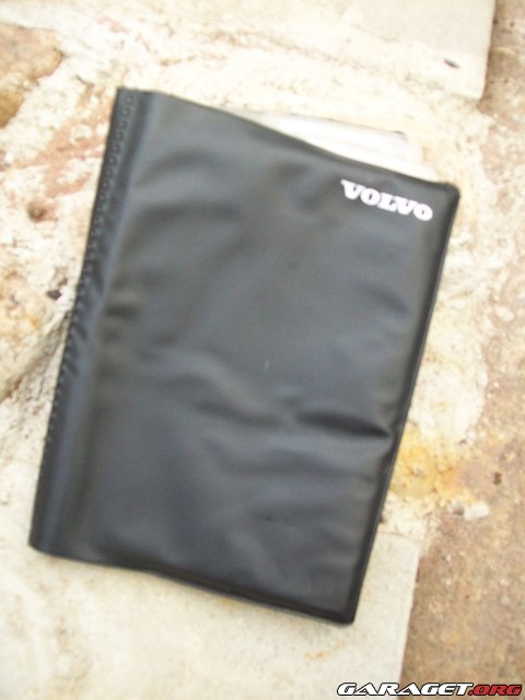

sen tog jag en titt i denna som jag aldrig bryt mej om att titta i så noga mer än att stoppa i besiktnings papper wink
https://www1.garaget.org/gallery/images/183/182654/182654-16f94daa5fc9040a381703e2ca08c654.jpg
hitta nått garantibevis i den (fränt big_smile ) men ingenting e på skrivit tongue

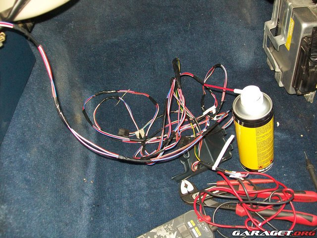

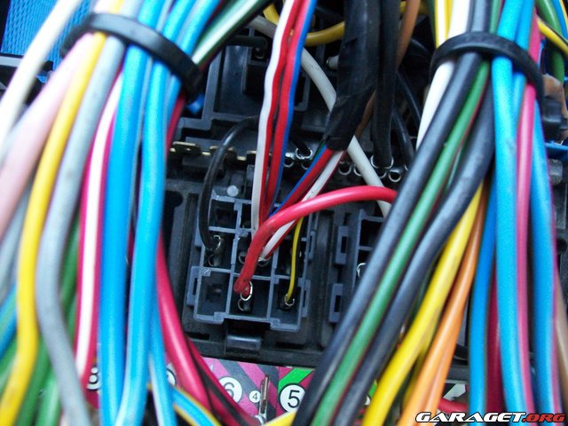

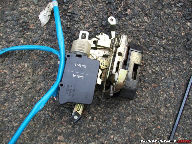

idag har jag ju grejat lite med mitt kära centrallås big_smile
tog lite random bilder

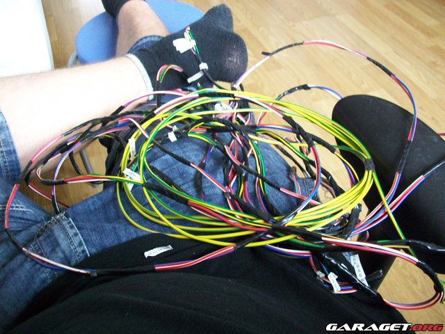

så såg det ut efter att ja klippt bort onödiga kontaktstycke o sån skit tongue lite mindre kablar blev det ju smile
https://www1.garaget.org/gallery/images/183/182654/182654-139943aadd95435107b08e4995a0dbe5.jpg
https://www1.garaget.org/gallery/images/183/182654/182654-bbdf465298291620083dc5408de5722b.jpg

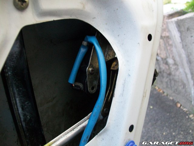

sedan monterade jag alla centrallås motorer tongue fint med 940 c-lås wink så man slipper alla jävla stag som går genom halva dörren
https://www1.garaget.org/gallery/images/183/182654/182654-970bb3ecd8338206c467457996c4ac63.jpg

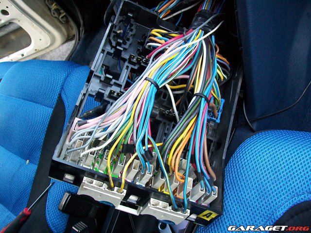

nu ska kabelhärvan in också wink
https://www1.garaget.org/gallery/images/183/182654/182654-16000a1cd4cbbb089894da8f6be09130.jpg

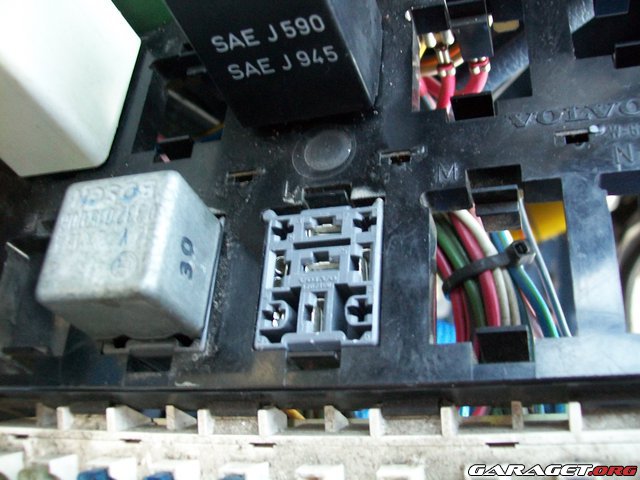

relähållaren på plats smile
https://www1.garaget.org/gallery/images/183/182654/182654-12d46b7a67b5fb56caef54f1ea7b8a41.jpg
ström till relät inkopplad, försöker kopplar det lika dant som dom gjorde på fabriken wink
https://www1.garaget.org/gallery/images/183/182654/182654-de40a8ec4a75f8950719237ecf260412.jpg
el-centralen på plats igen o reläet dit satt smile
https://www1.garaget.org/gallery/images/183/182654/182654-e929c4f83ad6442e3dc84299cfe2538b.jpg

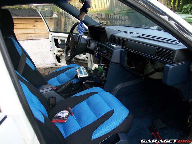

då är det bara börja dra ut kablarna till motorerna i dörrarna, detta är till högra sidan
https://www1.garaget.org/gallery/images/183/182654/182654-422aac8515423781fc5cf3559291ea59.jpg
sen tog jag inga fler bilder men jag han o koppla klart allt o det funkade!!!!! big_smile big_smile big_smile big_smile så imon ska jag bara skruva tillbaka all inredning igen o sen åka te volvo o hämta ett paket cool
