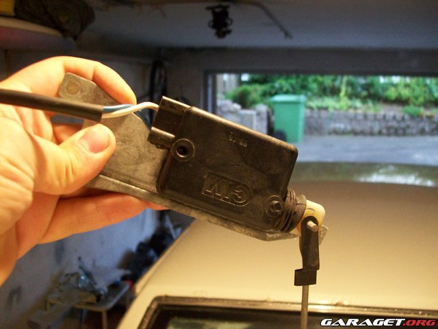

idag har jag ju vart på bäste skroten o handlat lite tongue
köpte mej en låsmotor till bak luckan smile

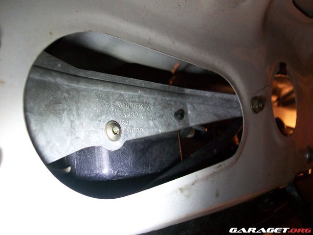

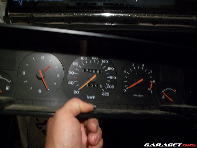

och ett mätarhus för att se om bensin mätaren ville vara så vänlig o fungera, men den funkade ju inte heller.... fungerade mer som en tut mätare. så fort man tryckte på tutan så gick den mot fullt xD så de la ja in på hyllan i mitt lilla reservdels lager tongue

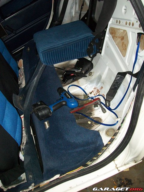

kopplade in låsmotorn i bakluckan o de e ju faan att man ska behöva ta bort hela baksätet för att dra 2 små kablar till bagaget big_smile

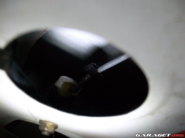

sen var den på plats och fungerar klockrent big_smile

kolla igenom allt jord du har på bilen sen har du en kondis som styr mätaren också kolla även den sen elen från tanken har samma problem på min
6 740 Inlägg
12 augusti 2013
#2556
har ett yazaki mätarhus med fungerande mätare, dock stämde km/h mätaren inte. så därför tror jag alla vdo mätare jag prövat är kassa tongue
Du är liv
2 121 Inlägg
12 augusti 2013
#2557
Henkix skrev:
om inte mätern funkar så har du köpt fel mätarhus från fel årsmodel för 88 är inte som 89an för du måste ha samma som på bakaxeln men brukar räcka med att ta man bort den från bakaxeln å byter till alu kåpan så stämmer hastigsmätaren men då måste du även byta den som sitter i tanken den kan också bli fel bara för årsmodelen
6 740 Inlägg
12 augusti 2013
#2558
Hackev8 skrev:
Henkix skrev:
nej, yazaki mätarhusen finns bara fram till 88A. km/h mätaren visade ca 12 km/h för mycket o det kunde inte ja leva med fast soppa mätaren i det mätarhuset funkade big_smile
Du är liv
6 740 Inlägg
12 augusti 2013
#2559
Hackev8 skrev:
Henkix skrev:
Du är liv
2 121 Inlägg
12 augusti 2013
#2560
men ta ut soppa mätaren från det huset och montera ner det i den du har i bilen istället annars är det kondisen eller vad det heter som sitter bakom mätarhuset som kan strula men bara testa dig fram
