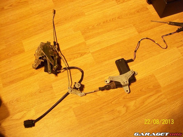

o då måste jag ju ha en motor till förardörren.
så ja gick till skroten o tittade o hittade en epa som det förmodligen vart fjärrlås på då det var en motor i förardörren.
så jag plockade med mej hela kittet för att en närmre titt på vad jag behöver och kom fram till att det räcker med motorn hållaren och stagen, låskistan som sitter i min bil kan jag använda med detta tongue

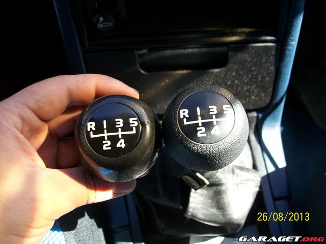

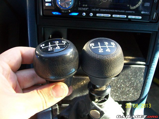

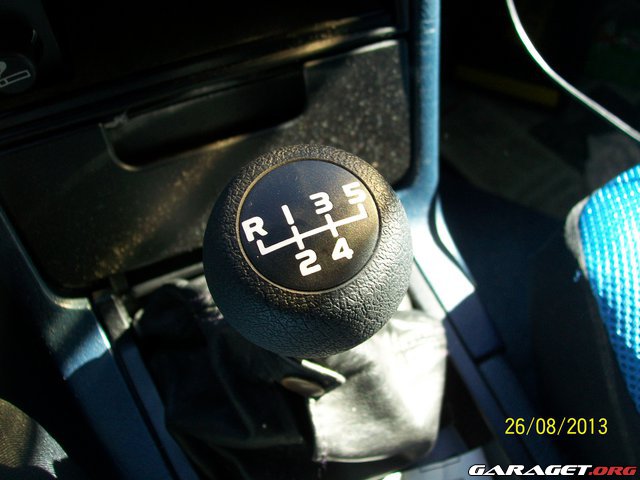

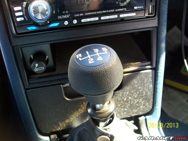

satt dit min nya växelspaksknopp nu, krävdes lite våld för att få på den med det gick fint wink
https://www1.garaget.org/gallery/images/183/182654/182654-856e1b40c9a20b000aa96d8468223d17.jpg
https://www1.garaget.org/gallery/images/183/182654/182654-1a3832bdc9714560e20032db3ffcee7a.jpg
gamla o nya

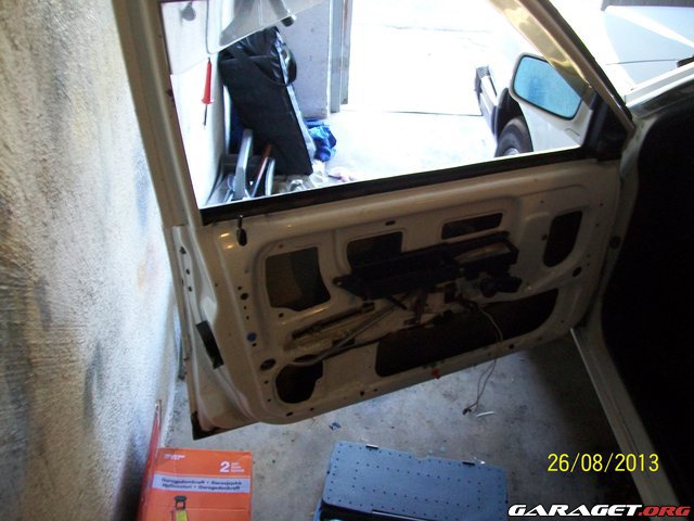

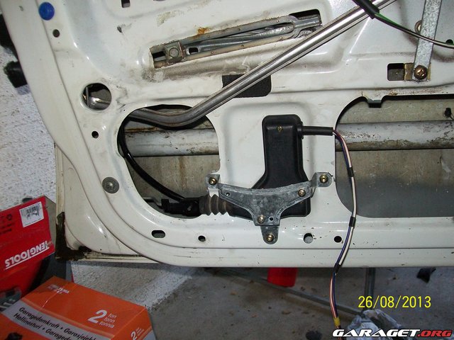

sen har jag ju monterat c-lås motor i förardörren också då jag beställt hem ett fjärrlås kit nu big_smile
https://www1.garaget.org/gallery/images/183/182654/182654-478c4ec38061c7f3a638da170874f5e0.jpg
efter lite bök så var den på plats tongue
https://www1.garaget.org/gallery/images/183/182654/182654-abaaf9f2fb674a47c3339e8f85168690.jpg

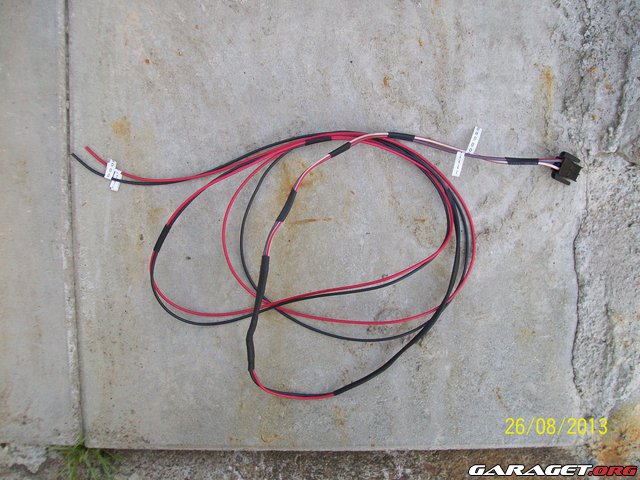

sen fick ja ju åka te skroten o klippa av ett kontaktstycke till motorn som ja glömde då jag hämta motorn. tongue
lött på lite mera kabel också
https://www1.garaget.org/gallery/images/183/182654/182654-5680f24d63a05f0e88d086c193148a82.jpg

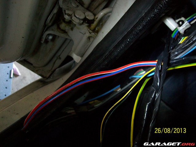

de 2 kablarna till motorn dragna ut i bilen tongue efter lite bök där också
https://www1.garaget.org/gallery/images/183/182654/182654-9204c24942256ef3d6a19e570edc79fa.jpg

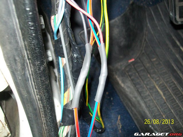

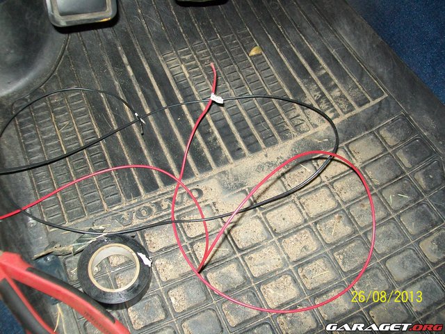

sen måste jag ju rota fram de 2 kablarna från c lås relät
https://www1.garaget.org/gallery/images/183/182654/182654-34c74acdc8f94c9995d02f9f4c4003c9.jpg

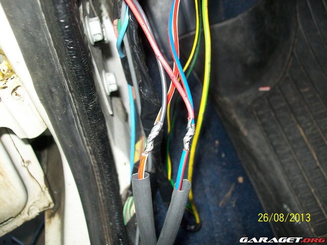

lött ihop det med c-lås motorn i förardörren smile
https://www1.garaget.org/gallery/images/183/182654/182654-0be92693a5e12a716322c4aa01f24b4c.jpg

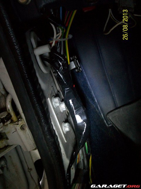

o så krympslang på det smile
https://www1.garaget.org/gallery/images/183/182654/182654-ca800046ca2056e38a1b890c45ace369.jpg

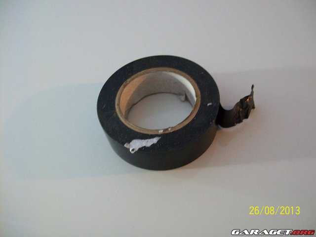

o till sist det bästa hjälpmedlet man kan ha när det gäller el. ELTEJP! big_smile big_smile
https://www1.garaget.org/gallery/images/183/182654/182654-4f95f5d003ea283c8c5f4e1fe2af3dbd.jpg

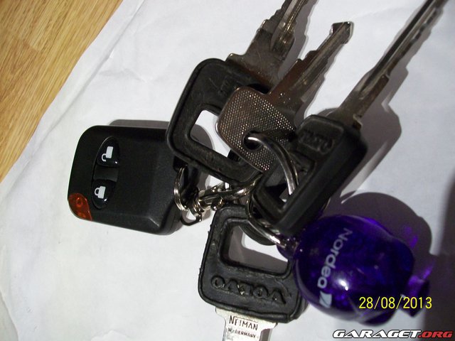

nyckelknippan till bilen har fått en ny medlem cool
gissa big_smile big_smile
