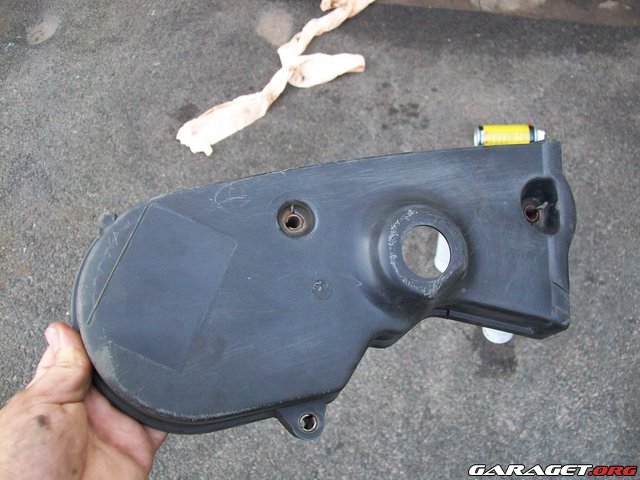

ihopmonterad igen tongue tvättade även den igår med massa kallavfettning o högtryckstvätt o märkta att det kommit in nytt vatten i 1a cylindren, hur faaan kommer det in?! första gången jag plockade bort toppen så var det vatten i 1 & 4ans cylinder dock såg 4ans ok ut nu. nån som har tips?
https://www1.garaget.org/gallery/images/183/182654/182654-98cf0a043bfdd2d24ab96ba655f92210.jpg

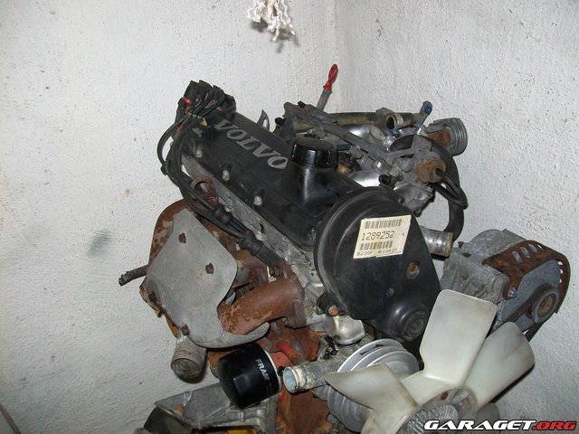

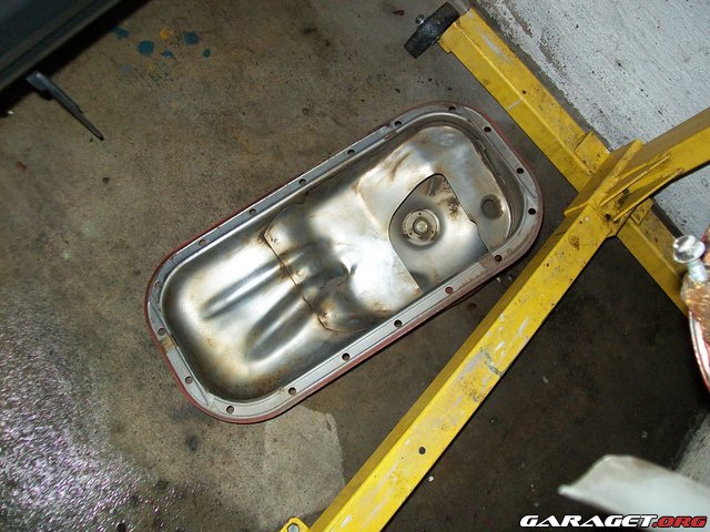

plockade även ett nytt oljetråg till den innan på skroten då de som sitter på nu är så buckligt o jävligt.
från en B230FT smile

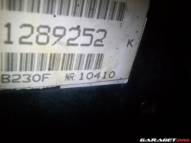

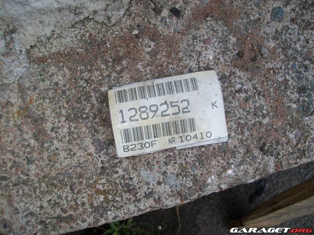

undrar även vad "nr 10410" står för? är det typ såhär? ju lägre siffra desto äldre och ju högre siffra desto nyare? smile kollade även det nr på min bil o där var det 40-tusen nått sånt

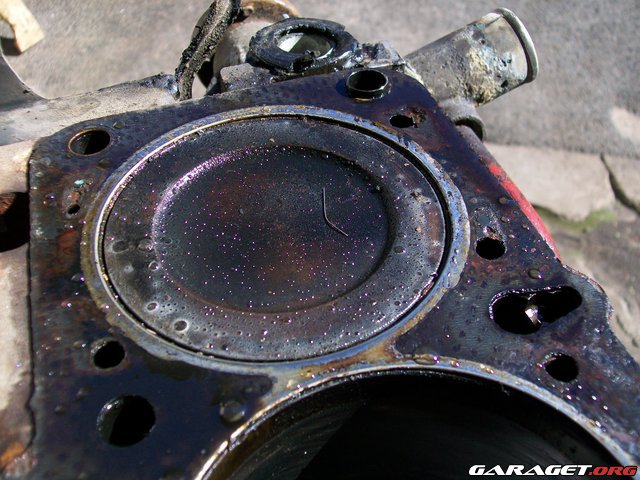

Har du täckt för insuget när du tvättat? Kommer det in vatten där och ettans och fyrans insugsventiler är öppna rinner ju vattnet ner i cylindrarna
jag tryckte i en stor gekås påse i insugsröret o tejpade igen resten av alla in/utgångar på motorn o sen blåste jag på jävlar med högtryckstvätten wink själva insuget täckte jag inte över, måste man det? har ju motortvättat 740in flera gånger utan att täcka över insuget o den har det inte kommit in nå vatten i tongue

Nej var hålet där slangen från luftburken kommer in jag tänkte på. Men det enda stället vattnet kan komma in på är genom något hål i insuget

okej det var det hålet jag täckte med en påse smile
den där svarta gummi packningen mellan topp o vattenpumpen är dock kass, käns ju lite konstigt men det kan kanske inte vara där det kommer in? tongue

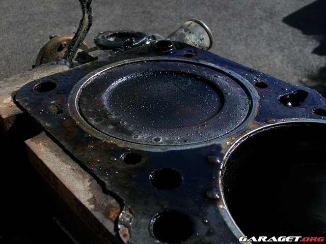

såhär såg det ut ve första cylindern när toppen åkte av innan
lyckades blåsa ut de mesta av vattnet igår iaf smile
https://www1.garaget.org/gallery/images/183/182654/182654-52f69187f8b27a159fbba8bcee13e826.jpg
https://www1.garaget.org/gallery/images/183/182654/182654-a1643da9404c7cc84e3843753d528fd4.jpg
vatten
https://www1.garaget.org/gallery/images/183/182654/182654-2c7e3da0224b1be46302dde9aa6df9dd.jpg

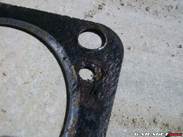

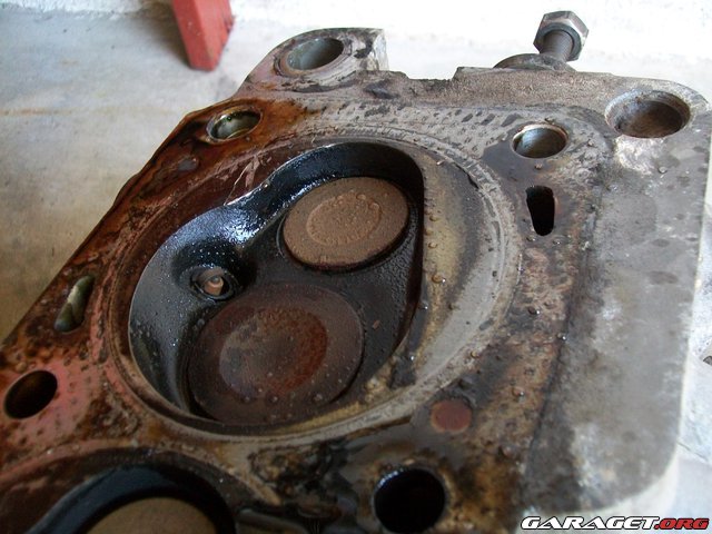

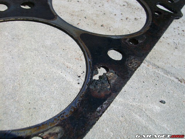

topp packningen ser rätt dålig ut tongue
detta är vid 1a cylindern
https://www1.garaget.org/gallery/images/183/182654/182654-4233cdd04939f0840019f926051ba239.jpg
och vid 4e, ska inhandla en sotningssats imon

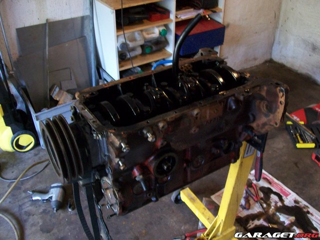

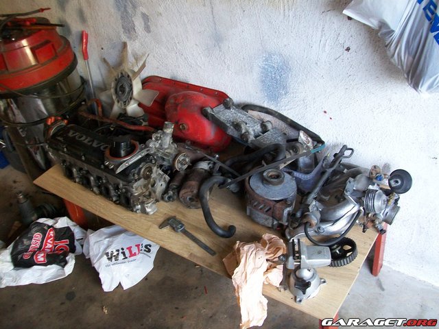

efter denna dagen låg de mesta från motorn på en bänk tongue

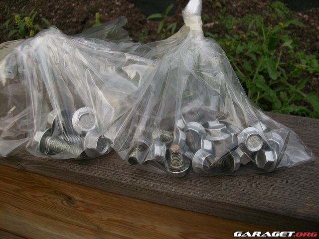

gjorde iordning lite tråkiga skruvar tongue
