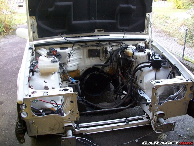

Jaha minna vänneRRR!
då var man igång igen wink
såhär såg hon ut efter igår tongue

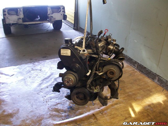

redo att lyftas big_smile
https://www1.garaget.org/gallery/images/183/182654/182654-84eb2e41c571f750e80e7ed72ea1a3df.jpg
så ja då var den ur. glömde ta loss jord kabeln på servopumps-fästet annars gick de fint
https://www1.garaget.org/gallery/images/183/182654/182654-583ea19772ba165a25f5d9f61e92495a.jpg
hemma bygge från 70talet funkar fint! big_smile big_smile

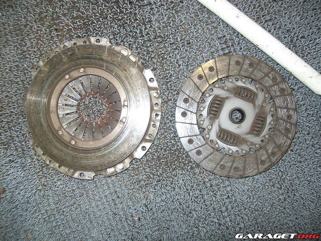

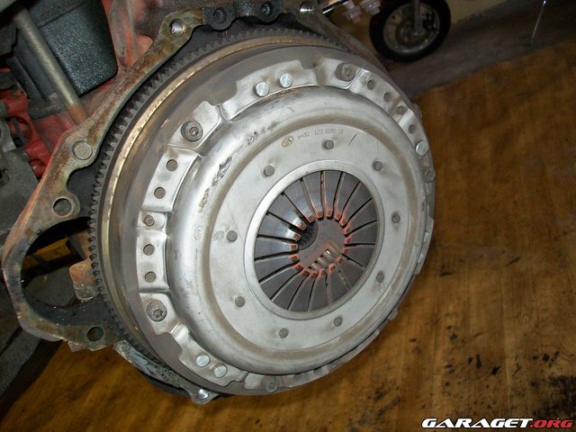

kopplingen såg ju inte gammal ut smile
https://www1.garaget.org/gallery/images/183/182654/182654-76b22d03eb3855d9d4af2e26fd44b7b4.jpg

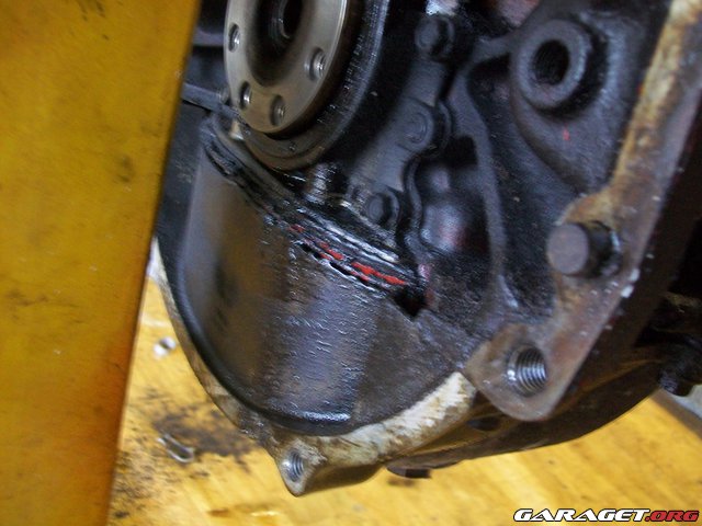

kopplingen borta, dock var det massa små sprickor i svänghjulet, gör det nått? om man drar fingret över sprickorna känns inget med med nageln så känner man
https://www1.garaget.org/gallery/images/183/182654/182654-a38835354317a280c9bc56ab2b4d65d7.jpg
koppling

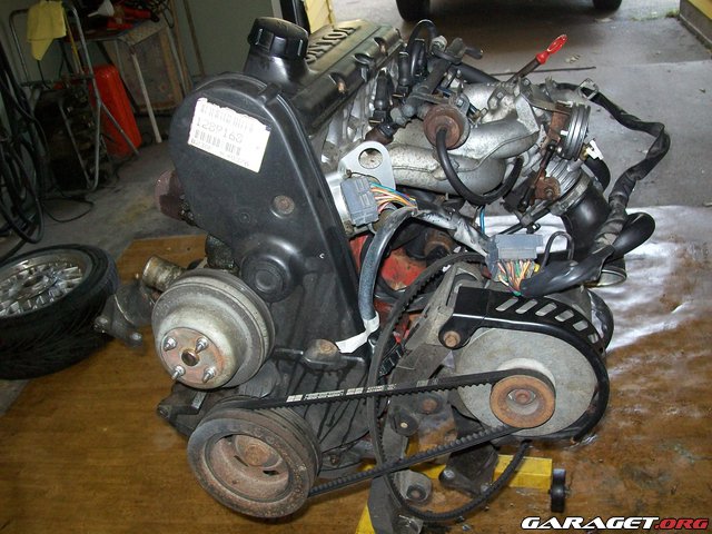

fått upp den på ställ wink
https://www1.garaget.org/gallery/images/183/182654/182654-3b25b6a4f4a5285814a204f9dbfceab2.jpg

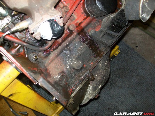

tror nog packboxen e kass big_smile

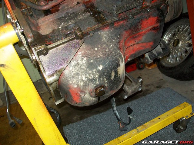

https://www1.garaget.org/gallery/images/183/182654/182654-39e7b6b71d554bfb2dbdabe8099288c8.jpg

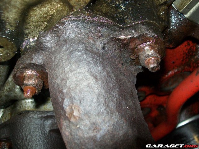

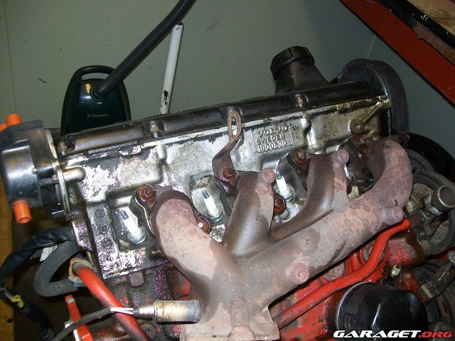

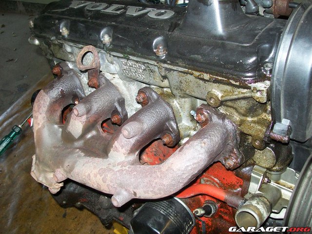

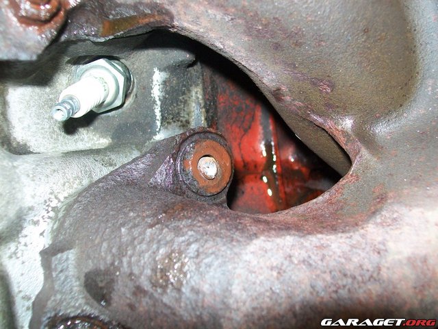

testade även att lossa muttrarna till grenröret. alla lossna o en gick av
https://www1.garaget.org/gallery/images/183/182654/182654-95207a3ee75bdfe5cfc3f842ec375391.jpg
hahhaha de trodde jag aldrig, tänk ett dessa rostiga jävlar lossnade lol
https://www1.garaget.org/gallery/images/183/182654/182654-e1226c1883769f123864bbc06a17687c.jpg
denna gick av, men den sticker fortfarande ut lite. ska testa o dra loss den med rörtång sen

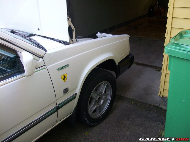

va söt hon blev wink
https://www1.garaget.org/gallery/images/183/182654/182654-4780eea2f1093f59e6fcd910a30205ea.jpg
hög blev hon också

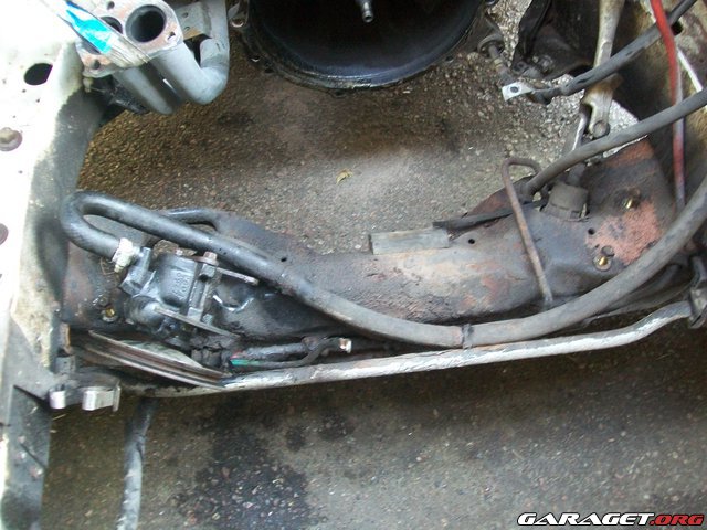

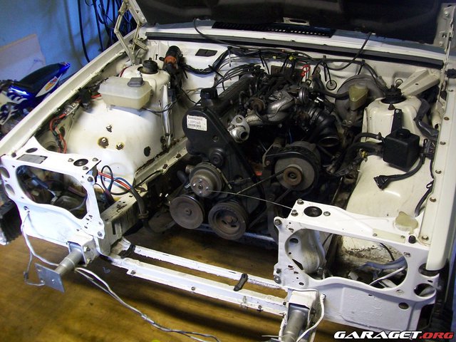

hur tar man bort denna balken? vill skicka in den på pulverlack smile
https://www1.garaget.org/gallery/images/183/182654/182654-f795ed6f125e7b1c8a9fc6c96b0f82bd.jpg

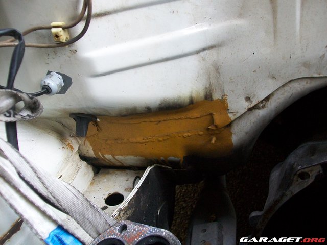

en lagning som ska spacklas till i vinter
https://www1.garaget.org/gallery/images/183/182654/182654-72ceb07ab850bff0fdeebff716e63888.jpg

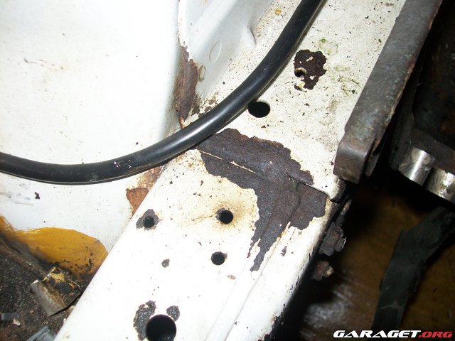

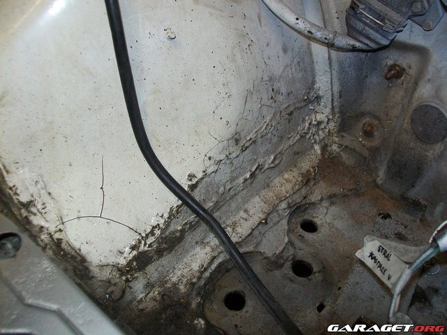

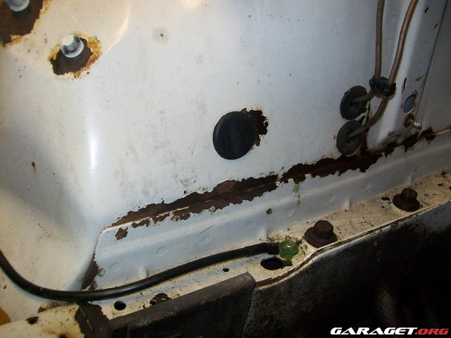

kollade över rosten i motorrummet också, har ej hittat något genomgående än big_smile
https://www1.garaget.org/gallery/images/183/182654/182654-daadf192fb6a94ac0b1e9384f5c262ca.jpg
https://www1.garaget.org/gallery/images/183/182654/182654-23770d403a3d60ba861d7c005c9bdc46.jpg
https://www1.garaget.org/gallery/images/183/182654/182654-ef2ddd711c5a1252f91f1132653b2a41.jpg
https://www1.garaget.org/gallery/images/183/182654/182654-6a411f462ee08e63ef70facdbfe0c0bd.jpg
en fusklagning som ska fixas till
https://www1.garaget.org/gallery/images/183/182654/182654-e40a5cbc80b7eba03260b740947ed7b2.jpg

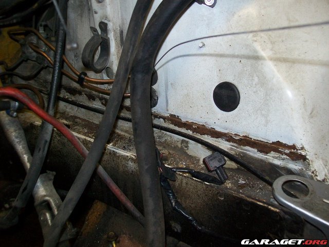

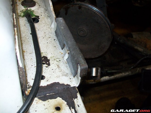

vad är detta för jävla hållare? kan ja rycka dän skiten?
https://www1.garaget.org/gallery/images/183/182654/182654-bd9b662f6141f6383e9f1d8bff7a5fc8.jpg
https://www1.garaget.org/gallery/images/183/182654/182654-6f8c88b5f84d611449e0b7fd950d51df.jpg

Balken tar du bort genom att lossa på dom 4 bultarna spm sitter skruvade ovanifrån i rambenet. Måste ju lossa på styrlederna också

Hållaren är till varmluft aluröret som är till luftburken.
jag var o kollade lite på detta innan smile
ser ut som att man måste lossa 1 stag också på varje sida som går ut till hjulen? är kass på vad det här med framvagns saker heter så jag säger bara stag big_smile
ja just de så var det tack big_smile tänkte ordna en ny sån slang i vinter också tongue

Henkix skrev:
Stag till krängningshämmaren kanske de är?
Även kallat stabiliseringsstag tror jag. smile
inte an aning om vad det är för skit tongue men jag måste iaf ta bort det för att få loss motorbalken wink

Ja det är krängningshämmaren och i varje ända på krängningshämmaren sitter det ett stabilisatorstag som sitter fast i länkarmarna och länkarmen sitter ju fast i balken så lossa bara på styrleden och länkarmen, lossa bultarna och så måste du ju lossa på styrarmen från ratten som sitter i styrväxeln som du ser till vänster på denna bilden.
