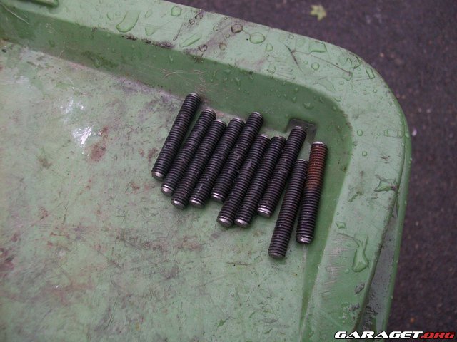

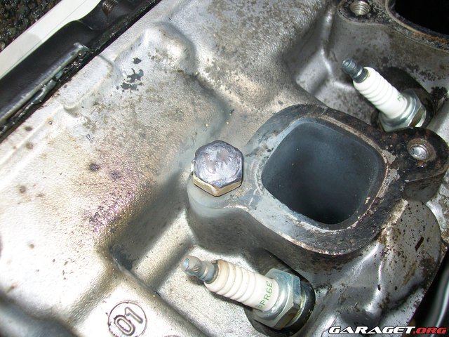

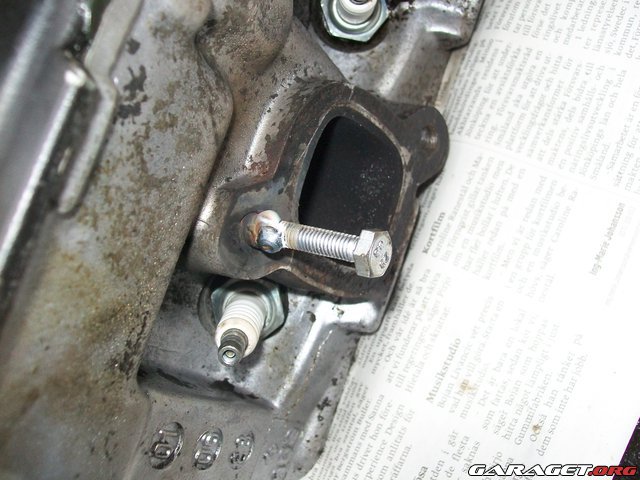

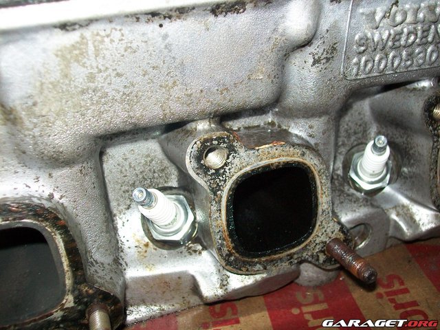

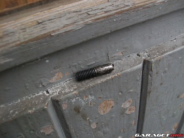

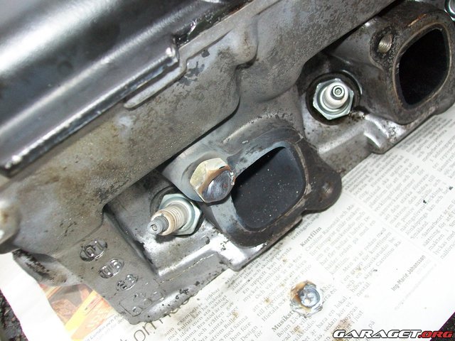

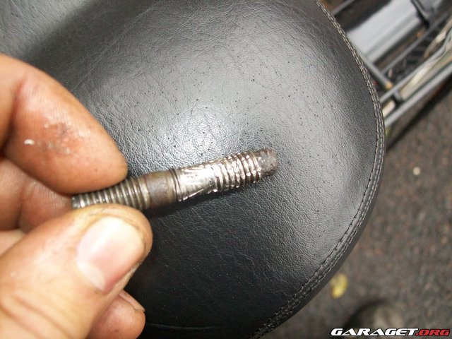

idag har jag bråkat med pinnbultarna till grenröret
https://www1.garaget.org/gallery/images/183/182654/182654-b485a5ee913dc1f9dd8cb5b07cbdde66.jpg
dom första 4a bultarna behövde jag inte bråka med, dom släppte så fint så tongue
https://www1.garaget.org/gallery/images/183/182654/182654-70c4d052352be47494399856cc030439.jpg
men de e ju alltid dom sista som ska jävlas.

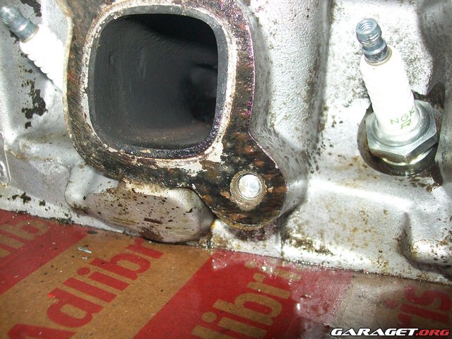

här har jag dragit sönder gängorna på den övre på 3ans avgasport
https://www1.garaget.org/gallery/images/183/182654/182654-91ad4f0dd5a58529ab8b6883e76cb4e6.jpg

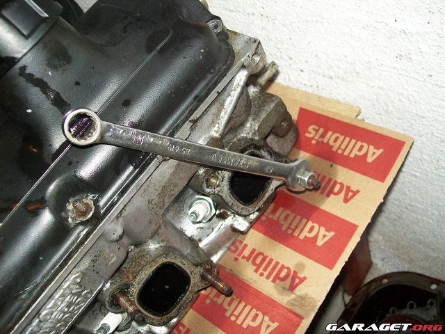

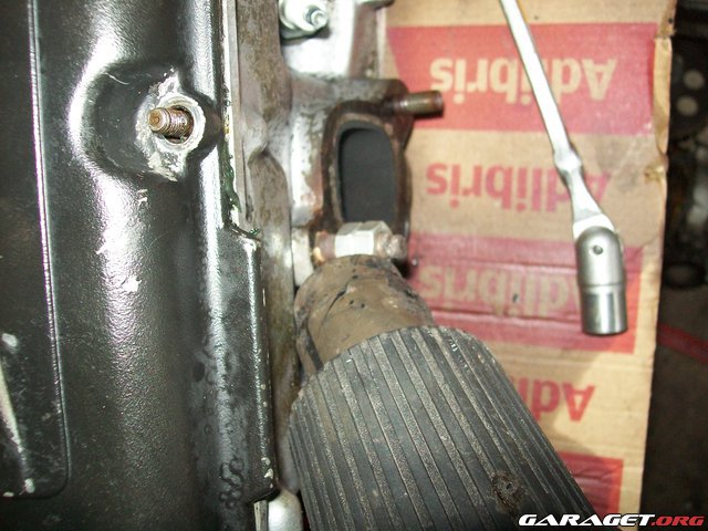

den övre på 4ans avgasport lossna inte heller så jag värmde på den med varmluftspistol då det brukar hjälpa smile
https://www1.garaget.org/gallery/images/183/182654/182654-d637d66135a5583d3d28924619496175.jpg
men i detta fall hjälpte det inte, jävla skit
https://www1.garaget.org/gallery/images/183/182654/182654-c8034dfbc7e30dfc3f0679cd92efc02e.jpg
den övre på 3ans port som jag drog gängorna på drog jag loss med rörtången, gick så fint
https://www1.garaget.org/gallery/images/183/182654/182654-2838220f6a02e262c71c4c04873808aa.jpg
misshandlad pinnbult från 3ans övre big_smile
https://www1.garaget.org/gallery/images/183/182654/182654-d767dace78a6da2250a369eec2f8f54c.jpg

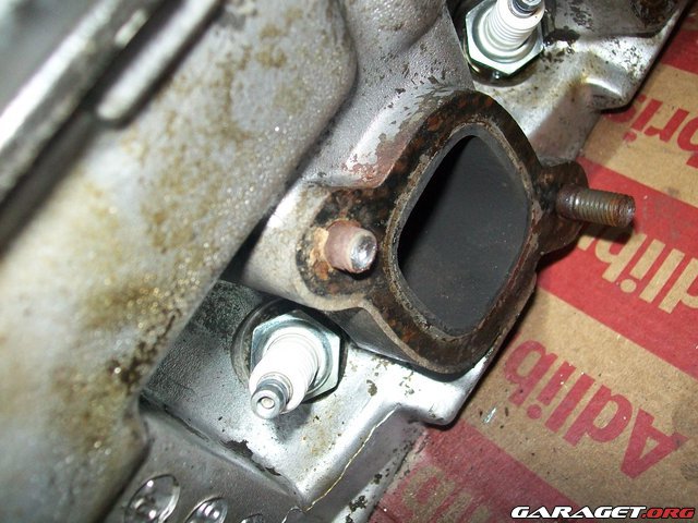

3ans nedre lossnade fint iaf smile

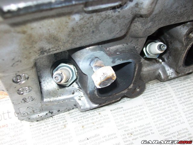

helvetes jävlar! 4ans nedre rök av. får borra den. var samma som gick av även på övningsmotorn
https://www1.garaget.org/gallery/images/183/182654/182654-6c360f93a63d2967c1a47231ff2e5584.jpg

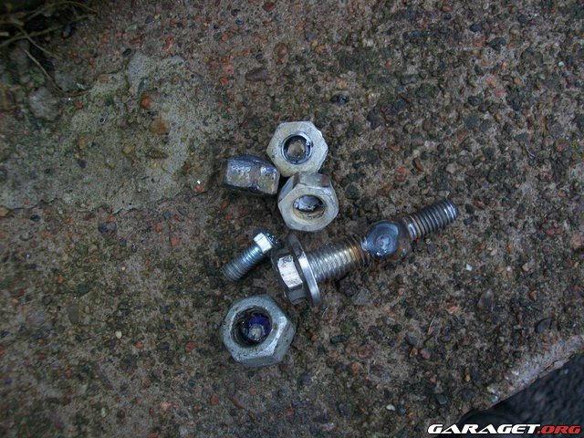

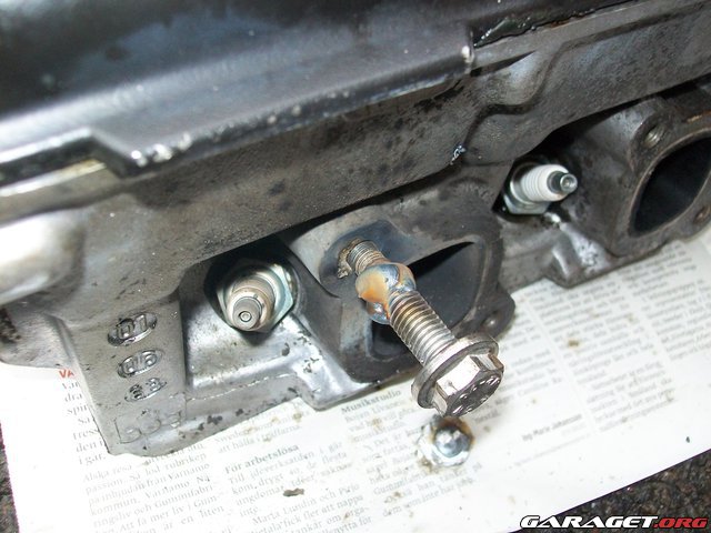

4ans övre gav jag inte upp på dock.

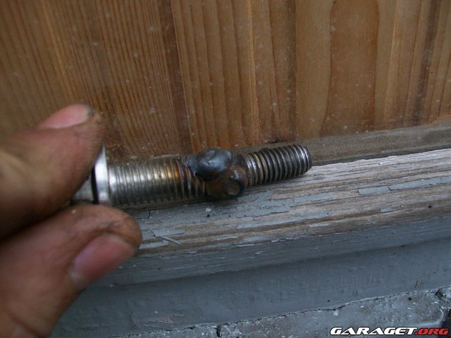

svetsade på en liten bult

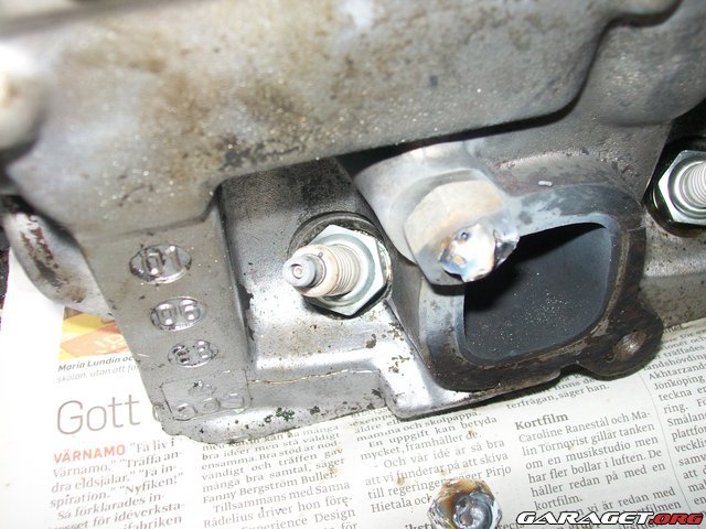

https://www1.garaget.org/gallery/images/183/182654/182654-1df5fb28df91bb4c3d3ead4205152be6.jpg
bultfaan va dock för klen o gick av även den tongue
provade med mutter istället, gick inte det heller
https://www1.garaget.org/gallery/images/183/182654/182654-b0043cedd79df42dd4c59203a252ab64.jpg
jag gav mej inte, svetsa på en till mutter!
https://www1.garaget.org/gallery/images/183/182654/182654-cb8a31c89c1bdf5034213fdc1e361b47.jpg
den muttern lossna också fast jag brände på med svetsa. så änu en gång så svetsa jag på den 3:e muttern
https://www1.garaget.org/gallery/images/183/182654/182654-4656e1fd5de36e3ab2d3b609ad6bba1e.jpg
men den lossnade också...
ställde svetsen på max o gjorde ett sista försök med mutter
https://www1.garaget.org/gallery/images/183/182654/182654-1fc363fe257563a1a1dd35a3aa785c01.jpg
men det gick inte heller.
så jag plockade fram en rejäl bult o brände på som satan tongue
https://www1.garaget.org/gallery/images/183/182654/182654-d9411c2df8c05fc03dd946d65b673b54.jpg
o då släppte pinnbulten!! big_smile big_smile big_smile

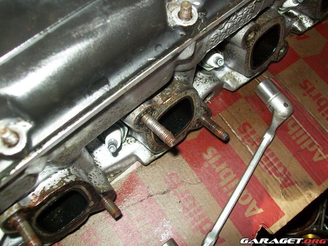

https://www1.garaget.org/gallery/images/183/182654/182654-df93643f49b9a193839548286e08e404.jpg

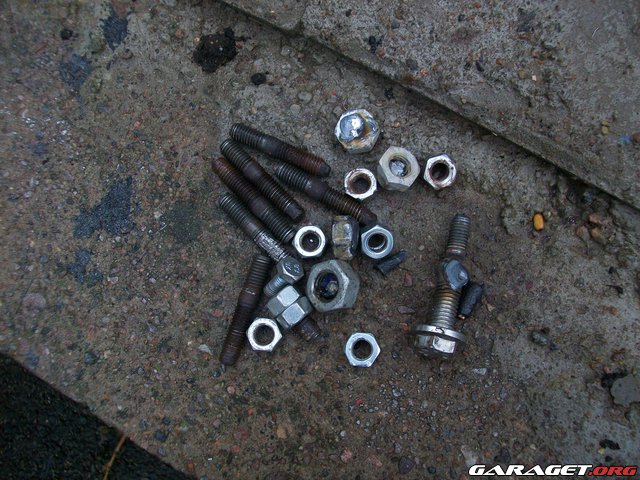

gick åt ett par muttrar för att få bort den tongue
https://www1.garaget.org/gallery/images/183/182654/182654-326449c41b1cc3a427a55a439f01636e.jpg
gick åt en hel del muttrat även till resten av bultarna tongue
https://www1.garaget.org/gallery/images/183/182654/182654-2cf2160573856f377be9fc25cc7c1fe1.jpg
pappa gjorde nya pinnbultar åt mej på jobbet smile
https://www1.garaget.org/gallery/images/183/182654/182654-bb286ad9957e1b3a51afd96cce8d9119.jpg

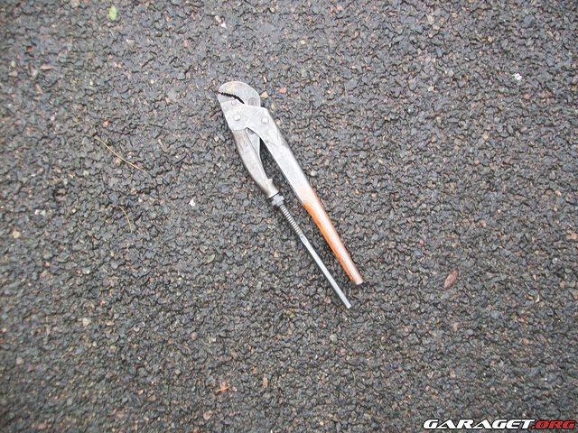

drog även bort en pinnbult som gått av till ventilkåpan med bäste rörtången big_smile
https://www1.garaget.org/gallery/images/183/182654/182654-d5ef3c1acee5751e3ccc4d86aca2c038.jpg
där ska den va
https://www1.garaget.org/gallery/images/183/182654/182654-489e1607ed2db81700b9723827fdfbb9.jpg
bäste verktyget idag! big_smile o svetsen också såklart wink
https://www1.garaget.org/gallery/images/183/182654/182654-c50eb9641d85a6d8c9499b28b5e4a542.jpg
de var allt från mej idag. imon ska jag nog tvätta topp o motorrum wink

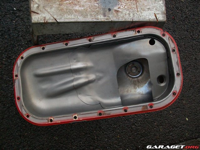

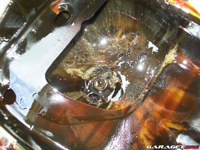

lite bilder idag också big_smile har tvättat idag.
oljetråget.
före
https://www1.garaget.org/gallery/images/183/182654/182654-c610998f2d4f956f09e4714716b46bab.jpg
efter tongue
https://www1.garaget.org/gallery/images/183/182654/182654-394401e83f852e21843a35a7ac3b5d69.jpg

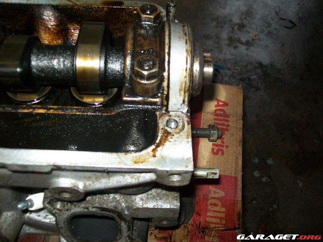

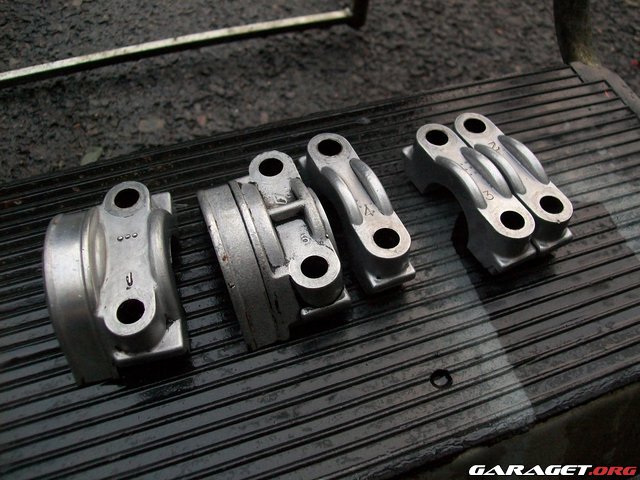

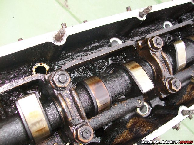

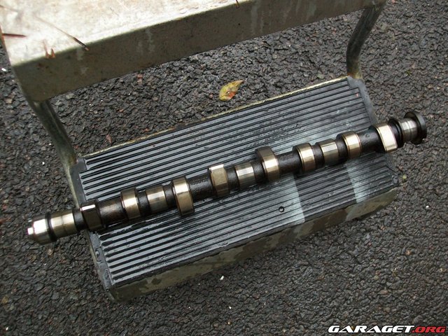

kam-överfall? eller va dom nu heter big_smile
https://www1.garaget.org/gallery/images/183/182654/182654-b282e63253970b53276b04ae6def4e7b.jpg

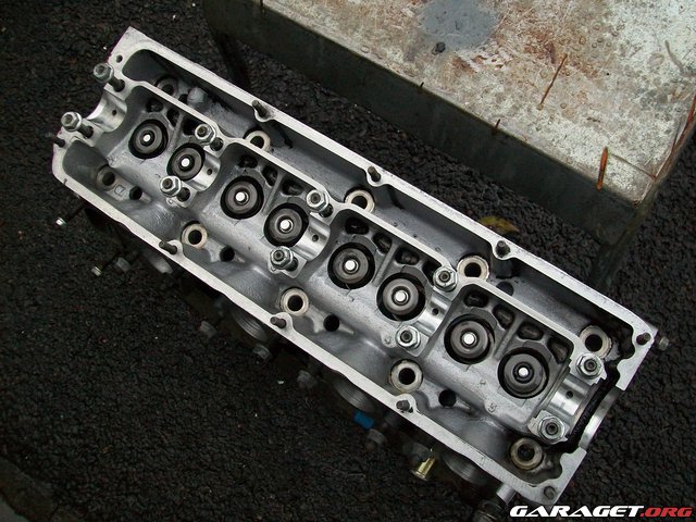

M kamen
https://www1.garaget.org/gallery/images/183/182654/182654-c21e2627648f3616df800957f4d81109.jpg

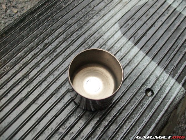

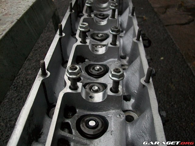

ventiltryckarna? heter dom så? alla dom är iaf tvättade men tog bara kort på en men alla blev lika rena som denna wink
https://www1.garaget.org/gallery/images/183/182654/182654-cd008ea3f2b6e0c42712e8829246dc43.jpg

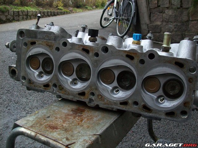

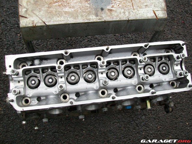

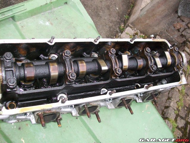

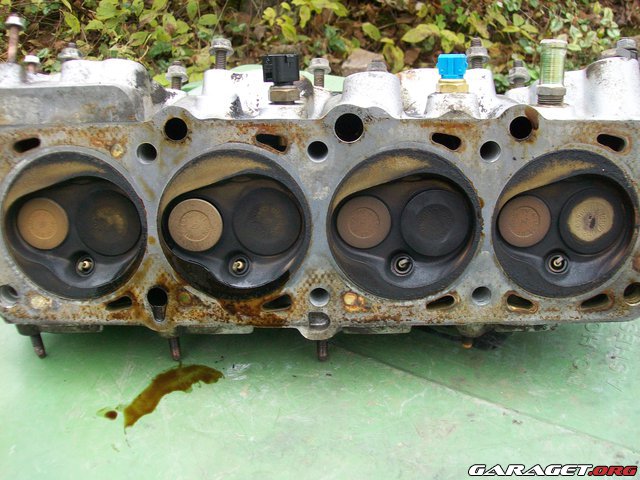

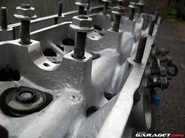

toppen
före
https://www1.garaget.org/gallery/images/183/182654/182654-d48e7cada8aba38f3f13bb663d2bd2bb.jpg
https://www1.garaget.org/gallery/images/183/182654/182654-a335262c00749faddd729e7b7c978aed.jpg

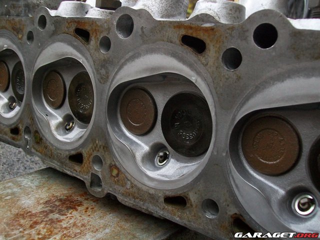

o efter big_smile big_smile imon ska den även glasblästras på utsidan wink och det som jag inte fick bort idag
https://www1.garaget.org/gallery/images/183/182654/182654-bac96bec8fae3a22916196ce279cb81d.jpg
https://www1.garaget.org/gallery/images/183/182654/182654-69987d47ab3cc42c8bc0456f286ebcc2.jpg
https://www1.garaget.org/gallery/images/183/182654/182654-beaadfe74be8868eda681dbacc465f46.jpg
https://www1.garaget.org/gallery/images/183/182654/182654-16a397c363a0f5e3a7b687bd3c0e1cc7.jpg

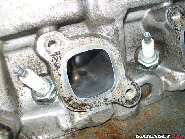

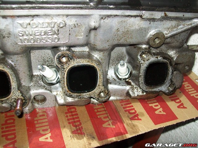

avgasportarna också nytvättade
https://www1.garaget.org/gallery/images/183/182654/182654-99323ba31a674bced62b835f40fc20d0.jpg
förbränningsrum? om de nu heter så smile
före
https://www1.garaget.org/gallery/images/183/182654/182654-faf7a05b3600d97739a88c63964377eb.jpg
och efter tongue
https://www1.garaget.org/gallery/images/183/182654/182654-bc035cf099bf9f99b1665b9bc2e5f1db.jpg
https://www1.garaget.org/gallery/images/183/182654/182654-c26de4f9b7da6cb294782a7d5ba76609.jpg
få se vad som händer imon tongue ska iaf göra iordning en back med grejer till motorn som grannen min ska blästra o pulverlacka wink
