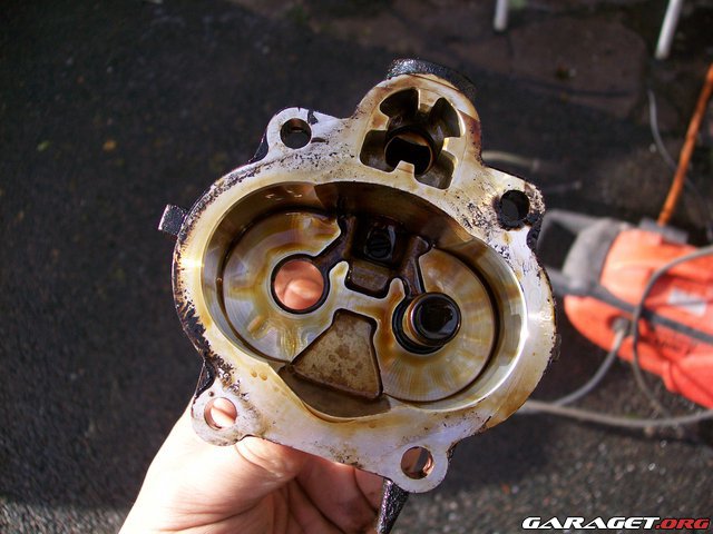

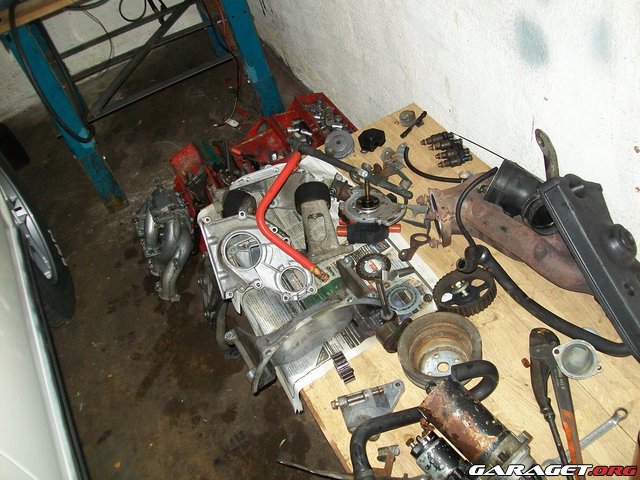

Update-time wink
idag har jag tvättat alla mina lösa motordelar big_smile

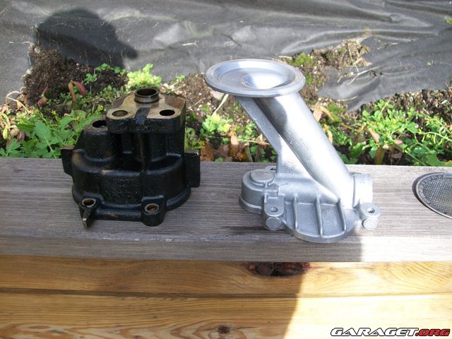

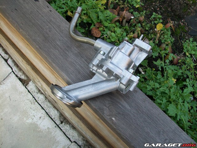

https://www1.garaget.org/gallery/images/183/182654/182654-75786b126efff20c6b44d048823529fd.jpg

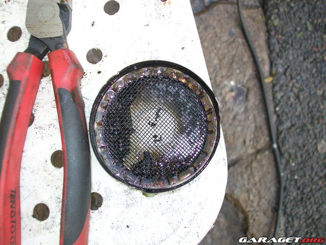

oljepumpen gjordes rent riktigt noga big_smile
precis sköljt av undre delen med vatten efter att avfettningen legat på en stund tongue
https://www1.garaget.org/gallery/images/183/182654/182654-67a81a358107e735b628446bcfe6adbe.jpg

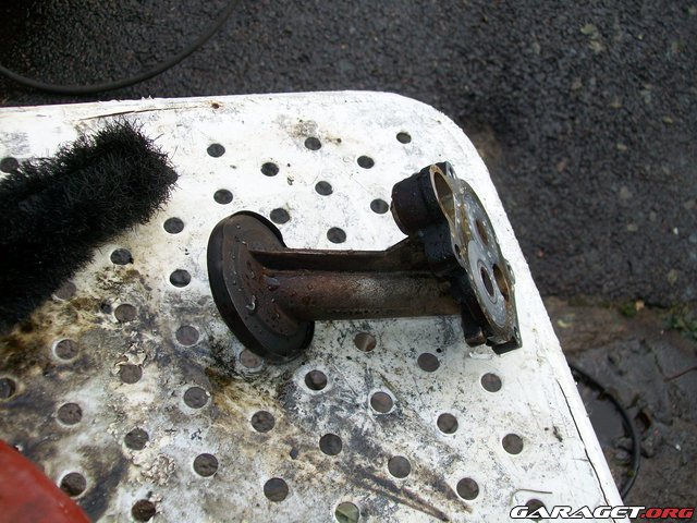

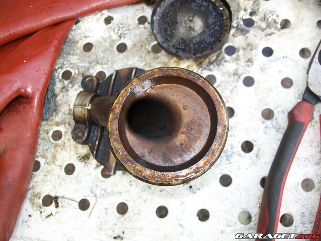

smutsigt
https://www1.garaget.org/gallery/images/183/182654/182654-da18c8b36c3f7a78492a7adfd34322a3.jpg
https://www1.garaget.org/gallery/images/183/182654/182654-3f087efe1b994c3042d905cc4be5d60d.jpg

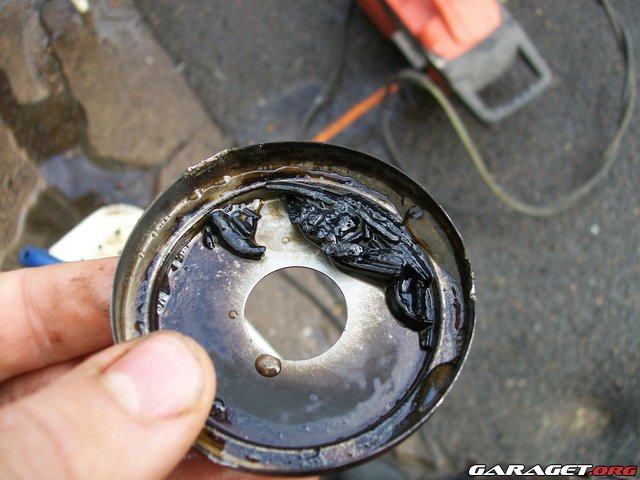

nämen titta vad som låg i silen big_smile lite gummi o skit
https://www1.garaget.org/gallery/images/183/182654/182654-13553c0615f7e12413586516c07f3cf8.jpg

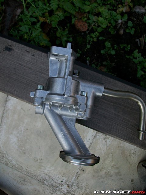

då var den ena delen av pumpen klar, då tar vi den andra wink

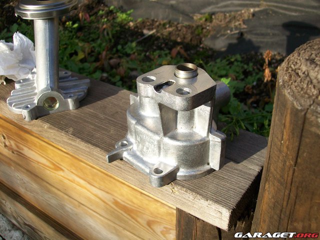

https://www1.garaget.org/gallery/images/183/182654/182654-2255a8ecb97c188f72d1374808aeba61.jpg
här var det smutsigt också tongue
https://www1.garaget.org/gallery/images/183/182654/182654-9b1549012b408cce4ffdac00820f770e.jpg

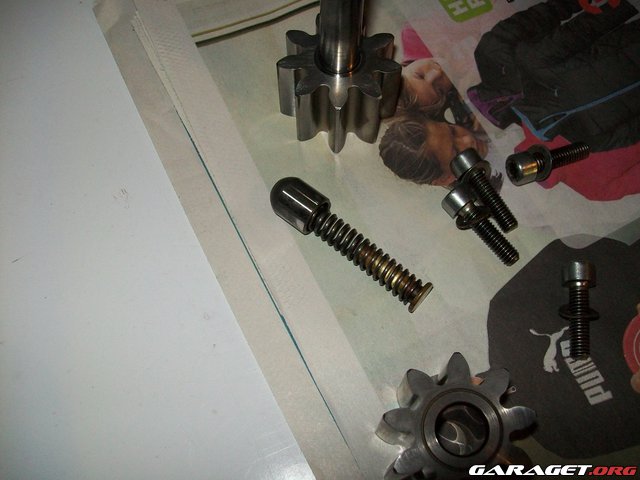

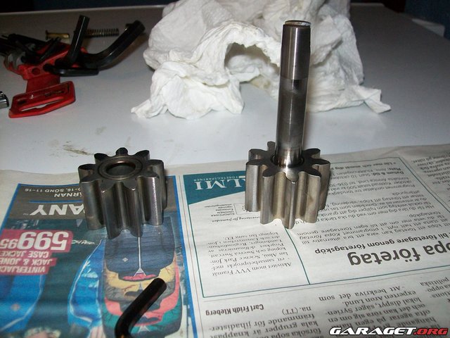

kuggarna i pumpen tvättades också rent
https://www1.garaget.org/gallery/images/183/182654/182654-439ff60fdc1ccae96795e87a3102665d.jpg
o efter ytterligare nån timme så var den övre delen också ren smile
https://www1.garaget.org/gallery/images/183/182654/182654-a1f34858a9ded4cffc0029389e48a68c.jpg
lite nyfiken, nån som vet vad denna fjädern fyller för funktion?
https://www1.garaget.org/gallery/images/183/182654/182654-e241f054178d1eb7df8b04dfc80595ef.jpg

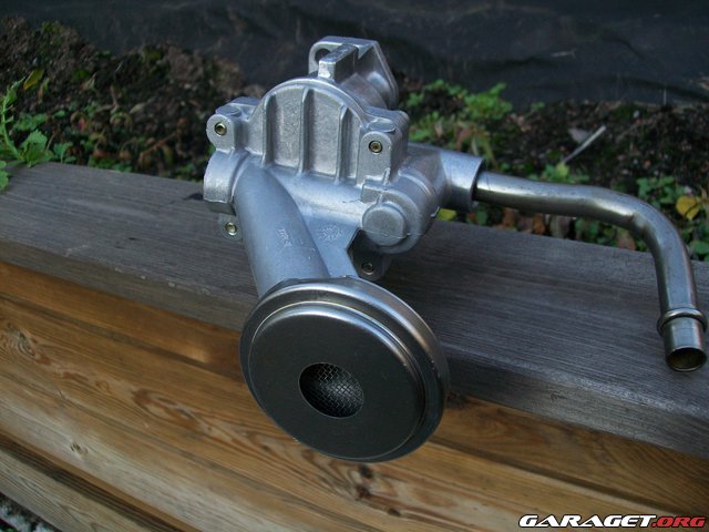

så ja! som ny igen wink
https://www1.garaget.org/gallery/images/183/182654/182654-988febb00b205d9981ec2128ac1805a0.jpg
helnöjd
https://www1.garaget.org/gallery/images/183/182654/182654-0897635c2c7888ab0b3f81b83d576cd6.jpg

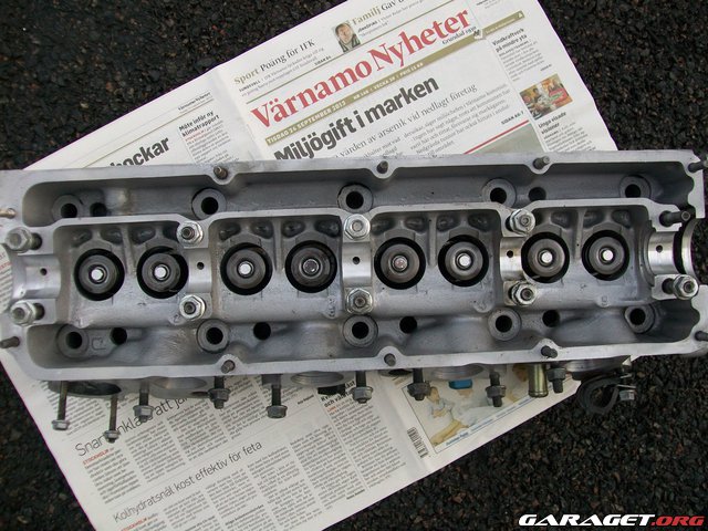

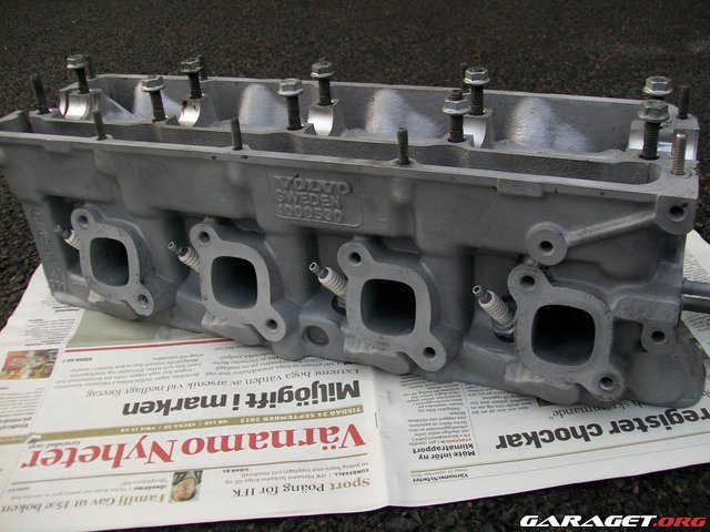

fick även hem toppen idag då pappa glasblästrat den på jobbet big_smile
nu ska bara ventilerna slipas in o ventiltätningar bytas, även dom där gummina som sitter mellan ventil o tryckare (dom som låg i silen på oljepumpen) ska bytas. sen e den klar. pappa ordnade även den avdragna pinnbulten tongue
https://www1.garaget.org/gallery/images/183/182654/182654-97f3e08e6c91de7271e2700d6ab9481e.jpg
rent o fint
https://www1.garaget.org/gallery/images/183/182654/182654-84742ca629e5009113359d6b6c678f7a.jpg

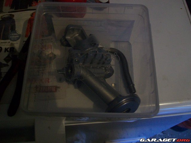

oljepumpen förvaras i en haribo låda tills den ska monteras igen tongue
https://www1.garaget.org/gallery/images/183/182654/182654-b47ddc5ae6312069bdd590972d0a6631.jpg

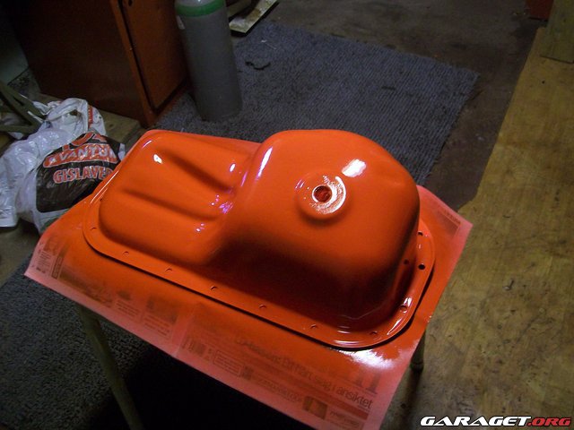

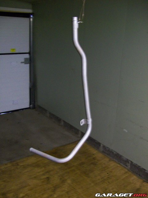

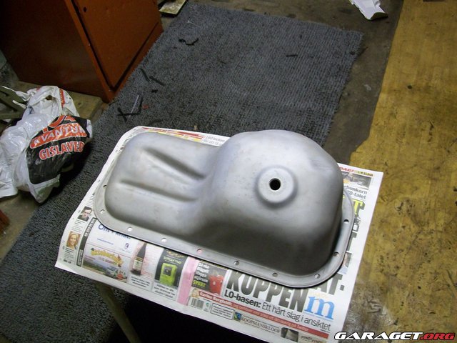

har även blästrat oljetråget o röret från vattenpumpen till värmepaketet hos en kompis nu ikväll. så tänkte slänga på lite ny färg på detta imon smile sen imonkväll ska jag även blästra o lacka grenrör remskiva m.m

Som vanligt ett mycket bra jobb smile kul att se ett sånt engagemang där man både gör grejer rätt och fotodokumenterar smile

hehe nämen tackar du wink kul att läsa tongue ja de e alltid kul att fotodokumentera så kan man själv kolla lite tillbaka vad man gjort för kul på biln om man har tråkigt smile

Fjädern du undrar över är antagligen en bypass ventil som skickar tillbaka överflödigt oljetryck till tråget igen.
När motorn får sina exempelvis 5bars oljetryck så orkar inte fjädern hålla emot längre utan överflödigt oljetryck sipprar förbi och ner i tråget igen.
aha okej  big_smile fränt.  tackar tongue

blästrade ju lite saker igår som jag målat idag smile

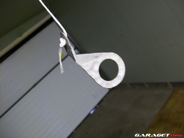

https://www1.garaget.org/gallery/images/183/182654/182654-d1ad77aa36382ce6ded2a56fe06ae941.jpg
denna öglan målades svart
har ej nån bild

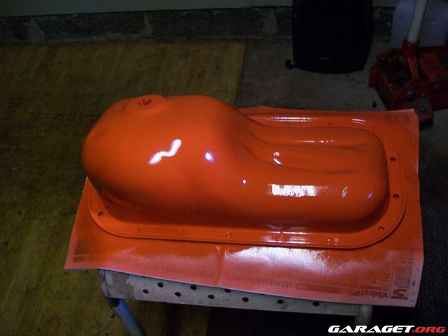

https://www1.garaget.org/gallery/images/183/182654/182654-18f22fa7f6c7999e5e31f3523a55647a.jpg

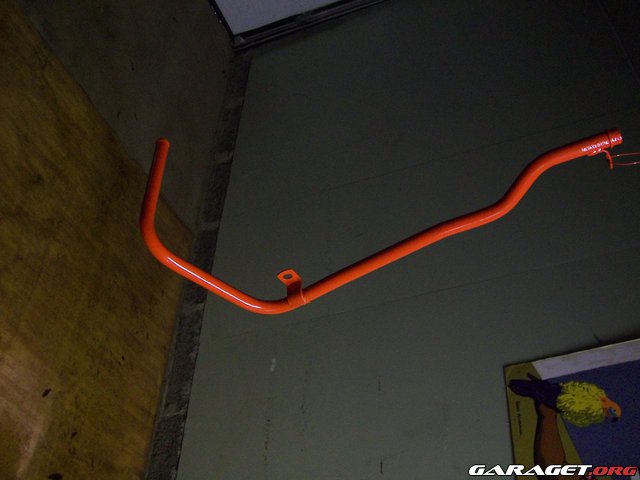

värmepakets-rör tongue
https://www1.garaget.org/gallery/images/183/182654/182654-719e7cc6e6a8573176394392c05c4a08.jpg
så ja big_smile
https://www1.garaget.org/gallery/images/183/182654/182654-71c72e1dee2f9350f0f06bbcd8591e91.jpg
https://www1.garaget.org/gallery/images/183/182654/182654-6b2e15f58a269eb56f6c01929418b3df.jpg

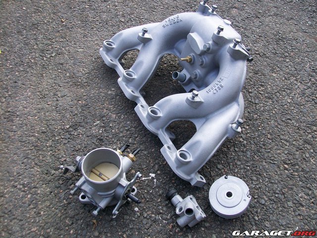

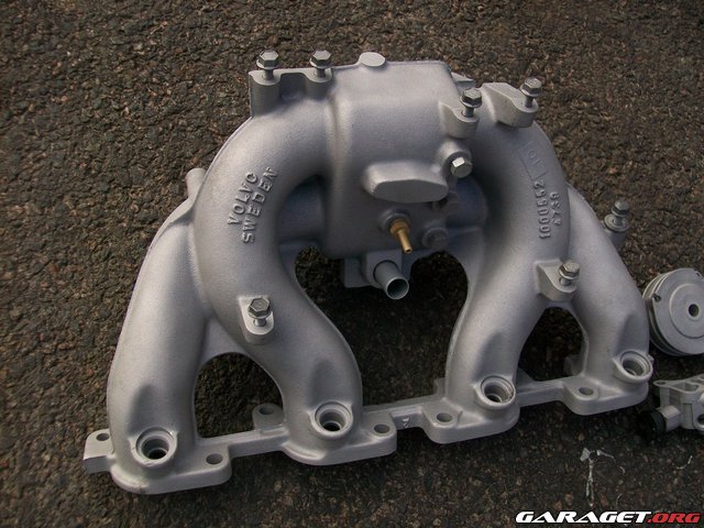

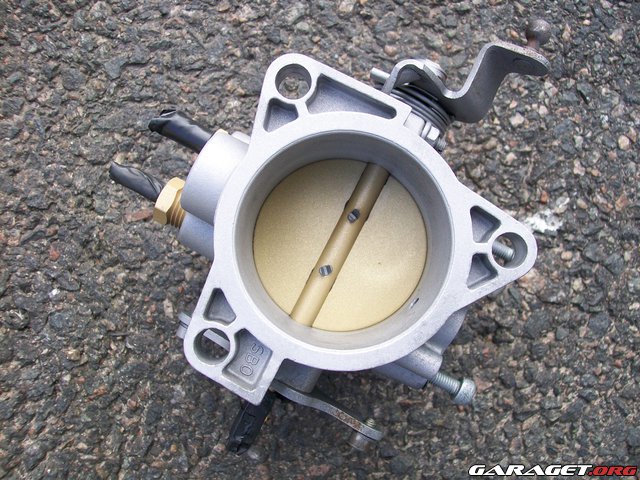

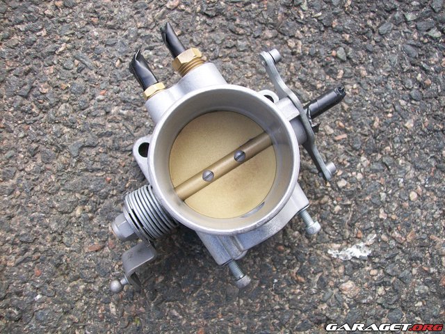

pappa har glasblästrat lite saker te insuget big_smile
https://www1.garaget.org/gallery/images/183/182654/182654-879dfd3d96f398cdfc485a6c1c487342.jpg
https://www1.garaget.org/gallery/images/183/182654/182654-07ddc034a65f6fcbe73bef080e12c39a.jpg
här va de rent igen tongue
https://www1.garaget.org/gallery/images/183/182654/182654-37b3dca0e1f865db393fa1b71209f5a6.jpg
https://www1.garaget.org/gallery/images/183/182654/182654-7ddfe9fd9a4e31f1bb72b6d53d777ba1.jpg
